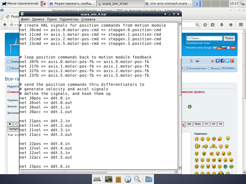

nkp писал(а):а хал файле в конце прописать по принципу:
У меня 2 файла.hal :
scara_sim_4.hal там много чего. но формул я не нашел, и ничего что с ними связано.
и
scara_postgui.hal
Там всего 4 строчки.
Записал в первой, меняю цифры ничего не меняется, по крайней мере в симуляции.

РЕКЛАМА писал(а):scara_sim_4.hal там много чего. но формул я не нашел, и ничего что с ними связано.
формулы в файле кинематики...
этот файл скомпилирован и находится в системе (скорей всего у тебя /usr/realtime-2.6.32-122-rtai/modules/linuxcnc/scarakins.ko)
его исходники:

редактировать его способ есть - но думаю он не нужен нам будет...
РЕКЛАМА писал(а):Записал в первой, меняю цифры ничего не меняется, по крайней мере в симуляции.
скорей всего в симуляции мы ничего и не увидим...
(сейчас у себя попробую)

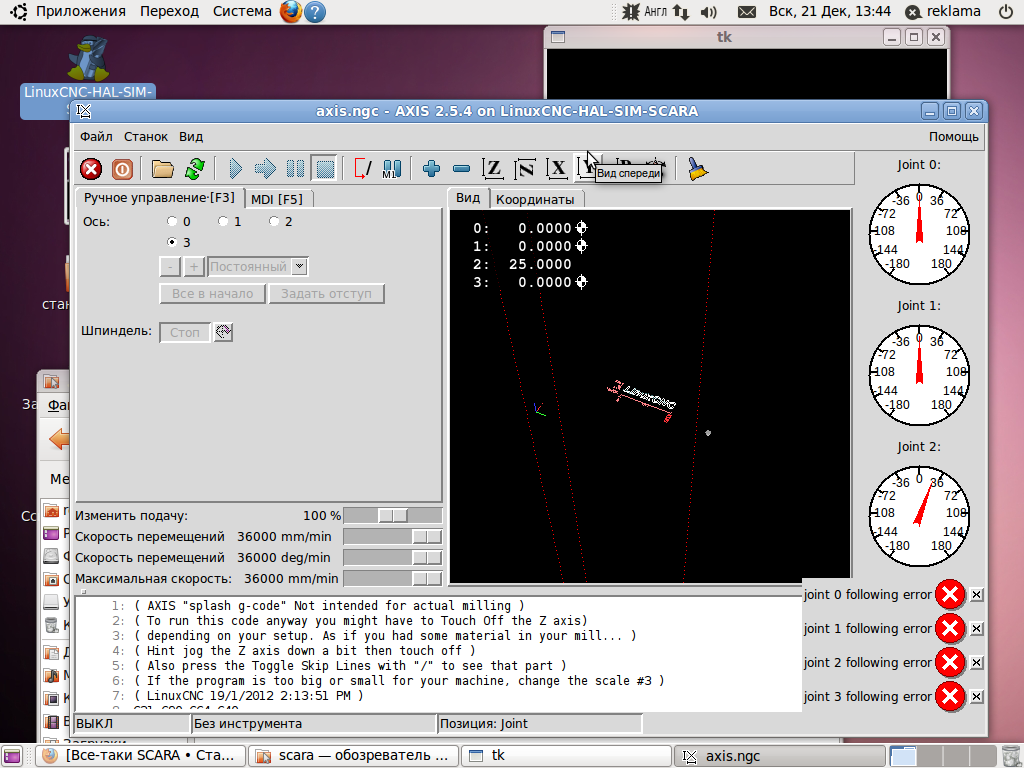

а где прописывать ускорения,лимиты и распиновку лпт?
И как всё-таки выкинуть 4 ось?

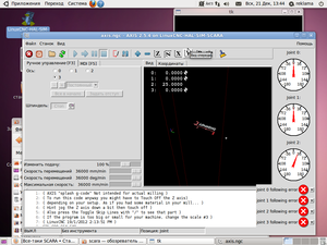

Вставил файлы из архива. пересталошевелиться. при попытке крутить оси идет ошибка:
Снимок-1.png (3190 просмотров) <a class='original' href='./download/file.php?id=38814&mode=view' target=_blank>Загрузить оригинал (198.37 КБ)</a>

со стандартными файлами все шевелится, размеры суставов в симуляции не меняются.
В тех что дал уважаемый nkp ничего не шевелится, выскакивает ошибка "joint 0(1.2..в зависимости от оси) following error", в режим координат не переключается, размеры суставов в симуляции не меняются.
Поиск по этой ошибке говорит что надо менять настройки "феррор", но изменение их ни на что не влияет.
При попытке менять файлы .ини или .хал по отдельности, не запускается с ошибкой.
С английским совсем плохо, переводчик помогает мало..

45.png (3117 просмотров) <a class='original' href='./download/file.php?id=38854&mode=view' target=_blank>Загрузить оригинал (173.24 КБ)</a>
Re: Все-таки SCARA
Вопросом озадачил... Ну например в конфиг посмотреть... :)
Например вот этого глубокомысленного объявления я вообще ниасилил:
# loop position commands back to motion module feedback
net J0fb => axis.0.motor-pos-fb => axis.0.motor-pos-fb
net J1fb => axis.1.motor-pos-fb => axis.1.motor-pos-fb
net J2fb => axis.2.motor-pos-fb => axis.2.motor-pos-fb
net J3fb => axis.5.motor-pos-fb => axis.5.motor-pos-fb
В конфиге симулятора всё ведь было правильно...
P.S. Всем, начинающим осваивать LinuxCNC совет: обязательно осильте раздел в документации "HAL: the Hardware Abstract Layer" - сэкономите огромное количество времени себе и тем, кто вам может помочь...
РЕКЛАМА
Сообщения: 729
Репутация: 80
Откуда: Брянск
Re: Все-таки SCARA
Сообщение РЕКЛАМА »
явыше прикрепил картинк. вроде все так..
Re: Все-таки SCARA
Можешь своими словами рассказать что делает эта строчка и для чего она?
РЕКЛАМА
Сообщения: 729
Репутация: 80
Откуда: Брянск
Re: Все-таки SCARA
Сообщение РЕКЛАМА »
прямо счас-нет.
я ни разу не прогрмист. механизмм я осилю. цифровое шамантво ммне пплохо поддается. слишком ммного иинформаии. а мозги уже старые.
логически какой-то сигнал переводим на другое место и потом опять на него-же. Выглядит дейстительно стрнно.
А как првильно?

РЕКЛАМА писал(а): А как првильно?
Так, как было изначально в конфиге симулятора.

убрал хвосты по аналогии с первичным файлом. ничего не изменилось..
