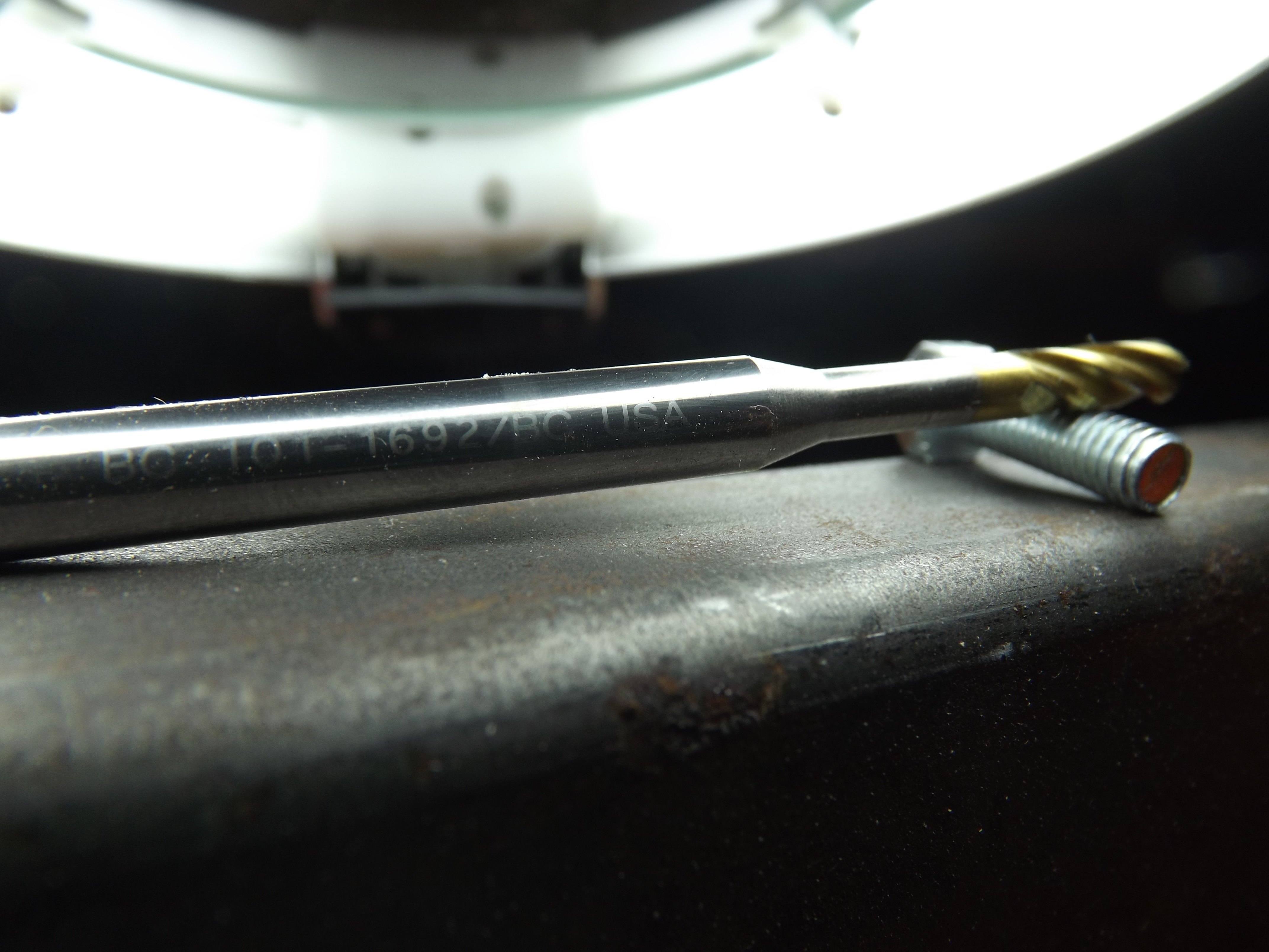

michael-yurov писал(а):Это касается только китайских фрез.
есть верить маркировке то такая вот фреза например зделанна в США
она плохого каества?
DSCF4092.JPG (2317 просмотров) <a class='original' href='./download/file.php?id=33530&mode=view' target=_blank>Загрузить оригинал (2.82 МБ)</a>
Re: станок из фанеры с малым рабочим полем 3х
Я использую американские фрезы. В частности - Kyocera Tycom. Мне очень нравятся.
Вот, например, американская фреза с небольшой режущей частью и совпадающим по диаметру хвостовиком - она явно предназначена для фрезеровки глубоких элементов. Иначе - какой смысл в таком хвостовике? Вырезать небольшую ямку на дне глубокого колодца в детали?
2014-09-21 00-12-04.JPG (2312 просмотров) <a class='original' href='./download/file.php?id=33531&mode=view' target=_blank>Загрузить оригинал (997.58 КБ)</a>

Как то она не похожа на фрезу по дереву. Я надеюсь вы металл не собираетесь фрезеровать?

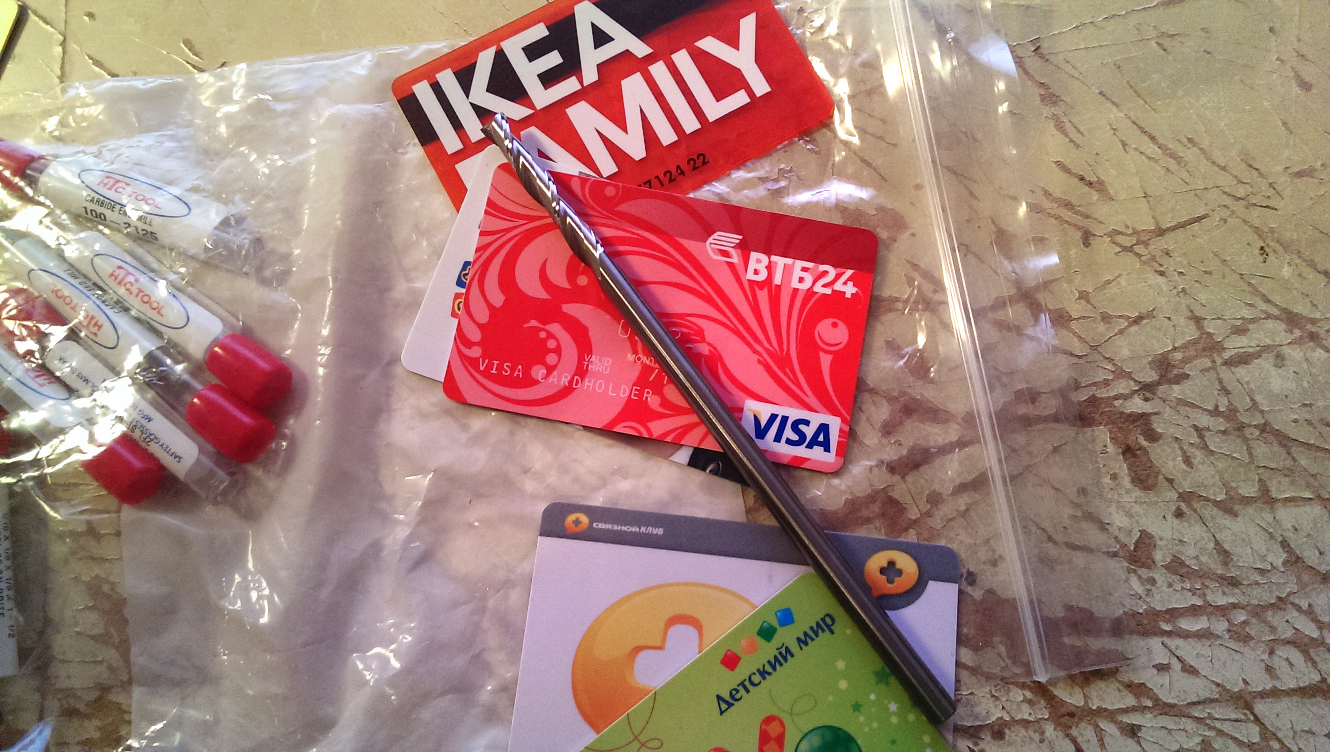

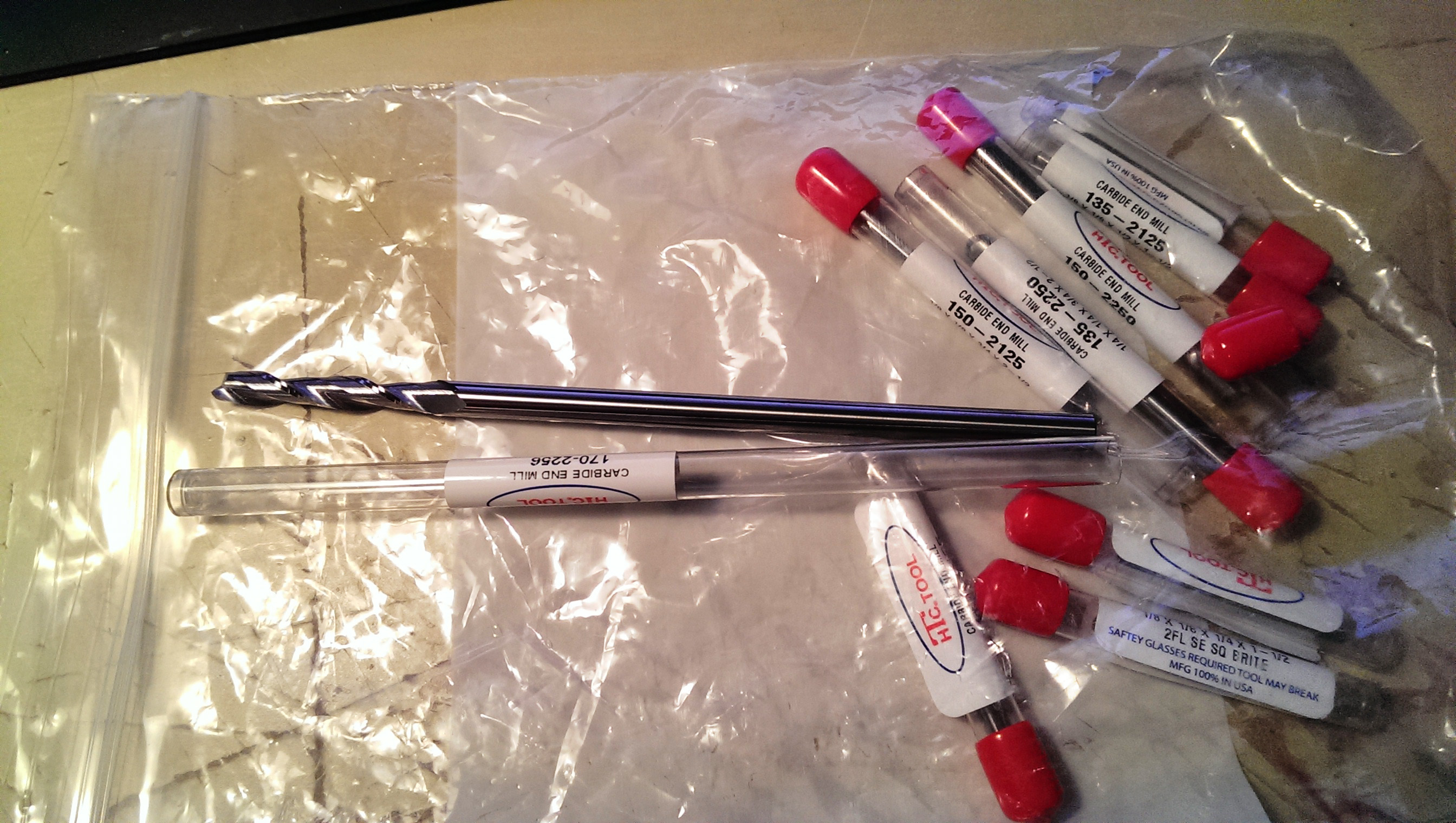

rean32 писал(а):А ту фрезу что у вас на фотке почем брали и где если не секрет?
Здесь: http://www.ebay.com/itm/1-4-2-FLUTE-EXT ... 338aacef0e
rean32 писал(а):Я тут на ебее нашел много подобных фрез
У вас ссылка на китайского продавца.
И про подобные - вы погорячились.
У меня на фото фреза длиной больше 15 см.
(как то это пошловато звучит :hehehe: )
2014-09-21 01-01-13.JPG (2298 просмотров) <a class='original' href='./download/file.php?id=33536&mode=view' target=_blank>Загрузить оригинал (1.09 МБ)</a>

rean32 писал(а):Как то она не похожа на фрезу по дереву. Я надеюсь вы металл не собираетесь фрезеровать?
я такими люминь и бронзу кромсаю, по дереву не пробовал :)
и это как бы "чистовая" фреза :thinking:

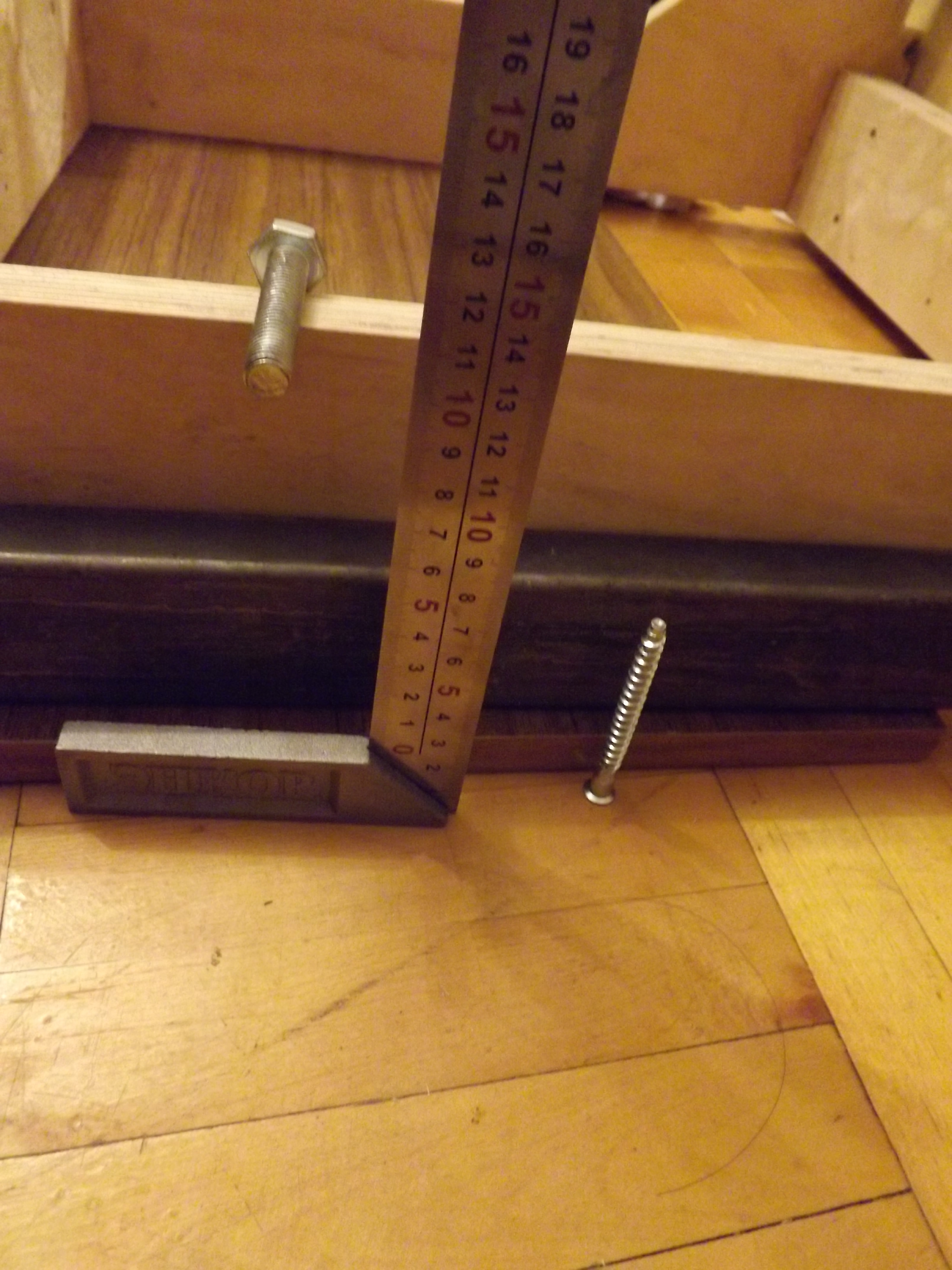

Сообщение Dak »
rean32 писал(а):заготовка у 3 мм часто бывает именно дюймовая - 3,175 мм.
несовсем понятно про что говориться?
NightV писал(а):Я надеюсь вы металл не собираетесь фрезеровать?
такая просто есть она по металлу это я знаю) а нащет что собираюсь.....очень хотел бы алюминий попробовать но время покажет что и как) мб буду так расстроен постройкой что незамедлительно начну новый проект....хоть бы хоть бы времени сил и денег)
и еще уважаемые участники форума у меня такой вопрос!-
было решено(благодаря совету с форума) поставить всю конструкцию на основание
из фото я думаю видна суть затеи. есть ли смысл в железном профиле по периметру?
(болт м10, профиль 25*50*2, стяжка 7*70)
PS подвижный стол так и недоделал по причине своей лени! но торжетвенно обеаю завтро пополнить фотоколекцию темы результатами сборки стола ;)
DSCF4094.JPG (2266 просмотров) <a class='original' href='./download/file.php?id=33545&mode=view' target=_blank>Загрузить оригинал (2.78 МБ)</a>

Dak писал(а): из фото я думаю видна суть затеи. есть ли смысл в железном профиле по периметру?
Если есть время и возможность то почему бы и не обкрутить железом по периметру, хуже точно не будет.
По поводу фрез - фреза по металлу будет намного хуже работать по дереву, чем фреза для дерева. Скорее всего перегреется, обуглится и выкинется в помойку. Я в свое время по неопытности извел много фрез, только потом понял, что они по металлу были. Фрезы не хватало на 2 метра реза. Купил потом по дереву - одной фрезой уже гору фанеры изрезал.
PS. Жду фоток стола, очень интересно увидеть, что получится.
rean32 писал(а):Если есть время и возможность то почему бы и не обкрутить железом по периметру, хуже точно не будет.
Но и толку тоже будет не много.
Чтобы что-то улучшить / усилить - нужно понимать, что именно нужно усиливать.
А так просто трубу добавить - ничего не изменится.
