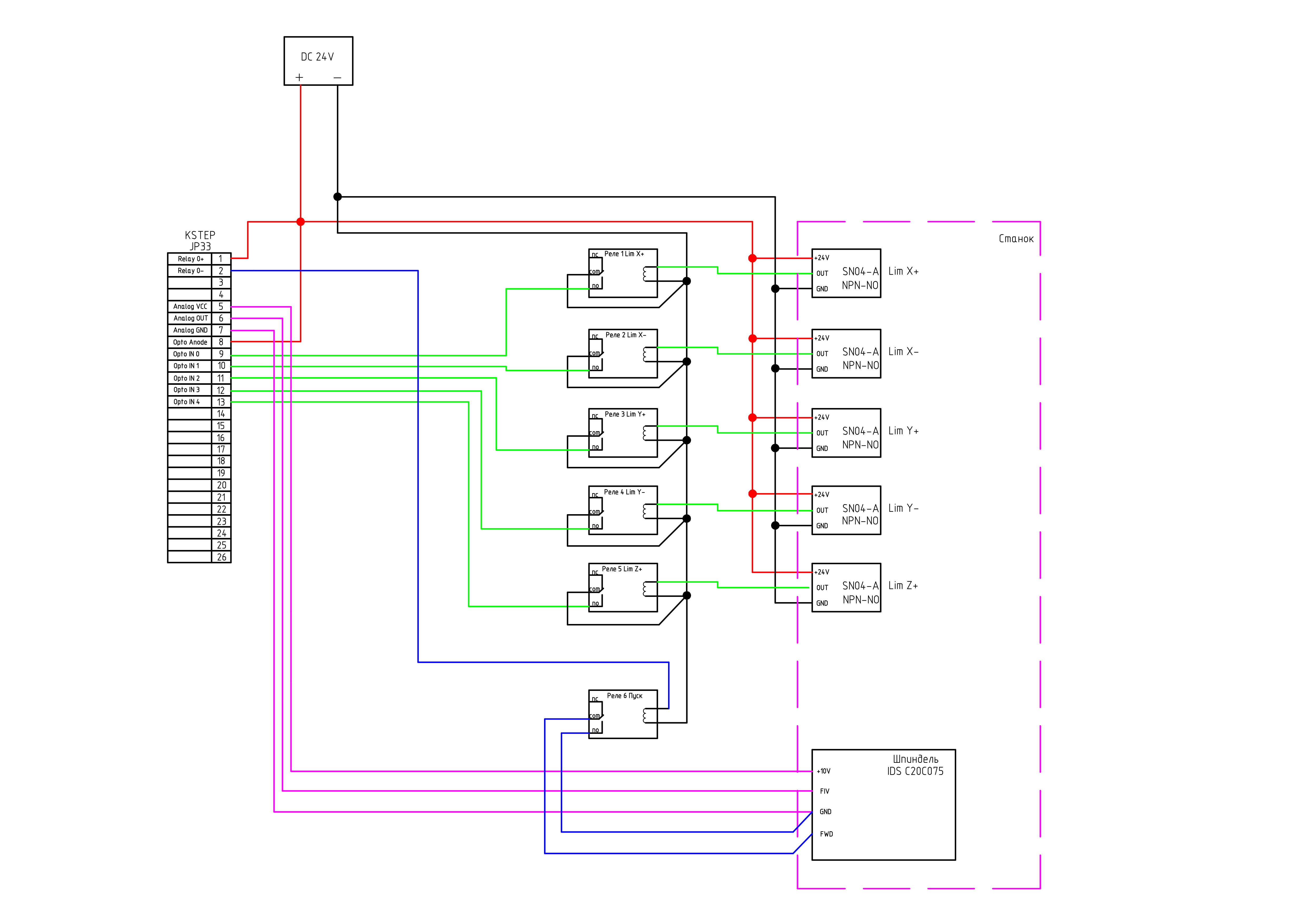

Доброго дня. Скоро приедет шпиндель и частотник (GMT 0.8кВт и IDSC20C075), на станок навешаны концевики (SN04-A, тип NPN-NO). Прошу поглядеть, правильно ли развел я управление всем этим добром (коцевики в нормальном состоянии имею на выходе +24V, таким образом входы Opto0-4 в рабочем режиме подключены в минусу)?
Схема соединений Модель_01.png (8018 просмотров) <a class='original' href='./download/file.php?id=35452&sid=8e0ce8d0ab4aeceef895bf898981c3ab&mode=view' target=_blank>Загрузить оригинал (343.64 КБ)</a>
ukr-sasha
Сообщения: 3401
Репутация: 2181
Откуда: Киев, Украина
Re: Ввод в эксплуатацию ЧПУ системы на основе контроллера Kf
Сообщение ukr-sasha »
Реле это для инверсии?
Попробуйте напрямую от датчиков выходы подсоединить к Кстепу. Должно работать, только сигнал активный будет низкий.
AlexNikov
Сообщения: 1212
Репутация: 721
Откуда: Томск
Сообщение AlexNikov »
ukr-sasha писал(а):Реле это для инверсии?
Да реле поставил для инверсии - исходил из вашего совета, что в рабочем состоянии входы Кфлопа, контролирующие концевики лучше посадить на землю. По идее на входах стоят оптопары, +12(24)В их не спалят :hehehe:

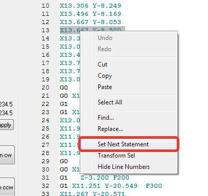

Сообщение konstantinshr »
Не могу разобраться как запустить выполнение программы с определенной строки.
И еще подскажите. Где то проскакивало что можно присоединить Wifi пульт как от плейстейшен только от РС. Какой стоит купить.
Сообщения: 11731
konstantinshr писал(а):Не могу разобраться как запустить выполнение программы с определенной строки.
Правой кнопкой на нужную строку:
