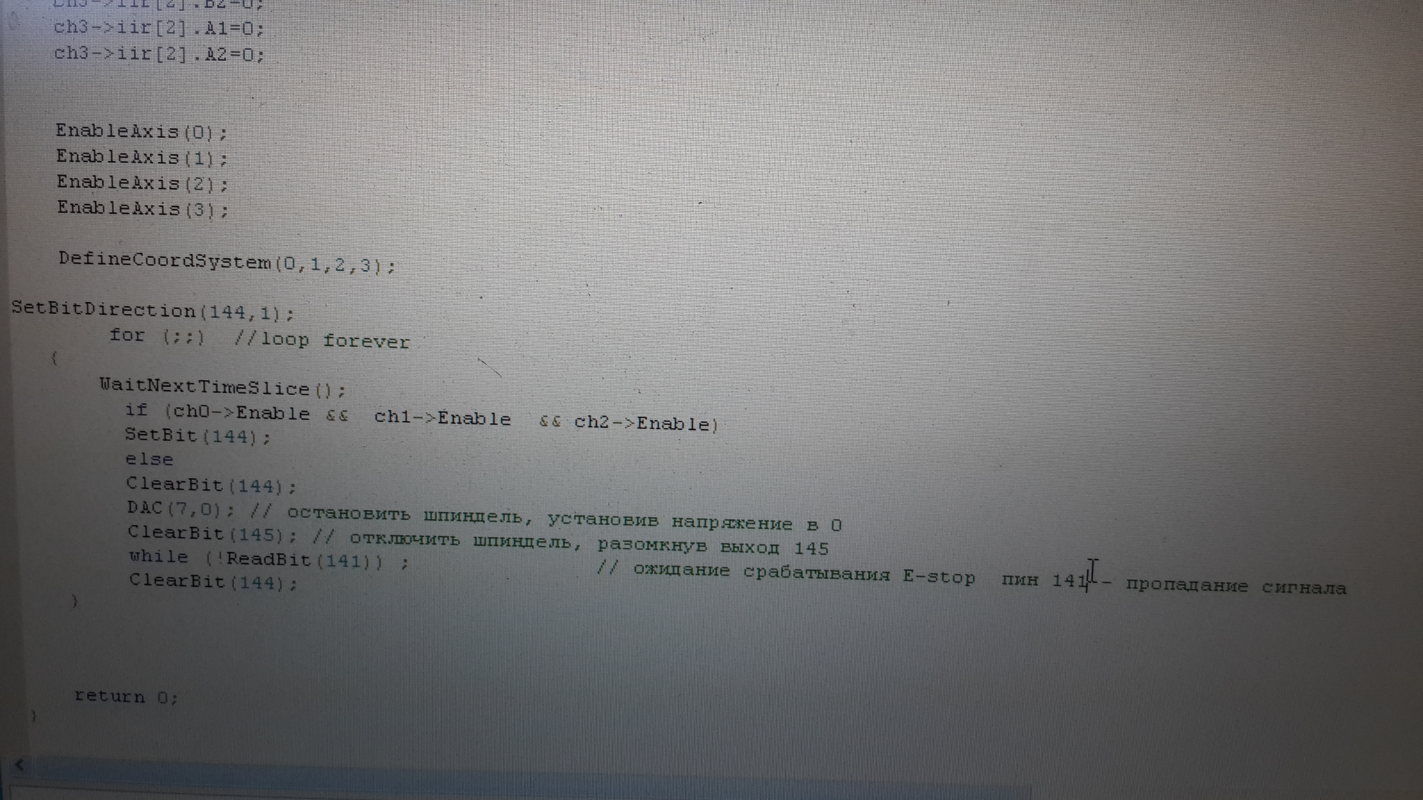

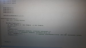

Подскажите как запустить четвертую ось. Я в файле инициализации сделал по аналогии 3-й оси и поменял на ch3->. Но при инициализации пишет что :192:field not found.
Вот мой файл:

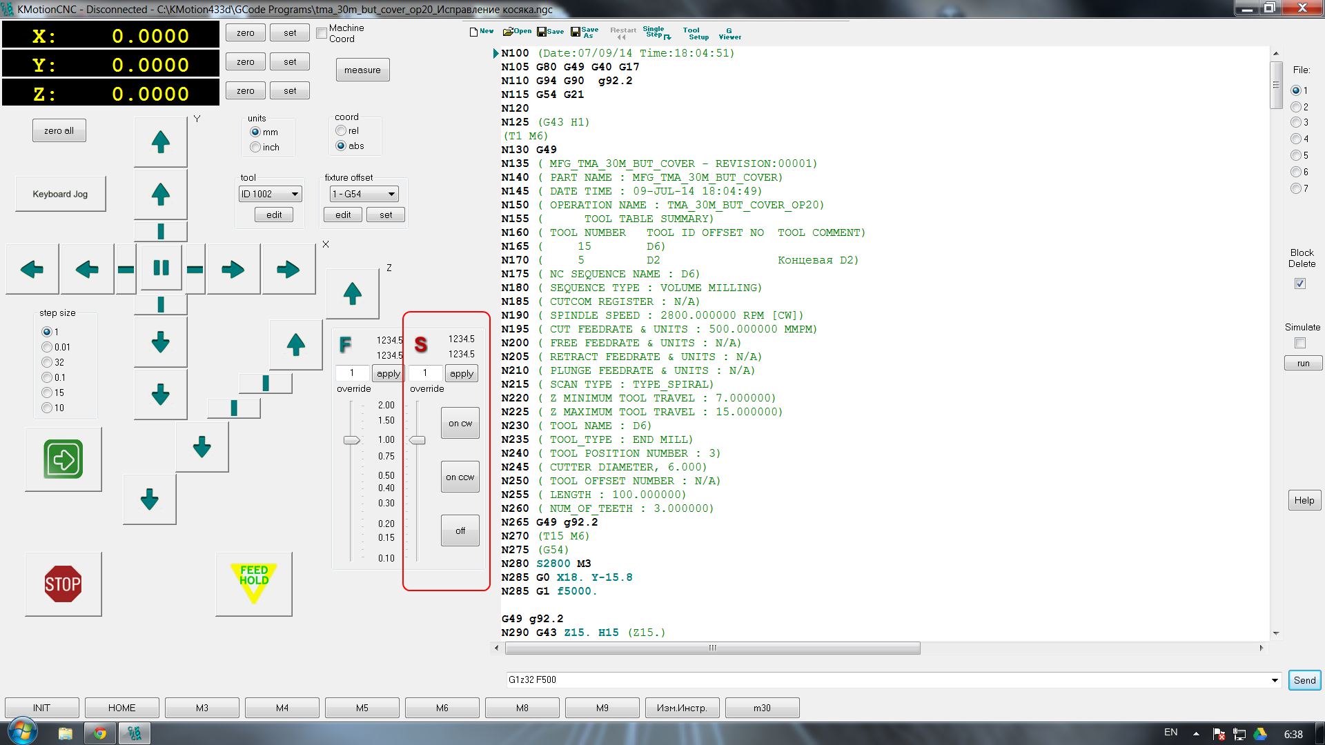

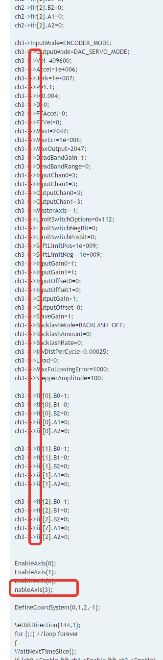

Сообщения: 11731
Re: Ввод в эксплуатацию ЧПУ системы на основе контроллера Kf
2014-10-19 15-31-41 Скриншот экрана.png (8265 просмотров) <a class='original' href='./download/file.php?id=35261&mode=view' target=_blank>Загрузить оригинал (51.56 КБ)</a>

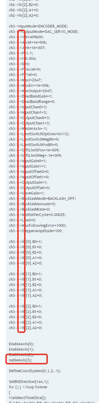

konstantinshr писал(а):EnableAxis(0);
EnableAxis(1);
EnableAxis(2);
nableAxis(3);

Я не понял ктасный прямоугольник. Буковка E в EnableAxis(3); просто потерялась при очередном копировании. А так в файле звучало EnableAxis(3);
Конструктивно что не так.

konstantinshr писал(а):Конструктивно что не так.
двойная стрелка. Он не может найти "пустое" поле.
Дмитро
Сообщения: 1060
Репутация: 1139
Откуда: Киев
Сообщение Дмитро »
konstantinshr писал(а): ...
ch3->->Vel=409600;
ch3->Vel=409600;
Спасибо увидел. А на экране монитора это не видел. Завтра уберу лишную стрелку.

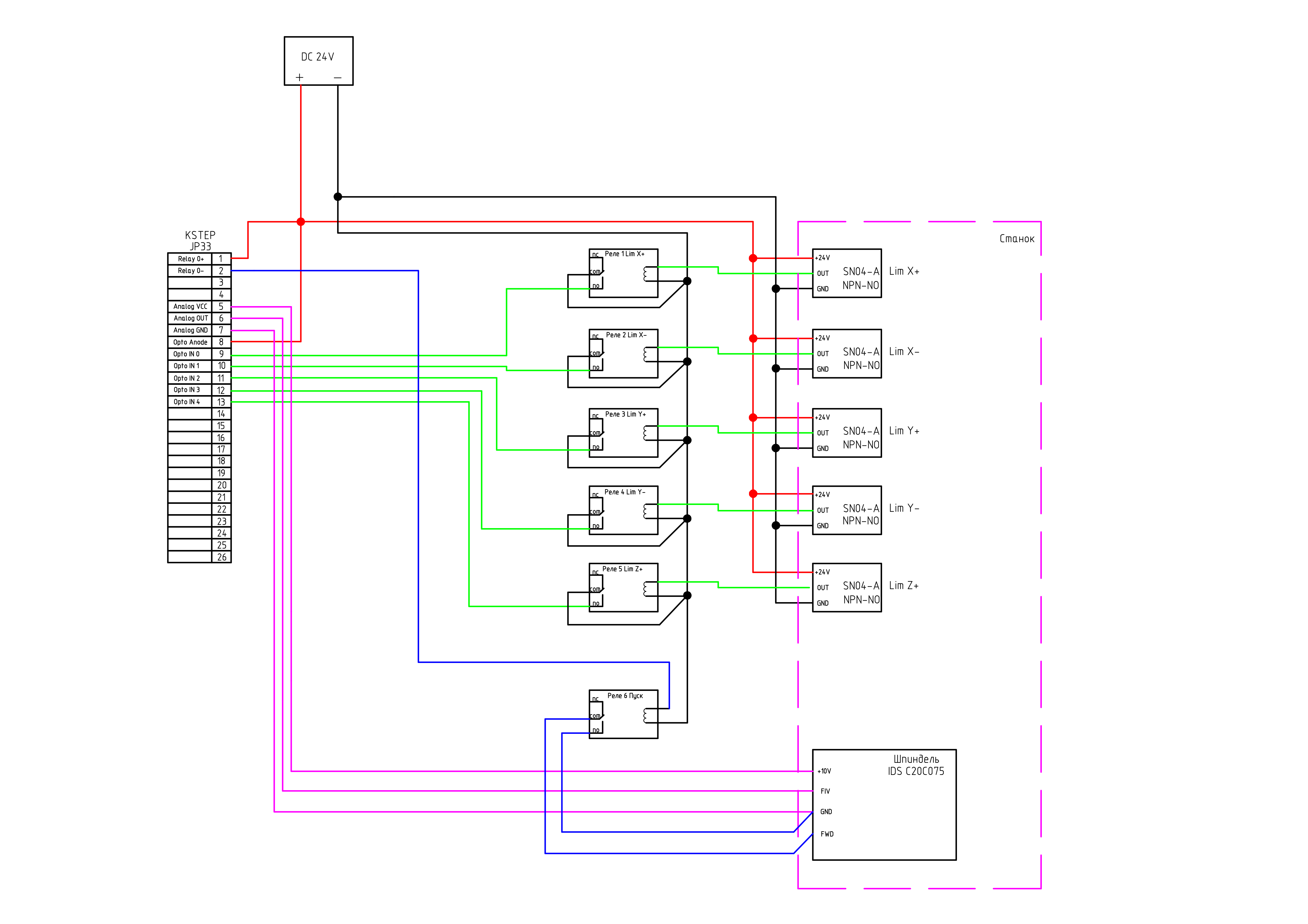

Доброго дня. Скоро приедет шпиндель и частотник (GMT 0.8кВт и IDSC20C075), на станок навешаны концевики (SN04-A, тип NPN-NO). Прошу поглядеть, правильно ли развел я управление всем этим добром (коцевики в нормальном состоянии имею на выходе +24V, таким образом входы Opto0-4 в рабочем режиме подключены в минусу)?
Схема соединений Модель_01.png (8183 просмотра) <a class='original' href='./download/file.php?id=35452&mode=view' target=_blank>Загрузить оригинал (343.64 КБ)</a>
ukr-sasha
Сообщения: 3401
Репутация: 2181
Откуда: Киев, Украина
Сообщение ukr-sasha »
Реле это для инверсии?
Попробуйте напрямую от датчиков выходы подсоединить к Кстепу. Должно работать, только сигнал активный будет низкий.
AlexNikov
Сообщения: 1212
Репутация: 721
Откуда: Томск
Сообщение AlexNikov »
ukr-sasha писал(а):Реле это для инверсии?
Да реле поставил для инверсии - исходил из вашего совета, что в рабочем состоянии входы Кфлопа, контролирующие концевики лучше посадить на землю. По идее на входах стоят оптопары, +12(24)В их не спалят :hehehe:

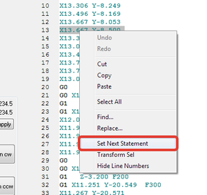

Не могу разобраться как запустить выполнение программы с определенной строки.
И еще подскажите. Где то проскакивало что можно присоединить Wifi пульт как от плейстейшен только от РС. Какой стоит купить.
Сообщения: 11731
konstantinshr писал(а):Не могу разобраться как запустить выполнение программы с определенной строки.
Правой кнопкой на нужную строку:

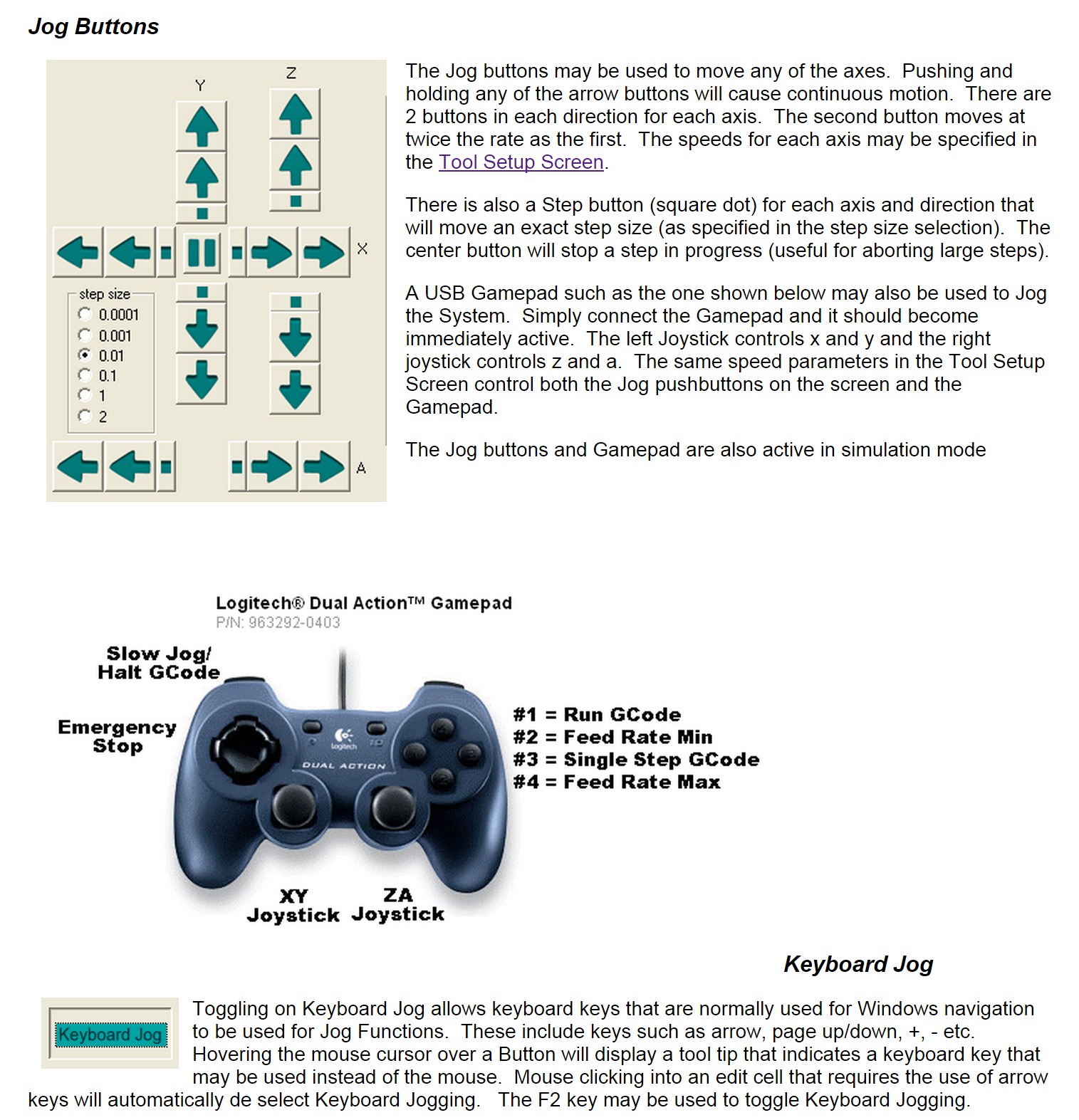

konstantinshr писал(а):Где то проскакивало что можно присоединить Wifi пульт как от плейстейшен только от РС. Какой стоит купить.
Лучше всего аналоговый геймпад.
У меня беспроводной Logitech. Судя по всему это лучший вариант из существующих.

Чем дальше в лес тем больше дров. Сделал как в примере чтобы при отключении оси останавливался шпиндель. Но почемуто не срабатывает. Добавил строчку Е-стоп. При нажатии аварийной кнопки оси останавливаются и выключается шпиндель - то что надо.

konstantinshr писал(а):Чем дальше в лес тем больше дров. Сделал как в примере чтобы при отключении оси останавливался шпиндель. Но почемуто не срабатывает.
Примеры кода бы...

Вот конец файла. Пишу с телефона поэтому даю фото.
По этой программе при нажатии Естоп оси блокируются и шпиндель выключается. А при срабатывании концевика оси деактивируются а шпиндель не выключается.

Сообщение konstantinshr »
Как выяснилось при Естоп оси не деактивируются. Пока ходил ось опустилась и распорола 20 см стола.
ukr-sasha
Сообщения: 3401
Репутация: 2181
Попробуйте так:
 for (;;)  //loop forever
       WaitNextTimeSlice();
         if (ch0->Enable &&  ch1->Enable  && ch2->Enable)
               SetBit(144);
         else
               ClearBit(144);
               DAC(7,0); // остановить шпиндель, установив напряжение в 0
               ClearBit(145); // отключить шпиндель, разомкнув выход 145
У вас номера пинов совпадают с тем, что в примере?
П.С. Может не стоит запускать станок в работу без тестирования основных функций? Я всё таки не проф. программист, а самоучка, как многие здесь. :oops:
