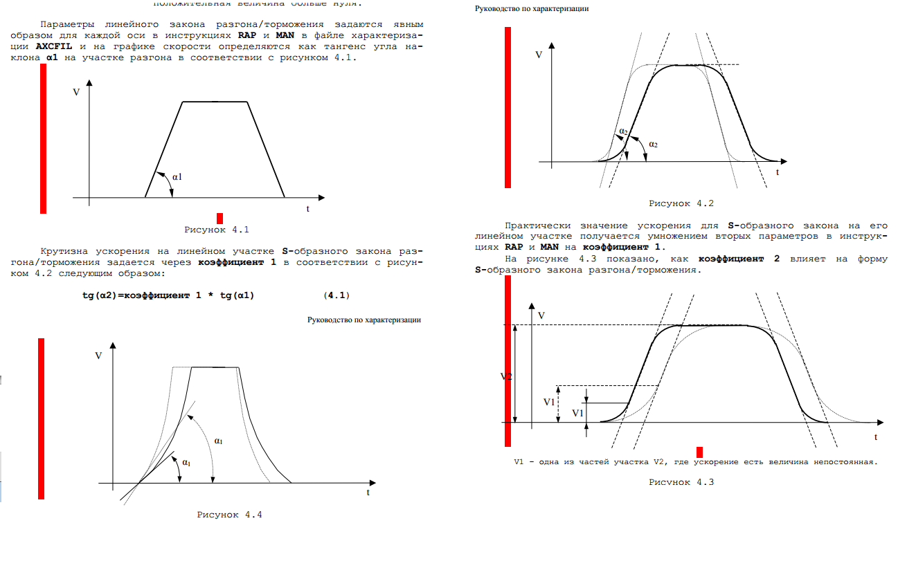

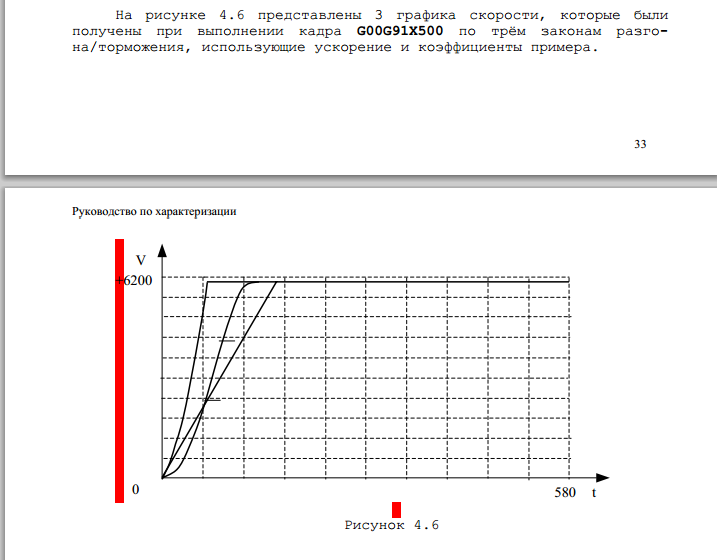

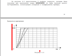

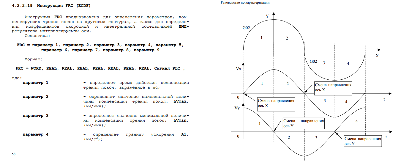

UAVpilot писал(а):Я к тому, что внутри этой БалтСистем вполне может оказаться нелюбимый заказчиком EMC.
Все может быть. Но в ЕМС не встречал такого:
01.png (10936 просмотров) <a class='original' href='./download/file.php?id=32131&mode=view' target=_blank>Загрузить оригинал (123.74 КБ)</a>
02.png (10936 просмотров) <a class='original' href='./download/file.php?id=32132&mode=view' target=_blank>Загрузить оригинал (48.8 КБ)</a>
03.png (10936 просмотров) <a class='original' href='./download/file.php?id=32133&mode=view' target=_blank>Загрузить оригинал (112.19 КБ)</a>

Для G0 вроде уже с год как сделали, только оно никого так сильно не заинтересовало, чтоб вставлять в mainstream.
Re: БалтСистем NC210
UAVpilot писал(а):Для G0 вроде уже с год как сделали, только оно никого так сильно не заинтересовало, чтоб вставлять в mainstream.
в том виде который сейчас ЕМС он тоже не заинтерисовал ;)

Еще вопрос, как они его там сделали...
Про трение покоя ввообще интересно, будет ли оно появляться на G02, т.е. при смене направления...

Nick писал(а):Про трение покоя ввообще интересно, будет ли оно появляться на G02, т.е. при смене направления...
при следующем посещении БалтСистем уточни у директора :)

Nick писал(а):Еще вопрос, как они его там сделали...
Скорее всего легко было реализовать , вот и реализовали , а звучит то эффектно.
Вообще многие функции , которые с точки зрения покупателя кажутся сложными и нужными , реализуются достаточно легко программно , главное не поленится
добавить еще один IF ELSE и представлять что между ними написать.
пробовал на сухих направляющих заднюю бабку 16к20 таскать , ПОДТВЕЖДАЮ ПОЯВЛЯЕТСЯ !
romanru1 писал(а):пробовал на сухих направляющих заднюю бабку 16к20 таскать , ПОДТВЕЖДАЮ ПОЯВЛЯЕТСЯ !
осталось понять как найти значение - трение покоя :)
А просто померять - это не по джедайски? :)
UAVpilot писал(а):А просто померять - это не по джедайски?
это будет точно поджедайски. Чтобы перевезти станок заказчик разделил на несколько частей. Пригнали кран 16тонн, он колонну Z со шпинделем поднять не смог :lol:

вот теперь прикиньте что нужно чтобы стол несколько тонн померить на страгивание :)
romanru1
Сообщения: 576
Репутация: 177
Откуда: Первоуральск
Сообщение romanru1 »
aftaev писал(а):вот теперь прикиньте что нужно чтобы стол несколько тонн померить на страгивание
Безмен сделать из ...... пружины какой ни будь от подвески авто :lol: :lol: :lol:
romanru1 писал(а):Скорее всего легко было реализовать , вот и реализовали , а звучит то эффектно.
Я пробовал - не так все просто :).

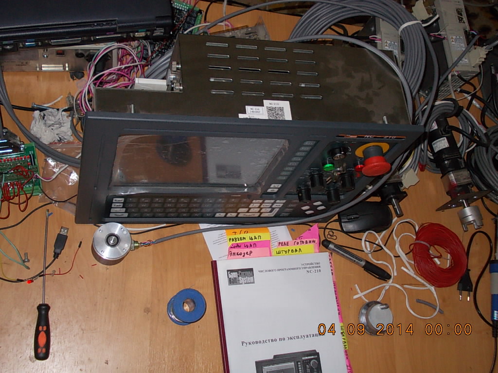

konyshevk писал(а):Как с NC сдвиги есть ?
Скрутили макетку, подключили платы I/O и сервы Яскава аналоговые.
DSCN2676.JPG (10675 просмотров) <a class='original' href='./download/file.php?id=32704&mode=view' target=_blank>Загрузить оригинал (237.61 КБ)</a>
Двигатели закрутились, разбираемся с концевиками.
konyshevk, Спасибо за помощь! Без тебя бы долго разбирались.
