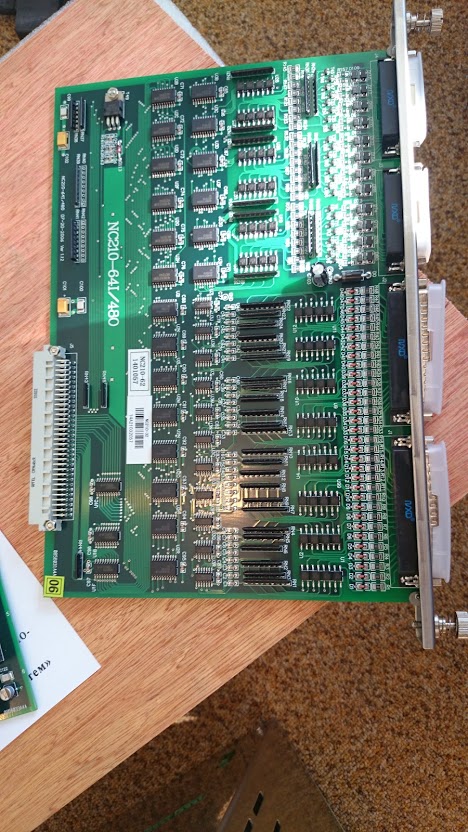

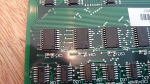

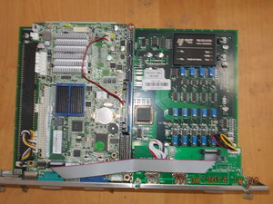

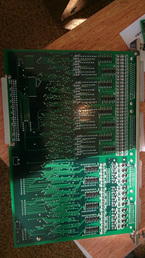

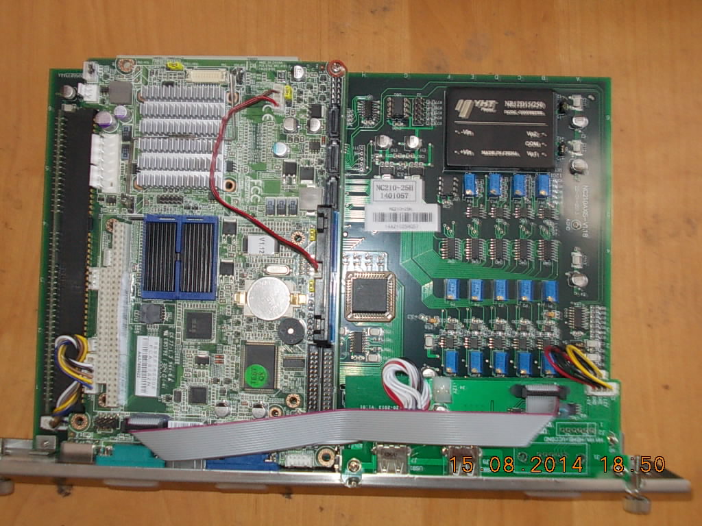

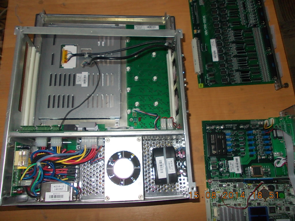

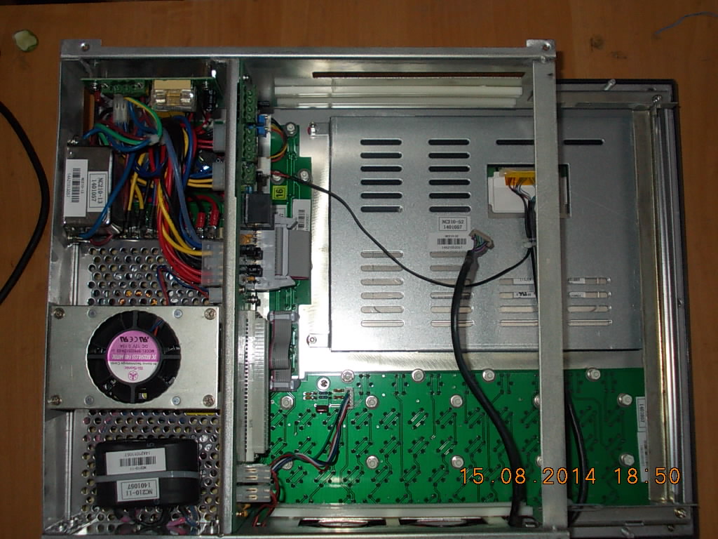

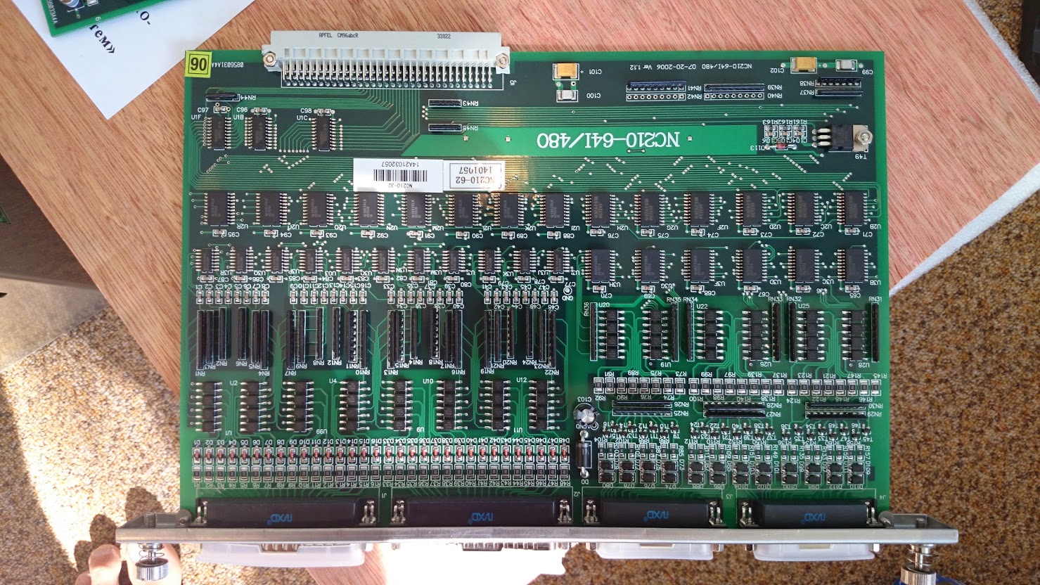

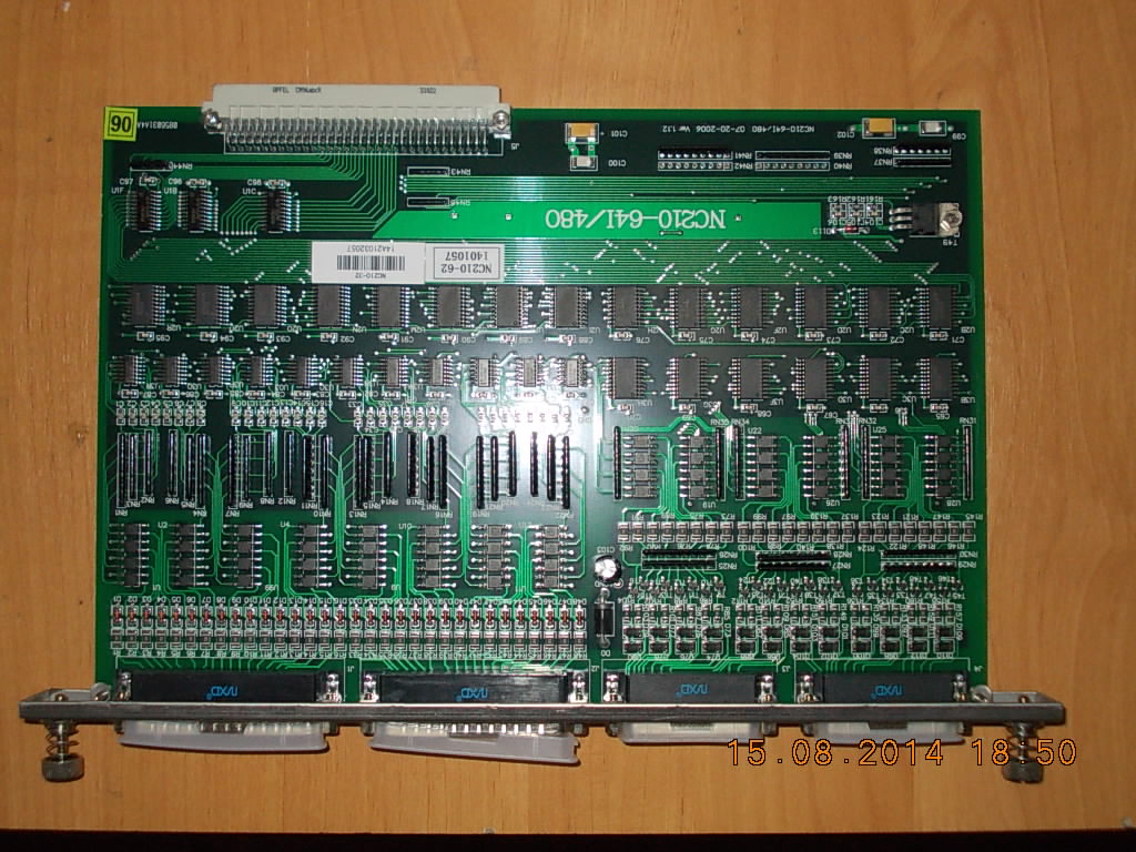

Разобрал малец стойку
DSCN2645.JPG (27490 просмотров) <a class='original' href='./download/file.php?id=32054&sid=1e6c69145e74acf2244d062421486ac8&mode=view' target=_blank>Загрузить оригинал (241.2 КБ)</a>
DSCN2646.JPG (27490 просмотров) <a class='original' href='./download/file.php?id=32055&sid=1e6c69145e74acf2244d062421486ac8&mode=view' target=_blank>Загрузить оригинал (241.48 КБ)</a>
DSCN2647.JPG (27490 просмотров) <a class='original' href='./download/file.php?id=32056&sid=1e6c69145e74acf2244d062421486ac8&mode=view' target=_blank>Загрузить оригинал (248.3 КБ)</a>
DSCN2648.JPG (27490 просмотров) <a class='original' href='./download/file.php?id=32057&sid=1e6c69145e74acf2244d062421486ac8&mode=view' target=_blank>Загрузить оригинал (231.81 КБ)</a>
DSCN2649.JPG (27490 просмотров) <a class='original' href='./download/file.php?id=32058&sid=1e6c69145e74acf2244d062421486ac8&mode=view' target=_blank>Загрузить оригинал (231.03 КБ)</a>
DSCN2650.JPG (27490 просмотров) <a class='original' href='./download/file.php?id=32059&sid=1e6c69145e74acf2244d062421486ac8&mode=view' target=_blank>Загрузить оригинал (244.51 КБ)</a>
DSCN2655.JPG (27490 просмотров) <a class='original' href='./download/file.php?id=32061&sid=1e6c69145e74acf2244d062421486ac8&mode=view' target=_blank>Загрузить оригинал (240.82 КБ)</a>
DSCN2656.JPG (27490 просмотров) <a class='original' href='./download/file.php?id=32062&sid=1e6c69145e74acf2244d062421486ac8&mode=view' target=_blank>Загрузить оригинал (260.96 КБ)</a>

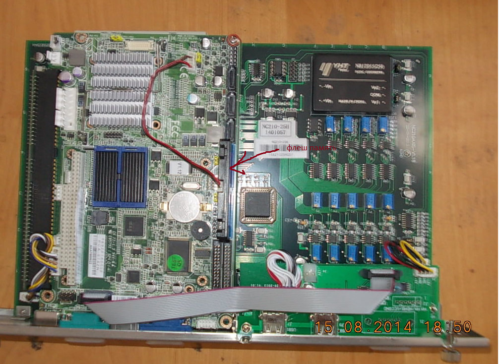

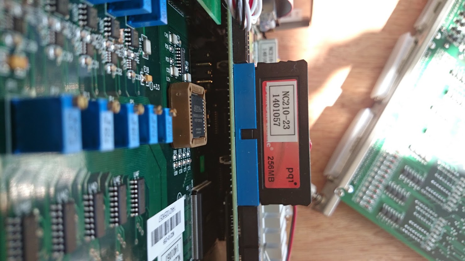

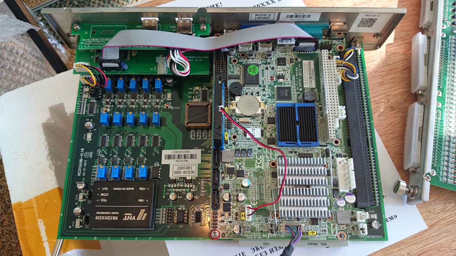

Какой проц ? сколько щас памяти стали ставить Оперативки ? Флеш" (она на IDE разьеме)
похоже процессоры мощнее стали ставить на старых без радиаторов

так там похоже и SATA разьемы есть - круто, а USB есть ?

konyshevk писал(а):Какой проц ?
Судя по бамажке:
Проц 1.6Ггц
Память 2гига чтоль

похоже от NC 210 старой только внешний вид остался - растут

Re: БалтСистем NC210
konyshevk писал(а): а USB есть ?
есть такое:
COM1-RS232
COM2-RS422
VGA
LAN
клава/мышь
USB - 2штуки

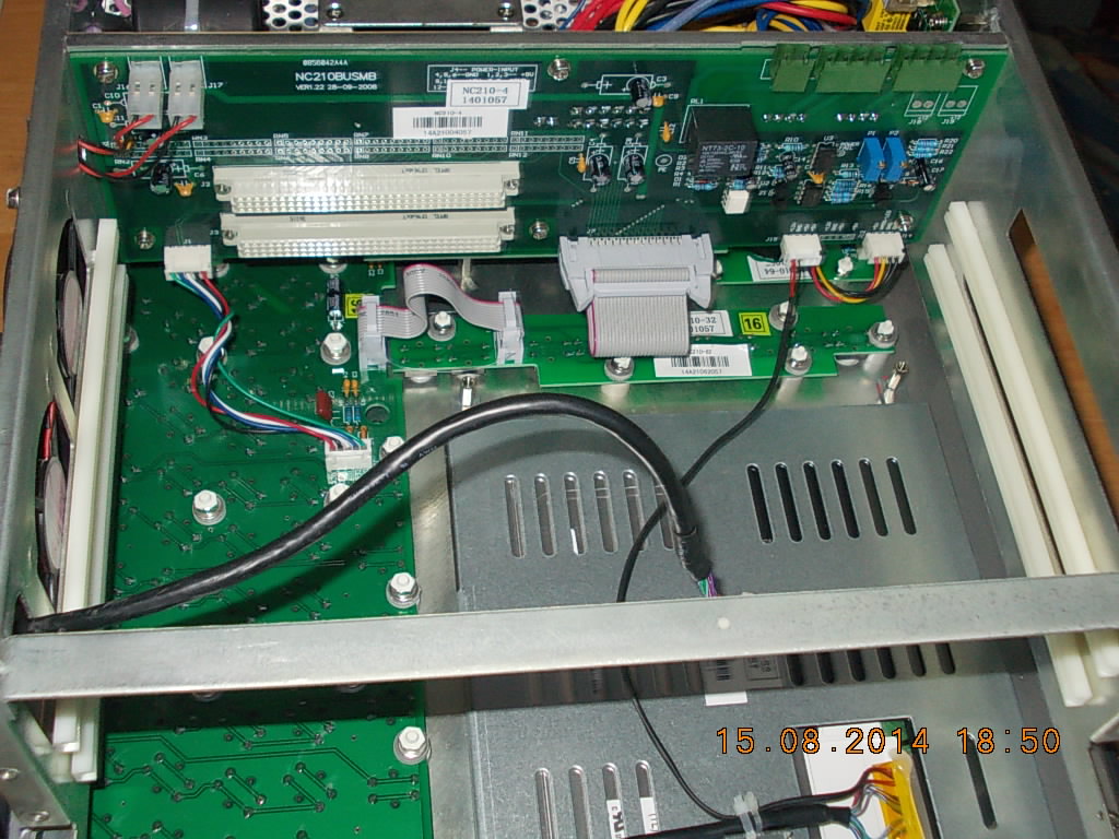

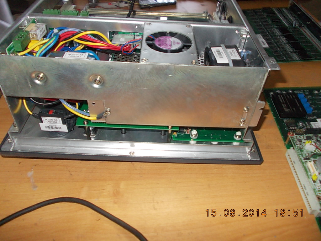

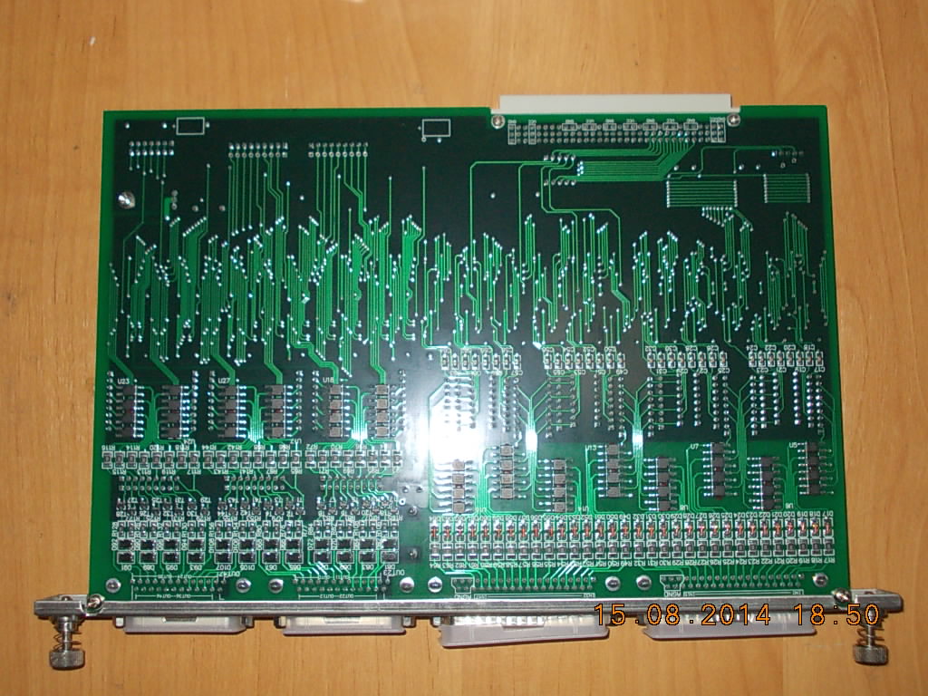

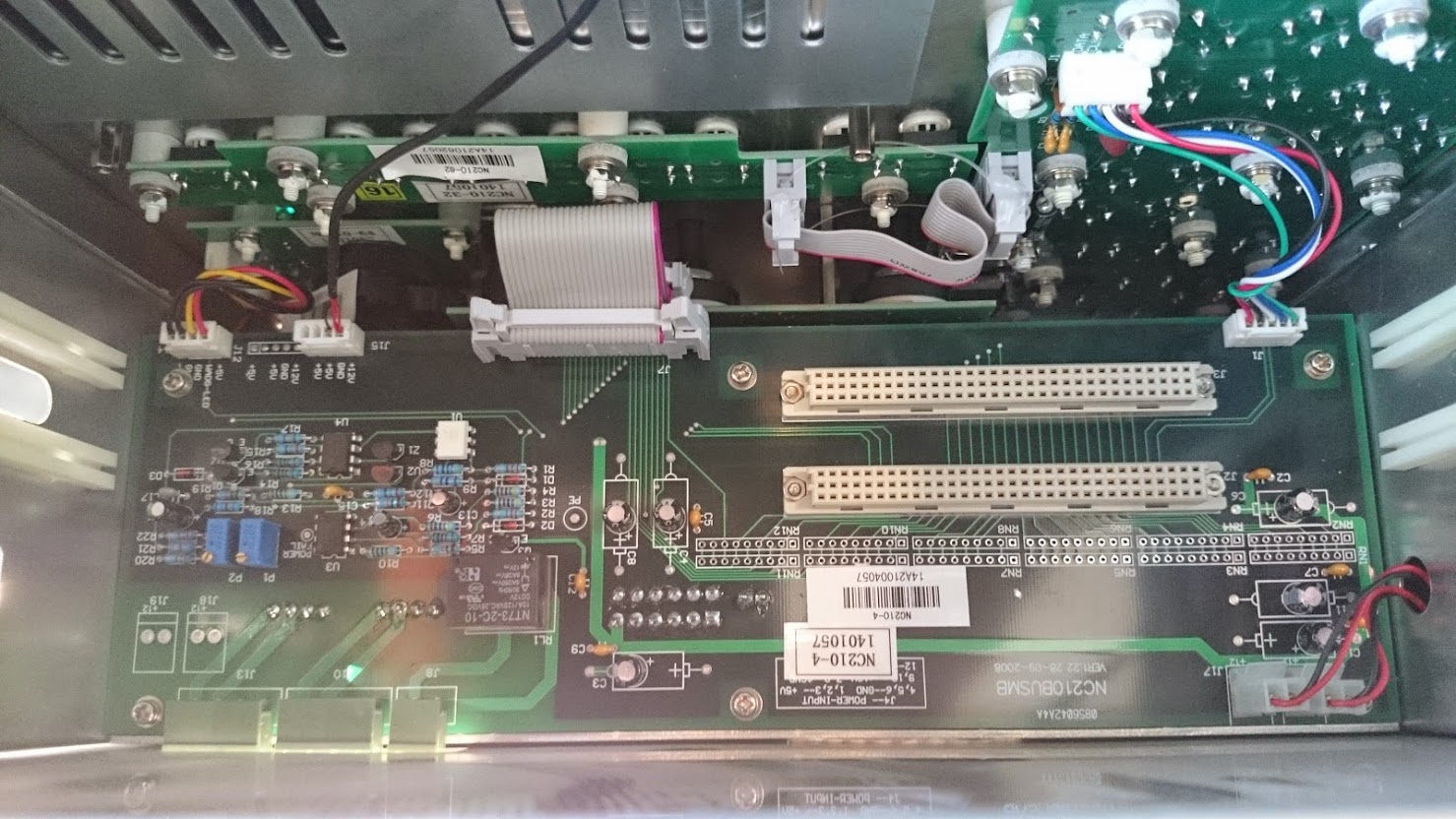

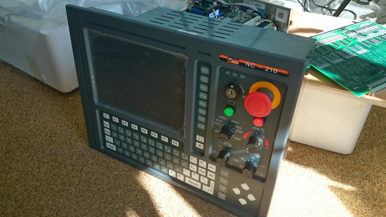

Вот фотки от Nick
DSC_0065.JPG (27477 просмотров) <a class='original' href='./download/file.php?id=32065&sid=1e6c69145e74acf2244d062421486ac8&mode=view' target=_blank>Загрузить оригинал (104.32 КБ)</a>
DSC_0075.JPG (27477 просмотров) <a class='original' href='./download/file.php?id=32067&sid=1e6c69145e74acf2244d062421486ac8&mode=view' target=_blank>Загрузить оригинал (422.11 КБ)</a>
DSC_0077.JPG (27477 просмотров) <a class='original' href='./download/file.php?id=32068&sid=1e6c69145e74acf2244d062421486ac8&mode=view' target=_blank>Загрузить оригинал (229.38 КБ)</a>
DSC_0078.JPG (27477 просмотров) <a class='original' href='./download/file.php?id=32069&sid=1e6c69145e74acf2244d062421486ac8&mode=view' target=_blank>Загрузить оригинал (212.57 КБ)</a>
DSC_0080.JPG (27477 просмотров) <a class='original' href='./download/file.php?id=32070&sid=1e6c69145e74acf2244d062421486ac8&mode=view' target=_blank>Загрузить оригинал (154.09 КБ)</a>
DSC_0081.JPG (27477 просмотров) <a class='original' href='./download/file.php?id=32071&sid=1e6c69145e74acf2244d062421486ac8&mode=view' target=_blank>Загрузить оригинал (136.05 КБ)</a>
DSC_0082.JPG (27477 просмотров) <a class='original' href='./download/file.php?id=32072&sid=1e6c69145e74acf2244d062421486ac8&mode=view' target=_blank>Загрузить оригинал (290.91 КБ)</a>
DSC_0085.JPG (27477 просмотров) <a class='original' href='./download/file.php?id=32073&sid=1e6c69145e74acf2244d062421486ac8&mode=view' target=_blank>Загрузить оригинал (266.86 КБ)</a>
DSC_0086.JPG (27477 просмотров) <a class='original' href='./download/file.php?id=32074&sid=1e6c69145e74acf2244d062421486ac8&mode=view' target=_blank>Загрузить оригинал (364.77 КБ)</a>
DSC_0087.JPG (27477 просмотров) <a class='original' href='./download/file.php?id=32075&sid=1e6c69145e74acf2244d062421486ac8&mode=view' target=_blank>Загрузить оригинал (172.16 КБ)</a>
DSC_0088.JPG (27477 просмотров) <a class='original' href='./download/file.php?id=32076&sid=1e6c69145e74acf2244d062421486ac8&mode=view' target=_blank>Загрузить оригинал (265.24 КБ)</a>
Самое страшное здесь это гора макулатуры и не знаешь с чего начинать :hehehe:

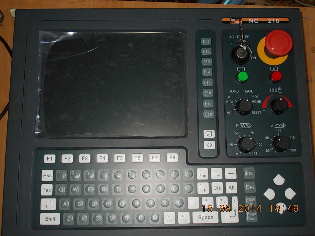

aftaev писал(а):клава/мышь
мышь ? как на компе , на рабочем экране работает ? ну ваще
на старых только LAN , и дисковод 1.4 дюйма , на NC 110 (это пятикординатная) есть USB (не работает, только разьем для красоты)
konyshevk писал(а):мышь ? как на компе , на рабочем экране работает ? ну ваще
я списал что в бамажке написано :) См. на фотке белая бамажка с параметрами ;)
konyshevk писал(а):на NC 110 (это пятикординатная) есть USB (не работает, только разьем для красоты)
NC110 резольверы поддерживает, а эта зараза нет :)
У NC210 нет разъема USB спереди стойки, только сзади. Это нам придется как то вперед выносить USB.
Это все мелочь по сравнению с программированием PLC непонятно в чем :hehehe:

aftaev писал(а):Это нам придется как то вперед выносить USB.
у нас такие стойки на некоторых станках стоят. но там сбоку вентиляционное отверстие было через решетку которого и было просунуто юсб удлинитель. но это колхоз имхо - выпиляй красивый вырез и в его шнурок заклей китайскими соплями

кто эту панель разрабатывал, точнее разположение кнопок, сам возле станка не стоял, это факт :(

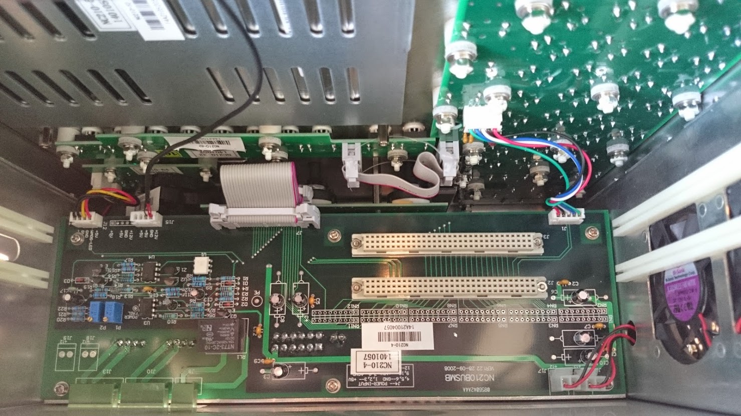

там снизу большая плата с пару штуками FPGA и в нее втыкается комп :)
tooshka писал(а):Так ты хоть питание подсоединил? Чего твоя волшебная коробка пишет?
загружается, появляется заставка с координатами 0,000
Если крутить ручки скорости и подачи то показывает их в % на экране. Сегодня даж малость PLC пописали :)
