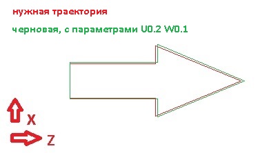

отступ от нужной траектории на указаную в U0.2 W0.1Nick писал(а):Т.е. это не оффсет, а просто смещение?
но я так делаю крайне редко, чистовую в основном пишу отдельно без цикла,
а эту черновую пишу без отступов U0.2 W0.1, а просто саму траекторию приподнимаю на 0.2 по Х, и 0.1 по Z.
поэтому проблем как ты описал с канавкой не возникало, так-как в черновой я ее просто ни рисую
есть еще один момент почему не использую параметры U0.2 W0.1.
когда точим с торца заготовки станок исправно следую параметру W0.1 отступает 0.1 по Z в + (тоесть не Z0 a Z0.1)
НО если есть какой бугарок в детали, ТО перескочив его опять начинает отспупать в +0.1 по Z, а это значит он сточит на 0.1 польше чем надо а не отступит в -0.1, другими словами отступает всегда в +
блин... тяжело на пальцах
и да.. наверно это более правильно назвать смещением
хотя может это только мой случай, да и станок в возрасте, у современных то наверно все гораздо навороченей.
завтра может у друга спрошу... у них OKUMA всего 3 летняя

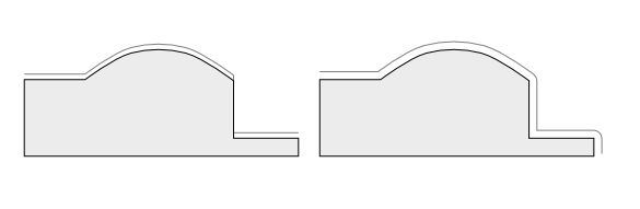

Ну для чистовой обработки надо оставить чуть-чуть материала.
можно просто тупо сместить обаботку по оси X на 1 мм. но тогда на торцах не останется материала под чистовую обработку.
Хитрее всего тот самый офсет, когда мы смещаем контур параллельно нормали к траектории. По русски вроде даже специальное слово для этого есть, но я его все время забываю...
Слева просто смещение. Справа офсет

Понял,Одинаковый припуск по контуру обработки.Спасибо.

эквидистанта?Nick писал(а):По русски вроде даже специальное слово для этого есть, но я его все время забываю..

Да ладно, запомнить очень просто:
экви - от слова эквивалентно, т.е. одинаково, дистанта - от дистанция = одинаковая дистанция.
