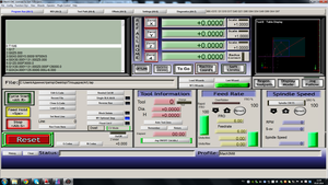

Проблема с масштабом SheetCam и Mach3
Andy
Сообщения: 49
Зарегистрирован: 16 июн 2014, 23:29
Re: Проблема с масштабом SheetCam и Mach3
Сообщение Andy »
michael-yurov писал(а):Так ты чего начертил то - детали (замкнутые контуры), или набор линий?
С какой стороны SheetCAM их вырезать будет?
Я вот, как человек, не могу понять, что это начерчено и как это вырезать.
А то что последовательность обработки такая странная - так это нормально - станок просто движется по кратчайшему пути к следующему элементу.
Это отдельные детали. По отдельности каждый квадрат с кругом нормально вырезается.
Но когда их много, происходит это. И не важно, имеют они общие линии или расставлены на расстоянии.
На последнем скрине видно. что детали на расстоянии друг от друга.
Andy писал(а):На последнем скрине видно. что детали на расстоянии друг от друга.
Ну так там, вроде все нормально.
А пустые строки в конце - это отсутствие лицензии у шиткама.

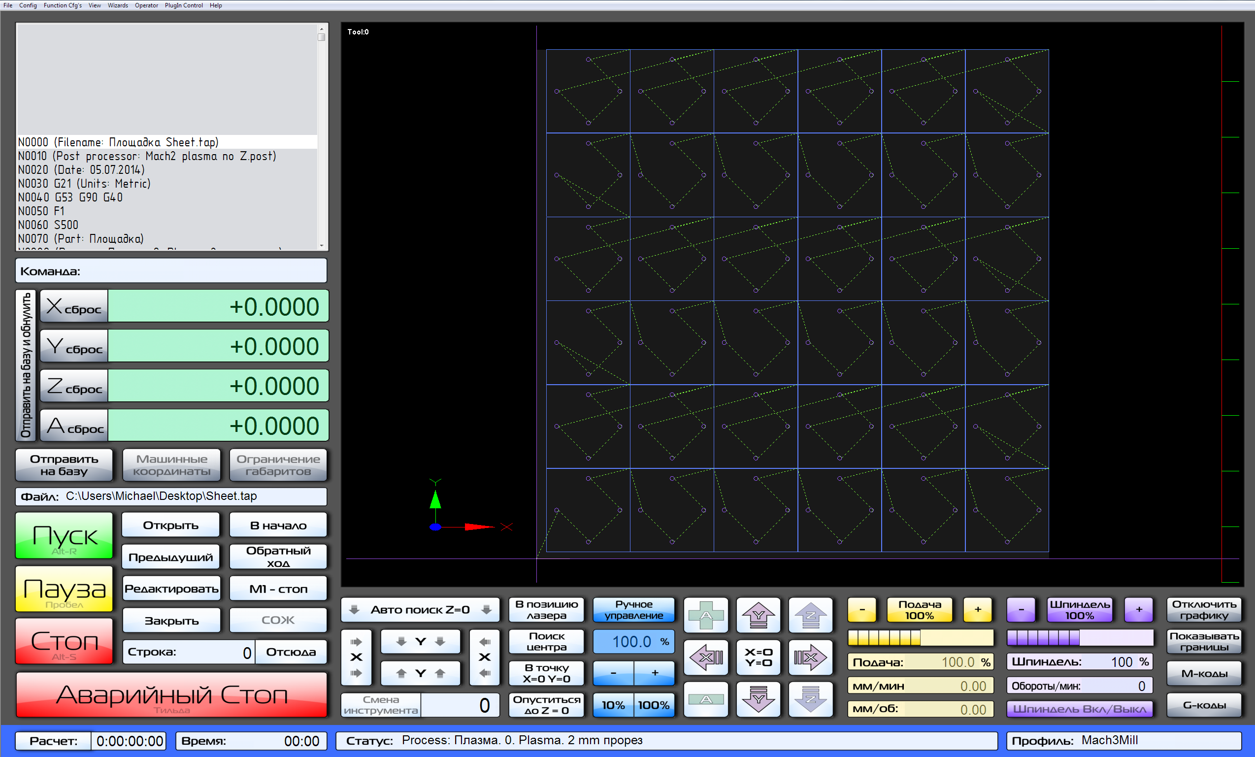

Andy
Сообщения: 49
Сообщение Andy »
Вот что отображается, если добавить тоже cамое, только из ArtCam
6.png (8655 просмотров) <a class='original' href='./download/file.php?id=30464&mode=view' target=_blank>Загрузить оригинал (601.44 КБ)</a>
Andy писал(а):Вот что отображается, если добавить тоже cамое, только из ArtCam
А что не так?
Andy
Сообщения: 49
Сообщение Andy »
А что не так?
Прямоугольников должно быть 36
Andy писал(а):Прямоугольников должно быть 36
Покажи файл УП, что ли...
Тогда хоть будет понятно - проблема до создания УП или после.
Сверни эту портянку под спойлер, или под тег "code".
Открыл у себя - показывает много квадратиков:
