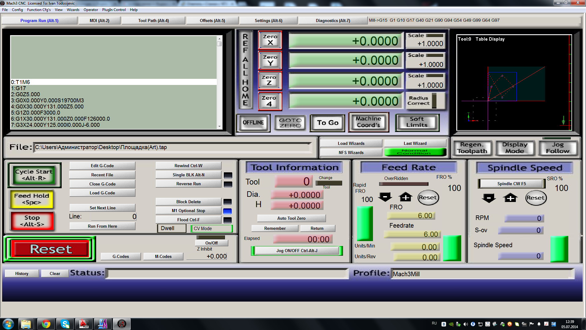

michael-yurov писал(а):Так ты чего начертил то - детали (замкнутые контуры), или набор линий?
С какой стороны SheetCAM их вырезать будет?
Я вот, как человек, не могу понять, что это начерчено и как это вырезать.
А то что последовательность обработки такая странная - так это нормально - станок просто движется по кратчайшему пути к следующему элементу.
Это отдельные детали. По отдельности каждый квадрат с кругом нормально вырезается.
Но когда их много, происходит это. И не важно, имеют они общие линии или расставлены на расстоянии.
На последнем скрине видно. что детали на расстоянии друг от друга.

Квадратов должно быть 16. А он нарисовал только 6 и 2 ребра 7-го. А от остальных остались только отверстия.
Т.е. это из-за лицензии так отображается? На чистой демо версии точно также. А демо вроде до 500 строк разрешает. А там всего 168.

Andy писал(а): А демо вроде до 500 строк разрешает. А там всего 168.
Шиткам (демо-версия) делает меньше. Около 200. Именно "около". Раз на раз не приходится.
Re: Проблема с масштабом SheetCam и Mach3
Сергей Саныч писал(а):Шиткам (демо-версия) делает меньше. Около 200.
180 если быть точнее :)
SheetCam TNG Stable version
As SheetCam develops, more features are added. However in some cases this can introduce bugs. This version is not the most recent but the functions it does have are thoroughly tested. Note this download is limited to approximately 180 lines of generated code. You need to purchase a license to remove this limit.
Сергей Саныч писал(а):Раз на раз не приходится.
он похоже контур завершает, а не просто рубит по 180.

Прямоугольников должно быть 36
Andy писал(а):Прямоугольников должно быть 36
Покажи файл УП, что ли...
Тогда хоть будет понятно - проблема до создания УП или после.
Сверни эту портянку под спойлер, или под тег "code".
Открыл у себя - показывает много квадратиков:
2014-07-05 16-08-19 Скриншот экрана.png (9541 просмотр) <a class='original' href='./download/file.php?id=30467&sid=3d8f178c3eed8bfcad6e379ce540ea75&mode=view' target=_blank>Загрузить оригинал (662.12 КБ)</a>
