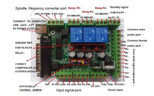

Теперь другой вопрос :thinking: На плате три реле. Мне нужно задействовать минимум два (для шпинделя и для электромагнита). Когда подаю питание 24В на плату, сразу щёлкает левое реле (P3) и загорается светодиод под ним, и так постоянно горит пока питание на плате. В Маче все настройки из инструкции по скринам. Включаю Мач, включаю Reset (питание на ШД) по нажатии F5 щёлкает среднее реле (P2), кнопкой F5 оно включается и выключается. А вот когда запускаю G-код, то на команды M03 M05 никакой реакции.
Правое реле (P4) вообще не смог как либо щёлкнуть.
На плате есть джамперы жёлтые, в инструкции сказано так:
P3 mouth also for function reuse mouth, can be used as a control relay port, through the jump needle, needle jumping to set in, in order to control relay function . Pulled out, P2 mouth as common output port use. Only in two functions of the optional one to use.
Что это значит? Я снимал левый джампер, при этом реле отключается, светодиод не горит, не щёлкает при подаче питания на плату. Если снять средний джампер, то перестаёт работать и среднее реле, и по кнопке F5 не щёлкает. Вернул джамперы на место, всё стало как прежде. Не понимаю как ими пользоваться и зачем они нужны. Кто что посоветует??

Джамперы экономят выходные пины - не каждому нужны 3 реле, а вот лишняя пара выходов на степ дир пригодится

Мне нужны все три. Как же ими управлять?
1. Почему срабатывает левое реле при включении интерфейсной платы? И не управляется пинами 1, 3 если их прописать в Output.
2. Почему средним реле я могу управлять пинами 1,2 но при выполнении кода реле не срабатывает по команде запуска шпинделя M03
3. Почему правое реле вообще не прописано в настройках? (по логике должно управляться пинами 1, 4 но не управляется)

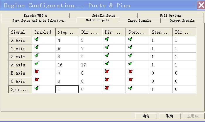

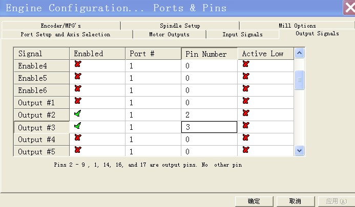

azovec
Сообщения: 62
Зарегистрирован: 02 окт 2013, 13:21
Re: Подскажите как правильно подключить.
Сообщение azovec »
Darxton писал(а):это уж я не знаю. плату в руках надо подержать. что-то похожее будет дней через 8-10, может именно эта, не помню. посмотрю и скажу.
не думаю, что там какая-то хитрость. в таких примитивных платах либо настройки, либо производственный брак.
пины управления шпинделем правильно прописаны?
Посмотрите пожалуйста, может такая же, хоть будет с чем сравнить, а то реально мысли о браке, но не факт...
Как на скрине Output #2 - 1 2
По нажатию F5 реле щёлкает. Что ещё нужно? Вот ещё привожу скрин из инструкции, прописано всё аналогично.

Может реле управляется 4 пином, посмотрел инструкцию еще раз, и там есть табличка прописывания пинов, так вот пин 4 может использоваться как управление реле, так и осью, а так получается пины 2,3,4 управление реле. пин 5,6,7,8,9,16,17 их прописываем под оси, единственное не будет хватать одного управляющего пина осью. Вот как то так. ;)

Ничего не получается. Сначала освободил пины 4-5 и повесил движок на 6-7, никаких изменений. Джамперыи ставил их и убирал по очереди, никакого эффекта кроме как после снятия джампера реле отключается и не управляется. Потом решил вообще все открутить с платы, открутил все провода со всех клемм, ничего не изменилось.
То есть работает только среднее реле, пины 1-2. Щёлкая Active Low в Output2 - реле щёлкает, загорается светодиод. Щёлкая кнопку F5 тоже щёлкает. То есть программа понимает что это реле шпинделя. Но при запуске Г-кода, реле не реагирует на М03, а просто дальше идёт код и крутится движок.

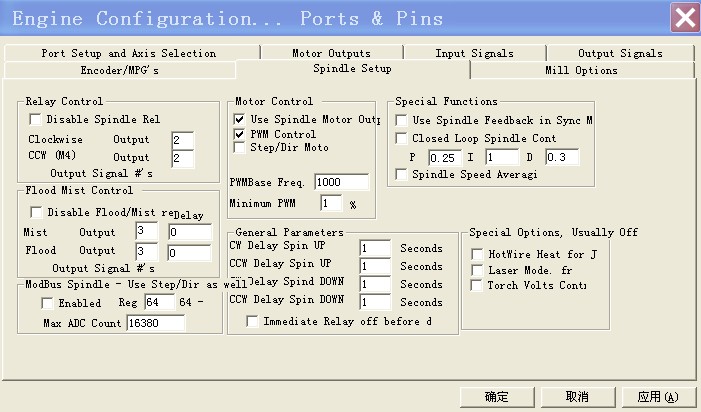

azovec
Сообщения: 62
Сообщение azovec »
Darxton писал(а):пины управления шпинделем правильно прописаны?
Вот это? Вроде бы да, сразу прописывал. Может влиять на работу реле?

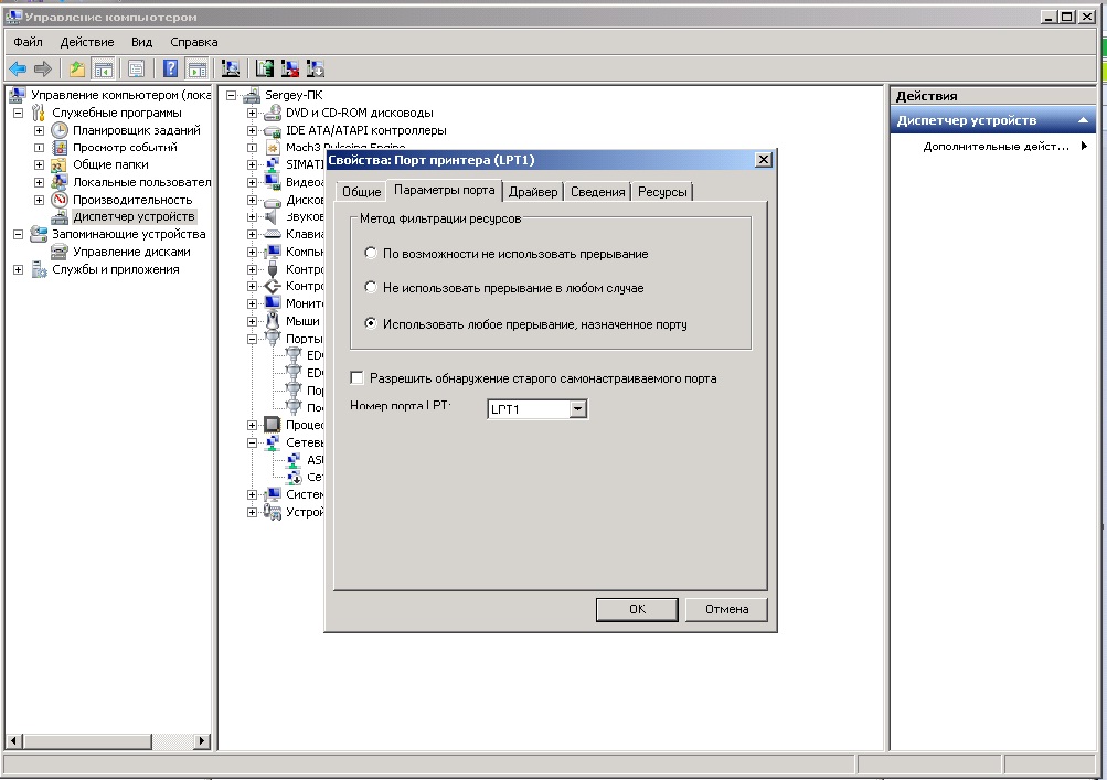

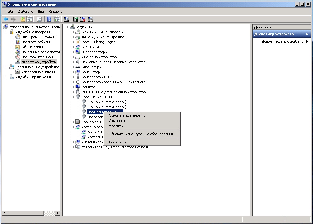

sergey27rus
Сообщения: 1129
Репутация: 730
Сообщение sergey27rus »
Управление, диспетчер задач, порты, выбрать порт LPT далее по скрину
1.jpg (3646 просмотров) <a class='original' href='./download/file.php?id=27333&mode=view' target=_blank>Загрузить оригинал (150.84 КБ)</a>
2.jpg (3646 просмотров) <a class='original' href='./download/file.php?id=27334&mode=view' target=_blank>Загрузить оригинал (145.58 КБ)</a>

Было установлено "не использовать", поменял на третий вариант. Ничего не поменялось.
Заметил такую закономерность (не важно запущен Мач или нет): при подаче питания загорается светодиод левого реле, если я отключаю LPT от платы, то загораются два светодиода (левый и средний). Если отсоединяю LPT со стороны компа, то происходит аналогично.

Насчёт того что игнорировало в коде М03, разобрался. Был прописан макрос с ошибками в m3.m1s, убрал всё кроме команды DoSpinCW() и норм.
Спасибо за ссылку, скачал программку. Вкладка Pins, если ставлю галочку Pin1(0) - щёлкает среднее реле. Pin2, Pin3, не реагируют.
Может быть недостаточное напряжение на LPT ноутбука.
