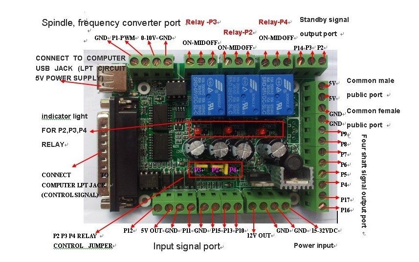

Теперь другой вопрос :thinking: На плате три реле. Мне нужно задействовать минимум два (для шпинделя и для электромагнита). Когда подаю питание 24В на плату, сразу щёлкает левое реле (P3) и загорается светодиод под ним, и так постоянно горит пока питание на плате. В Маче все настройки из инструкции по скринам. Включаю Мач, включаю Reset (питание на ШД) по нажатии F5 щёлкает среднее реле (P2), кнопкой F5 оно включается и выключается. А вот когда запускаю G-код, то на команды M03 M05 никакой реакции.
Правое реле (P4) вообще не смог как либо щёлкнуть.
На плате есть джамперы жёлтые, в инструкции сказано так:
P3 mouth also for function reuse mouth, can be used as a control relay port, through the jump needle, needle jumping to set in, in order to control relay function . Pulled out, P2 mouth as common output port use. Only in two functions of the optional one to use.
Что это значит? Я снимал левый джампер, при этом реле отключается, светодиод не горит, не щёлкает при подаче питания на плату. Если снять средний джампер, то перестаёт работать и среднее реле, и по кнопке F5 не щёлкает. Вернул джамперы на место, всё стало как прежде. Не понимаю как ими пользоваться и зачем они нужны. Кто что посоветует??

Джамперы экономят выходные пины - не каждому нужны 3 реле, а вот лишняя пара выходов на степ дир пригодится

Мне нужны все три. Как же ими управлять?
1. Почему срабатывает левое реле при включении интерфейсной платы? И не управляется пинами 1, 3 если их прописать в Output.
2. Почему средним реле я могу управлять пинами 1,2 но при выполнении кода реле не срабатывает по команде запуска шпинделя M03
3. Почему правое реле вообще не прописано в настройках? (по логике должно управляться пинами 1, 4 но не управляется)

Может реле управляется 4 пином, посмотрел инструкцию еще раз, и там есть табличка прописывания пинов, так вот пин 4 может использоваться как управление реле, так и осью, а так получается пины 2,3,4 управление реле. пин 5,6,7,8,9,16,17 их прописываем под оси, единственное не будет хватать одного управляющего пина осью. Вот как то так. ;)

Ничего не получается. Сначала освободил пины 4-5 и повесил движок на 6-7, никаких изменений. Джамперыи ставил их и убирал по очереди, никакого эффекта кроме как после снятия джампера реле отключается и не управляется. Потом решил вообще все открутить с платы, открутил все провода со всех клемм, ничего не изменилось.
То есть работает только среднее реле, пины 1-2. Щёлкая Active Low в Output2 - реле щёлкает, загорается светодиод. Щёлкая кнопку F5 тоже щёлкает. То есть программа понимает что это реле шпинделя. Но при запуске Г-кода, реле не реагирует на М03, а просто дальше идёт код и крутится движок.

Заметил такую закономерность (не важно запущен Мач или нет): при подаче питания загорается светодиод левого реле, если я отключаю LPT от платы, то загораются два светодиода (левый и средний). Если отсоединяю LPT со стороны компа, то происходит аналогично.

Насчёт того что игнорировало в коде М03, разобрался. Был прописан макрос с ошибками в m3.m1s, убрал всё кроме команды DoSpinCW() и норм.
Спасибо за ссылку, скачал программку. Вкладка Pins, если ставлю галочку Pin1(0) - щёлкает среднее реле. Pin2, Pin3, не реагируют.
