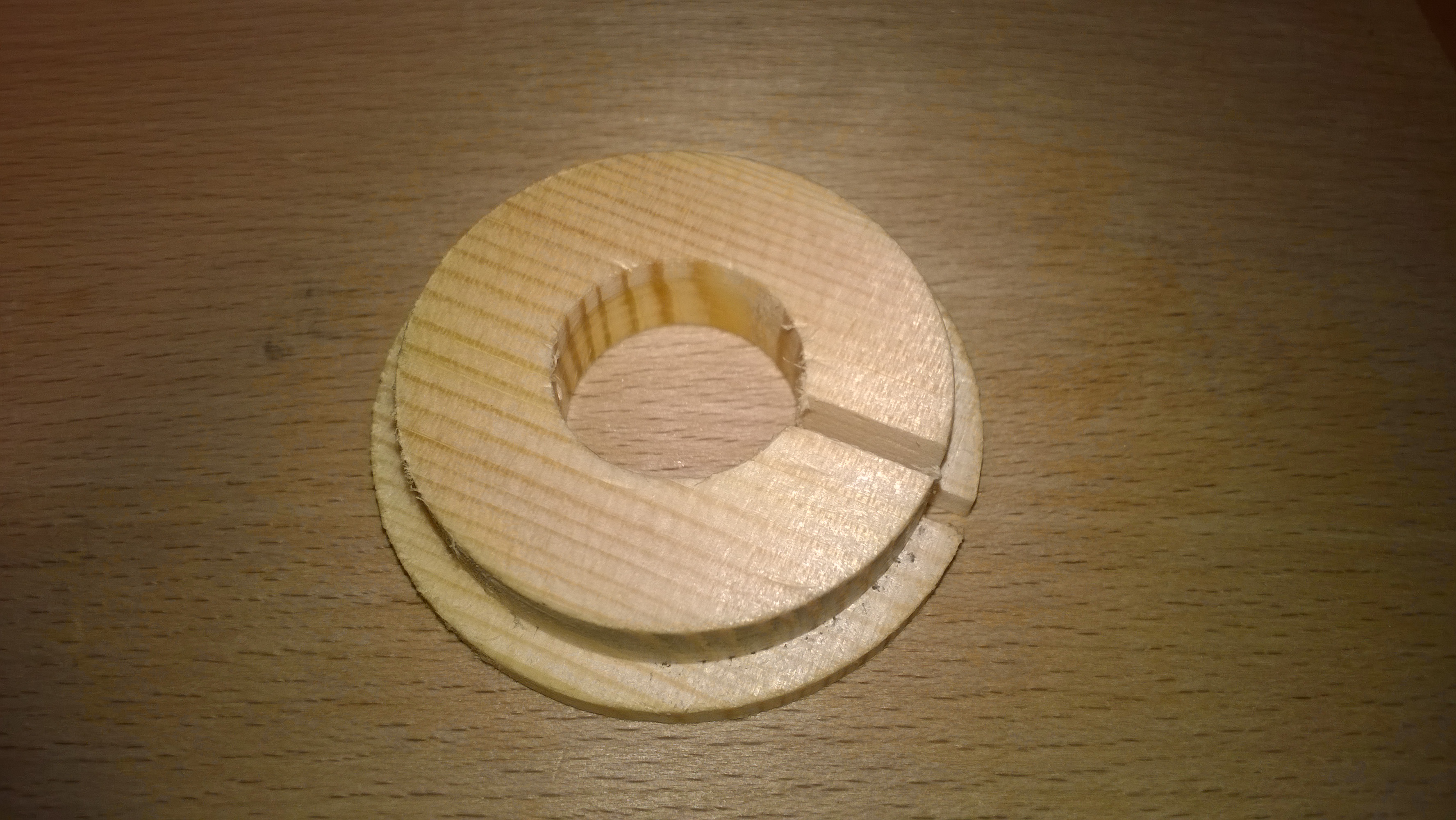

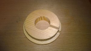

Сегодня установил 240й на станок. Люфт снизился после сильной затяжки гайки-держателя.
Устанавливал через деревянную проставку.
WP_20140313_001.jpg (3237 просмотров) <a class='original' href='./download/file.php?id=25821&mode=view' target=_blank>Загрузить оригинал (1.97 МБ)</a>

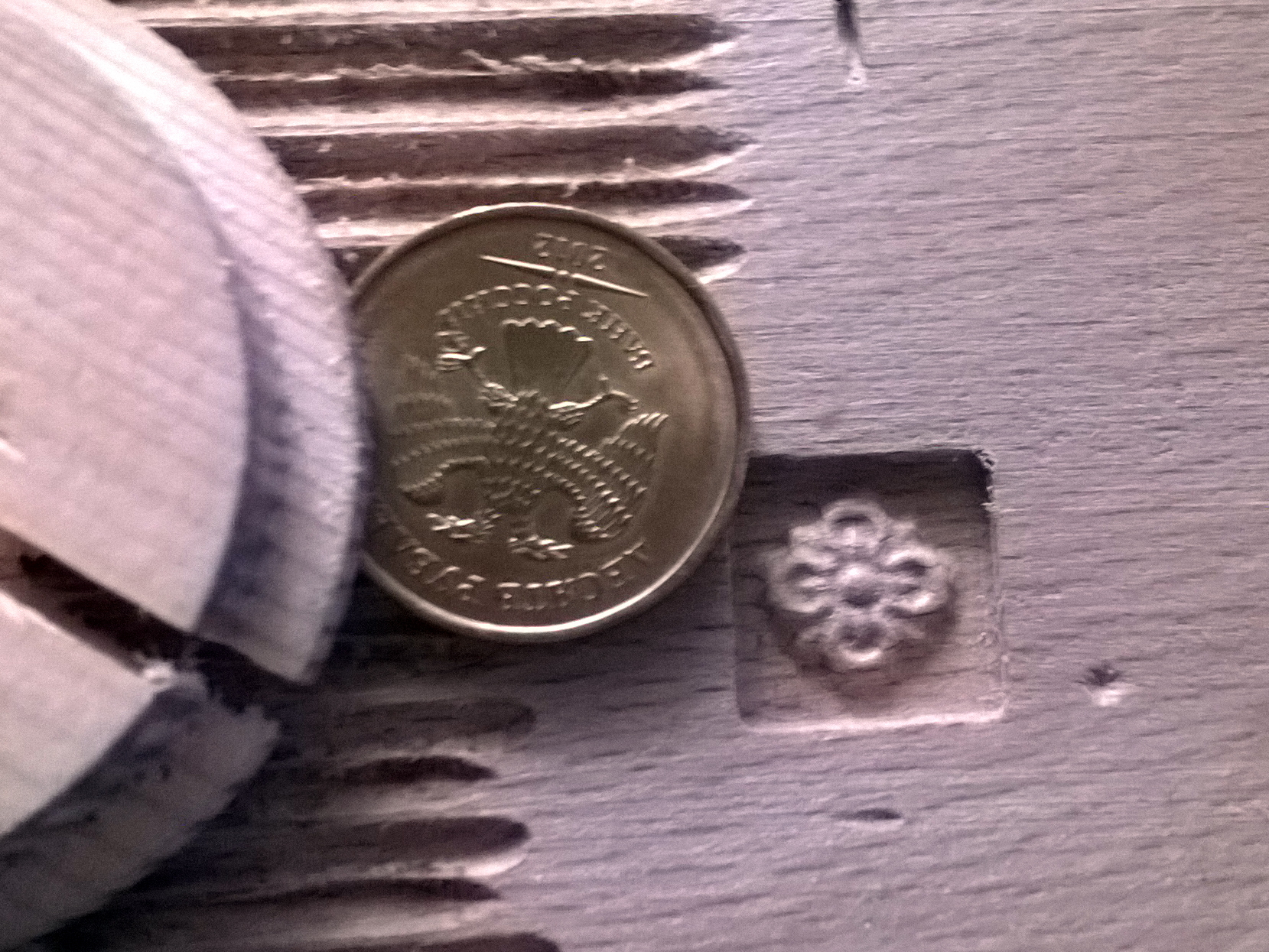

Вот результат:
WP_20140313_008.jpg (3237 просмотров) <a class='original' href='./download/file.php?id=25822&mode=view' target=_blank>Загрузить оригинал (1.46 МБ)</a>
Резал сферой 1.6мм 18000 об. 1250мм/мин. Нагрузки держала, фреза стояла ровно. После снятия вал не качался... первые пару секунд)
Возможно люфт не в подшипнике, может место крепления больше? Отвертки нет... Именно 8ю потерял)
