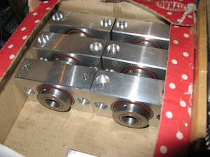

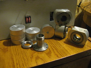

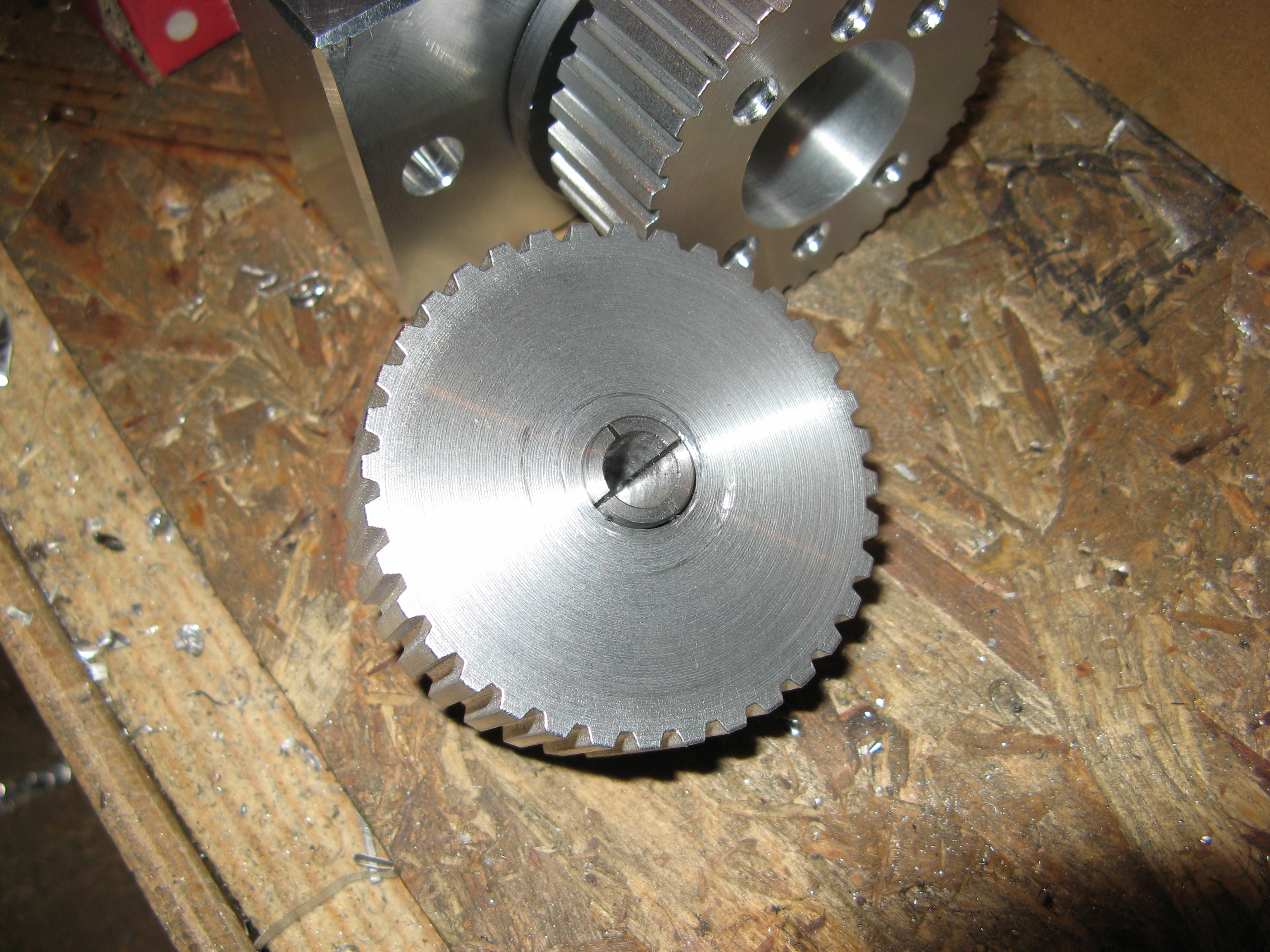

3 гайки под 25ю швп ждут своего хозяина! заготовки сделаны, остается только шкив на шаговик или серву сделать под нужное передаточное и посадку

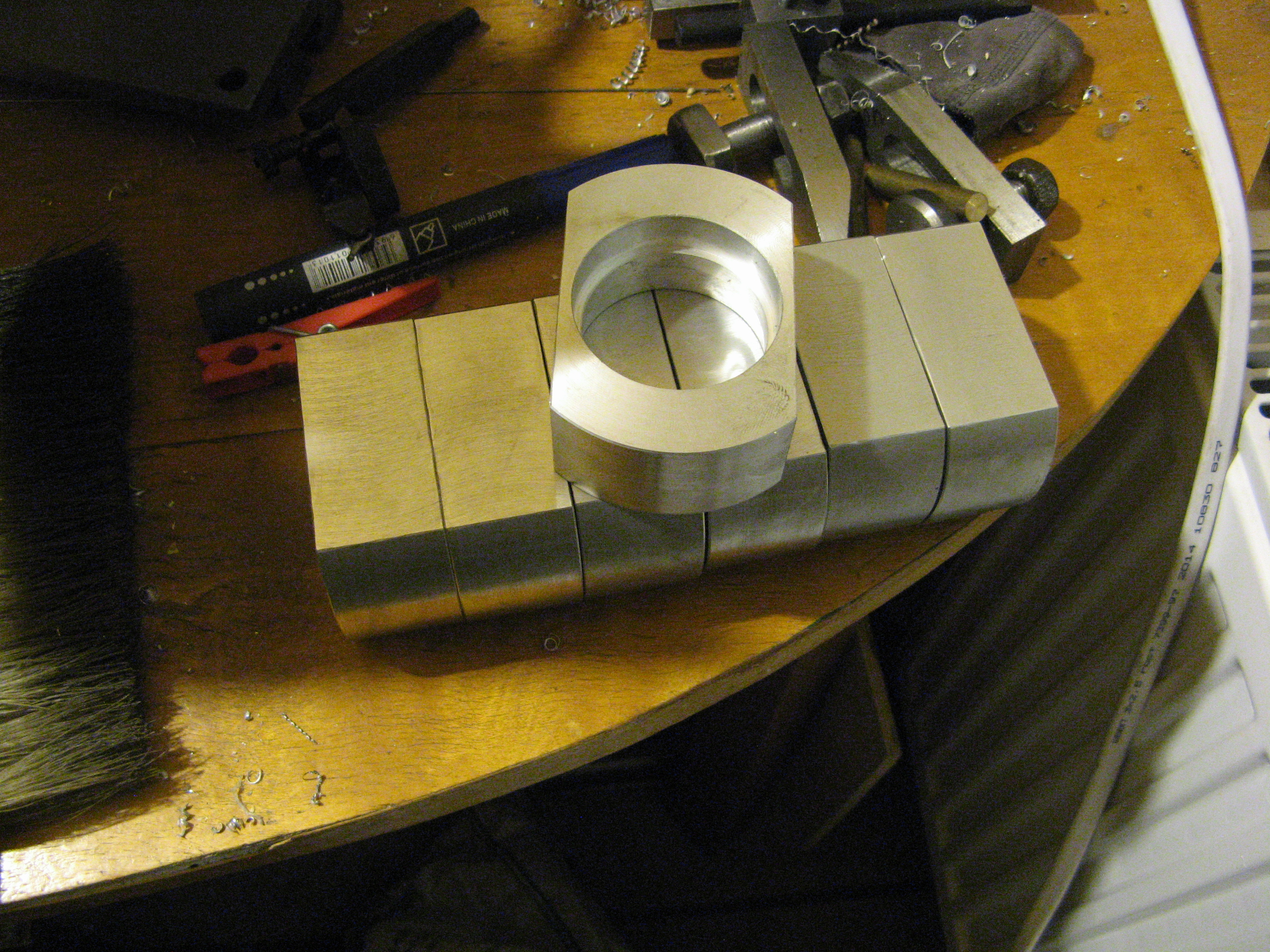

как я раньше без фрезера обходился... с ним куда все красивее и быстрее выходит

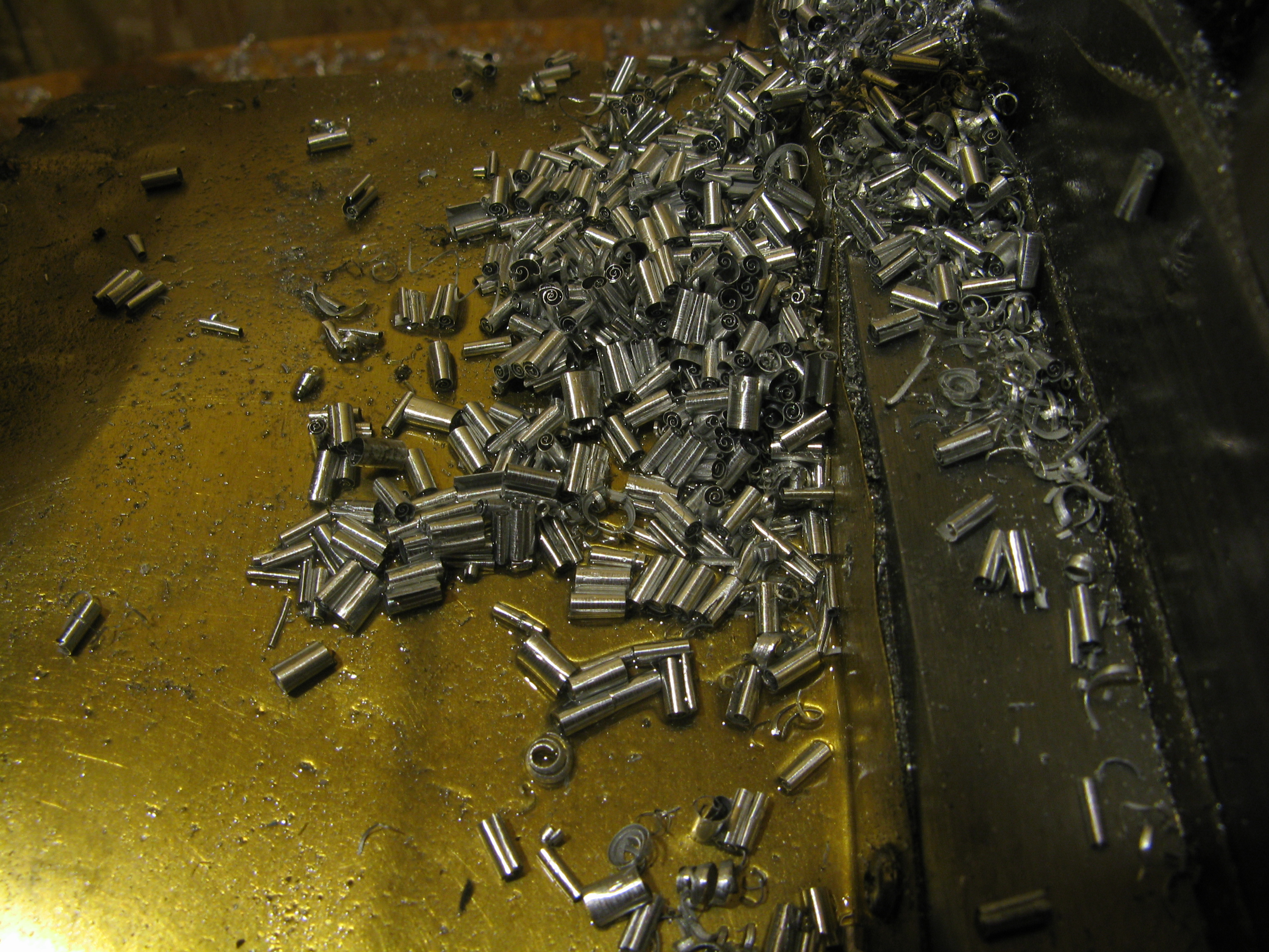

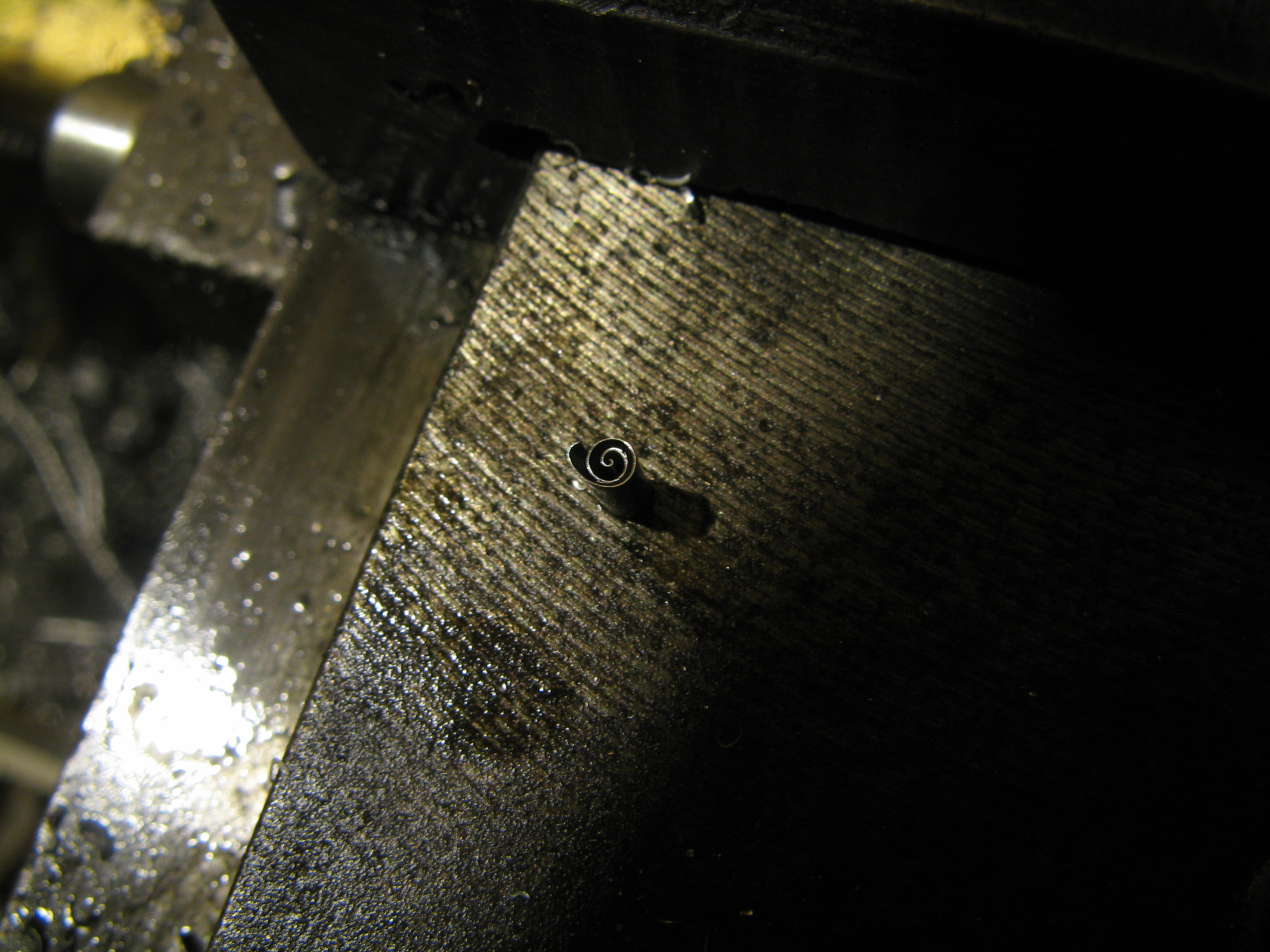

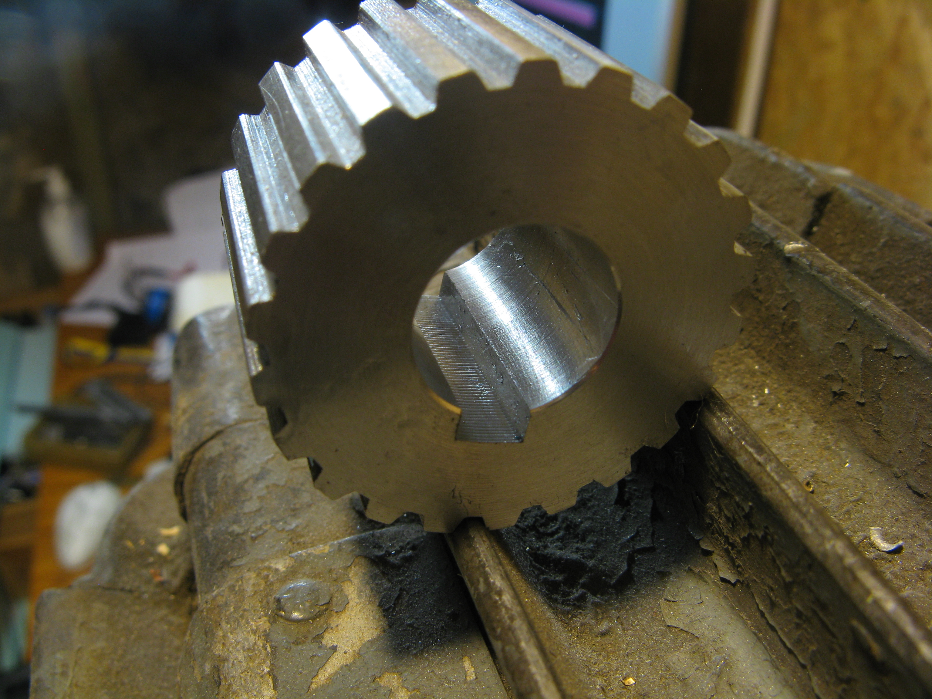

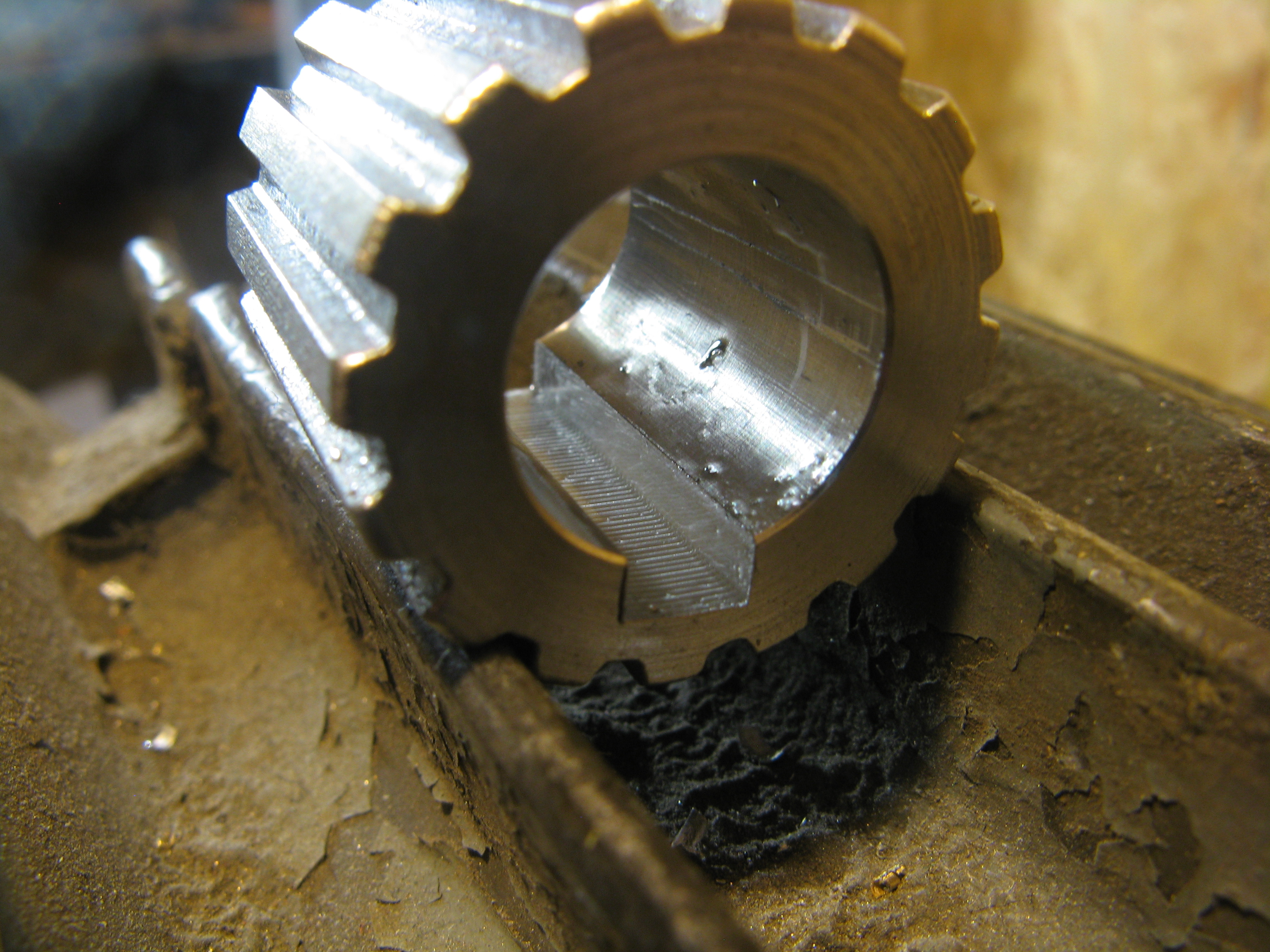

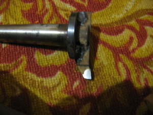

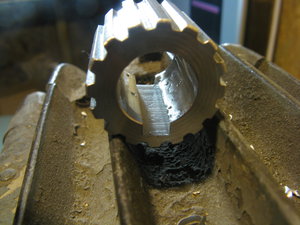

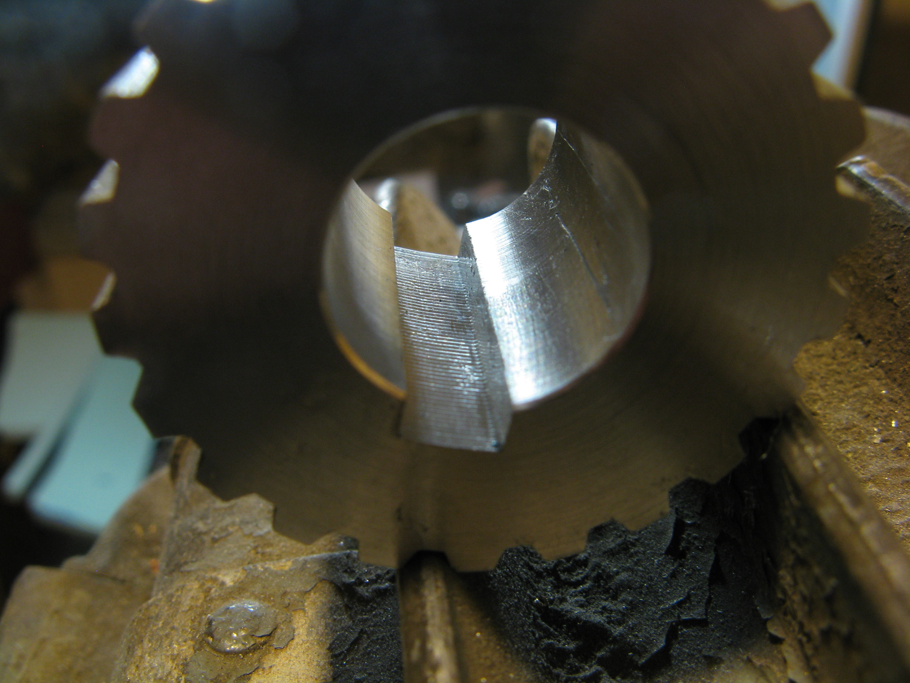

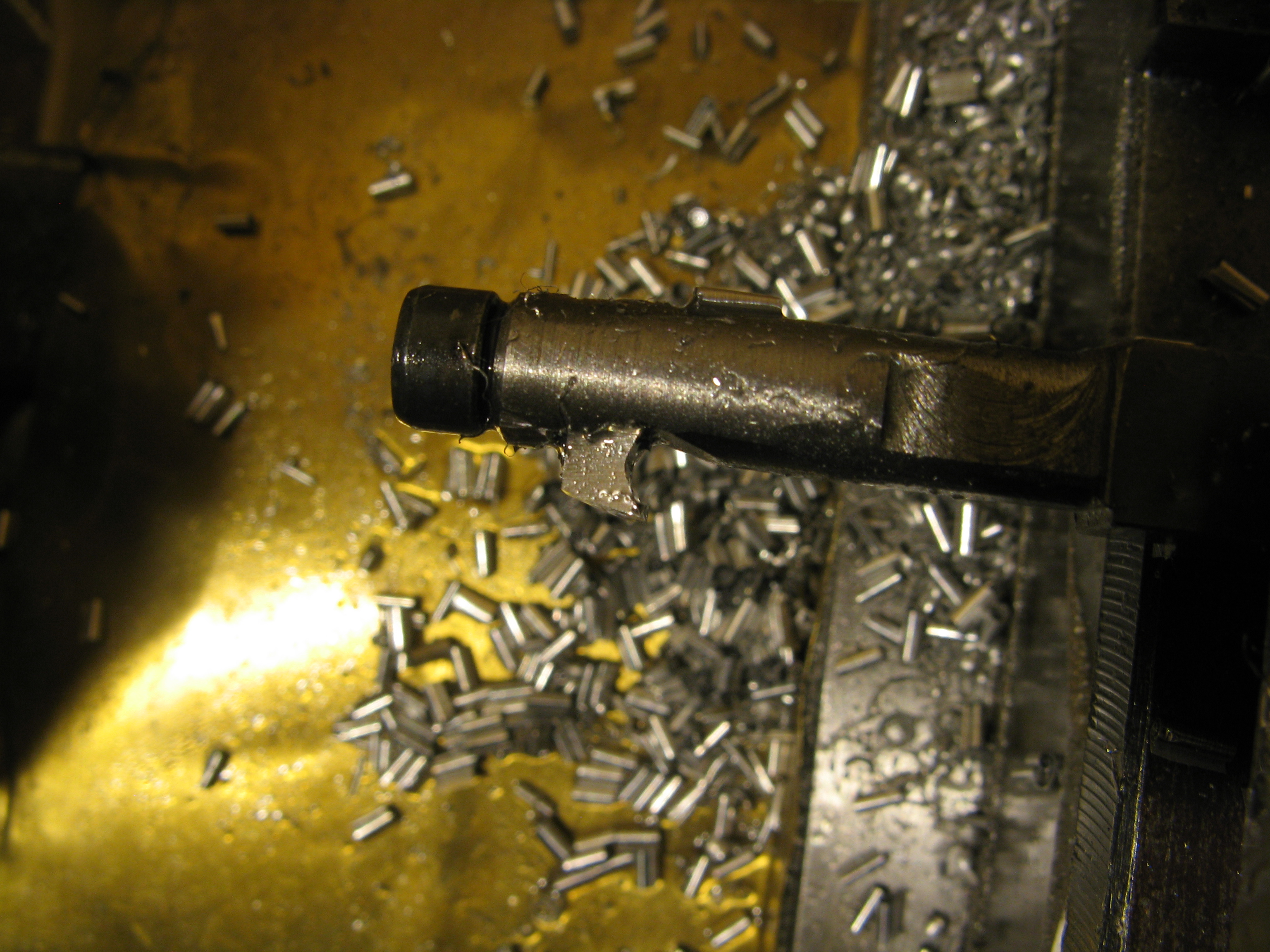

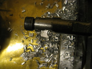

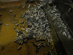

немного извращался со шпонпазами - долбал на токарном
http://www.youtube.com/watch?v=4KrIDL85feg
долбание паза (6357 просмотров) <a class='original' href='./download/file.php?id=45209&mode=view' target=_blank>Загрузить оригинал (3.01 МБ)</a>
долбание паза

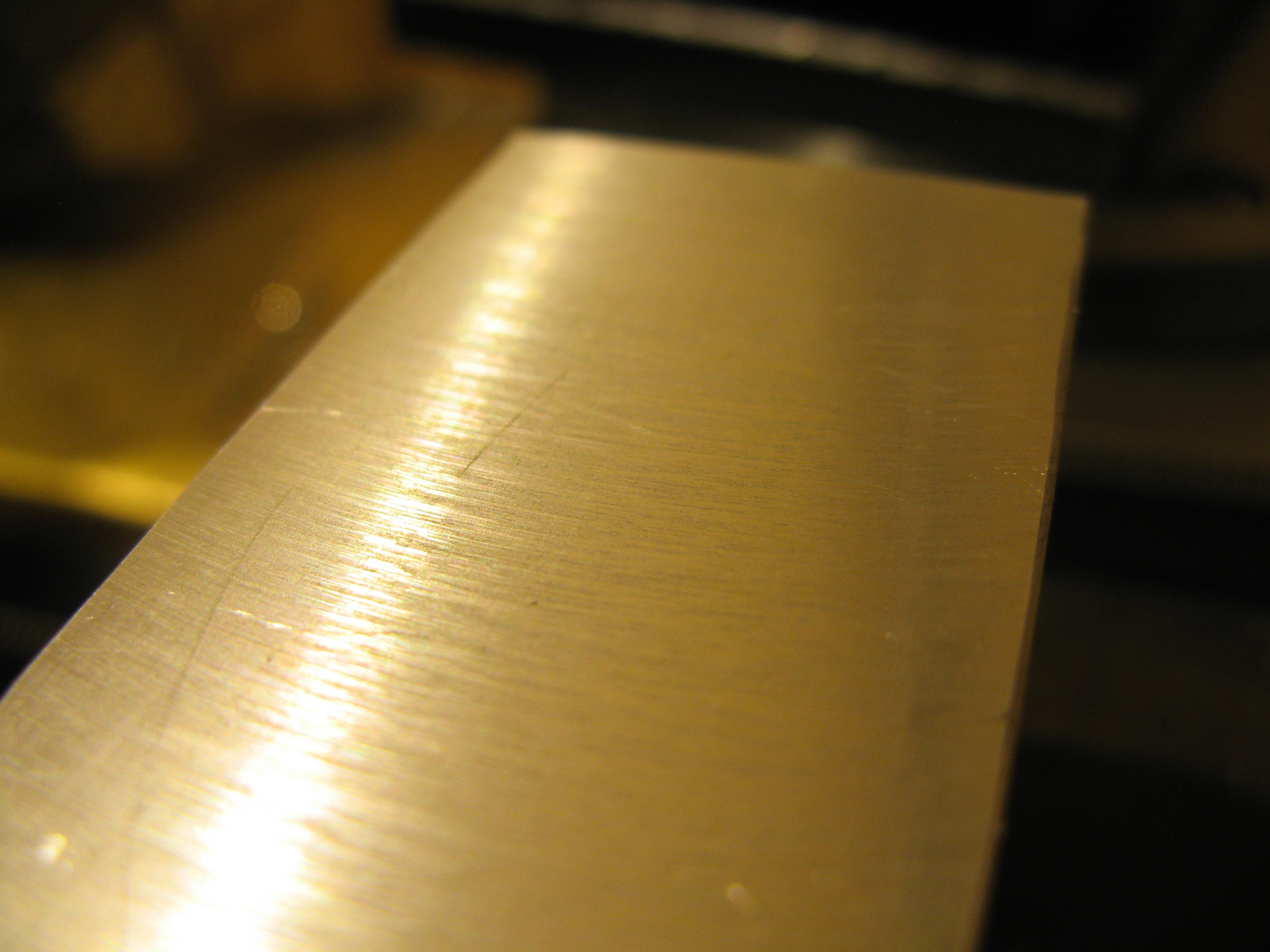

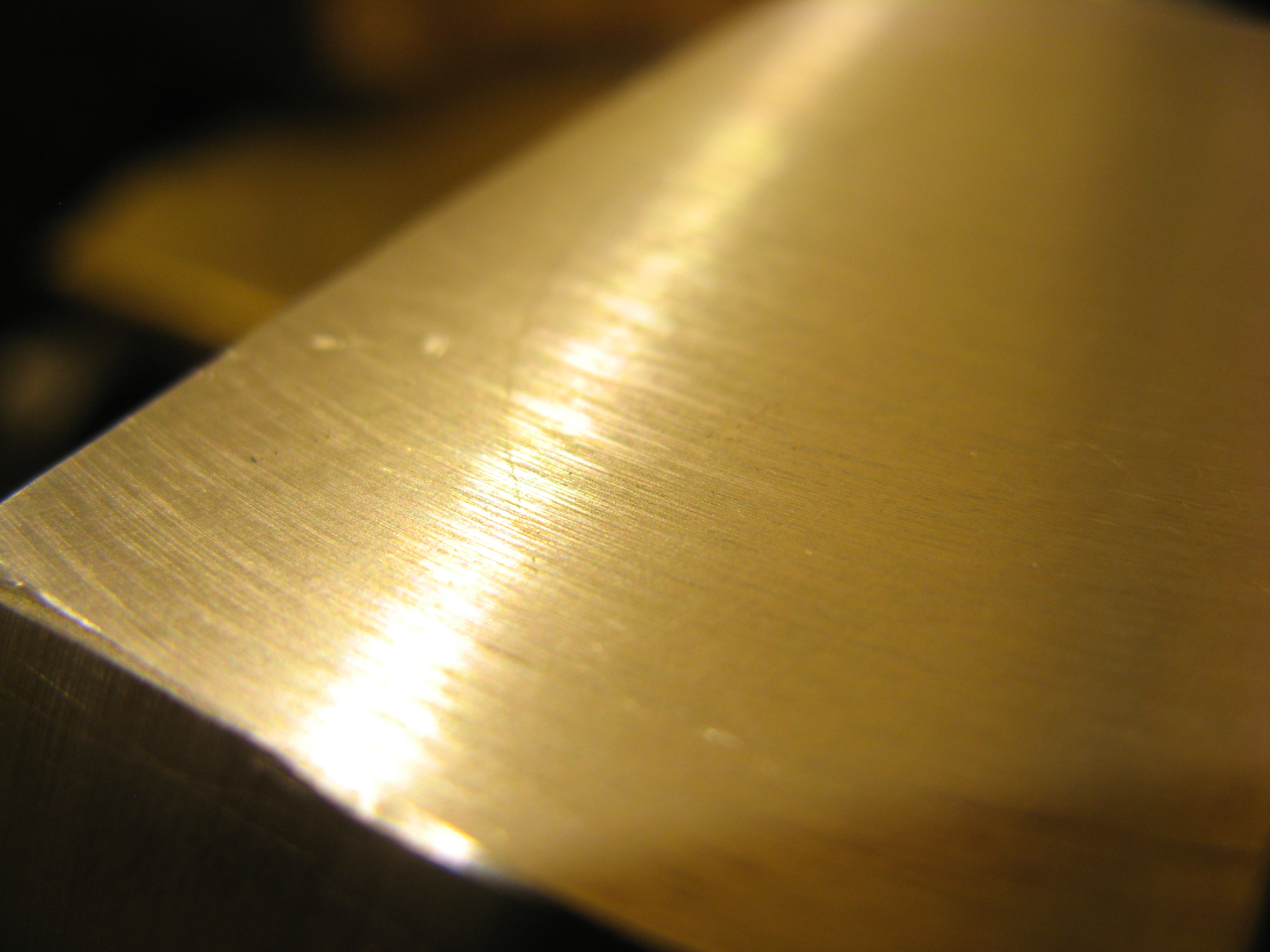

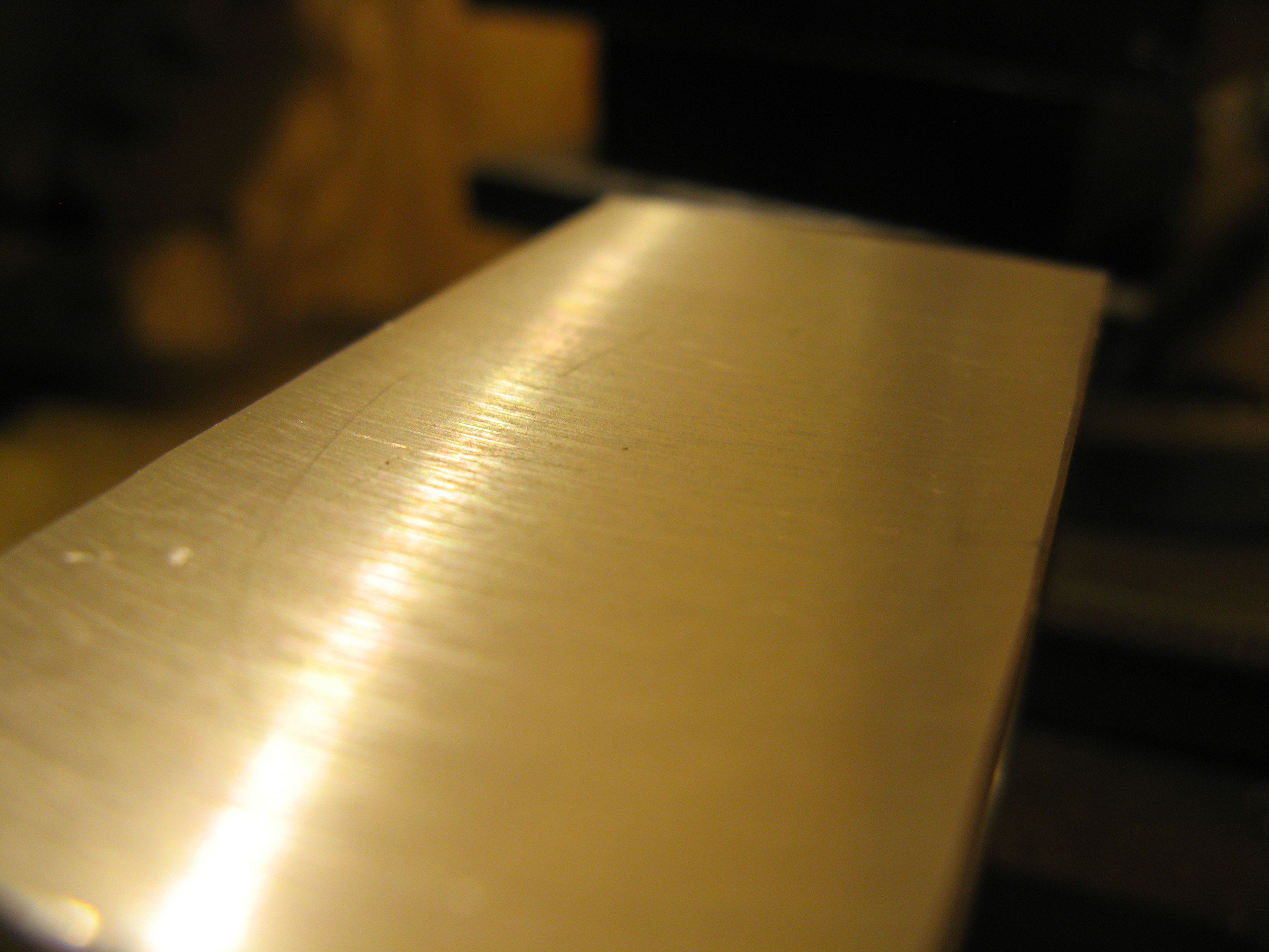

Re: продам вращающиеся гайки
А что за следы на дне паза?..
aegis
Сообщения: 3115
Репутация: 1810
Настоящее имя: Михайло
Сообщение aegis »
UAVpilot, на последнем проходе припуск 0 оставался, вот оно на уровне отгиба резца все и получалось. визуально видно, на ощупь я там ничего не смог ощутить
нікому нічого не нав'язую.
получается режет резцом когда идет из патрона :thinking:
aegis
Сообщения: 3115
Репутация: 1810
Сообщение aegis »
aftaev, именно так. на себя рабочее движение. так державка работает на растяжение и поверхность чище потому как потери устойчивости нет. просто не стал рисковать с долбанием и решил протягивать. тем более что державка была, я в ней просто под квадратную заготовку резца канавку сделал и все
напрашиваются обратные кулачки чтоб заготовка уперлась в патрон + резец режет когда входит в заготовку ;)

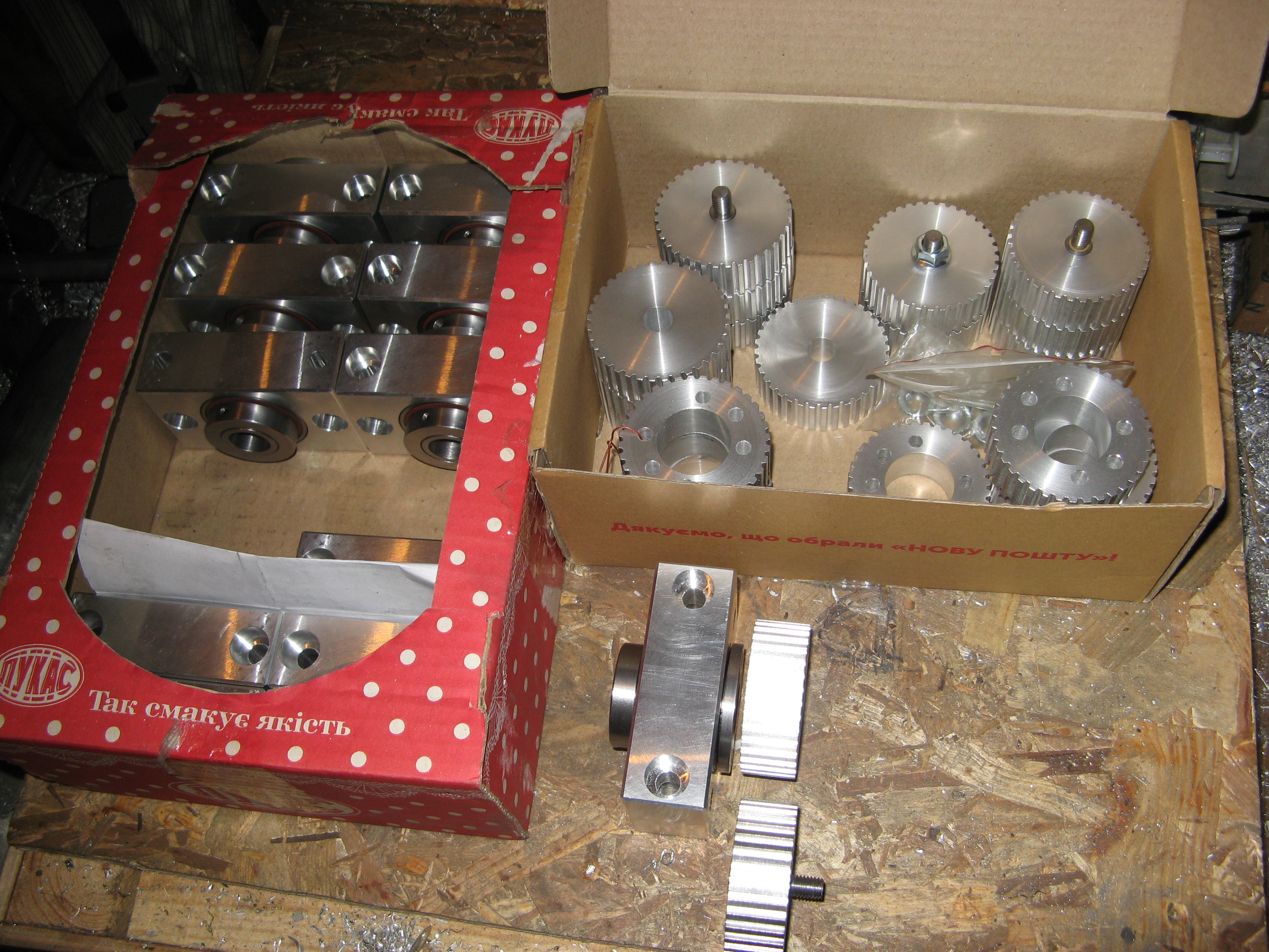

aegis
Сообщения: 3115
Репутация: 1810
Сообщение aegis »
доброго. гайки уже на подходе. остались шкивы и сборка. поэтому просьба всем заинтересованным определиться с передаточным и креплением к валу движка. ну и отписаться в ЛС кто не отписался

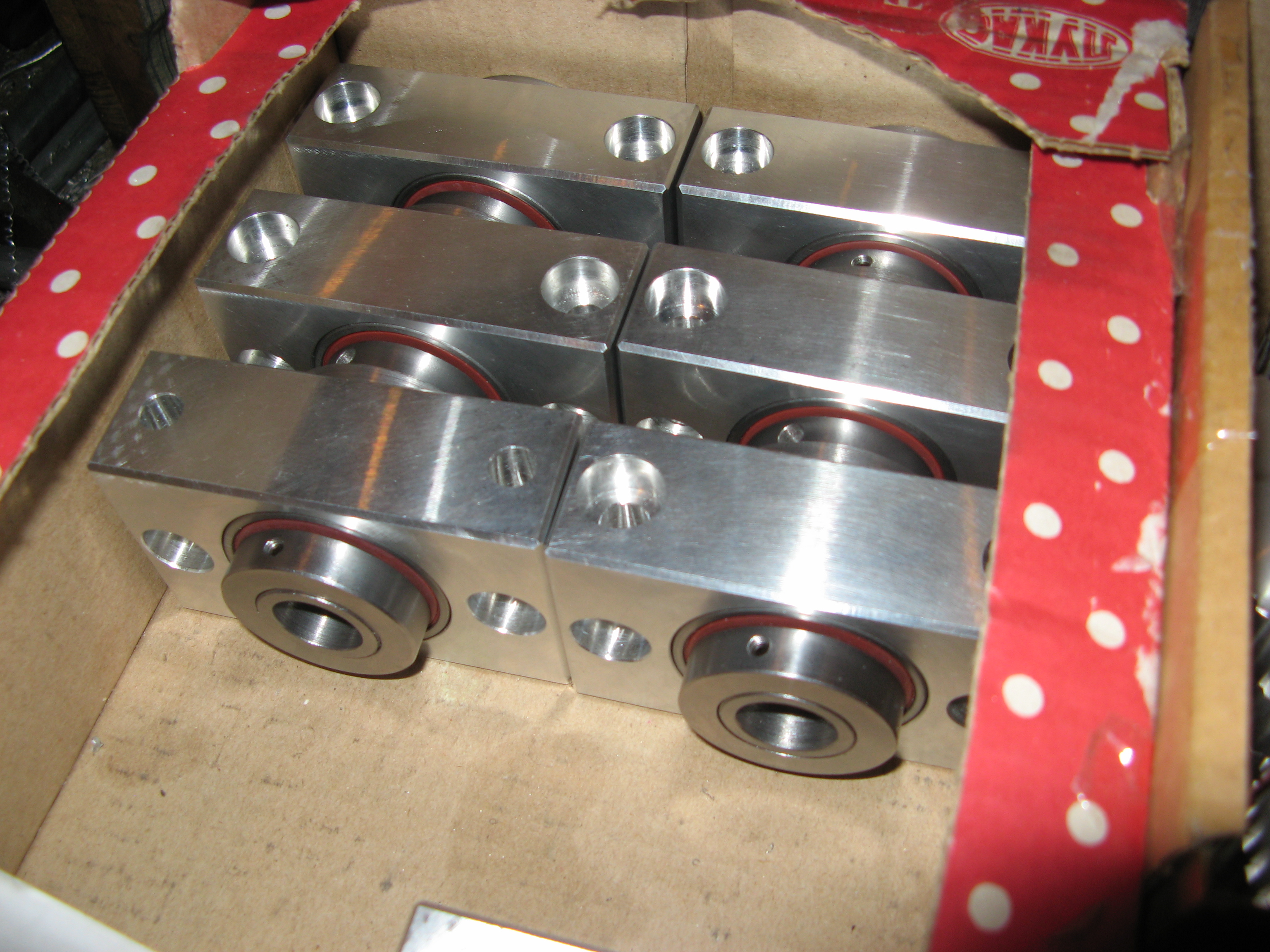

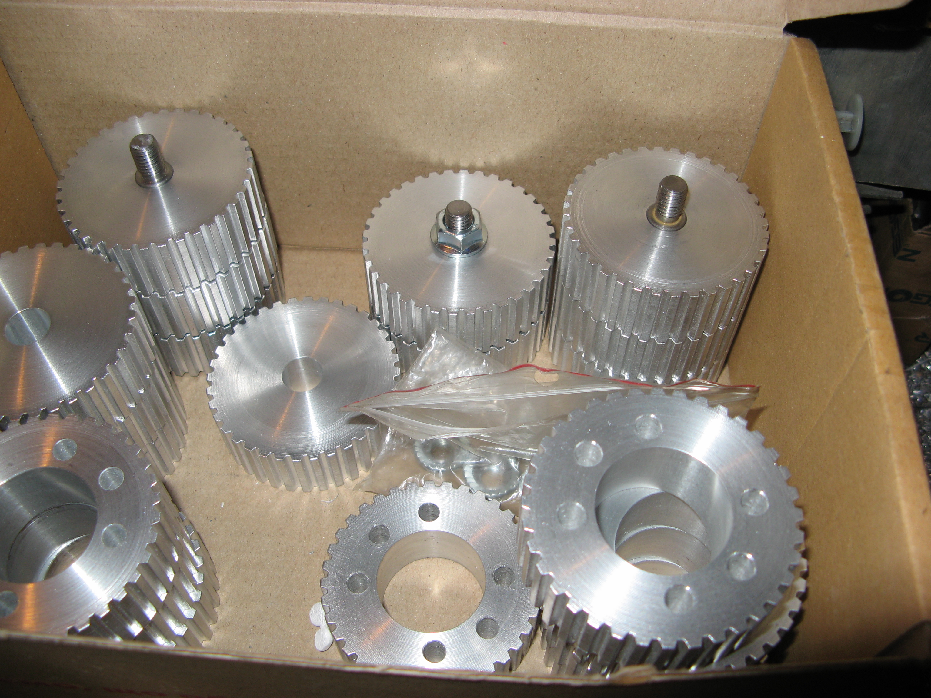

aegis
Сообщения: 3115
Репутация: 1810
Сообщение aegis »

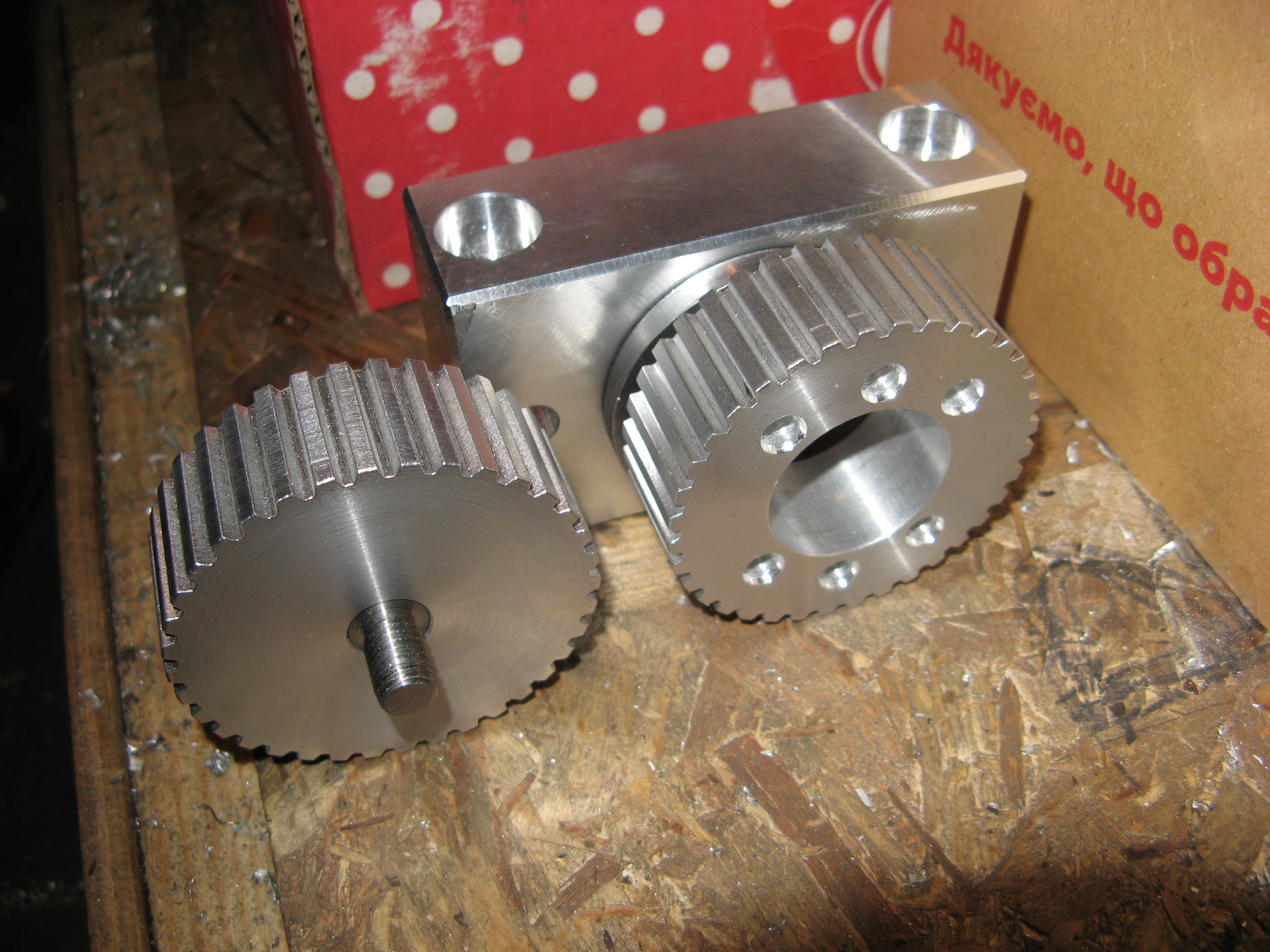

налетай - торопись пока еще есть в наличии :P
