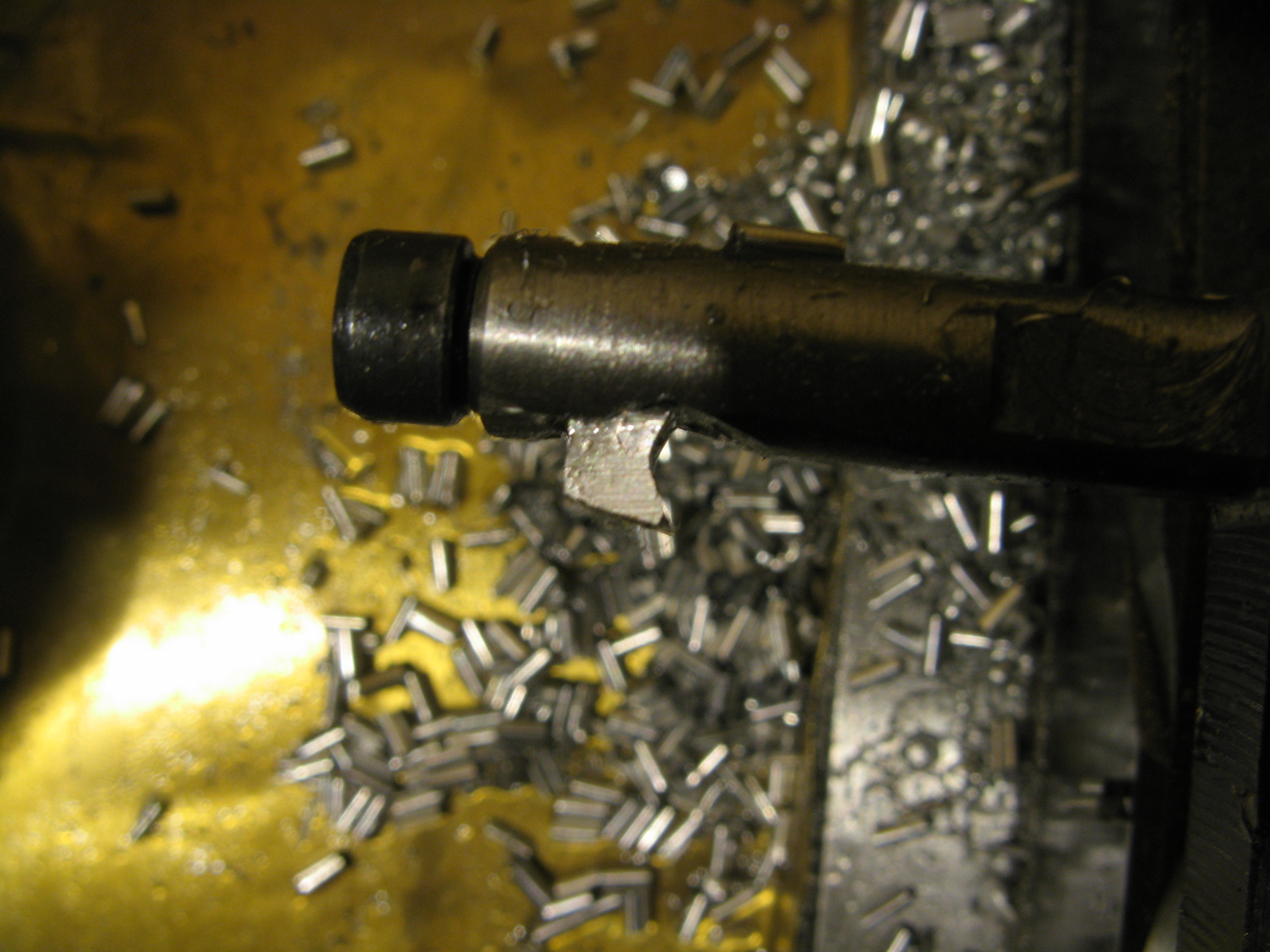

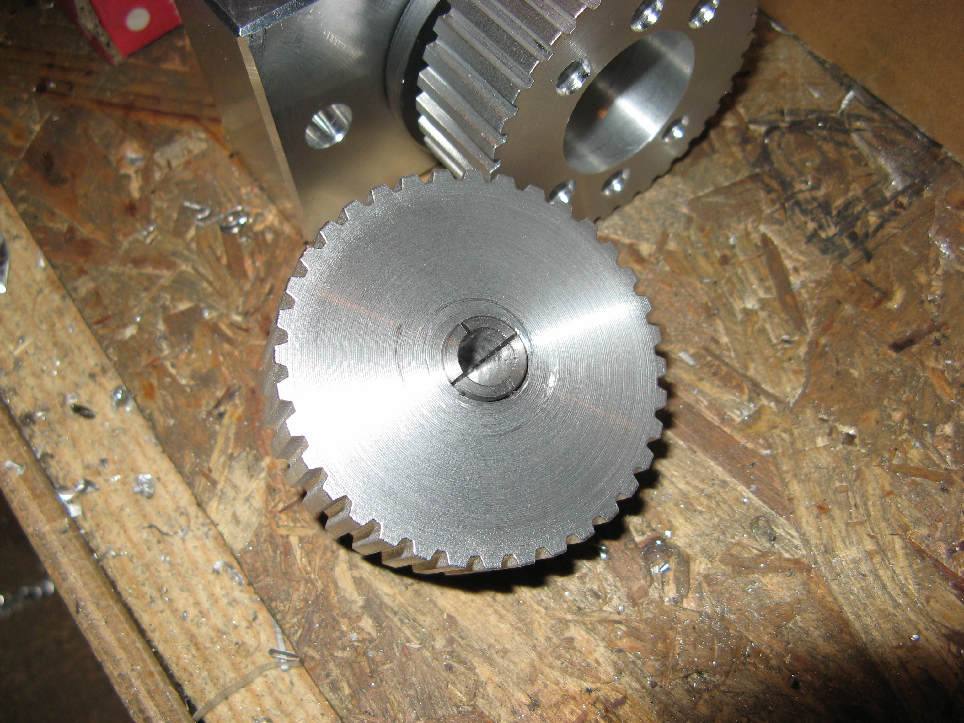

немного извращался со шпонпазами - долбал на токарном
http://www.youtube.com/watch?v=4KrIDL85feg
долбание паза (5748 просмотров) <a class='original' href='./download/file.php?id=45209&mode=view' target=_blank>Загрузить оригинал (3.01 МБ)</a>
долбание паза
долбание паза (5748 просмотров) <a class='original' href='./download/file.php?id=45210&mode=view' target=_blank>Загрузить оригинал (2.67 МБ)</a>
долбание паза
долбание паза (5748 просмотров) <a class='original' href='./download/file.php?id=45211&mode=view' target=_blank>Загрузить оригинал (2.89 МБ)</a>
долбание паза
долбание паза (5748 просмотров) <a class='original' href='./download/file.php?id=45212&mode=view' target=_blank>Загрузить оригинал (2.79 МБ)</a>
долбание паза
долбание паза (5748 просмотров) <a class='original' href='./download/file.php?id=45213&mode=view' target=_blank>Загрузить оригинал (2.46 МБ)</a>
долбание паза
долбание паза (5748 просмотров) <a class='original' href='./download/file.php?id=45214&mode=view' target=_blank>Загрузить оригинал (3.14 МБ)</a>
долбание паза
долбание паза (5748 просмотров) <a class='original' href='./download/file.php?id=45215&mode=view' target=_blank>Загрузить оригинал (3.4 МБ)</a>
долбание паза
долбание паза (5748 просмотров) <a class='original' href='./download/file.php?id=45216&mode=view' target=_blank>Загрузить оригинал (2.63 МБ)</a>
долбание паза
долбание паза (5748 просмотров) <a class='original' href='./download/file.php?id=45217&mode=view' target=_blank>Загрузить оригинал (2.56 МБ)</a>
долбание паза

А что за следы на дне паза?..

UAVpilot, на последнем проходе припуск 0 оставался, вот оно на уровне отгиба резца все и получалось. визуально видно, на ощупь я там ничего не смог ощутить

получается режет резцом когда идет из патрона :thinking:

aftaev, именно так. на себя рабочее движение. так державка работает на растяжение и поверхность чище потому как потери устойчивости нет. просто не стал рисковать с долбанием и решил протягивать. тем более что державка была, я в ней просто под квадратную заготовку резца канавку сделал и все

напрашиваются обратные кулачки чтоб заготовка уперлась в патрон + резец режет когда входит в заготовку ;)
