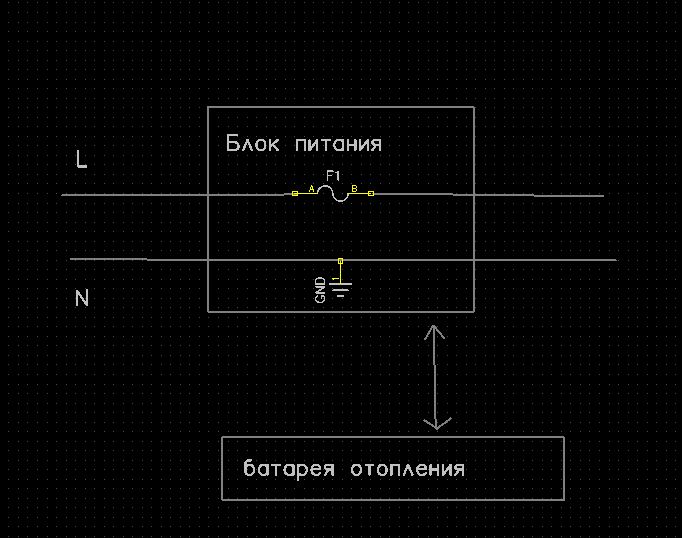

UAVpilot писал(а):А если предохранитель будет целым, то первичная цепь не окажется под фазой? :hehehe:
да, это я как-то не так сформулировал :thinking: подправил.
я имел в виду, что предохранитель не защитит от фазы того, кто полезет в этот неотключенный блок проверять - а чего он не работает. Но такому спецу никакой предохранитель не поможет :idiot:
Собственно, я пытался придумать, а зачем, на самом деле, на БП пишут L и N. Раньше особо этим не грузился.

Serg-tmn писал(а):Собственно, я пытался придумать, а зачем, на самом деле, на БП пишут L и N. Раньше особо этим не грузился.
Вроде разницы в схематичном включении нет, а пишут скорее всего для обозначения клемм. Добавлю, при сборке электро шкафа (однофазный) нулевой "N"провод всегда обозначается голубым (синим проводом), земля "PE" зеленым/желто-зеленым, рабочий "L" белый/красный/коричневый и для поиска неисправности очень удобно и не путает наладчика.

semenkhv писал(а):Вроде разницы в схематичном включении нет, а пишут скорее всего для обозначения клемм.
Именно для этого. Просто попробуйте придумать другое не менее лаконичное обозначение... "~" не подходит т.к. может обозначать как вход так и низковольтный выход.
Очень часто встречаются следующие схемы: Если фаза L и N подключены верно, то в случае чего предохранитель сгорает, и блок питания обесточивается. И например между блоком питания и той-же батареей будет отсутствовать разница потенциалов.
А теперь представим схему наоборот, в случае чего сгорает предохранитель, и нулевая фаза отключается, а вот фаза L остается, и тут уже становиться не по себе........ если вдруг оказаться между БП и батареей.
sergey27rus
Сообщения: 1146
Репутация: 730
Re: Блок питания
Сообщение sergey27rus »
selenur писал(а):А теперь представим схему наоборот, в случае чего сгорает предохранитель, и нулевая фаза отключается, а вот фаза L остается, и тут уже становиться не по себе........ если вдруг оказаться между БП и батареей.
Такое подключение категорически неправильно, сейчас трубы везде пластик или металопластик, так что это совсем не вариант, раньше ванны чугунные подключали к земле, сейчас такого нет. По вашей приведенной схеме, ноль и земля, так называют подключение занулением, не путать с землей, и делается оно только в щитке перед УЗО, что б оно дальше правильно смогло работать (и то неправильный ).
L-рабочий провод
N- рабочий нейтральный провод
PE-земля
PEN - зануление

Re: Блок питания
semenkhv писал(а):раньше ванны чугунные подключали к земле, сейчас такого нет
И сейчас подключать обязательно! Даже по платиковым трубам течёт вполне себе электропроводящая вода. И если что-то где-то пробило на водопроводную арматуру, то без заземления ванны и металлических вставок в водопроводе и в сливе вы рискуете замкнуть собой цепь "водопровод-душ-вы-канализация-земля".

sergey27rus
Сообщения: 1146
Репутация: 730
Re: Блок питания
UAVpilot писал(а):И сейчас подключать обязательно!
Согласен, но сейчас в городах модно акриловые ванны, душевые кабинки, и др. ставить.

Re: Блок питания
В пластиковых водопроводах и канализациях на входе в ванную, кухню и т.п. должны стоять специальные металлические вставки и они должны заземляться, или как минимум соединяться между собой.
Саму ванну заземлять необязательно, её ведь нет в цепи "водопровод-душ-вы-канализация-земля". Но если она металлическая, то проще заземлить её - она и будет той металлической всавкой в канализации.
