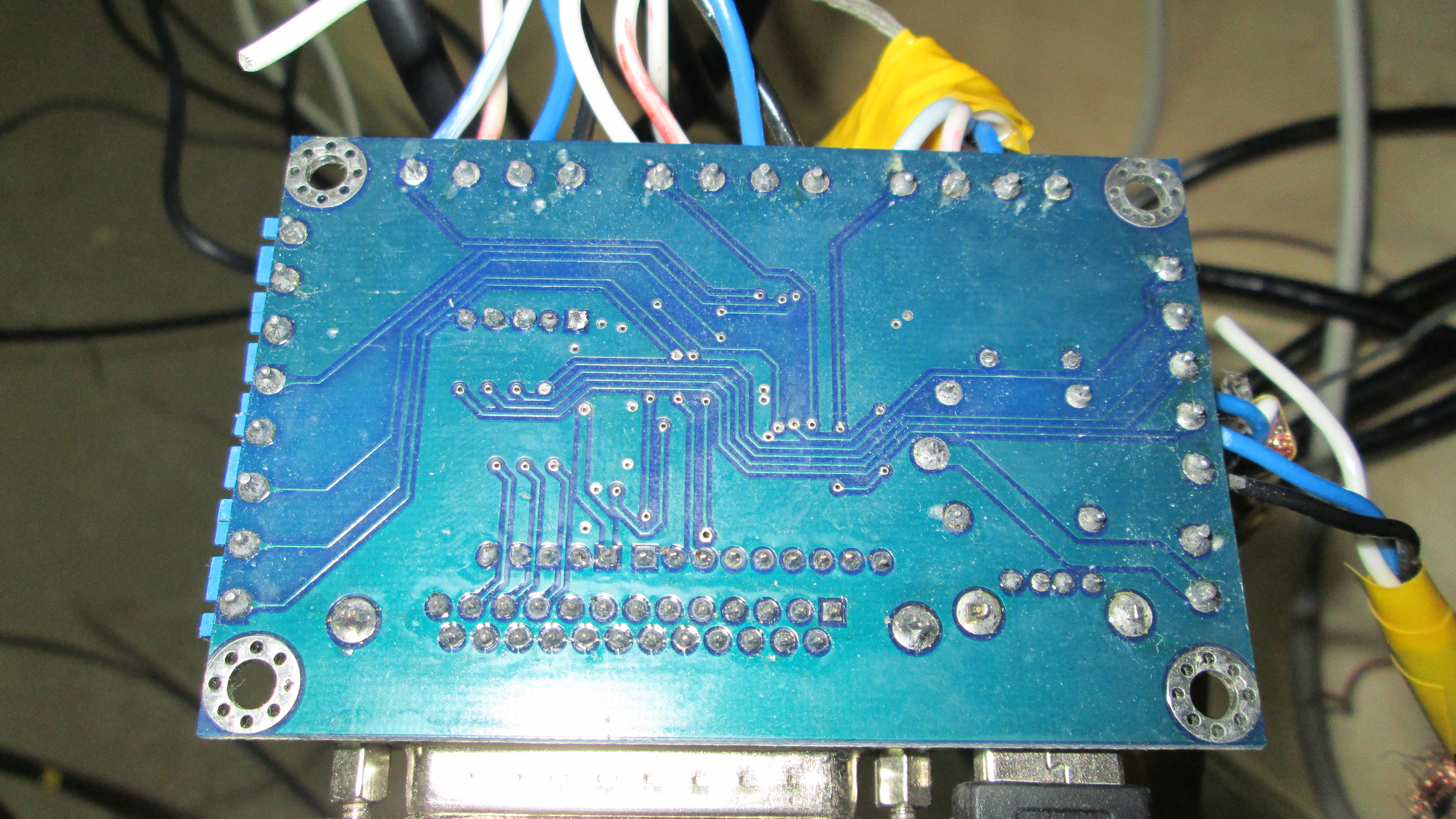

UAVpilot писал(а):Ну хотябы фотку обратной стороны платы в месте пайки этой колодки.
Раскрутил, сфотографировал. Справа лимиты, сверху подключены оси.
IMG_2647.JPG (2485 просмотров) <a class='original' href='./download/file.php?id=23063&mode=view' target=_blank>Загрузить оригинал (3.54 МБ)</a>

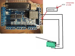

Судя по фотке COM - 0В (земля). Нужно попробовать подтянуть входы лимитов к питанию - подключить между входом и +5В (взять где-нибудь с платы, например с контакта USB разъёма) резистор сопротивлением 1-5 кОм.

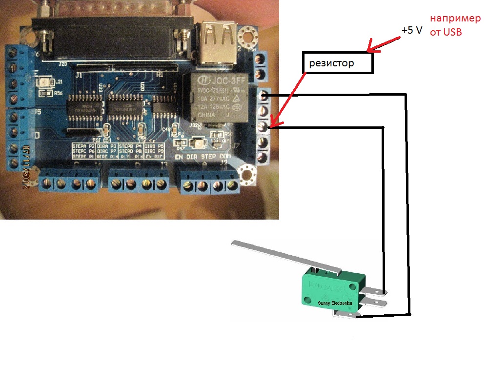

UAVpilot писал(а):Нужно попробовать подтянуть входы лимитов к питанию - подключить между входом и +5В (взять где-нибудь с платы, например с контакта USB разъёма) резистор сопротивлением 1-5 кОм.
Это я долго расшифровывать буду...
на вход лимита подключить +5v через резистор и туда же провод от лимита?
как то так? (2465 просмотров) <a class='original' href='./download/file.php?id=23064&mode=view' target=_blank>Загрузить оригинал (192.3 КБ)</a>
как то так?
А ничего что из платы в этот порт я так понимаю тоже +5V подаётся?

ага так
у вас одна кнопка лимит или несколько последовательно вы уверены в надежности контакта в местах подключения кнопки(ок)

Вы имеете в виду картинку с зарисовкой как подключить резистор? А какой лучше резистор 1 кОм или 5 кОм? Для резистора направление не имеет значение (у него нет входов и выходов)?
Re: Как избавится от наводок?
Любой номинал из диапазона от 1 до 5 кОм. Полярности у него нет.

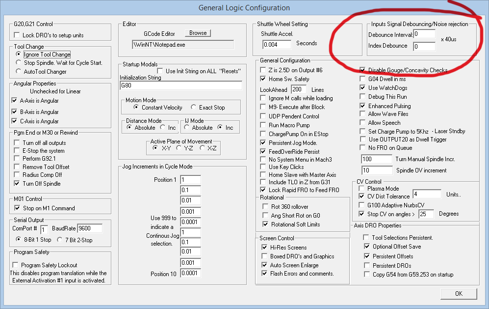

Если подключить короткий провод (как например у меня estop) с концевым датчиком, то он работает и ложных срабатываний не наблюдается. У датчиков лимитов провода длинные (самый длинный 7м) и я так понимаю они-то и собирают наводки, работая "как антенны".
Есть один неправильный способ закрыть глаза на проблему - задать здесь некоторый интервал на срабатывание датчиков.
Untitled-1.png (2352 просмотра) <a class='original' href='./download/file.php?id=23214&mode=view' target=_blank>Загрузить оригинал (42.34 КБ)</a>
