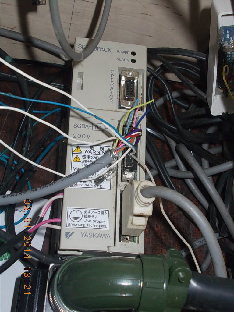

Re: Yaskawa SGDA-01AS+SGM-01U3B4L освоение, настройка
DSCN2407.JPG (3685 просмотров) <a class='original' href='./download/file.php?id=22989&mode=view' target=_blank>Загрузить оригинал (240.56 КБ)</a>
разъем Operator - для подключения сервы к СОМ порту для настройки при помощи программы СигмаВин
разъем 1CN - входные/выходные сигналы управления
разъем 2CN - подключение энкодера
разъем Operator
подключается 3 проводка
разъем 1CN
2 провода - +/-10в
6 проводов выход данные с экодера
+24в
S-On - включение сервы можно не подключать если отключить в настройках
POT -концевик можно не подключать если отключить в настройках
NOT - концевик сервы можно не подключать если отключить в настройках
выход ALRM для аварийного отключения сервопривода(пускателя)
разъем 2CN
А
А/
В
В/
Z
Z/
+5в
-5в
экран

спасибо! очнь подробно и понятно. если все же удастся притащить откуда-то серву с тормозом, то что-то по проводам принципиально изменится? только в силовом кабеле мотора прибавится 1-2 провода?
Александр_ писал(а): то что-то по проводам принципиально изменится?
особо ничего. Можно тормоз завести в серву тогда +2 провода, а можно завести тормоз на s-on когда подается этот сигнал серва переходит в режим удержания. Но как это с аналогом работает не пробовал.
Тормоз видимо нужно отпускать когда: включили серву, запустили ком, запустили ЧПУ и когда ЧПУ начала удерживать позицию вот только тогда отпускать тормоз. Иначе ось будет ползти. В ЕМС это можно сделать привязав наверно к кнопке(сигналу) включить станок.

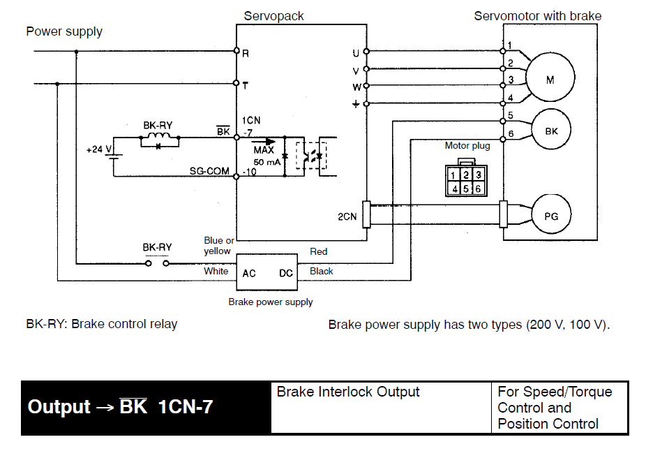

PKM
Сообщения: 4132
Репутация: 705
Сообщение PKM »
в сервопаке обязательно должен быть выход для управления тормозом
Александр_ писал(а):в самом сервопаке?
там примерно так: при появлении сигнала S-ON на выводах появляется сигнал который включает релюшку, которая подает 24в на тормоз
Александр_ писал(а):на крайняк же можно и вручную им управлять, верно? замкнул когда нужно и все
Подал 24в на тормоз когда нужно и все.

PKM
Сообщения: 4132
Репутация: 705
Сообщение PKM »
PKM писал(а):в сервопаке обязательно должен быть выход для управления тормозом
вот он
