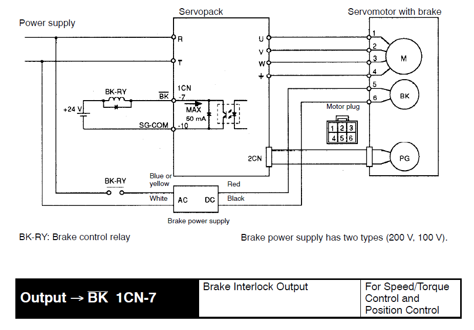

PKM
Сообщения: 4263
Репутация: 705
Re: Yaskawa SGDA-01AS+SGM-01U3B4L освоение, настройка
Сообщение PKM »
в сервопаке обязательно должен быть выход для управления тормозом

PKM
Сообщения: 4263
Репутация: 705
Сообщение PKM »
PKM писал(а):в сервопаке обязательно должен быть выход для управления тормозом
вот он
