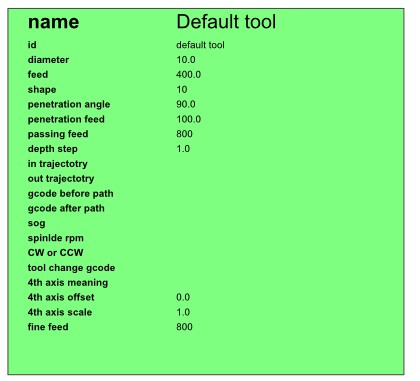

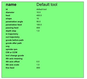

Ну вот мне лень нажимать каждый раз Расширение->Повторить выполнение или Расширение->Повторить с изменениями... Хочется кнопку или хоткей на это дело. А в идеале, чтобы даже окно плагина не вылезало, нажал кнопку - создался файл с gcode.
Двигать окно плагина туда-сюда тоже не радует, а иначе оно все загораживает.
Вот что я еще не понимаю: Как ввести что нибудь в "gcode before path" если там ничего не написано, я и поле то это выбрать не могу, да и нет его там сдается мне.
gcodebefore.jpg (6266 просмотров) <a class='original' href='./download/file.php?id=929&mode=view' target=_blank>Загрузить оригинал (23.86 КБ)</a>
Re: Inkscape tutorials
На счет хоткея я еще гляну...
Поле есть, но оно пустое... Нужно будет туда текст изначально добавить...
Сейчас можешь путем двойных кликов войти в группу в которой находятся название поля и его значение, затем при помощи TAB выбрать пустое поле и припомощи F8 включить редактор текстов и вставить, что будет нужно.
Баг исправлю, спасибо за репорт!

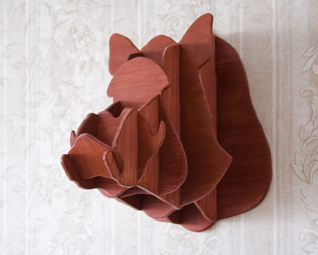

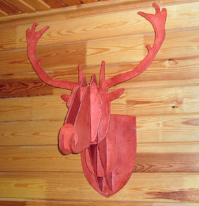

Всем привет !
А вот такое можно делать в Инкскейпе ?
Кабан.jpg (6084 просмотра) <a class='original' href='./download/file.php?id=1104&mode=view' target=_blank>Загрузить оригинал (98.65 КБ)</a>
Олень.jpg (6084 просмотра) <a class='original' href='./download/file.php?id=1105&mode=view' target=_blank>Загрузить оригинал (96.14 КБ)</a>
Скорее всего нет.Нужно взять 3D модель,порезать её на слои.Взять нужные,сделать в них вырезы для соединения деталей, :think:
А вообще интересно чем такое обсчитывается.
Не, просто с моделью плохо получится. Это скорее всег в ручную отрисовывают.
Например, срез рогов получится совсем не такой как здесь.
