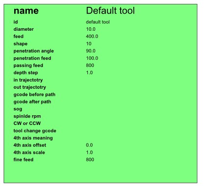

Ну вот мне лень нажимать каждый раз Расширение->Повторить выполнение или Расширение->Повторить с изменениями... Хочется кнопку или хоткей на это дело. А в идеале, чтобы даже окно плагина не вылезало, нажал кнопку - создался файл с gcode.
Двигать окно плагина туда-сюда тоже не радует, а иначе оно все загораживает.
Вот что я еще не понимаю: Как ввести что нибудь в "gcode before path" если там ничего не написано, я и поле то это выбрать не могу, да и нет его там сдается мне.

Поле есть, но оно пустое... Нужно будет туда текст изначально добавить...
Сейчас можешь путем двойных кликов войти в группу в которой находятся название поля и его значение, затем при помощи TAB выбрать пустое поле и припомощи F8 включить редактор текстов и вставить, что будет нужно.
Баг исправлю, спасибо за репорт!
