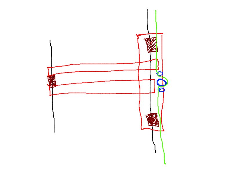

У меня вот так каретки расположены. (коричневые заштрихованные)
если и сможет это загнуться, то только предварительно загнув две стоящие друг на друге проф.трубы 80*40 или срезав болты крепления верхней рельсы.
В случае классического портала (как на вашем эскизе) привод с одной стороны неприемлем. надо либо завязывать портал снизу и ставить привод по центру или по приводу (можно с одним общим мотором) на сторону.
rfhfrekb.jpg (2858 просмотров) <a class='original' href='./download/file.php?id=19349&mode=view' target=_blank>Загрузить оригинал (31.54 КБ)</a>
Re: Наконец то сделал станок. Нужен совет по переделке
Эти каретки выдерживает усилия в десятки тонн с минимальными отклонениями, так что в этом особой проблемы нет.
