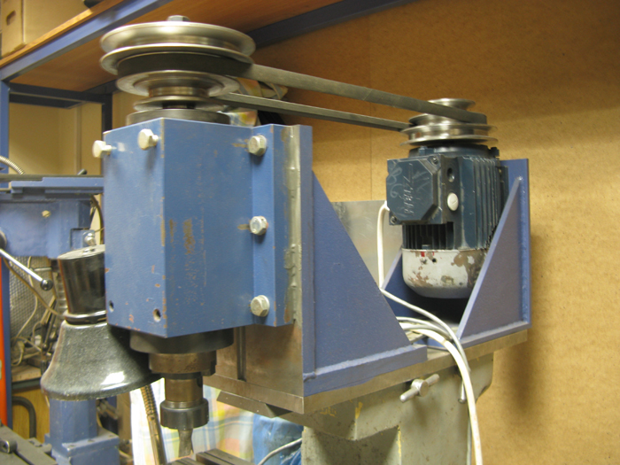

IMG_6727.JPG (2559 просмотров) <a class='original' href='./download/file.php?id=213135&mode=view' target=_blank>Загрузить оригинал (321.04 КБ)</a>
Вот фото с Чипа

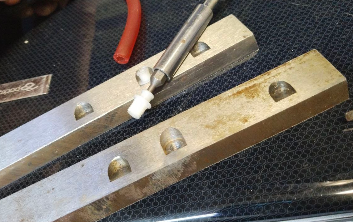

Надеюсь на фото уплотнений штатных. Пока такие мысли - в планке отверстие 6мм, туда или запрессовать или на резьбу М7х1 посадить штуцер, на него кусок трубки маслостойкой, трубку с другой стороны на укороченную заглушку с колечками, чтоб масло из каналов шло минуя щель в каналы штатные планки.
Кроме этого, делаю медные трубки 1.6х3.17 из масленок гаек швп наружу "кубика", для смазки гаек.
смотрю на фото, и удивляюсь - станки называются одинаково, а количество разновидностей - огромное :)

Не нашел, как сделано уплотнение подачи масла на прижимные планки в оригинале, решил сделать так:
планка_штуцер.png (2020 просмотров) <a class='original' href='./download/file.php?id=213263&mode=view' target=_blank>Загрузить оригинал (1.61 МБ)</a>
Штуцер из капролона, посажен на резьбу М7х1 в имеющиеся в планках отверстия диаметром 6. отверстие штуцера находится в масляном канале планки. На всякий случай резьба цианоакрилатом зафиксирована.
На штуцер отрезок маслостойкого шланга для соединения с ответной частью к корпусе "кубика", ввернутой в масляный канал.
В один из ввертышей для шланга будет врезан фитинг для системы смазки (родная масленка под крепление ходового винта попадает)

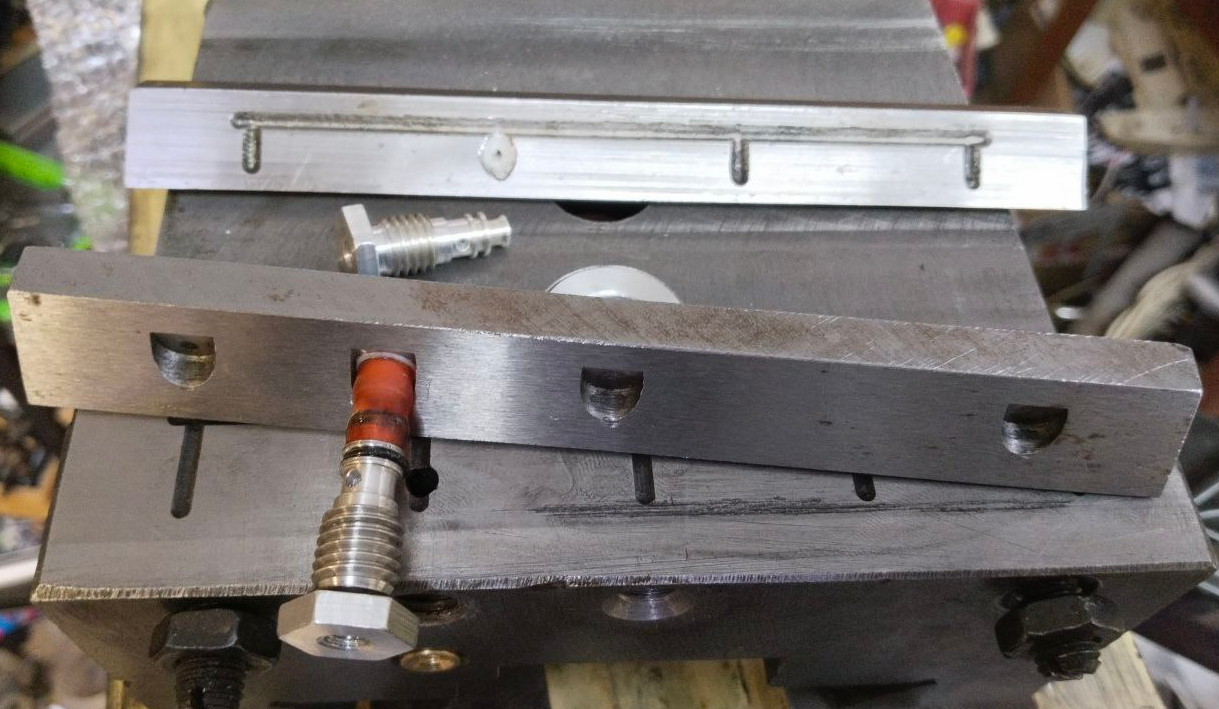

Вот такая конструкция уплотнения системы смазки ластохвостов XY получается...
Штуцеры новые, в них же можно вкрутить фитинги от центральной системы смазки. Те что были, использовать не смог...
