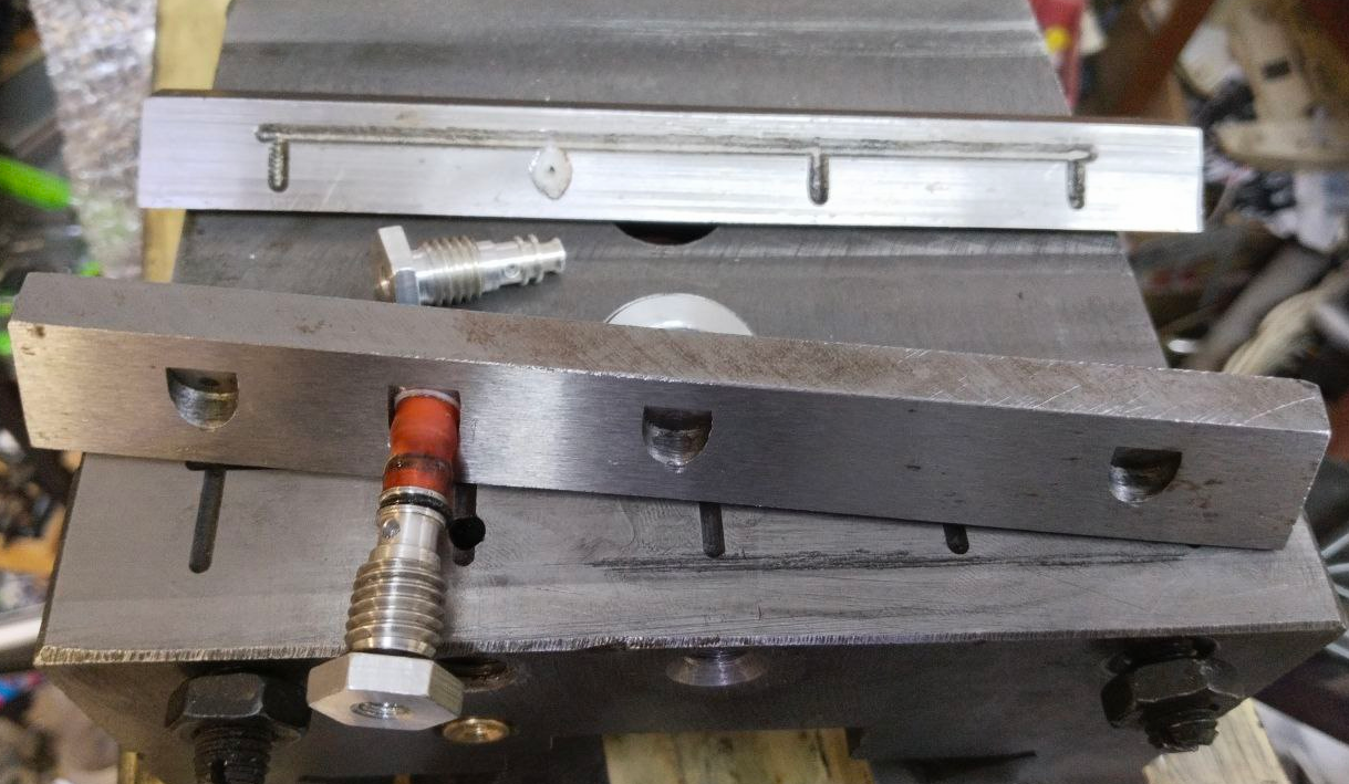

Не нашел, как сделано уплотнение подачи масла на прижимные планки в оригинале, решил сделать так:
планка_штуцер.png (2158 просмотров) <a class='original' href='./download/file.php?id=213263&mode=view' target=_blank>Загрузить оригинал (1.61 МБ)</a>
Штуцер из капролона, посажен на резьбу М7х1 в имеющиеся в планках отверстия диаметром 6. отверстие штуцера находится в масляном канале планки. На всякий случай резьба цианоакрилатом зафиксирована.
На штуцер отрезок маслостойкого шланга для соединения с ответной частью к корпусе "кубика", ввернутой в масляный канал.

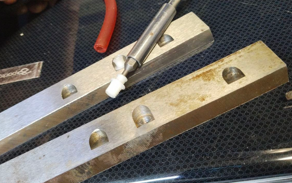

Re: Неторопливое превращение 6Г463 в чпу
Сообщение Vasily_A »
Вот такая конструкция уплотнения системы смазки ластохвостов XY получается...
Штуцеры новые, в них же можно вкрутить фитинги от центральной системы смазки. Те что были, использовать не смог...
