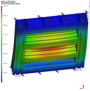

Рисую подиумный станок по алюминию, нужен совет по креплению портала

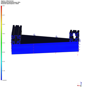

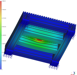

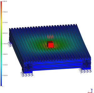

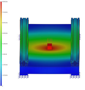

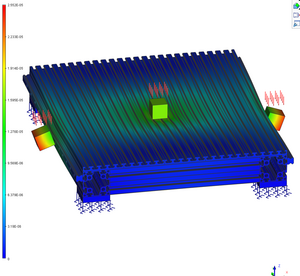

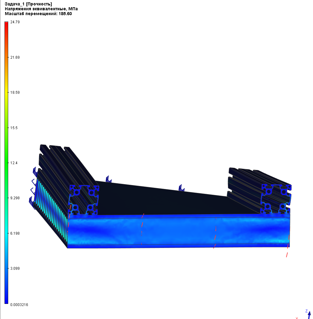

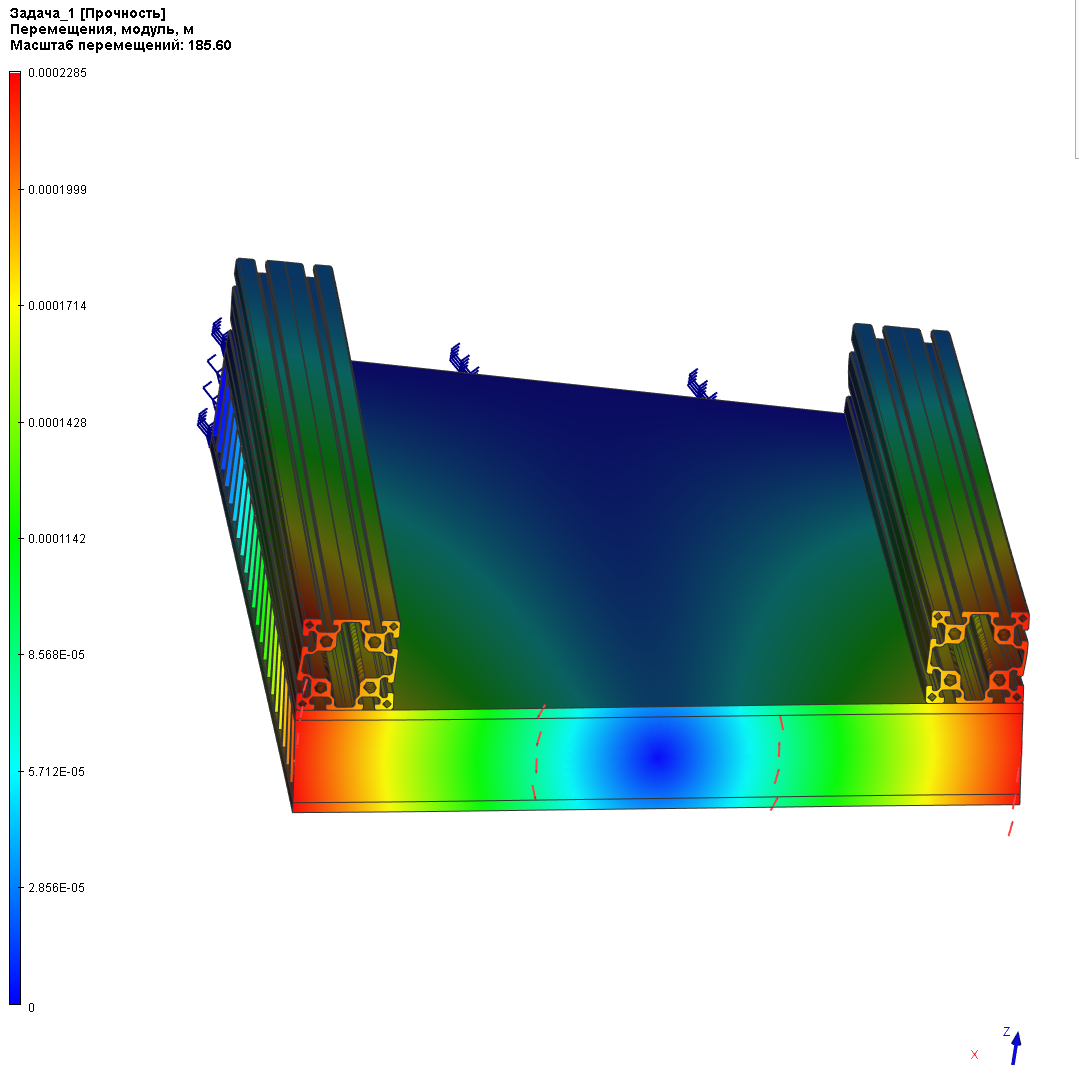

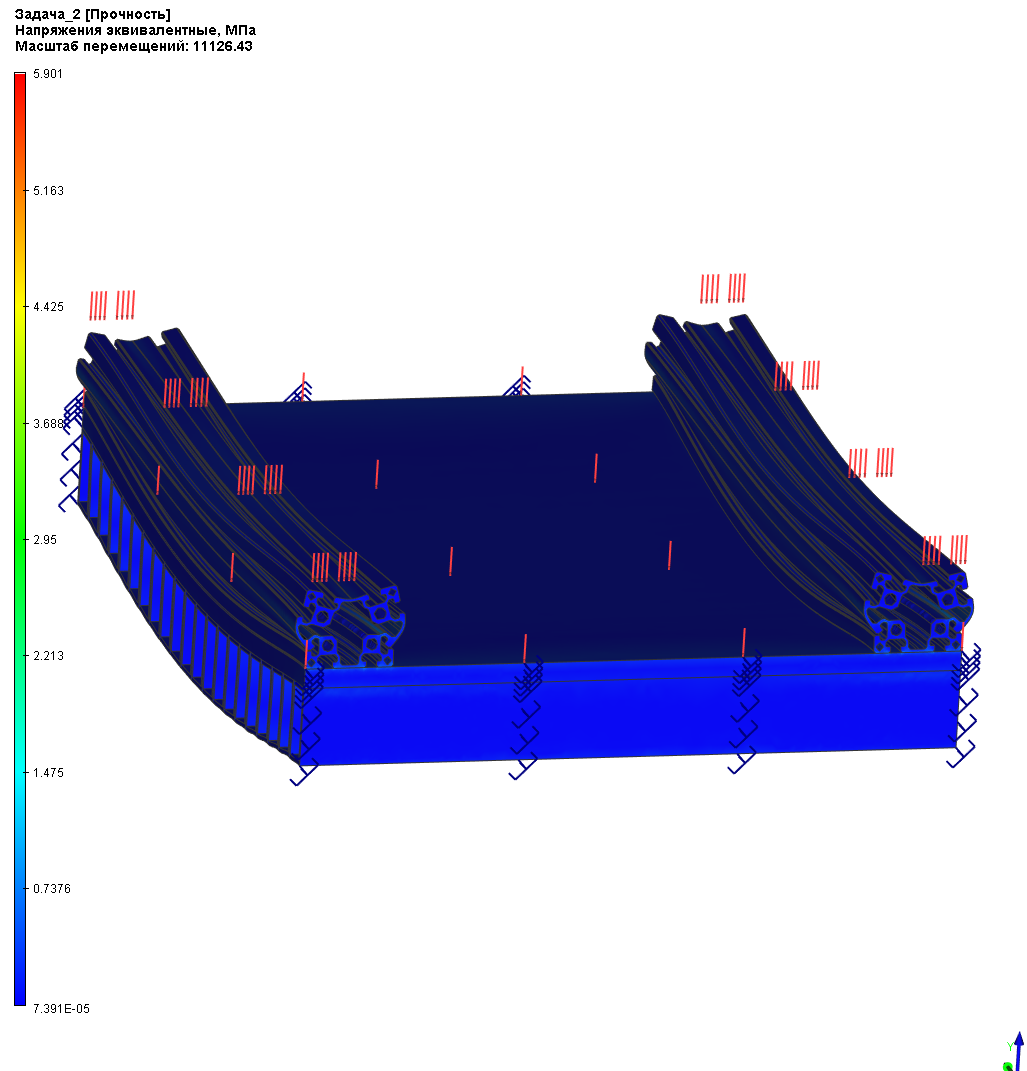

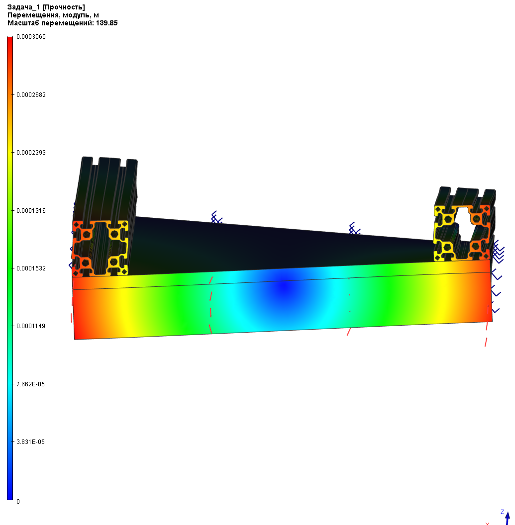

я говорил что если объединяющая пластина будет не только сверху стола, а еще и снизу - то это радикально увеличит жесткость стола на прогиб. то есть 10+10 будет в разы жестче чем 20. во сколько раз - надо моделировать. может в 10 может в 100
Может я как то не правильно считаю, но честно говоря не сказал бы что моделирование t-flex показывает "разы", скорее 30-35% прироста, первый расчет это кручение 1000-H/м по плоскости торца с жестким закрпление противоположной грани, а второй просто нагрузка 1000Н с жестким закреплением торцов, материалы поставлены в соотвествии с реалиями, плиты - Д16
21.png (1258 просмотров) <a class='original' href='./download/file.php?id=212560&mode=view' target=_blank>Загрузить оригинал (292.68 КБ)</a>
22.png (1258 просмотров) <a class='original' href='./download/file.php?id=212561&mode=view' target=_blank>Загрузить оригинал (157.65 КБ)</a>
23.png (1258 просмотров) <a class='original' href='./download/file.php?id=212562&mode=view' target=_blank>Загрузить оригинал (134.76 КБ)</a>
24.png (1258 просмотров) <a class='original' href='./download/file.php?id=212563&mode=view' target=_blank>Загрузить оригинал (94.74 КБ)</a>
25.png (1258 просмотров) <a class='original' href='./download/file.php?id=212564&mode=view' target=_blank>Загрузить оригинал (267.54 КБ)</a>
26.png (1258 просмотров) <a class='original' href='./download/file.php?id=212565&mode=view' target=_blank>Загрузить оригинал (206.82 КБ)</a>
27.png (1258 просмотров) <a class='original' href='./download/file.php?id=212566&mode=view' target=_blank>Загрузить оригинал (252.95 КБ)</a>
28.png (1258 просмотров) <a class='original' href='./download/file.php?id=212567&mode=view' target=_blank>Загрузить оригинал (208.41 КБ)</a>

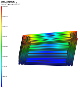

Интересно что в совсем простой схеме из 90ого профиля и 20ой плитой сверху результат тоже не принципиально хуже на скручивание и прогиб.. нагрузки теже - 1000н/м и 1000н
31.png (1255 просмотров) <a class='original' href='./download/file.php?id=212568&mode=view' target=_blank>Загрузить оригинал (218.86 КБ)</a>
32.png (1255 просмотров) <a class='original' href='./download/file.php?id=212569&mode=view' target=_blank>Загрузить оригинал (483.47 КБ)</a>
vtgmfg
Сообщения: 1325
Репутация: 77
Re: Рисую подиумный станок по алюминию, нужен совет по креплению портала
Сообщение vtgmfg »
evilruff писал(а): не сказал бы что моделирование t-flex показывает "разы",
так вы анализируете прочность, а она в станочном деле вообще неинтересна.
попробуйте упругость(жесткость)
обоприте на 4 ноги поставьте по центру груз и посмотрите насколько прогнется двойной и тройной бутер.
опять же мне бы интересно прогиб по линии портала. а вдоль стола уже не особо

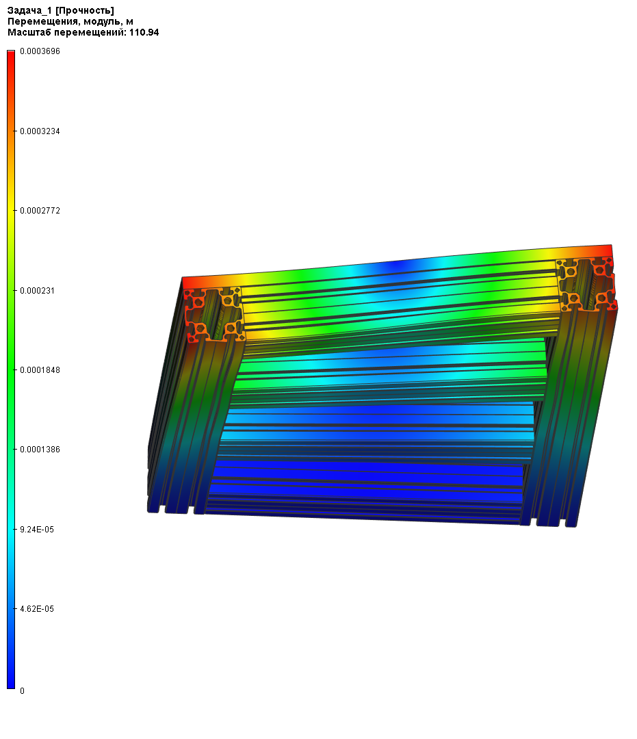

у вас на эпюрах написано "прочность" .
корреляции прочности с жесткостью нет.
можно нарисовать трубу с противоположными стенками 10+3/10+3мм и 3/3+20 и посмотреть как она будет прогибаться под нагрузкой.
кстати хорошо видно что стол вдоль гнется сильно легче. вдоль тройной бутер не работает так трубы тут не мешают смещаться плитам относительно друг друга. тут бы какую то решетку в качестве спейсера меж плитами. как будет себя вести все это при скручивании мне не оч понятно так как под порталом скручиванию будет портал еще мешать.

vtgmfg писал(а): у вас на эпюрах написано "прочность" .
У него 4 из 10 эпюр - напряжение под нагрузкой, остальные 6 - перемещение под нагрузкой т.е про жёсткость.

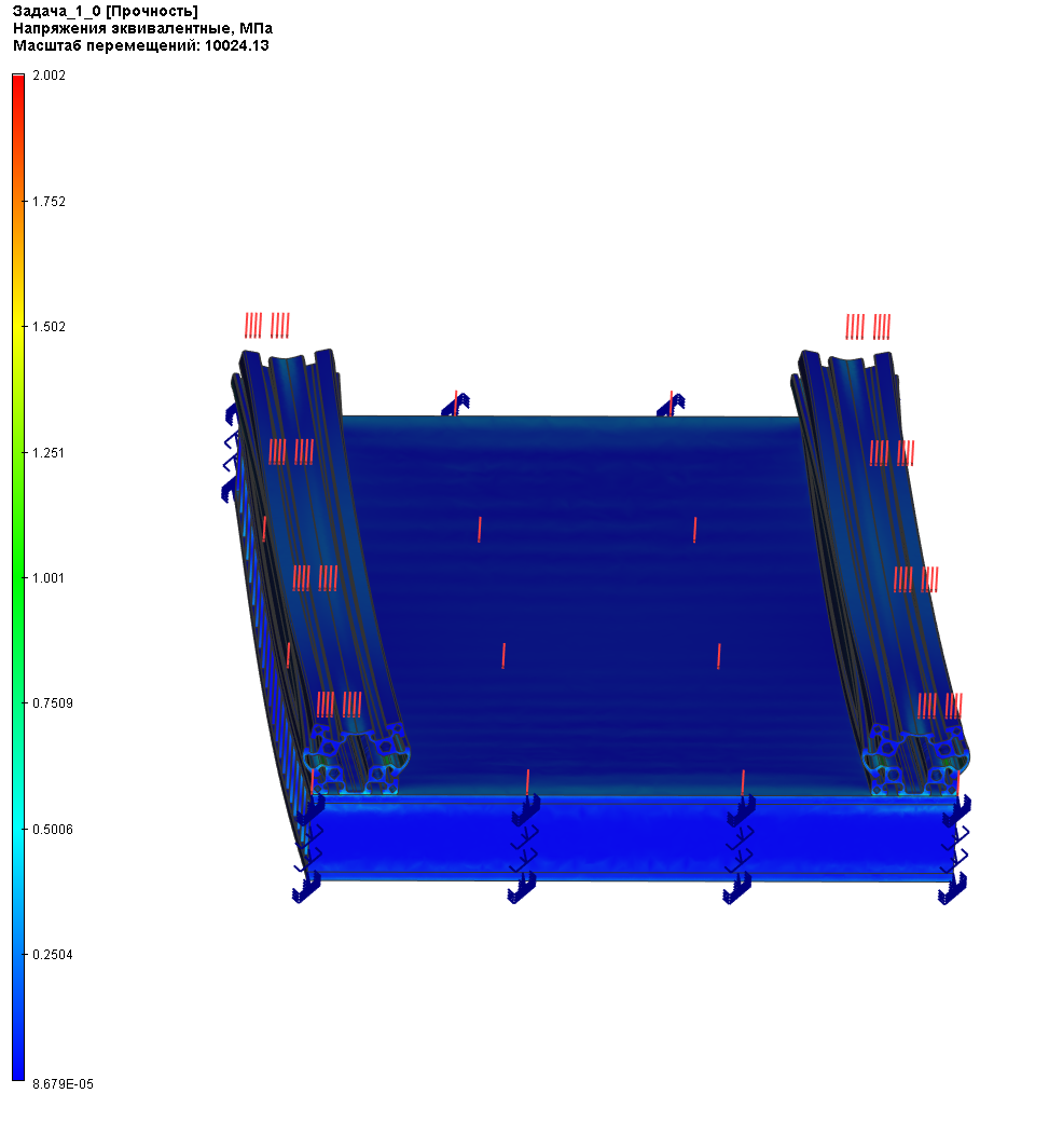

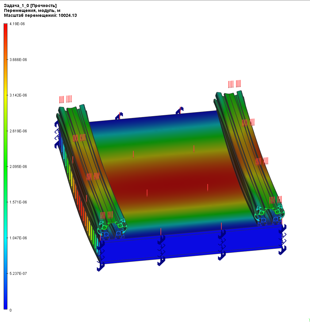

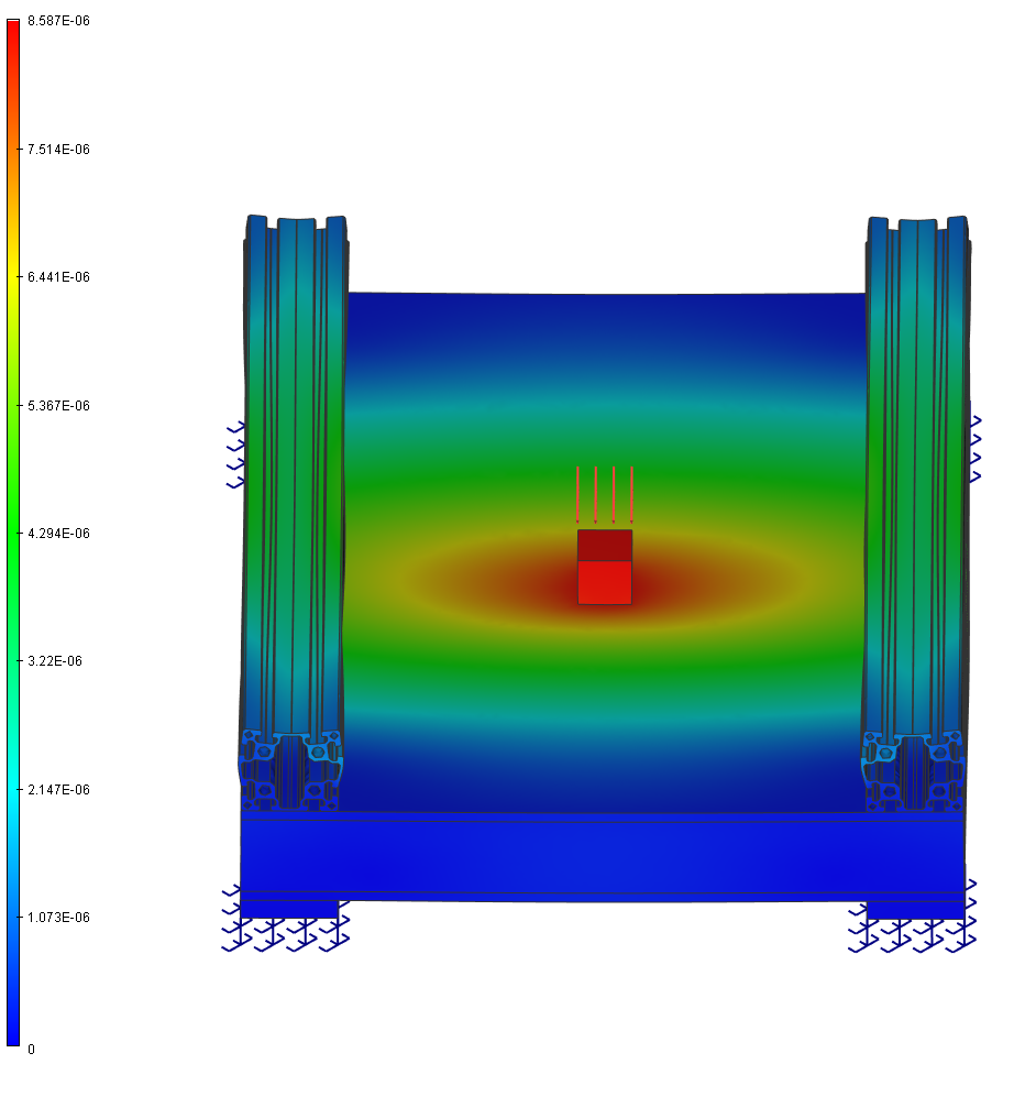

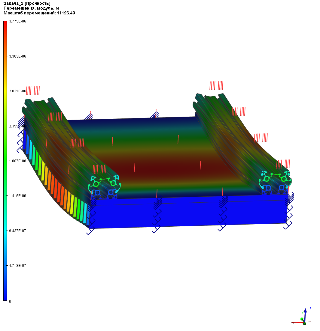

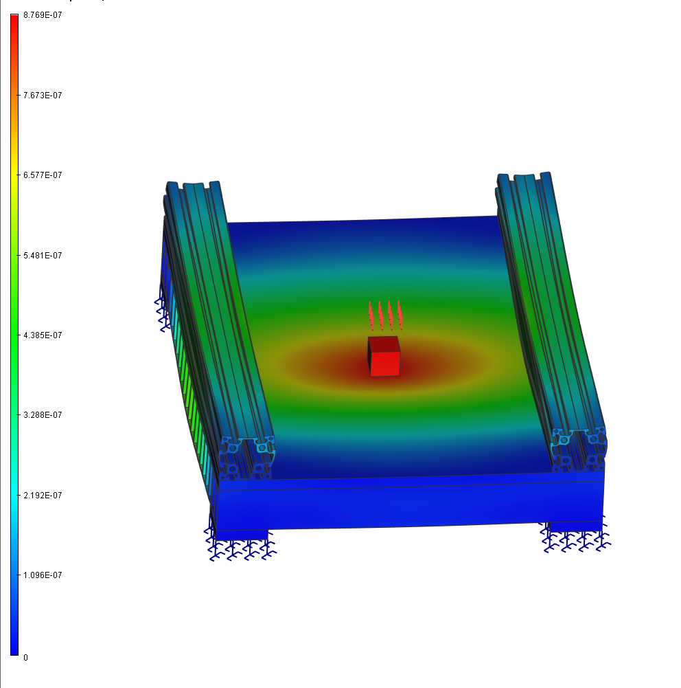

Ну вот несколько переделал, по рекомендациям расчет.. нагрузка на кубик 1000H.. профильная версия на 100кг дает уже 4 сотки, на версиях 20мм и 2x10мм разница не существенная, при этм результат 1x20 лучше чем 2x10
1x20мм (1196 просмотров) <a class='original' href='./download/file.php?id=212570&mode=view' target=_blank>Загрузить оригинал (224.64 КБ)</a>
1x20мм
2x10мм (1196 просмотров) <a class='original' href='./download/file.php?id=212572&mode=view' target=_blank>Загрузить оригинал (169.38 КБ)</a>
2x10мм
Профильная рама и стол 17x135 (1196 просмотров) <a class='original' href='./download/file.php?id=212573&mode=view' target=_blank>Загрузить оригинал (302.77 КБ)</a>
Профильная рама и стол 17x135 (1196 просмотров) <a class='original' href='./download/file.php?id=212574&mode=view' target=_blank>Загрузить оригинал (384.81 КБ)</a>

rustyvane писал(а): 07 окт 2024, 09:05 У него 4 из 10 эпюр - напряжение под нагрузкой, остальные 6 - перемещение под нагрузкой т.е про жёсткость.
да именно так и есть, там по сути считается деформация перемещения под нагрузкой с закреплением, поэтому согласен что это про жесткость.. но пересчитал согласно рекомендациям.. в целом результаты такие же

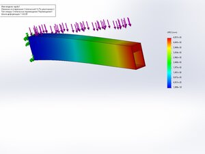

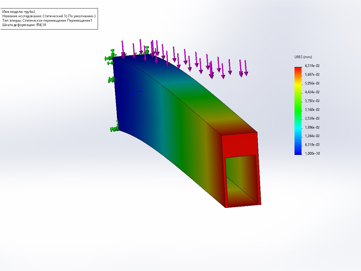

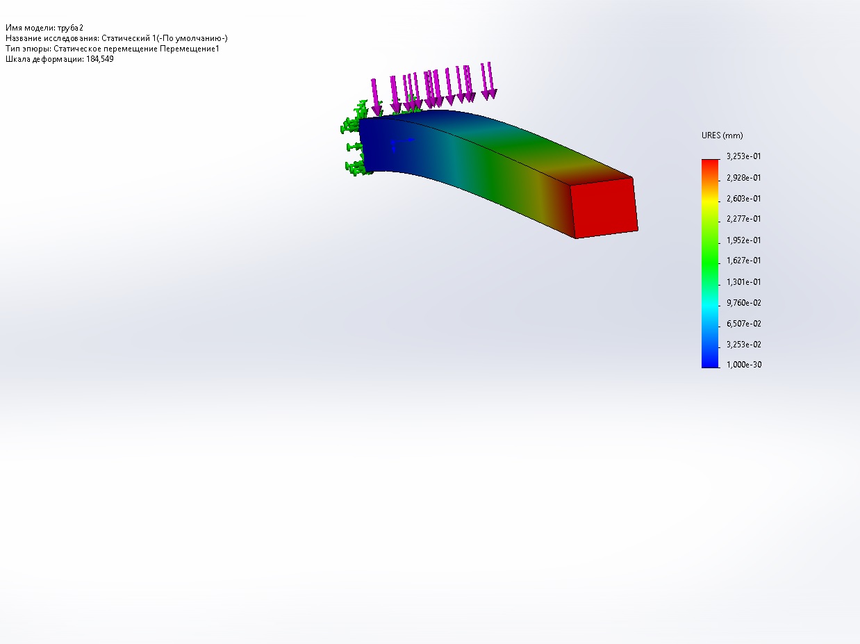

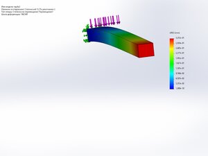

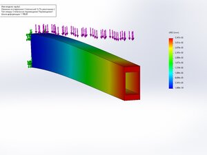

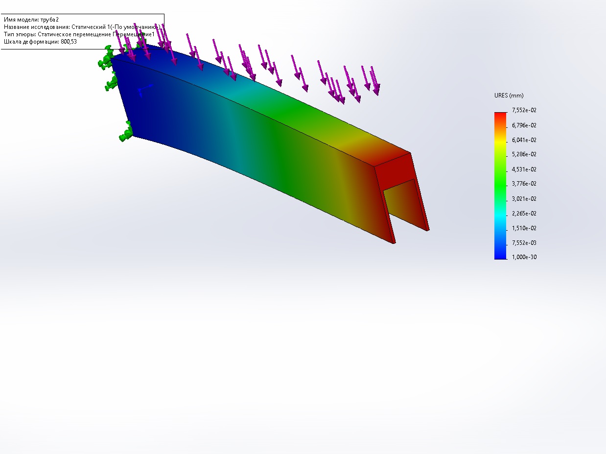

ошибся я - как то не учел что все таки нижняя стенка есть и она работает тоже. вот он опыт. моделировать время от времени полезно.
нарисовал трубу внешними 80х40 толщина боковых мм3 и соответственно противоположные стенки от равной толщины до весь материал с одной, только ребра. и без ребер но общей толщиной 33.
разница не такая существенная как я представлял, но максимум жесткости все таки при равных толщинах.
крепление с одной стороны, просто балка
труба5.jpg (1188 просмотров) <a class='original' href='./download/file.php?id=212577&mode=view' target=_blank>Загрузить оригинал (86.24 КБ)</a>
труба4.jpg (1188 просмотров) <a class='original' href='./download/file.php?id=212578&mode=view' target=_blank>Загрузить оригинал (113.19 КБ)</a>
труба3.jpg (1188 просмотров) <a class='original' href='./download/file.php?id=212579&mode=view' target=_blank>Загрузить оригинал (109.44 КБ)</a>
труба2.jpg (1188 просмотров) <a class='original' href='./download/file.php?id=212580&mode=view' target=_blank>Загрузить оригинал (117.13 КБ)</a>
труба1.jpg (1188 просмотров) <a class='original' href='./download/file.php?id=212581&mode=view' target=_blank>Загрузить оригинал (117.66 КБ)</a>

Вот тоже интересную картинку прикинул.. не совсем "честная" каретка, больше для общего понимания, рельсы 25ые, нагрузка каждая по 1000H
61.png (1186 просмотров) <a class='original' href='./download/file.php?id=212582&mode=view' target=_blank>Загрузить оригинал (390.44 КБ)</a>
vtgmfg
Сообщения: 1325
Репутация: 77
Сообщение vtgmfg »
evilruff писал(а): при этм результат 1x20 лучше чем 2x10
думаю он лучше вдоль бортов, но хуже вдоль портала.
