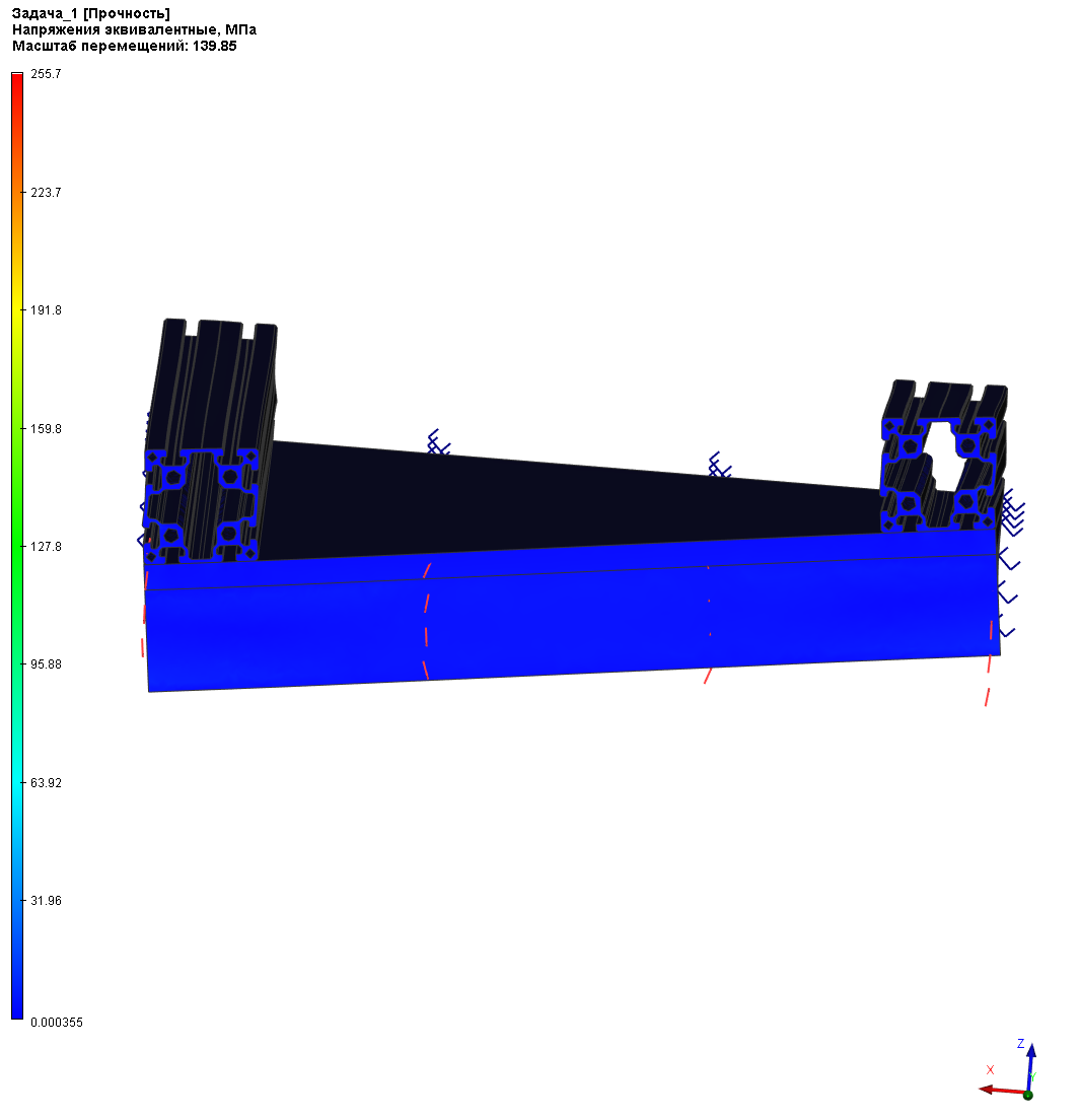

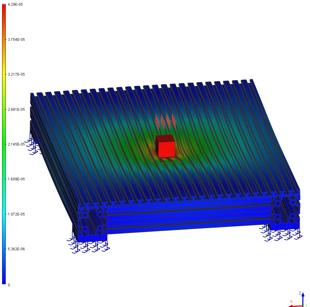

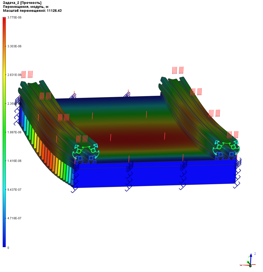

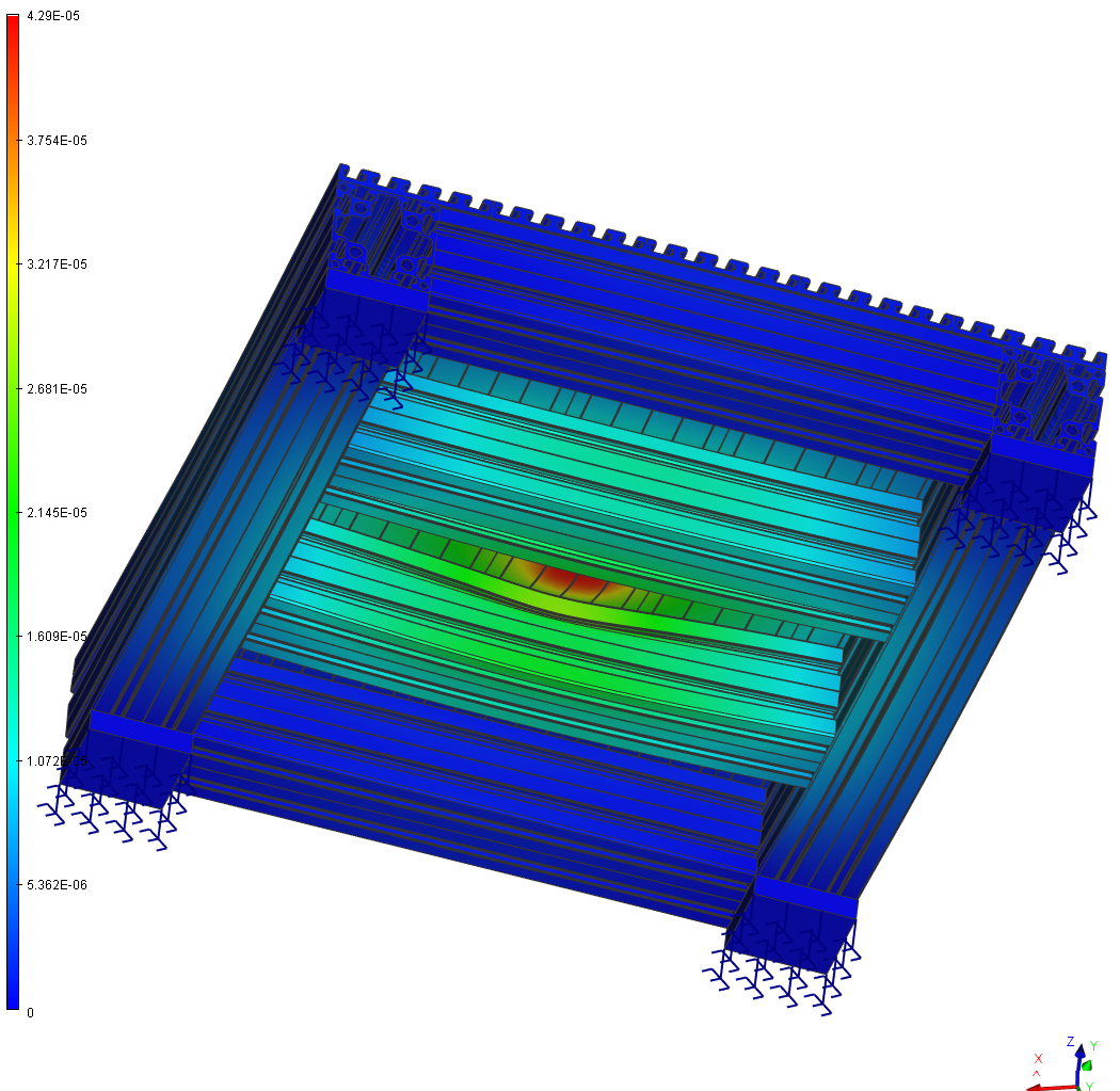

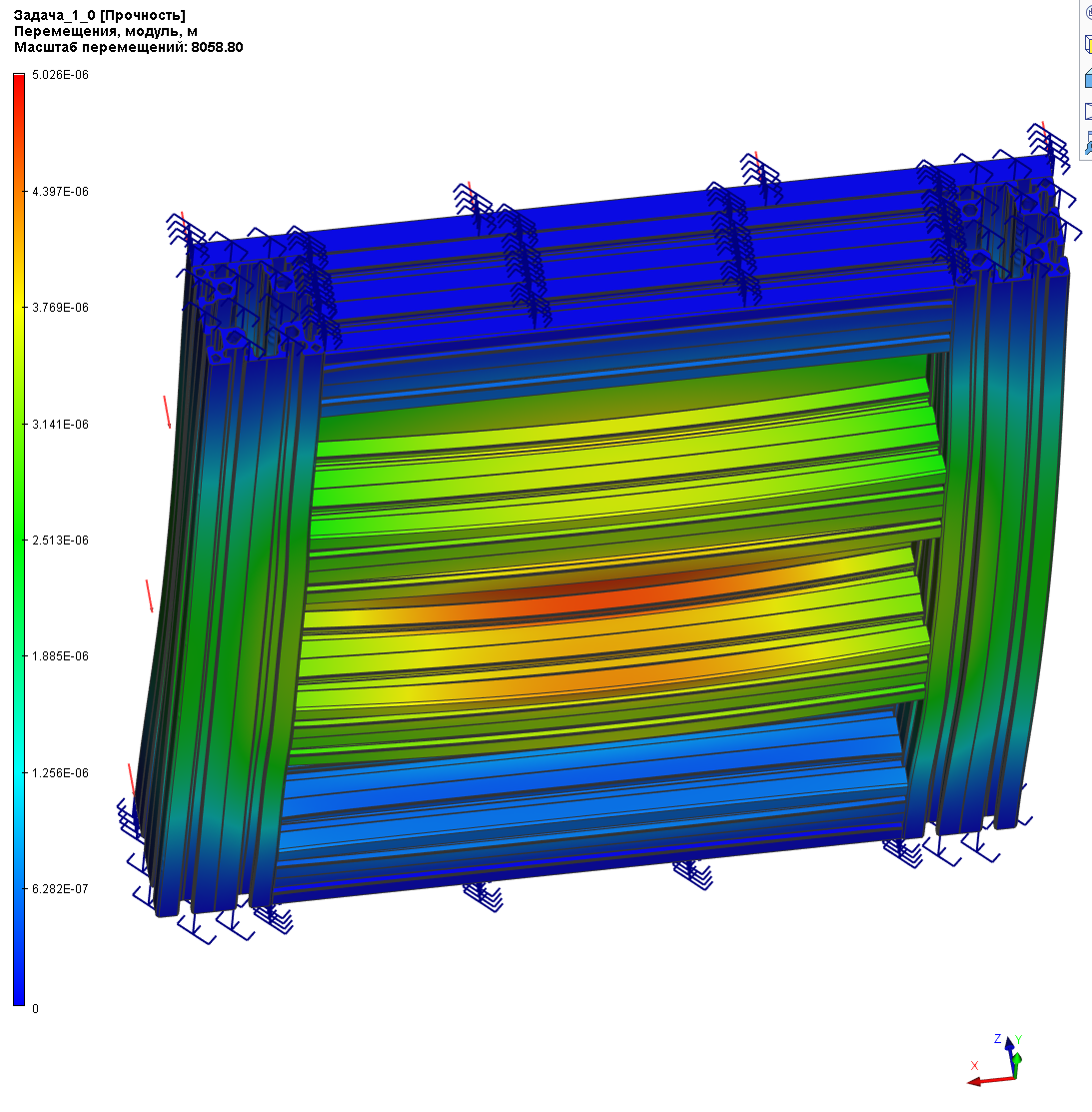

я говорил что если объединяющая пластина будет не только сверху стола, а еще и снизу - то это радикально увеличит жесткость стола на прогиб. то есть 10+10 будет в разы жестче чем 20. во сколько раз - надо моделировать. может в 10 может в 100
Может я как то не правильно считаю, но честно говоря не сказал бы что моделирование t-flex показывает "разы", скорее 30-35% прироста, первый расчет это кручение 1000-H/м по плоскости торца с жестким закрпление противоположной грани, а второй просто нагрузка 1000Н с жестким закреплением торцов, материалы поставлены в соотвествии с реалиями, плиты - Д16
21.png (1769 просмотров) <a class='original' href='./download/file.php?id=212560&mode=view' target=_blank>Загрузить оригинал (292.68 КБ)</a>
22.png (1769 просмотров) <a class='original' href='./download/file.php?id=212561&mode=view' target=_blank>Загрузить оригинал (157.65 КБ)</a>
23.png (1769 просмотров) <a class='original' href='./download/file.php?id=212562&mode=view' target=_blank>Загрузить оригинал (134.76 КБ)</a>
24.png (1769 просмотров) <a class='original' href='./download/file.php?id=212563&mode=view' target=_blank>Загрузить оригинал (94.74 КБ)</a>
25.png (1769 просмотров) <a class='original' href='./download/file.php?id=212564&mode=view' target=_blank>Загрузить оригинал (267.54 КБ)</a>
26.png (1769 просмотров) <a class='original' href='./download/file.php?id=212565&mode=view' target=_blank>Загрузить оригинал (206.82 КБ)</a>
27.png (1769 просмотров) <a class='original' href='./download/file.php?id=212566&mode=view' target=_blank>Загрузить оригинал (252.95 КБ)</a>
28.png (1769 просмотров) <a class='original' href='./download/file.php?id=212567&mode=view' target=_blank>Загрузить оригинал (208.41 КБ)</a>

Интересно что в совсем простой схеме из 90ого профиля и 20ой плитой сверху результат тоже не принципиально хуже на скручивание и прогиб.. нагрузки теже - 1000н/м и 1000н
31.png (1766 просмотров) <a class='original' href='./download/file.php?id=212568&mode=view' target=_blank>Загрузить оригинал (218.86 КБ)</a>
32.png (1766 просмотров) <a class='original' href='./download/file.php?id=212569&mode=view' target=_blank>Загрузить оригинал (483.47 КБ)</a>

evilruff писал(а): ↑ не сказал бы что моделирование t-flex показывает "разы",
так вы анализируете прочность, а она в станочном деле вообще неинтересна.
попробуйте упругость(жесткость)
обоприте на 4 ноги поставьте по центру груз и посмотрите насколько прогнется двойной и тройной бутер.
опять же мне бы интересно прогиб по линии портала. а вдоль стола уже не особо

vtgmfg писал(а): ↑06 окт 2024, 22:53 так вы анализируете прочность, а она в станочном деле вообще неинтересна.
ну в таком закреплении как я считал анализируется все таки жесткость, если только торец в закреплении а вторая сторона как раз скручивается с заданным усилием.. так же и в нагрузке, закрепление ведь не снизу, а сбоку.. другое дело что тут да, сила распределена сверху равномерно, завтра пересчитаю с "ногами" и "кубиком" давления

у вас на эпюрах написано "прочность" .
корреляции прочности с жесткостью нет.
можно нарисовать трубу с противоположными стенками 10+3/10+3мм и 3/3+20 и посмотреть как она будет прогибаться под нагрузкой.
кстати хорошо видно что стол вдоль гнется сильно легче. вдоль тройной бутер не работает так трубы тут не мешают смещаться плитам относительно друг друга. тут бы какую то решетку в качестве спейсера меж плитами. как будет себя вести все это при скручивании мне не оч понятно так как под порталом скручиванию будет портал еще мешать.

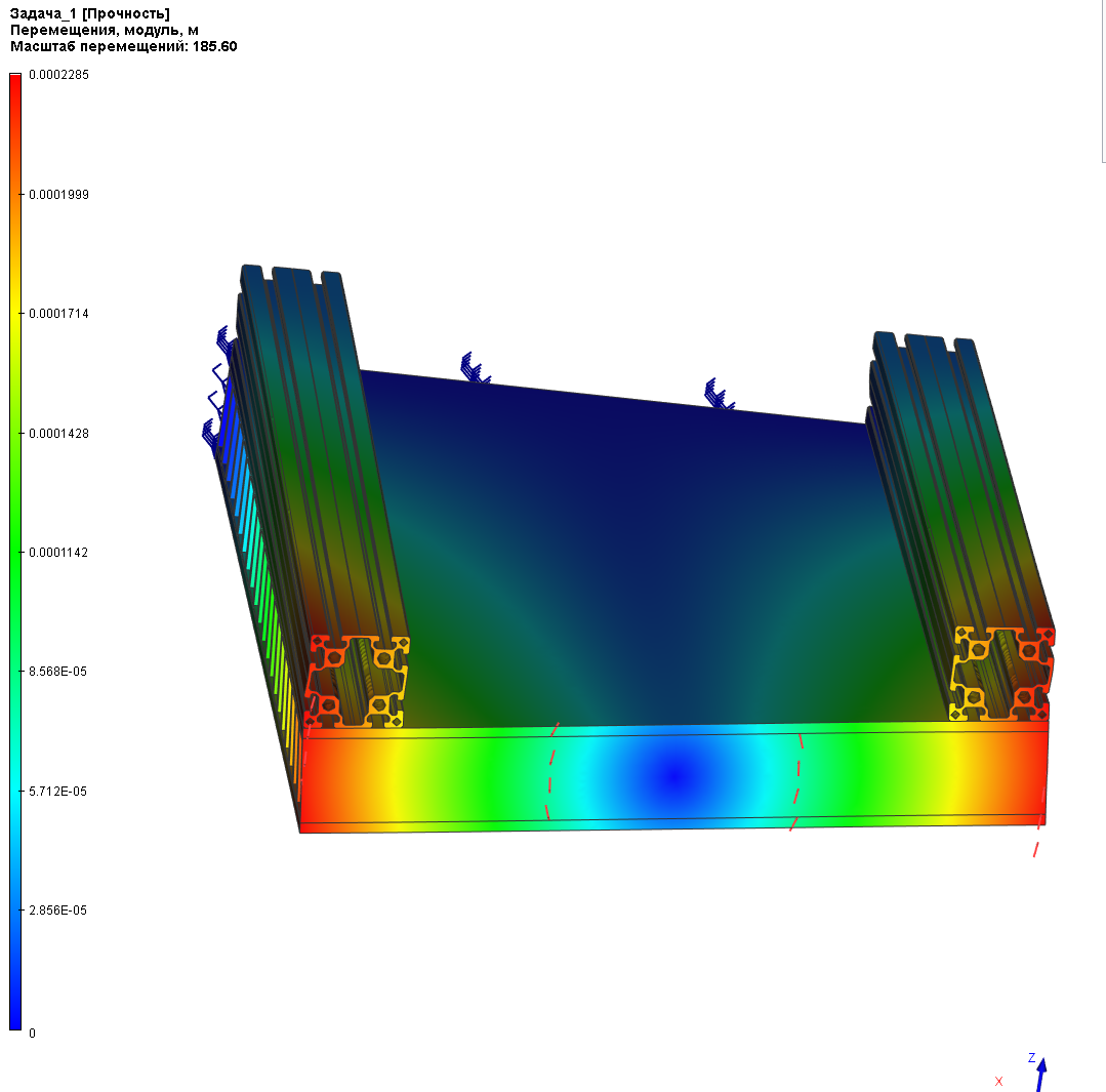

vtgmfg писал(а): ↑ у вас на эпюрах написано "прочность" .
У него 4 из 10 эпюр - напряжение под нагрузкой, остальные 6 - перемещение под нагрузкой т.е про жёсткость.

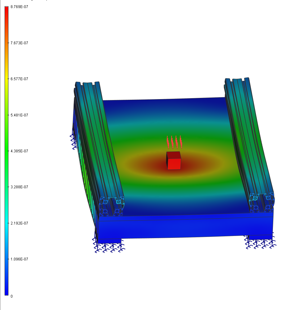

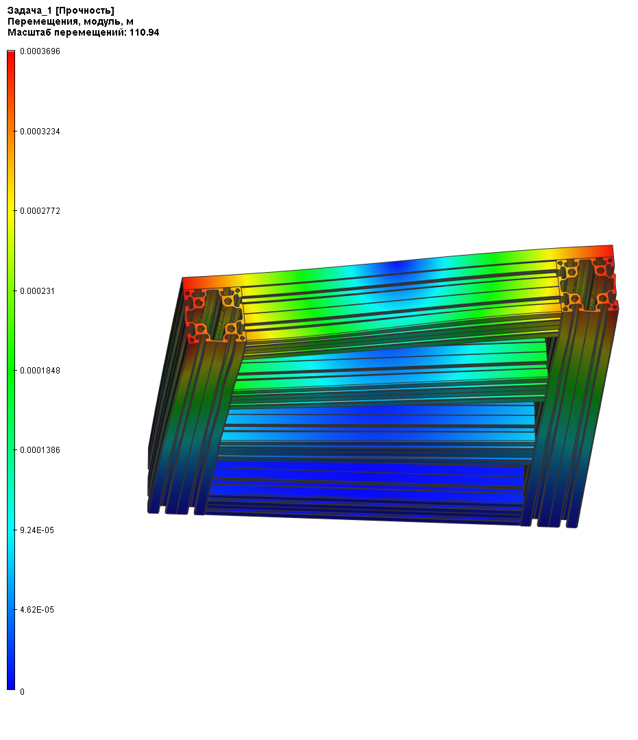

Ну вот несколько переделал, по рекомендациям расчет.. нагрузка на кубик 1000H.. профильная версия на 100кг дает уже 4 сотки, на версиях 20мм и 2x10мм разница не существенная, при этм результат 1x20 лучше чем 2x10
1x20мм (1707 просмотров) <a class='original' href='./download/file.php?id=212570&mode=view' target=_blank>Загрузить оригинал (224.64 КБ)</a>
1x20мм
2x10мм (1707 просмотров) <a class='original' href='./download/file.php?id=212572&mode=view' target=_blank>Загрузить оригинал (169.38 КБ)</a>
2x10мм
Профильная рама и стол 17x135 (1707 просмотров) <a class='original' href='./download/file.php?id=212573&mode=view' target=_blank>Загрузить оригинал (302.77 КБ)</a>
Профильная рама и стол 17x135 (1707 просмотров) <a class='original' href='./download/file.php?id=212574&mode=view' target=_blank>Загрузить оригинал (384.81 КБ)</a>

rustyvane писал(а): ↑07 окт 2024, 09:05 У него 4 из 10 эпюр - напряжение под нагрузкой, остальные 6 - перемещение под нагрузкой т.е про жёсткость.
да именно так и есть, там по сути считается деформация перемещения под нагрузкой с закреплением, поэтому согласен что это про жесткость.. но пересчитал согласно рекомендациям.. в целом результаты такие же

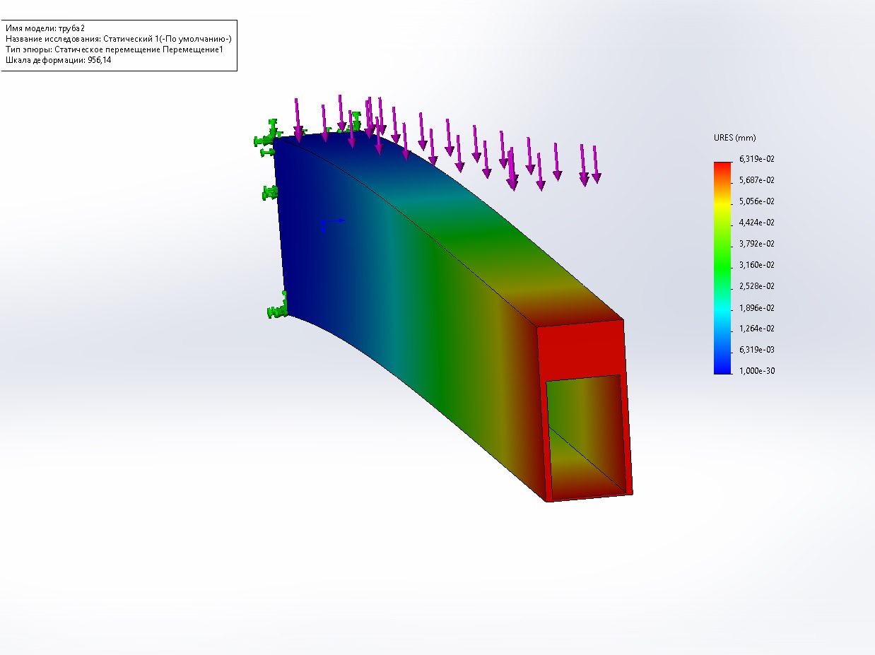

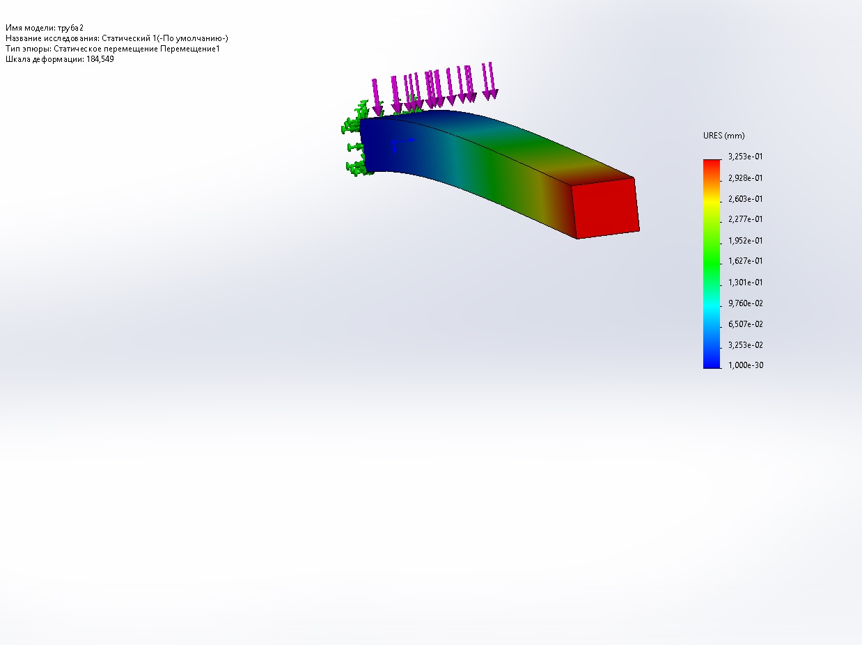

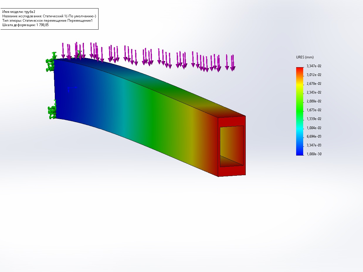

ошибся я - как то не учел что все таки нижняя стенка есть и она работает тоже. вот он опыт. моделировать время от времени полезно.
нарисовал трубу внешними 80х40 толщина боковых мм3 и соответственно противоположные стенки от равной толщины до весь материал с одной, только ребра. и без ребер но общей толщиной 33.
разница не такая существенная как я представлял, но максимум жесткости все таки при равных толщинах.
крепление с одной стороны, просто балка
труба5.jpg (1699 просмотров) <a class='original' href='./download/file.php?id=212577&mode=view' target=_blank>Загрузить оригинал (86.24 КБ)</a>
труба4.jpg (1699 просмотров) <a class='original' href='./download/file.php?id=212578&mode=view' target=_blank>Загрузить оригинал (113.19 КБ)</a>
труба3.jpg (1699 просмотров) <a class='original' href='./download/file.php?id=212579&mode=view' target=_blank>Загрузить оригинал (109.44 КБ)</a>
труба2.jpg (1699 просмотров) <a class='original' href='./download/file.php?id=212580&mode=view' target=_blank>Загрузить оригинал (117.13 КБ)</a>
труба1.jpg (1699 просмотров) <a class='original' href='./download/file.php?id=212581&mode=view' target=_blank>Загрузить оригинал (117.66 КБ)</a>

Вот тоже интересную картинку прикинул.. не совсем "честная" каретка, больше для общего понимания, рельсы 25ые, нагрузка каждая по 1000H
61.png (1697 просмотров) <a class='original' href='./download/file.php?id=212582&mode=view' target=_blank>Загрузить оригинал (390.44 КБ)</a>
vtgmfg
Сообщения: 1325
Репутация: 77
Re: Рисую подиумный станок по алюминию, нужен совет по креплению портала
Сообщение vtgmfg »
evilruff писал(а): ↑ при этм результат 1x20 лучше чем 2x10
думаю он лучше вдоль бортов, но хуже вдоль портала.

я скорее думаю о том что безусловно с поправкой на болтовое закрепление даже просто схема с рамой из 90ого профиля и закрепленной сверху пластиной 10 или 20 дает вполне приличную жесткость для бытовых применений, возможно и нет смысла набирать целиком станину из трубы

Расчет все равно не корректный, так солид считает как целую деталь, а например даже если остальным пренебречь, то на столе пластина из 2-х частей, со стыковкой по центру.

Jonsonsh писал(а): ↑ а например даже если остальным пренебречь, то на столе пластина из 2-х частей, со стыковкой по центру.
там должны быть настройки чтобы симуляция была верной. в конце концов можно в сборке для симуляции сделать зазор.
по идее и каретки как то можно симулировать. там есть всякие узлы скольжения, поворота и тп. как бы только каретку правильнее нарисовать, чтобы не рисовать шарики и в то же время чтобы она была адекватна по жесткости
