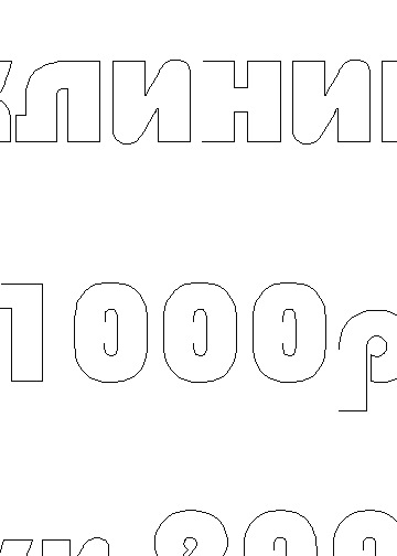

Может у меня арткам кривой какой? Ну вот к примеру на буквах "Н" отсутствовала вертикальная левая линия, у "а" нижняя горизонтальная и т.п.
переводил в формат 2004 автокада, настройки конвертации не меня, да и там они скорее к растру относятся.
Это не реклама а забракованный трафарет. для трафаретной резки шрифт малоподходящий.

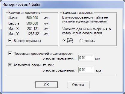

РЕКЛАМА писал(а):настройки конвертации не меня, да и там они скорее к растру относятся.
Я вот про эти настройки говорил, которые к вектору относятся:
Untitled-1.png (1868 просмотров) <a class='original' href='./download/file.php?id=18001&mode=view' target=_blank>Загрузить оригинал (19.71 КБ)</a>

Такая-же бяка.
Видимо у меня Арткам всетаки кривой.
брак.jpg (1840 просмотров) <a class='original' href='./download/file.php?id=18007&mode=view' target=_blank>Загрузить оригинал (22.75 КБ)</a>

Если тащить с окна в окно то все переползает корректно. Иногда правда рвется замкнутый контур, или получается "петля"на остром угле, но редко.
Попробую 2008 поискать, но позже, счас основной работой (сварка) завален
Re: Непонятки с размерами
Если перетаскивать - получаются очень серьезные искажения геометрии, т.к. перетаскивание происходит в виндовом emf формате.
Этот формат ужасен от начала и до конца. Он придуман для того чтобы сохранять малоцветные растровые изображения в векторном виде.
Он имеет все недостатки растра и вектора одновременно.
В офисе помнишь клипарт дибильных картинок - вот это как раз wmf и emf.
В крайнем случае можно экспортировать через AdobeIllustrator 2006, но векторы должны находиться в поле листа в кореле.
