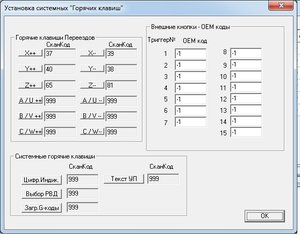

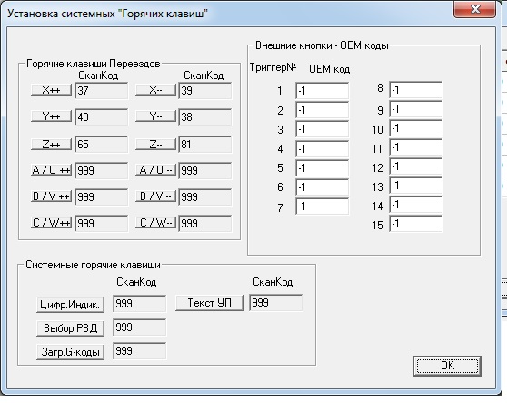

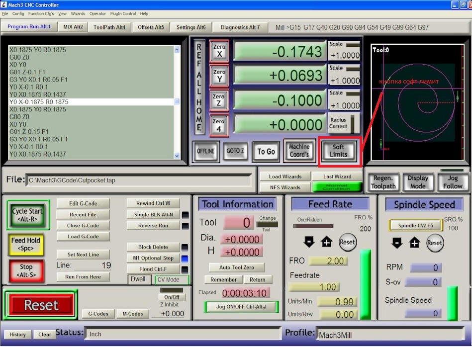

Когда все стоит так как на картинке происходит следующее:
Конпка софт лимит нажата = нажимаем У+ на клавиатуре - станок едет У+
нажимаем У- на клавиатуре - станок едет У+
Конпка софт лимит отжата = нажимаем У+ на клавиатуре - станок едет У+
нажимаем У- на клавиатуре - станок едет У-
К переназначению клавиш ЭТО не имеет никакого отношения.
Мысли???

скрин покажи что за кнопка такая.neonas писал(а):Конпка софт лимит отжата
Станок должен ехат нажали +У он должен ехать в +У и Gcode должен выполняться так же. Потом разбираться с Хоме и лимитами.neonas писал(а): При запуске Г кодов (с учетом того что станок едет в минус рисуем) на экране мача отображается корректно, но режет в зеркальном изображении.

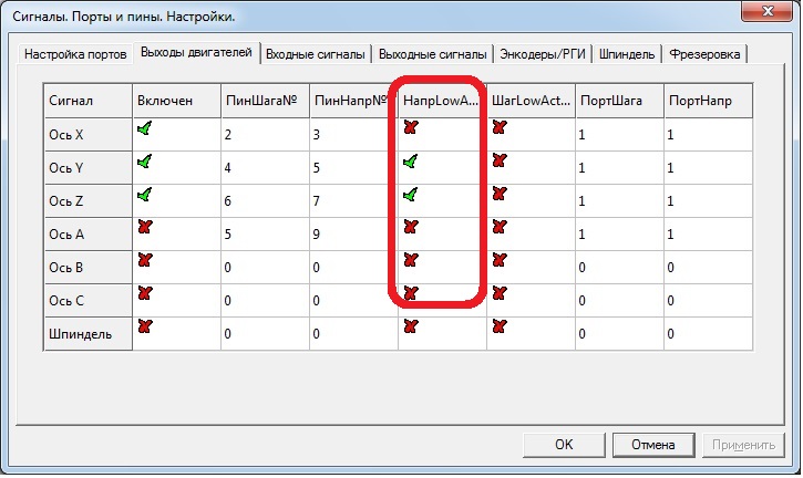

1. настраиваем Dir так чтобы при выполнении кода станок ездил в ту сторону куда нужно . То есть при G0 Y1000 станок должен ехать в У+ При этом не важно как работает клавиатура, лимиты и хоме
2. Настраиваем галки так чтобы при нажатиикнопки на экране ехать на Хоме станок ехал куда нужно
3. Настраиваем клавиатуру как нужно чтоб ехало куды нужно
neonas, ты второй пункт вообще настраивал?

Второй пункт конечно настраивал. Есть скрин в первых постах.
А вот первый пункт в моем случае не настраевается и изменения в нем ни на что не влияют.
Напоминаю : Станок работает в связке Mach3 и Galil DMC1842 через специальный плагин.
Половина настроек не активна. Оси прошиты в плагине и насколько я понимаю их порты не переназначаются.

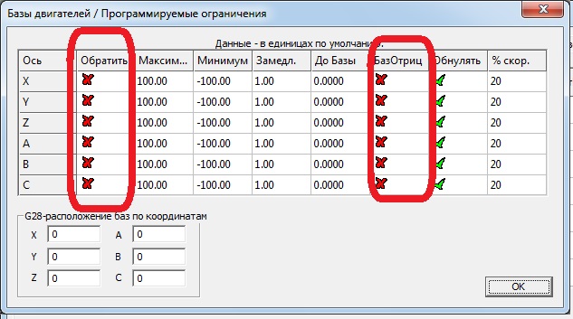

У меня направление движения осей меняются кагда я нажимаю кнопку "обратить" с данного скрина.aftaev писал(а):
Движения осей а не направление ХОМЕ.
