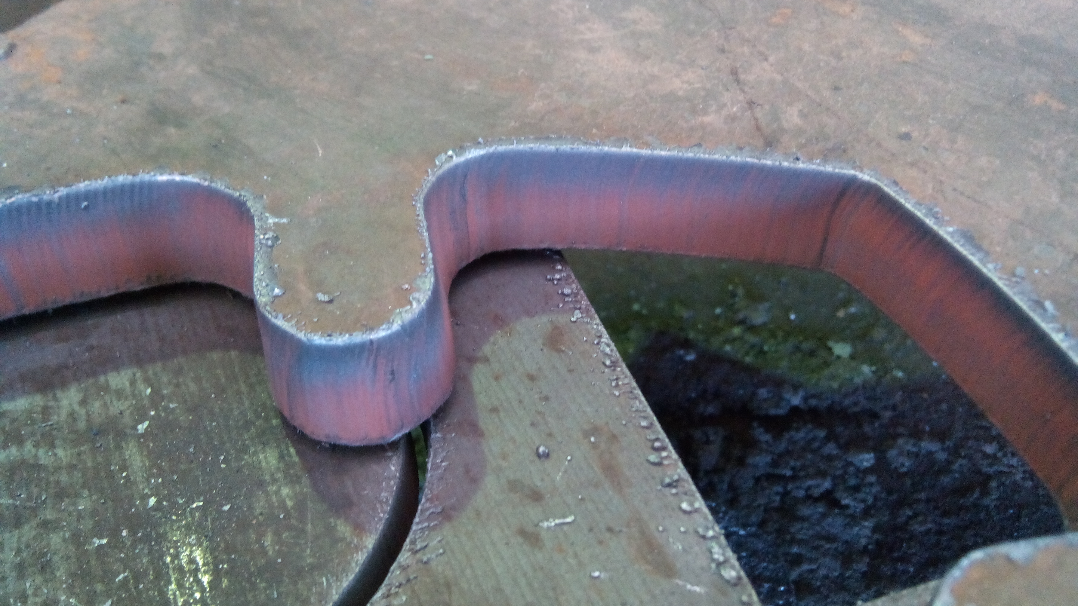

artem44ik писал(а):То есть двигатель оси х и оси а должны быть жёстко синхронизированы? У нас портал стоит роликами на валу по оси х, и синхронизация происходит только программно,хватает ли программной синхронизации? Или стоит их между собой механически синхронизирывать? Чтобы портал не имел свойства разьезжаться в разные стороны без программной синхронизации? Это конечно глупые вопросы,я только начинаю понимать что это такое и с чем его едят!
Есть ли у вас система стабилизации высоты резака ? Часто качество реза улучшается при поддержании малого зазора. Но без системы слежения это будет сделать проблематично.
Качество фотографий не очень, но насколько можно судить - для "noname" плазмы вы добились вполне приличного качества. Если попробуете Hi-End комплекты с высоким обжатием дуги (красивые названия типа Hi-Focus, Hi-Definition), да еще на смесях газов - получится сильно лучше. Но там источник на 130А будет, наверное, в 2 раза дороже, чем ваш станок целиком.

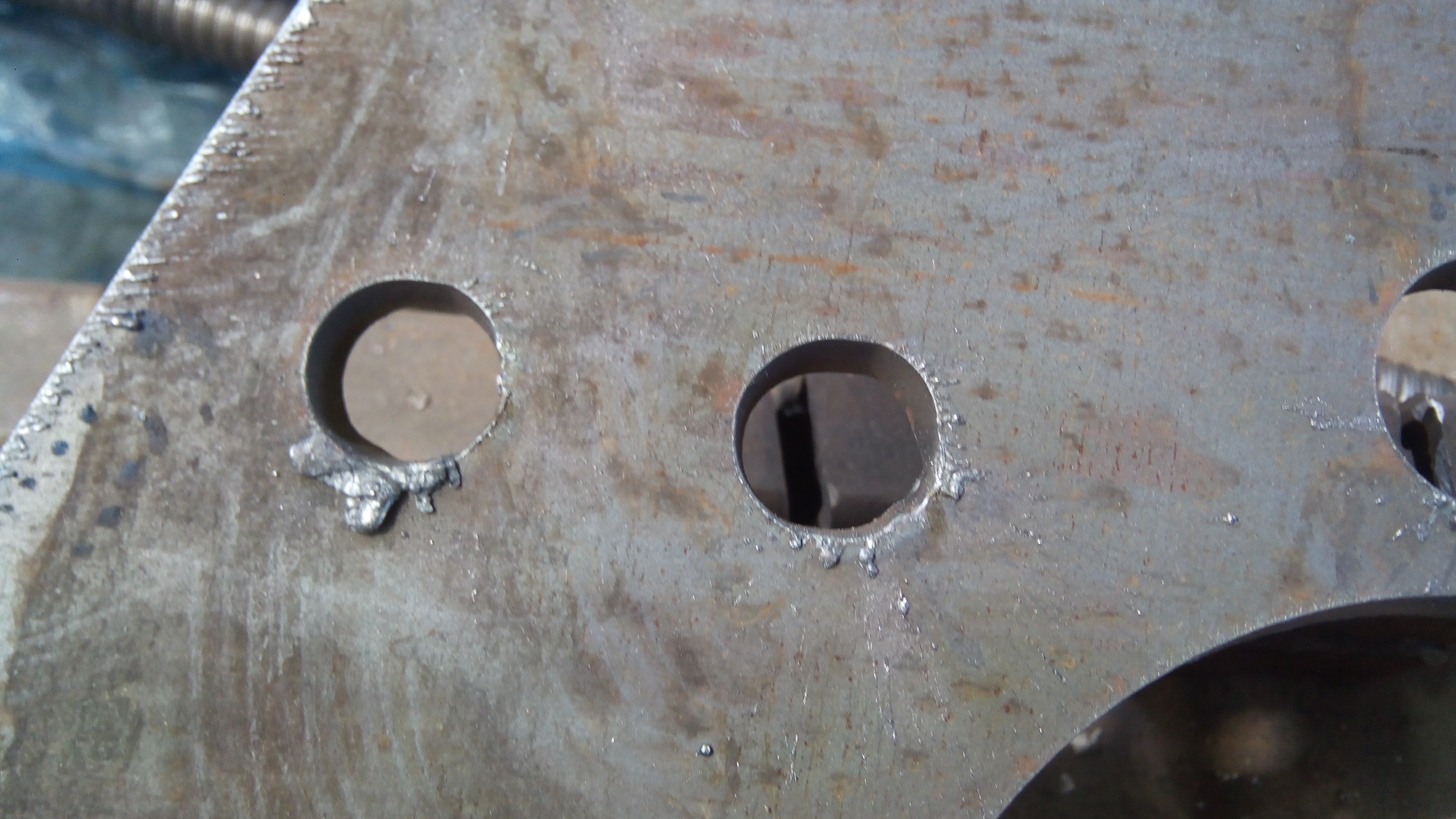

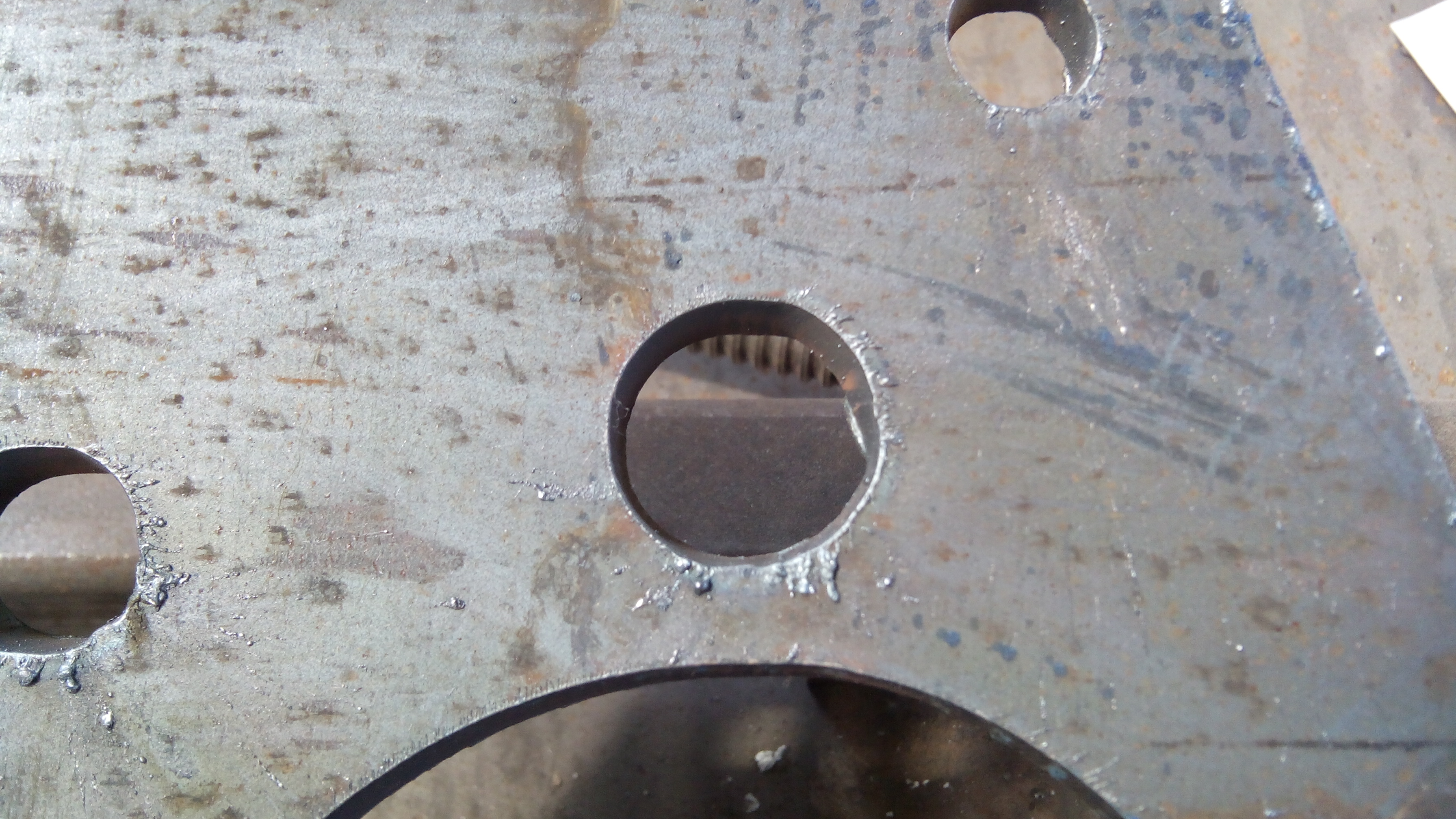

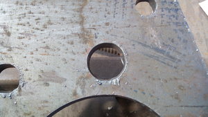

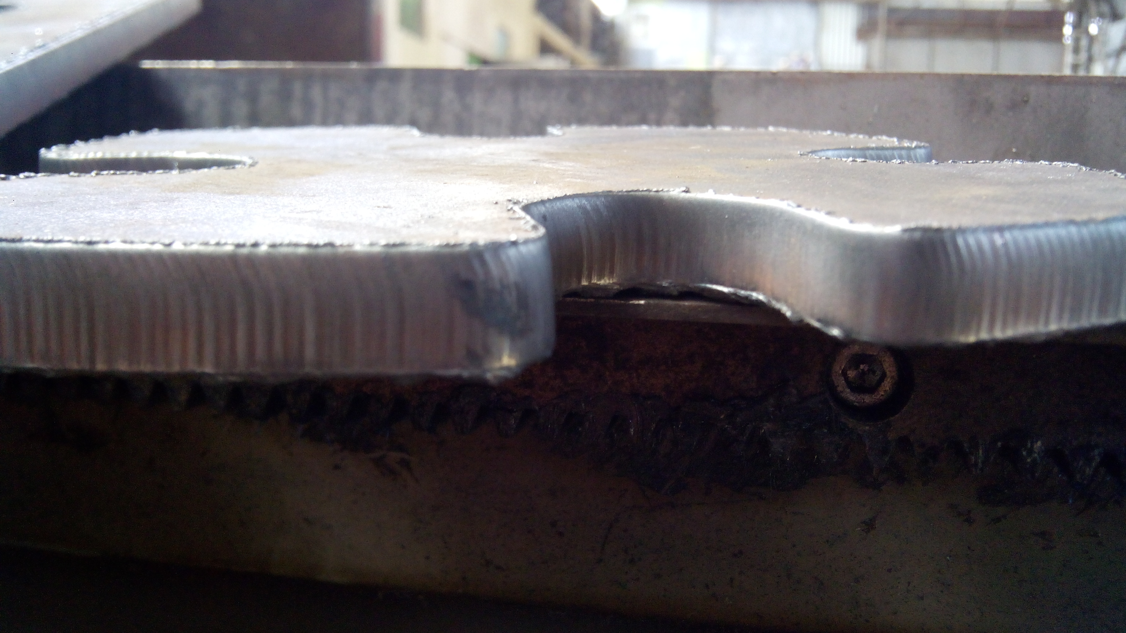

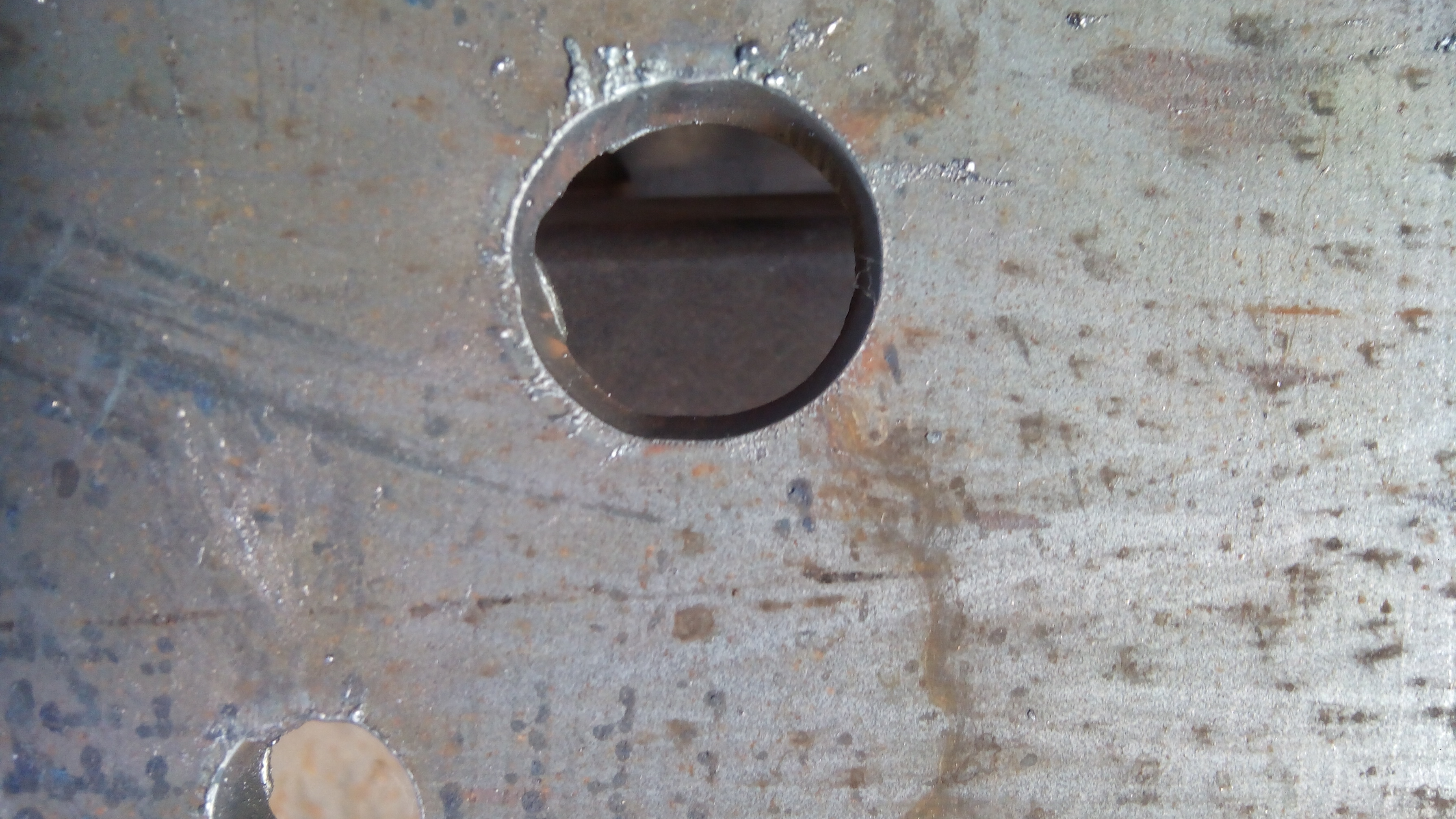

Да Thc есть, покупал тут po-mo.ru Ни как не могу понять как правильно рассчитать разгон и торможение, голова кипит, мне кажется что это влияет на качество отверстия, вот еще немного фоток посмотрите! :eat:
16мм, (10216 просмотров) <a class='original' href='./download/file.php?id=17682&mode=view' target=_blank>Загрузить оригинал (2.03 МБ)</a>
16мм,
IMG_20130815_154843.jpg (10216 просмотров) <a class='original' href='./download/file.php?id=17683&mode=view' target=_blank>Загрузить оригинал (1.87 МБ)</a>
отверстие 20 мм, толщина 10мм (10216 просмотров) <a class='original' href='./download/file.php?id=17684&mode=view' target=_blank>Загрузить оригинал (2.18 МБ)</a>
это 25 мм толщина, рез радует глаз! (10216 просмотров) <a class='original' href='./download/file.php?id=17685&mode=view' target=_blank>Загрузить оригинал (2.3 МБ)</a>
16 мм, отверстие 20 мм! (10216 просмотров) <a class='original' href='./download/file.php?id=17686&mode=view' target=_blank>Загрузить оригинал (2.28 МБ)</a>
отверстие 20 мм, толщина 10мм (10216 просмотров) <a class='original' href='./download/file.php?id=17687&mode=view' target=_blank>Загрузить оригинал (2.03 МБ)</a>

artem44ik писал(а):Ни как не могу понять как правильно рассчитать разгон и торможение
Ты, наверное, отталкиваешься от качества реза, требуемых режимов работы плазмы и т.п.
А нужно - посчитать - насколько у тебя будет прогибаться станок при тех или иных ускорениях, и выбрать такие ускорения, при которых величина отклонений не превысит допустимых (требуемых) значений.
Нужно учесть и жесткость конструкции в целом и в некоторых случаях потребуется даже учесть отклонение моторов при действующих на них усилиях со стороны станка.

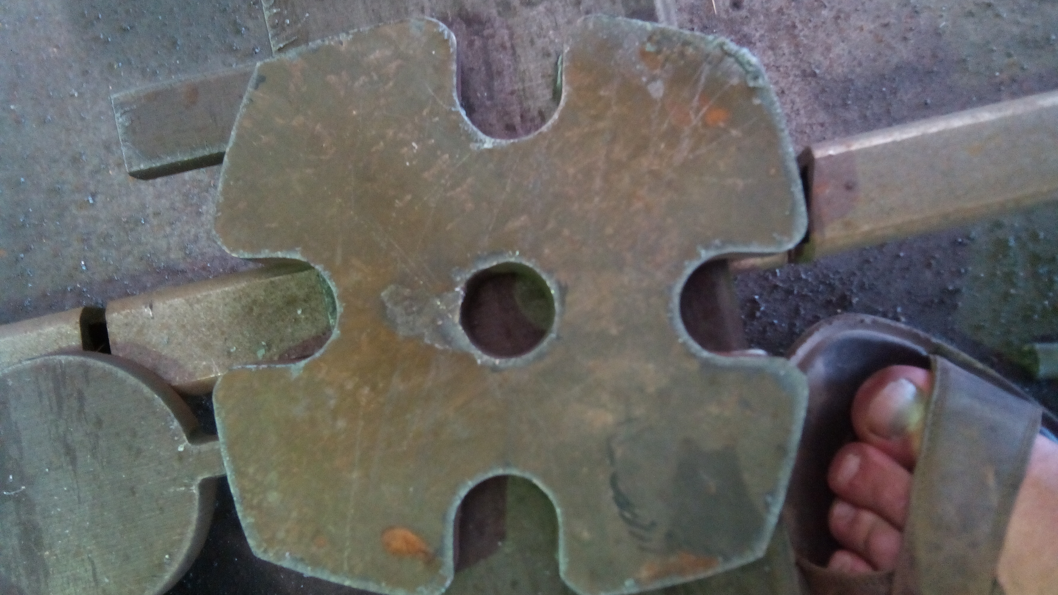

Яб сказл бы Рез для плазмы достаточно не плохой.

michael-yurov писал(а):Ты, наверное, отталкиваешься от качества реза, требуемых режимов работы плазмы и т.п.
Как все это учесть? я не понимаю, я сис админ, компы ремонтирую, но станки завлекают в другую сторону уж очень сильно интересно!

Serg-tmn писал(а):Чтобы ускорения разгона/торможения меньше влияли,
Все это учтено, просто мне кажется что отверстие выходит плохо именно из разгона и торможения, сейчас с инженером сидим считаем делаем пробные резы, и действительно при разных разгонах получается разное качество!

Теперь с уверенность могу сказать что разгон очень сильно влияет, фото отверстий закину после выходных, разгон по тиории рассчитать так и не смог,но опытным путём деля отверстие на 4 части подбирал минимальный разгон, чтобы оси не закидывала в сторону! Вот как то так!

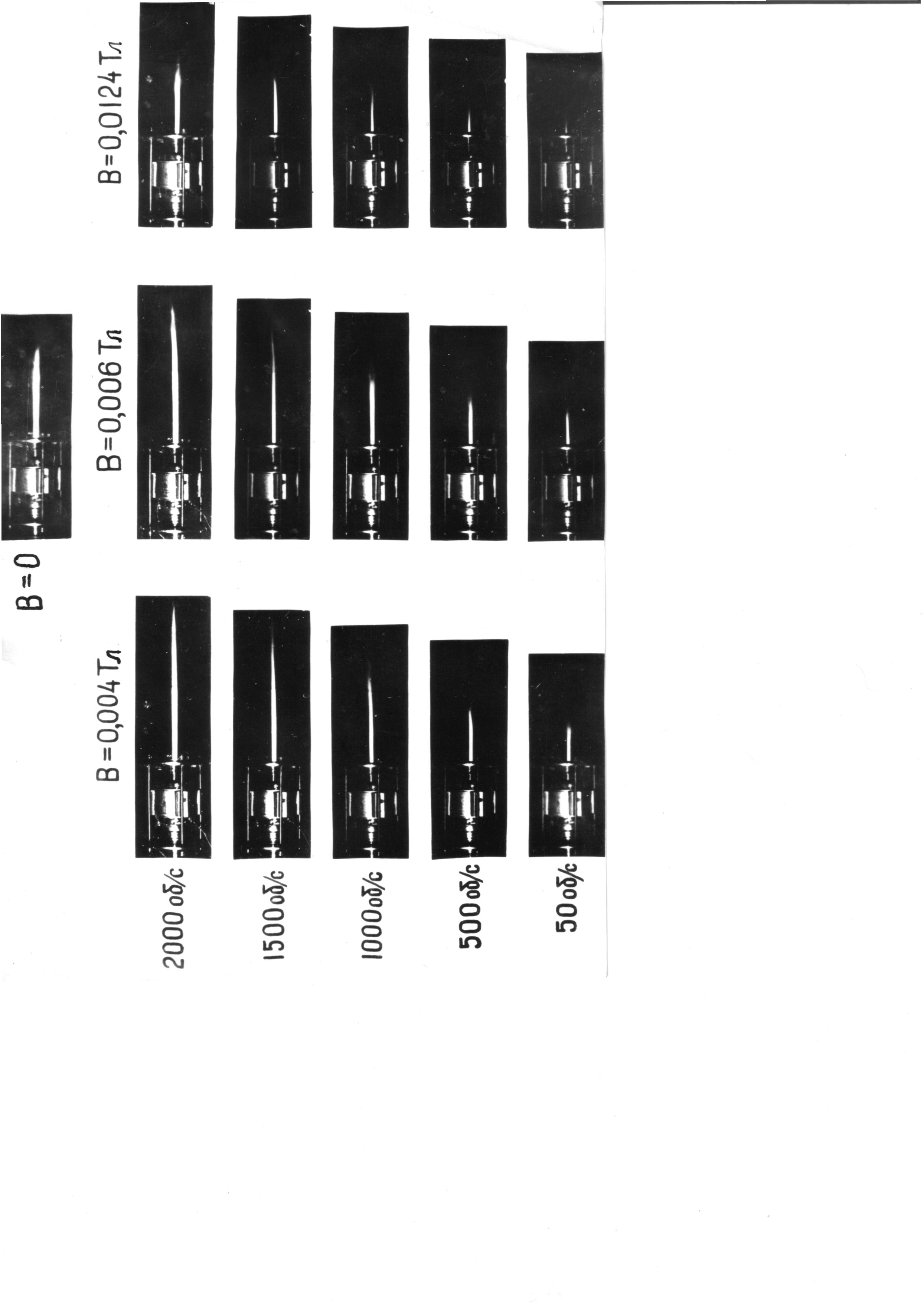

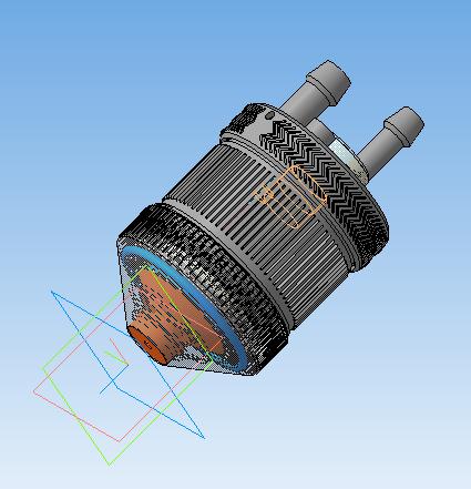

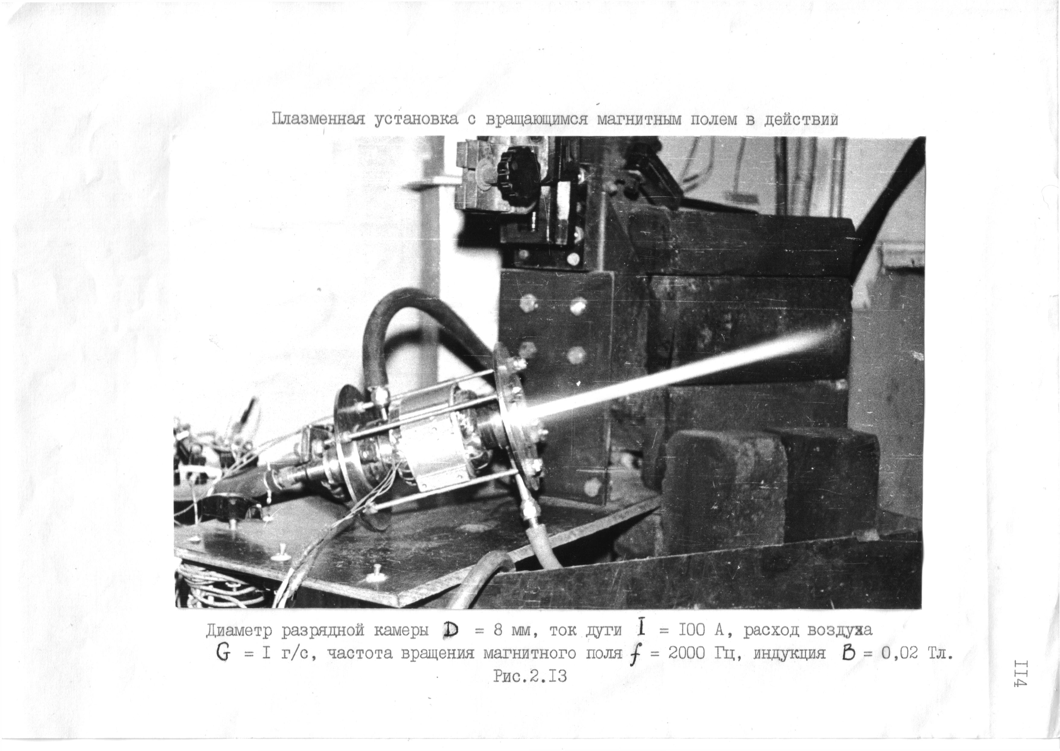

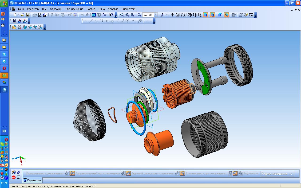

Мы когда то работали над плазменным резаком на 60 квт с глубиной реза 180мм. Если вы поэкспериментируете с насадкой в виде статора от асинхронного двигателя, то вы сможете увеличить глубину реза до двух раз.
P.S. У меня было веселое прошлое, хоть книжку пиши.
в сборе (10009 просмотров) <a class='original' href='./download/file.php?id=17955&mode=view' target=_blank>Загрузить оригинал (30.11 КБ)</a>
в сборе
в сборе (10009 просмотров) <a class='original' href='./download/file.php?id=17956&mode=view' target=_blank>Загрузить оригинал (163.75 КБ)</a>
в сборе
Исследование частоты питающего напряжения для статора (10009 просмотров) <a class='original' href='./download/file.php?id=17957&mode=view' target=_blank>Загрузить оригинал (309.03 КБ)</a>
немного фантастики (10009 просмотров) <a class='original' href='./download/file.php?id=17958&mode=view' target=_blank>Загрузить оригинал (642.99 КБ)</a>
немного фантастики

Есть вузы, вроде моего НИЯУ МИФИ, где есть специальности, готовящие технологов. Вы можете скачать методичку по этой специальности и разобраться от чего может зависеть вообще линия реза. Я тоже не знаю все параметров в вашей установке, но проверьте пожалуйста, что у вас:
1) плазмотрон исправен и нет паразитных пробоев. Т.е. поджиг струи полноценный, без срывов. Проверьте электродную систему.
2) Убедитесь что у вас нормальное рабочее давление
3) Проверьте форму сопла, возможно с ним что-то не так.
4) Не верно настроены скорости и подачи при работе станка. Возможно станок в каких то точках задерживается на слишком долго и проплавляет лишнего своим пламенем. Возможно на время остановок есть смысл выключать факел. поэкспериментируйте
5) Возможно поверхность покрыта каким-то диэлектриком, попробуйте болгаркой зачистить линию реза, хотя это очень маловероятно.
