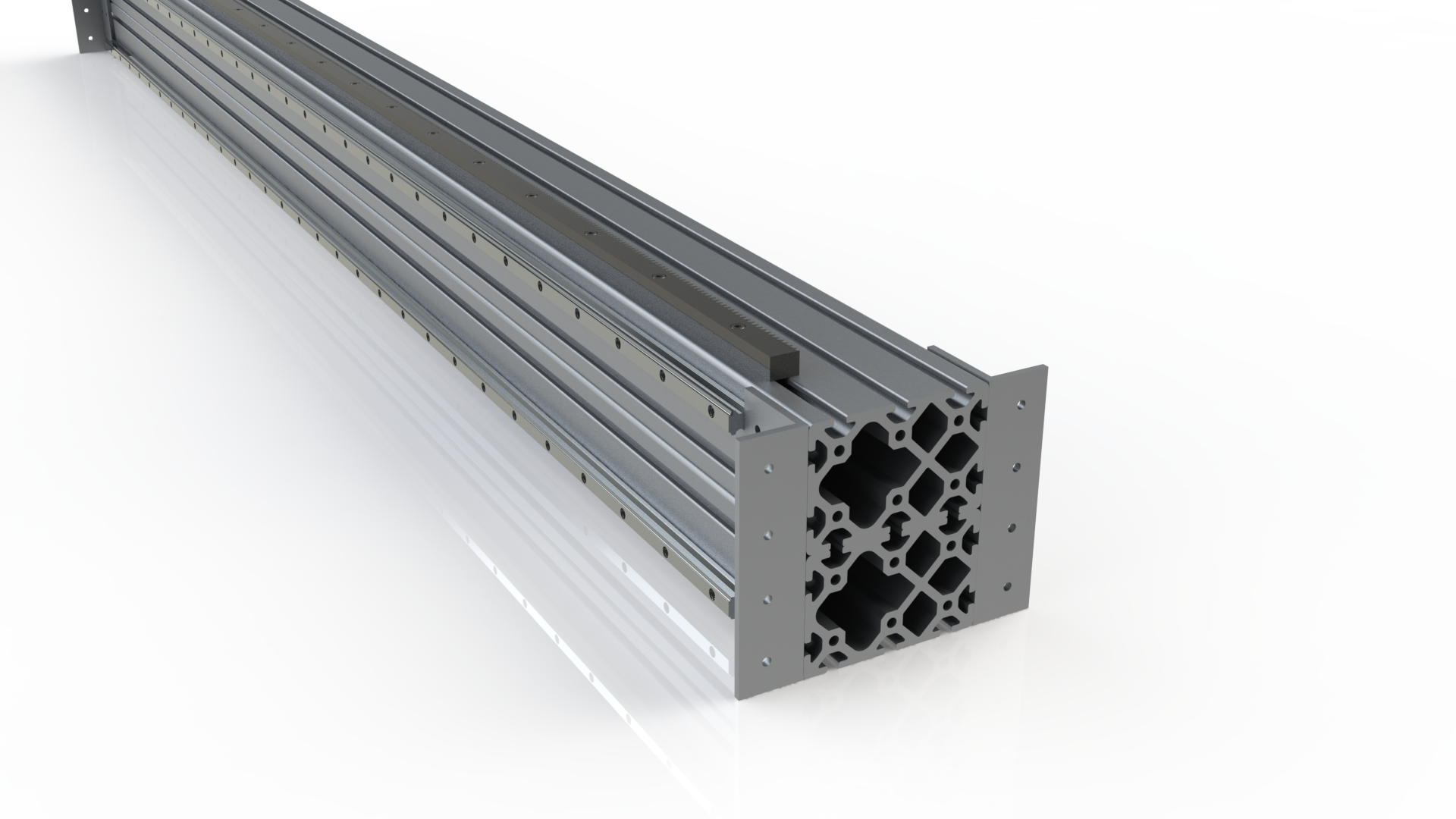

Ну в общем, посчитал профиль с двумя X вместо пустоты, особой прочности не придаетя, момент инерции по оси Y становится всего Iy = 579.09см4, вместо Iy = 571.09см4, так, что особого смысла нет менять конфигурацию профиля.
Было принято решение, развернуть профиль и добавить ещё один, таким образом после проверки в CosmosWorks, прогиб от нагрузки на кручение в 500 кг и веса инструмента составляет 4,6526*10-5e, хотя с одним профилем получается 1мм, вот как то так.
Ну и после переделки выглядит примерно вот так.

http://cnc-club.ru/forum/download/file. ... &mode=view
лучше так как evgenyjp предлагал
две горизонтально одна на другую не вариант

Сообщение engenegr »
Честно, смысла особого не вижу так, как вертикальная работать не будет, а горизонтальные в любом случае будут работать, точно так же как и в случае одна на одну. Ну и ещё, когда один профиль становится на другой, то имеет достаточный момент инерции, а именно Ix = 1792.48 см4, Iy=1142.19 см4. Куда уж больше то? Ну за совет спасибо, буду иметь ввиду, но все таки хочу попробовать свой вариант.

engenegr писал(а):Честно, смысла особого не вижу так, как вертикальная работать не будет
Будет, средний профиль воспринимает вертикальные нагрузки, а крайние - горизонтальные.
На полутораметрах лежащие профиля, будут прогибаться по центру до сантиметра. При обработке 4,5киловатным шпинделем получите болтанку.

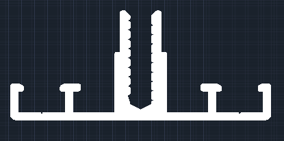

Ну ладно, завод называется "Сегал" , если юридическое лицо или ИП, то там можно заказать практически любой профиль по чертежам заказчика, сайт http://www.sial-group.ru/, большая номенклатура профилей, которые в принципе можно использовать в станках.
Сама рама стола будет из того же профиля, что и портал, а сверху стол будет закрываться вот таким профилем
КП45453, если по номенклатуре завода.
Станок просто учебно-боевой поэтому решили сделать на шаговиках, а следующий будет на сервах

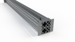

0038.png (4198 просмотров) <a class='original' href='./download/file.php?id=19545&mode=view' target=_blank>Загрузить оригинал (1.85 МБ)</a>
Сообщения: 11731
Re: Проект станка с полем 1500x2100
yell писал(а):2. В какой программе визуализирована модель? Понравился реализм материала.
Отвратительно визуализирована.
Материалы ни на что не похожи. Даже сложно сказать, что это металл.
Такими возможностями обладали почти все программы 3d рендеринга лет 10-15 назад.
Прошу прощения, прочитал только последнее сообщение. Подумал, что картинка рассматривается именно, как пример качественной визуализации,
а это, оказались рабочие чертежи engenegr из данной темы.

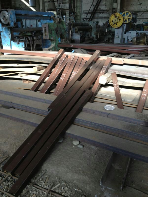

Вот после перерыва, начали потихоньку варить стол.
Напиленный стальной профиль
IMG-20140203-WA0000.jpg (3750 просмотров) <a class='original' href='./download/file.php?id=24346&mode=view' target=_blank>Загрузить оригинал (80.35 КБ)</a>
По мере продвижения буду выкладывать фотографии
