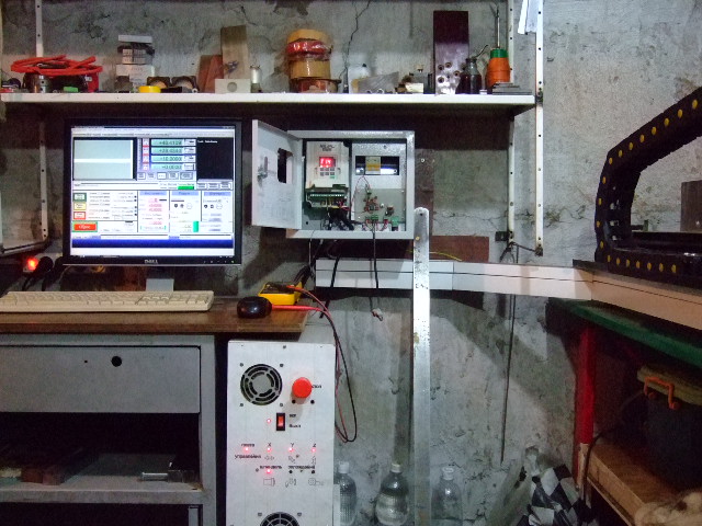

Пишу еще раз. Запускам МАЧ загружаем программу включаем на отработку все работает в штатном режиме, затем нажимаем Е стоп станок останавливаться программа не работает станок стоит а шпиндель работает на минимальных оборотах. Вопрос почему ? Сигнал с Е стоп
поступает на Х3. (см. сему камутации) Х3 это Р 046 = 04 (останов) или 13 (аварийный останов) (см.настройки ПЧ). Все есть в скриншотах
Задача организовать обратную связь ПЧ -- МАЧ. Необходимо настроить ПЧ. На Х3 нет сигнала Е стоп станок работает, есть сигнал станок
уходит в аварийный режим станок не работает. Надеюсь теперь понятно.

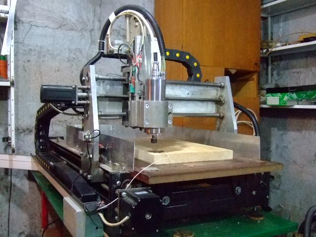

Обещяные Фото.
мой станок все сделано своими руками. (1785 просмотров) <a class='original' href='./download/file.php?id=207634&mode=view' target=_blank>Загрузить оригинал (113.41 КБ)</a>

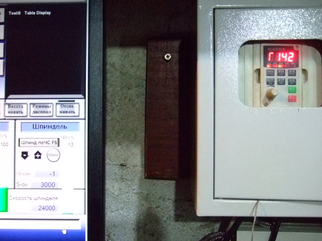

режим ожидания. (1785 просмотров) <a class='original' href='./download/file.php?id=207635&mode=view' target=_blank>Загрузить оригинал (111.61 КБ)</a>
режим ожидания.
24000 об.мин 400 Гц. (1785 просмотров) <a class='original' href='./download/file.php?id=207636&mode=view' target=_blank>Загрузить оригинал (111.7 КБ)</a>
мин. обороты 145 Гц. От пульта управления показывает 100 Гц на входе VI 1.4V от 0 до 2V <br />считается как 0V (из мануала во избежания воздействия помех по входу) (1785 просмотров) <a class='original' href='./download/file.php?id=207637&mode=view' target=_blank>Загрузить оригинал (114.28 КБ)</a>

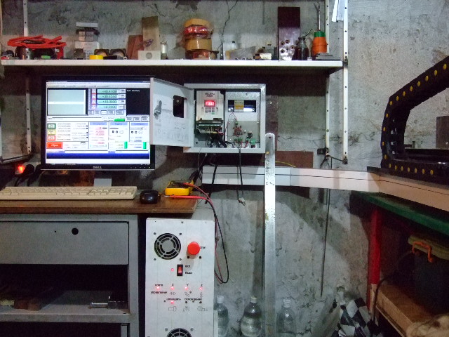

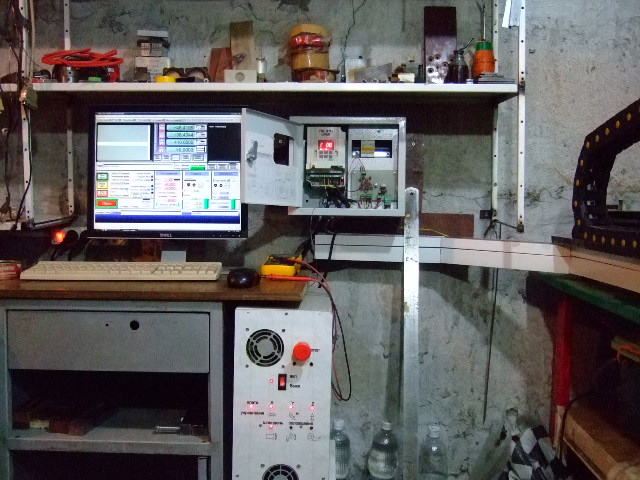

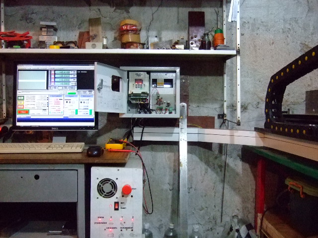

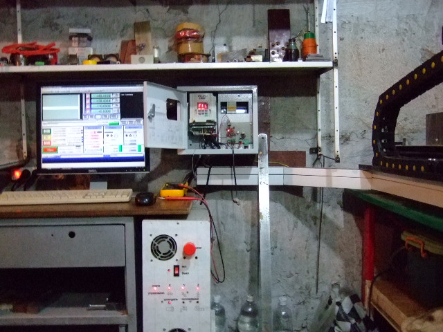

вкл. Е стоп 136 Гц. шпиндель работает размыкаем Х3 шпиндель остановился 0.00Гц. Горит индикатор<br />сигнализирующий о срабатывании Е стоп. (1785 просмотров) <a class='original' href='./download/file.php?id=207638&mode=view' target=_blank>Загрузить оригинал (111.83 КБ)</a>
отключили Е стоп. 0.00 Гц шпиндель остановился. (1785 просмотров) <a class='original' href='./download/file.php?id=207639&mode=view' target=_blank>Загрузить оригинал (113.93 КБ)</a>

Vlad1M писал(а): мин. обороты 145 Гц. От пульта управления показывает 100 Гц на входе VI 1.4V от 0 до 2V
А вот мы сами хотим увидеть на фото, где 145Гц, а где 100Гц.
Что означает фраза "От пульта управления показывает 100 Гц на входе VI 1.4V от 0 до 2V считается как 0V"? Где подлежащее, где сказуемое, где должна быть запятая? Мы ведь по-русски читаем, правда? Вы нам по-русски и пишите!
Где, кто, от какого "пульта" показывает 100Гц?
Нам не понятно.
Фотографии в нормальном разрешении выложите, чтоб мы сами на цыфирьки посмотрели.

lkbyysq писал(а): А вот мы сами хотим увидеть на фото, где 145Гц, а где 100Гц.
От пульта управления ПЧ показывает 100 Гц на входе VI 1.4V от 0 до 2V считается как 0V (из мануала во избежания воздействия помех по входу).
Пульт на передней панели ПЧ, или есть еще один? На слово не верим? Дайте пощупать. Можно и картинки, какие?

lkbyysq писал(а): А 145Гц где?
Минимальные обороты ПЧ (1726 просмотров) <a class='original' href='./download/file.php?id=207644&mode=view' target=_blank>Загрузить оригинал (112.79 КБ)</a>
