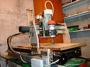

ЧПУ гравировально-фрезерный
Рабочее поле:800/400/80
По дереву и мягким металлам
Мой станок сейчас стоит шпиндель с охлаждением Фото нет. (3573 просмотра) <a class='original' href='./download/file.php?id=207608&mode=view' target=_blank>Загрузить оригинал (671.13 КБ)</a>

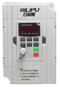

Теперь по сути. Задача такая - организовать обратную связь частотник – Мач3. Необходимо что-бы при уходе частотника в ошибку сигнал поступал в мач3, а сигнал из мач3 поступал на частотник и выключал шпиндель. Отсутствие этой связки все кто работает на ЧПУ знают к чему это приводит, сломанный инструмент, загубленная заготовка.

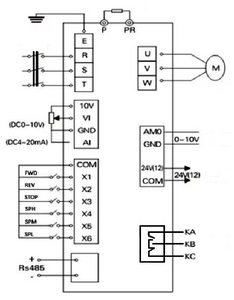

Подключение частотника (3573 просмотра) <a class='original' href='./download/file.php?id=207606&mode=view' target=_blank>Загрузить оригинал (33.06 КБ)</a>
мой частотник (3573 просмотра) <a class='original' href='./download/file.php?id=207607&mode=view' target=_blank>Загрузить оригинал (274.63 КБ)</a>
мой частотник
Мой частотник 1,5киловата все работает. Моя задача организовать

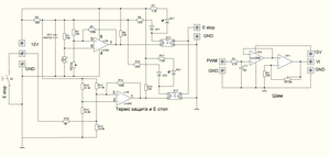

обратную связь. Я сделал плату управления (преобразователь шим, защита от перегрева шпинделя и Е-стоп )

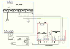

Схема кому-ции час-ника RiLiPU (3573 просмотра) <a class='original' href='./download/file.php?id=207609&mode=view' target=_blank>Загрузить оригинал (72.9 КБ)</a>
Е стоп выведен на многофункциональные входы (Х1-Х6). Х1 вперед, Х2 реверс, в настройках Х3 стоп- P046 004 или 013 можно выставить как
004: Остановка, 013: Аварийный останов; Все работает
manual_RILIPU_RLPM2.pdf
manual_RILIPU_RLPM2 перевод мой
(1.97 МБ) 243 скачивания
но есть проблема при подачи сигнала Е стоп на Х3 шпиндель снижает обороты где то до 140Гц 8000 об/мин. и полной остановки не происходит. Помогите понять причину

Vlad1M писал(а): Е стоп выведен на многофункциональные входы (Х1-Х6). Х1 вперед, Х2 реверс, в настройках Х3 стоп- P046 004 или 013 можно выставить как
Замечательно, все работает! Раз все работает, значит при подачи сигнала на Х3 происходит либо остановка, либо аварийная остановка (в зависимости от P046).
Читаем дальше.
Vlad1M писал(а): но есть проблема при подачи сигнала Е стоп на Х3 шпиндель снижает обороты где то до 140Гц 8000 об/мин. и полной остановки не происходит.
Так все работает, или НЕ все работает?

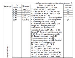

1. Три многофункциональных терминала могут быть использованы для подключения трехпроводной системы для реализации переключения вращения ВПЕРЕД / НАЗАД, которое широко применяется в случаях переключения ВПЕРЕД / НАЗАД фотоэлектрических переключателей.
Настройка параметров:
P001=1 - внешнее управление
P002=3 - источник сигнала
P003 = 50 - рабочая частота
P044=01 - пуск
P045=03 - изменение направления вращения;
P046=04 – для остановки
Выберите многофункциональные клеммы Х1, Х2 и Х3
Описание действия:
При срабатывании Х1 инвертор будет вращаться вперед (пуск);
При срабатывании Х2 инвертор будет вращаться в обратном направлении;
При нажатии кнопки STOP инвертор остановится.

У меня собрано по схеме камутации см. выше эта схема из мануала я же там написал.
При подачи сигнала Е стоп на Х3 мач останавливается а шпиндель снижает обороты где то до 140Гц 8000 об/мин.
А надо что-бы шпиндель тоже останавливался.

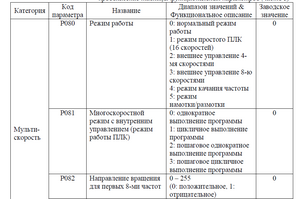

Настройки (3460 просмотров) <a class='original' href='./download/file.php?id=207628&mode=view' target=_blank>Загрузить оригинал (121.08 КБ)</a>
Настройки
Настройки (3460 просмотров) <a class='original' href='./download/file.php?id=207626&mode=view' target=_blank>Загрузить оригинал (83.57 КБ)</a>
Настройки
Схема  RILIPU 1.5Кw.02 (3460 просмотров) <a class='original' href='./download/file.php?id=207627&mode=view' target=_blank>Загрузить оригинал (91.87 КБ)</a>
Я думаю это потому что сигнала ШИМ нет. Это где-то что-то в настройках. Сам решить не могу по этому и поднял вопрос. Решить вопрос конечно можно но не хочу городить агарод, ЧП должен сам решать эти проблемы правильно надо настроить.

схемы взяты из интернета, схема камутации моя как у меня подключено так и нарисовано. Подключения сделаны путем проб и ошибок методом тыка пробовал всяко. А схема изготовителя
не могу понять.
Кнопка стоп отключает СОМ полностью. Я отключал Х3 и все прекрасно работает
Переключатель на 3 положения с фиксацией. При подачи сигнала на Х3 он снижает обороты, у меня подключена кнопка стоп на Х3 СОМ соединен на прямую. Нажимаем кнопку стоп сигнал поступает на Х3. Сигнал Е стоп поступает в МАЧ реле отключает Х1 должна произойти остановка шпинделя. А шпиндель продолжает вращаться на минимальных оборотах.

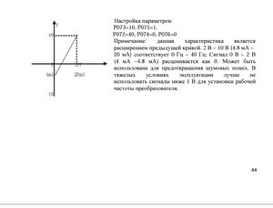

Измерьте на VI напряжения нулевых и максимальных оборотов, которые приходят на управление частотником, и забейте в него зависимость частоты на выходе от напряжения на входе.
Параметры 072-076, страница 43-44.

Vlad1M писал(а): схемы взяты из интернета
Плохие схемы.
ЕСТОП по-хорошему следует делать "на размыкание". Иначе если оторвется проводок какой, никто об этом не узнает, и нажатие кнопки не сработает.
Тот же смысл и с перегревом.

Установка Х3 - Р 046 = 04 (остановка) Р 046 = 13 аварийная остановка, работает при поступлении сигнала на Х3 а не при снятии Все настройки у меня сделаны (посмотри выше) при частоте 100Гц должно быть 6000 об.мин. А у меня показывает 140Гц почему?
Если в мануале написана чушь, то прямо так и скажите "в мануале ошибка".

Vlad1M писал(а): 20 апр 2023, 16:35 Основные параметры настройки шпинделя.pdf Все настройки у меня сделаны (посмотри) при частоте 100Гц должно быть 6000 об.мин. А у меня показывает 140Гц.
Чем вы измеряли частоту 100Гц? Частотомер подключили?
Куда вы подавали частоту 100Гц, если подавать надо напряжение на вход VI.
Vlad1M писал(а): 20 апр 2023, 16:35почему?
Потому, что не настроен инвертор.
Вам вот по этому принципу.

lkbyysq писал(а): Куда вы подавали частоту 100Гц, если подавать надо напряжение на вход VI.
Я подаю не частоту а напряжение. Там же написано на шим входе ПЧ напряжение 1,4V вход ПЧ это VI

lkbyysq писал(а): Если на экране ПЧ видно "100", где тогда видно "140"?
Р 072= максимальна частота 400Гц Р 073 = минимальная частота 100Гц А на экране текущая частота 140Гц.
работая с пульта текущая частота и минимальная = 100Гц

Vlad1M писал(а): При подачи сигнала Е стоп на Х3 мач останавливается а шпиндель снижает обороты
Vlad1M писал(а): Я отключал Х3 и все прекрасно работает
Вы пробуйте сначала без ваших плат блокировки проверить работу и остановку шпинделя, в ПЧ просто перемычкой на Х3. И тогда станет ясно, что не работает как надо, либо плата блокировки, либо ПЧ.
