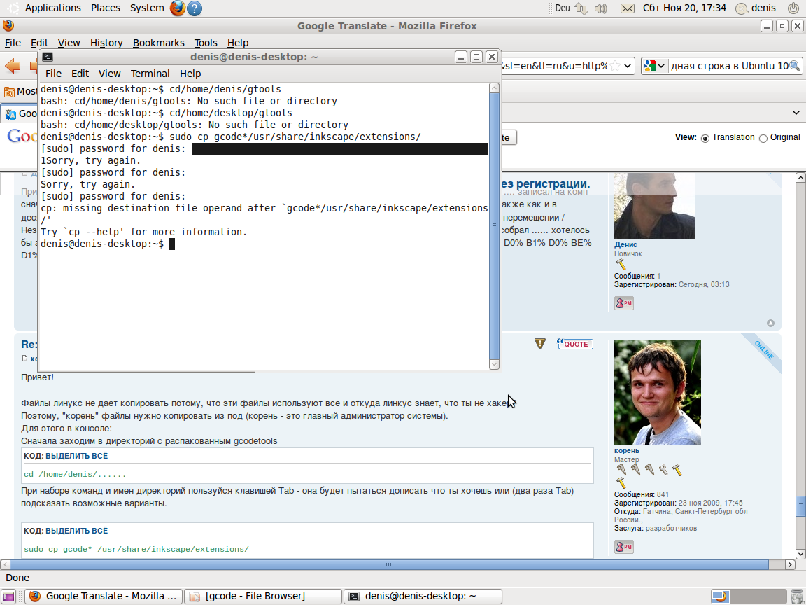

Приветствую коллега!Набрёл на этот оболденный сайт,откуда узнал много чего нового про EMC2.Но вот беда....записал на комп сначала 8.04 версию Линукса,всё хорошо установилось,но Gtools без успеха небыл виден в Инкскапе,точно также как и в десятой версии.При копировании распакованного файлаGtools в папкуExtensions вылетает окно...Error while moving /Незнаю как скриншот привязать к сообщению.попробую фотку скинуть.Мог бы подсказать что нибудь.Станок собрал......хотелось бы запустить побыстрее.с/у коллега по интерессам[img]/file:///home/denis/%D0%A0%D0%B0%D0%B1%D0%BE%D1%87%D0%B8%D0%B9%20%D1%81%D1%82%D0%BE%D0%BB/Screenshot.png[/img]
Re: Gcodetools - plug-in Inkscape для экспорта в Gcode
Привет!
Файлы линукс не дает копировать потому, что эти файлы используют все и откуда линкус знает, что ты не хакер?
Поэтому, файлы нужно копировать из под 'root' (root - это главный администратор системы).
Для этого в консоле:
Сначала заходим в директорий с распакованным gcodetools
cd /home/denis/......
При наборе команд и имен директорий пользуйся клавишей Tab - она будет пытаться дописать что ты хочешь или (два раза Tab) подсказать возможные варианты.
sudo cp gcode* /usr/share/inkscape/extensions/
sudo - выполнить от администратора
cp - копировать [что копировать] [куда копировать]
тебя спросят твой пароль, когда его будешь набирать, не пугайся что буквы не показываются. Так надо :).
ЗЫ чтобы прикрепить фото, нужно открыть вкладку "Добавить вложения", под кнопкой отправить.

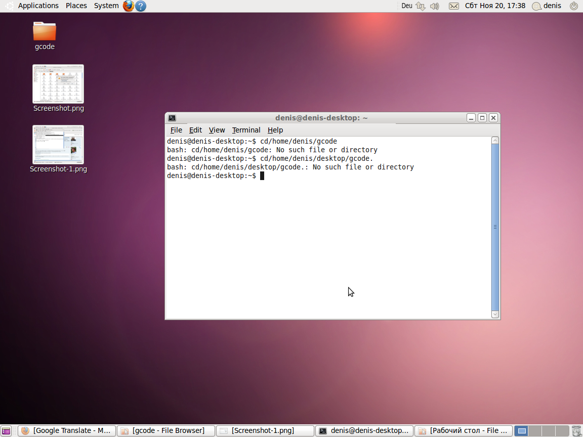

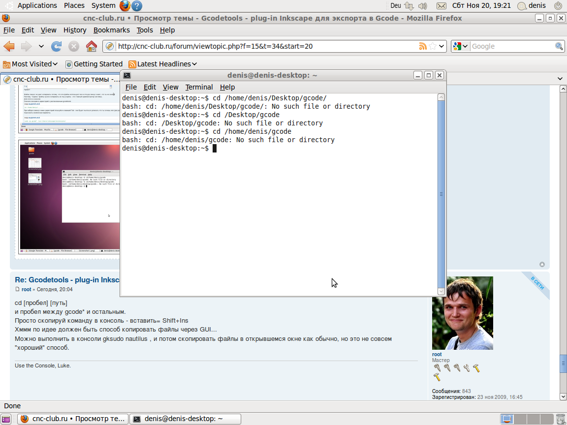

Пытаюсь ввести всё как ты описал....пишет bash: cd/home/denis/desktop/gcode/: No such file or directory .
Screenshot-1.png (13180 просмотров) <a class='original' href='./download/file.php?id=871&mode=view' target=_blank>Загрузить оригинал (216.1 КБ)</a>
Screenshot-2.png (13180 просмотров) <a class='original' href='./download/file.php?id=872&mode=view' target=_blank>Загрузить оригинал (399.55 КБ)</a>
cd [пробел] [путь]
и пробел между gcode* и остальным.
Просто скопируй команду в консоль - вставить= Shift+Ins
Хммм по идее должен быть способ копировать файлы через GUI...
Можно выполнить в консоли gksudo nautilus , и потом скопировать файлы в открывшемся окне как обычно, но это не совсем "хороший" способ.
Самое простое:
Запускаешь из консоли или из Alt+F2:
"gksudo nautilus"
Откроется простое окно проводника, но только с правами админа. В нем можно все что угодно. В нем копируешь все файлы из архива Gcodetools в папку /usr/share/inkscape/extensions/.
Потом закрой это окно, ибо из-под него можно наделать делов ;) ...
Либо просто скопируй это в терминал и выполни:
mkdir gcodetools; cd gcodetools; wget http://www.cnc-club.ru/forum/download/file.php?id=627 -O gcodetools.tar.gz; tar xvf gcodetools.tar.gz; rm gcodetools.tar.gz; gksudo cp * /usr/share/inkscape/extensions/
Для второго метода нужно подключение к интернету (команда wget скачивает файл gcodetools из интернета). И запускай в новом окне консоли - чтобы ты был в своей домашней папке.

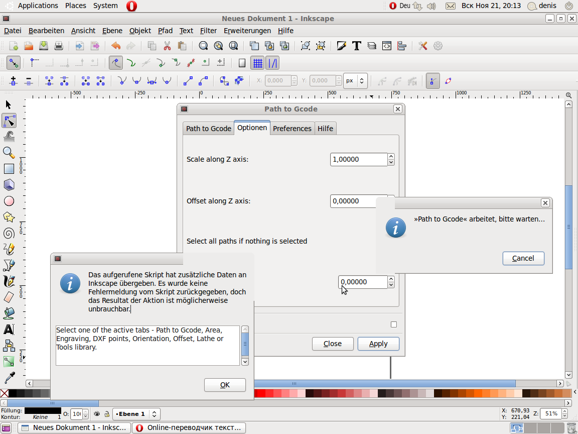

Пробывал нарисовать шестерню....как в примере.....выдаёт вот такой трабл. :D
Screenshot.png (13167 просмотров) <a class='original' href='./download/file.php?id=877&mode=view' target=_blank>Загрузить оригинал (151.54 КБ)</a>

Кабы не немецкий ваш родной был вы бы перевели, что надо выбрать вкладку Path to gcode, Area engraving и пр.(вам надо path to gcode) и вот уже тогда нажимать Apply. Когда вы стоите на вкладе Options(Optionen) кнопка Apply просто сохраняет настройки данной вкладки.
Очень тут ГУЙ на самом деле не тривиальный, да к тому же все на аглицком.
В новой версии Inkscape 0.49, Gcodetools будет встроен изначально, соответственно, появится возможность перевести его на разные языки.
Да GUI не простой, т.к. нужно было много функций реализовать в одном окне.
