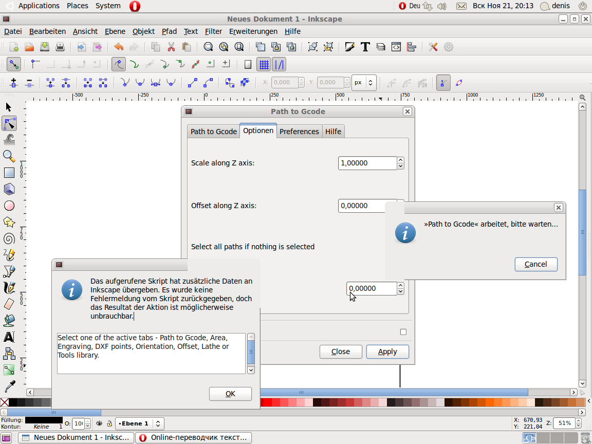

Пробывал нарисовать шестерню....как в примере.....выдаёт вот такой трабл. :D
Screenshot.png (13186 просмотров) <a class='original' href='./download/file.php?id=877&mode=view' target=_blank>Загрузить оригинал (151.54 КБ)</a>

Кабы не немецкий ваш родной был вы бы перевели, что надо выбрать вкладку Path to gcode, Area engraving и пр.(вам надо path to gcode) и вот уже тогда нажимать Apply. Когда вы стоите на вкладе Options(Optionen) кнопка Apply просто сохраняет настройки данной вкладки.
Очень тут ГУЙ на самом деле не тривиальный, да к тому же все на аглицком.

В новой версии Inkscape 0.49, Gcodetools будет встроен изначально, соответственно, появится возможность перевести его на разные языки.
Да GUI не простой, т.к. нужно было много функций реализовать в одном окне.
