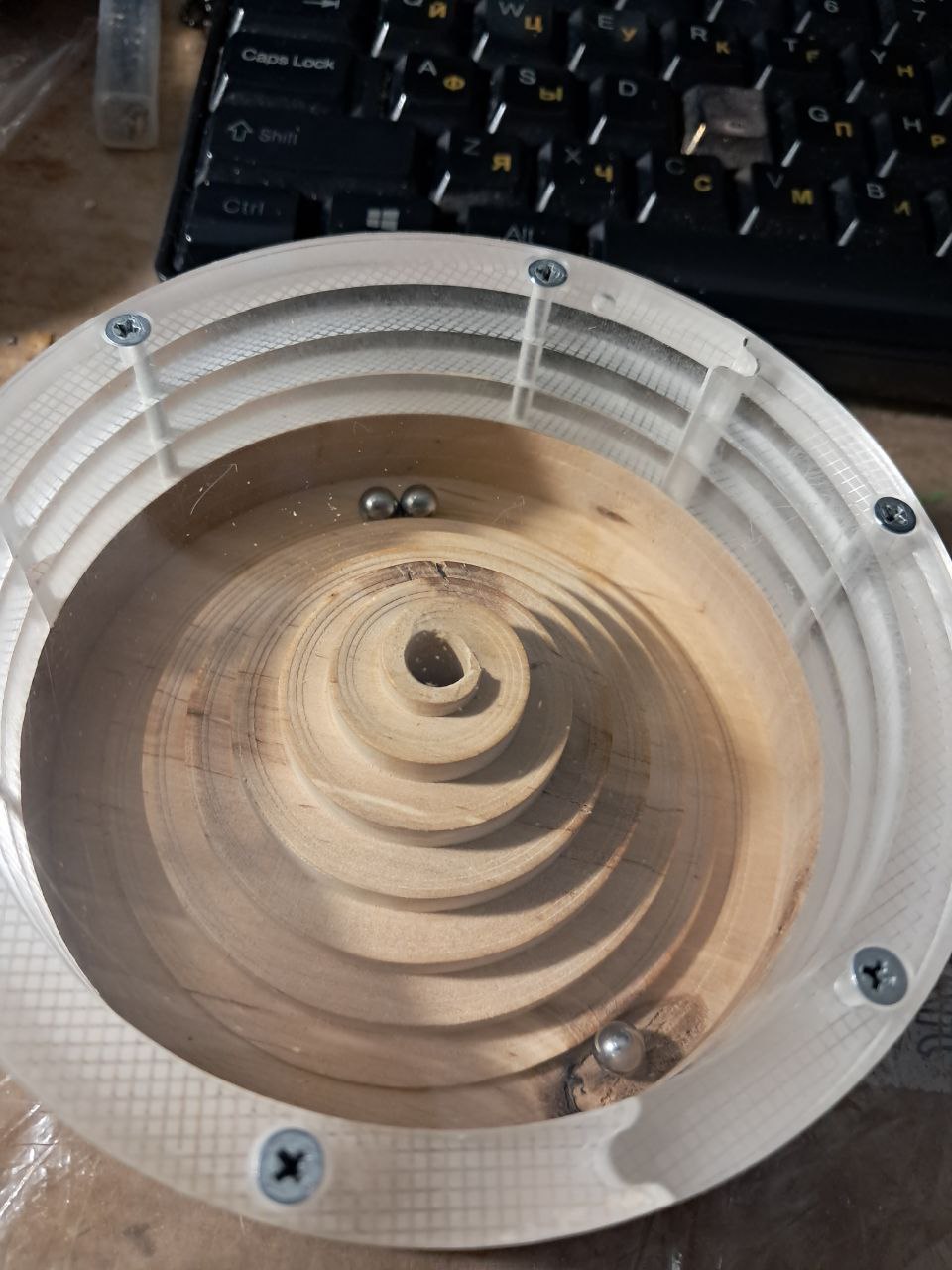

a321 писал(а): 22 мар 2025, 15:19 Корректирую общий вывод о хваленом, революционном нейросетевом сервисе - чушь.
Недавно чатДжипити
1. помог мне написать программку по сути он её и написал на VB.NET, которая из математической формулы одноугольной спирали сделала мне SVG - векторный рисунок, который уже легко загрузился в корел.
2. Тот же ИИ написал ещё одну прогу на VB для того, чтобы в готовом коде избирательно уменьшить подачу , только на очень извилистых участках.
Это конечно задачки далеко не глобальные, но учитывая, что я сам почти не знаю VB и совсем не знал что такое SVG, тем не менее сделало реальными для меня эти задачи.
И сюда он тоже немного приложил свои мозги
photo_2025-04-09_17-14-28.jpg (3008 просмотров) <a class='original' href='./download/file.php?id=213798&mode=view' target=_blank>Загрузить оригинал (117.14 КБ)</a>
photo_2025-04-09_17-14-47.jpg (3008 просмотров) <a class='original' href='./download/file.php?id=213799&mode=view' target=_blank>Загрузить оригинал (146.55 КБ)</a>
photo_2025-04-09_17-14-53.jpg (3008 просмотров) <a class='original' href='./download/file.php?id=213800&mode=view' target=_blank>Загрузить оригинал (177.6 КБ)</a>

b612q писал(а): 2. Тот же ИИ написал ещё одну прогу на VB для того, чтобы в готовом коде избирательно уменьшить подачу , только на очень извилистых участках.
В последние дни часто сталкиваюсь с идиотизмом, в прямом смысле слова, рождаемым абстрактным ИИ (озон в генерации картинок, сервисы другие разные... мама дорогая, Пикассо отдыхает!). Что же до решенной Вами задачи, то имея четко опеределенную математику в виде формул можно было сразу эту математику реализовать в виде g-code, который ни разу не слжнее даже бейсика. Простые циклы, простые условия. И это часто бывает проще и надежнее, чем через кад\кам.

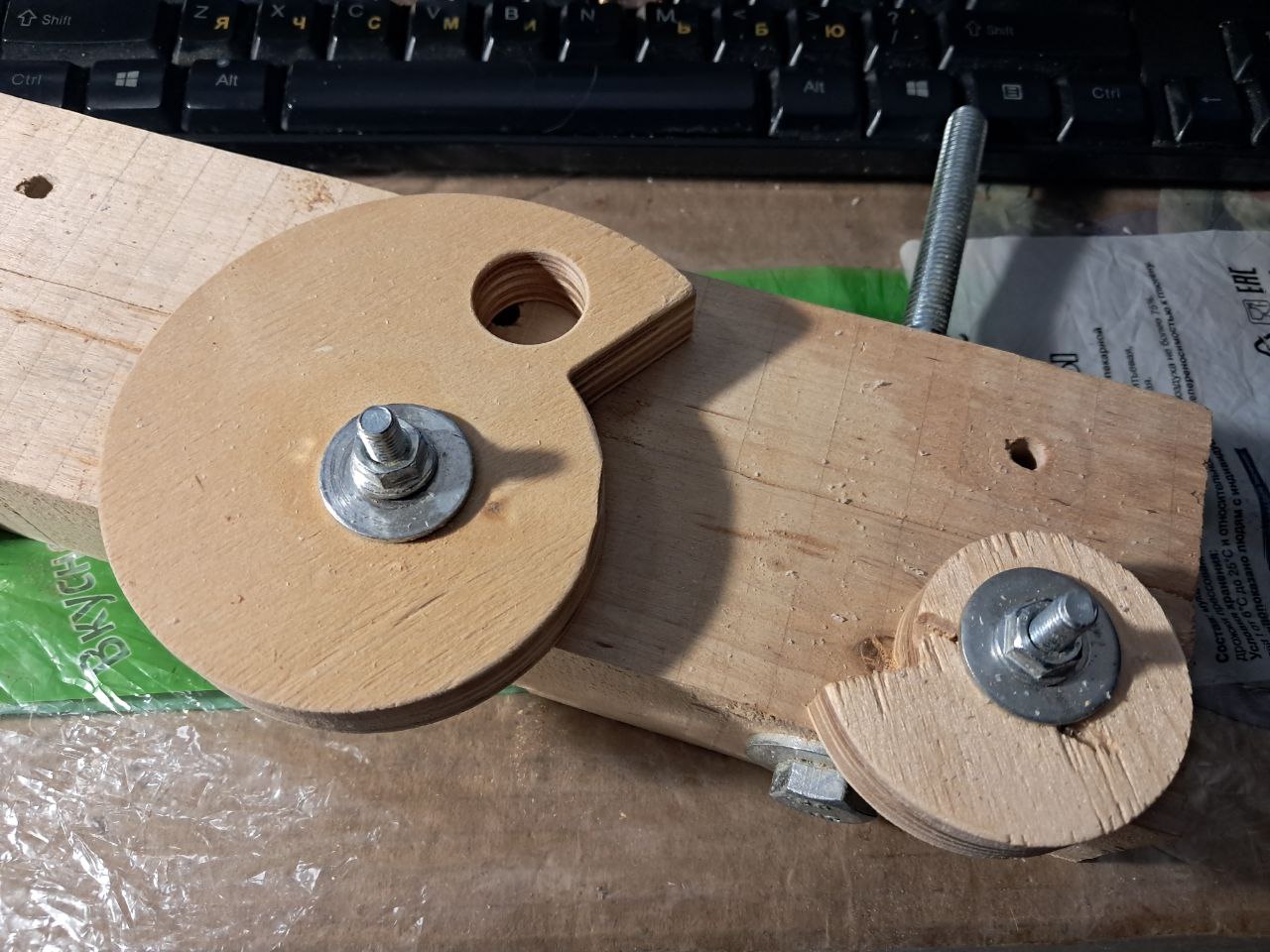

Как например "нарисовать" одноугольную спираль ?
Т.е такую у которой угол наклона = константа.
Для вот такого банального применения
photo_2025-04-09_20-16-08.jpg (2987 просмотров) <a class='original' href='./download/file.php?id=213801&mode=view' target=_blank>Загрузить оригинал (202.17 КБ)</a>
К стати саму идею и формулу тоже подсказал ИИ
