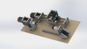

Так тогда в чём проблема начинайте делать.
Тут у нас есть пару тем про данные девайсы.
winding machine
У меня есть на законченный проект по намотке трансформаторов.
Вам нужен только больше, немного.
Принцип думаю понятен, только вам нужно +1 мотор, для поворота головы укладчика волокна.
download.jpg (1692 просмотра) <a class='original' href='./download/file.php?id=188291&mode=view' target=_blank>Загрузить оригинал (122.35 КБ)</a>

Да забавная штучка. Примерно такую можно за 1000 долл купить у x-winder... кстати а тороидальные - не пробовали мотать ?
