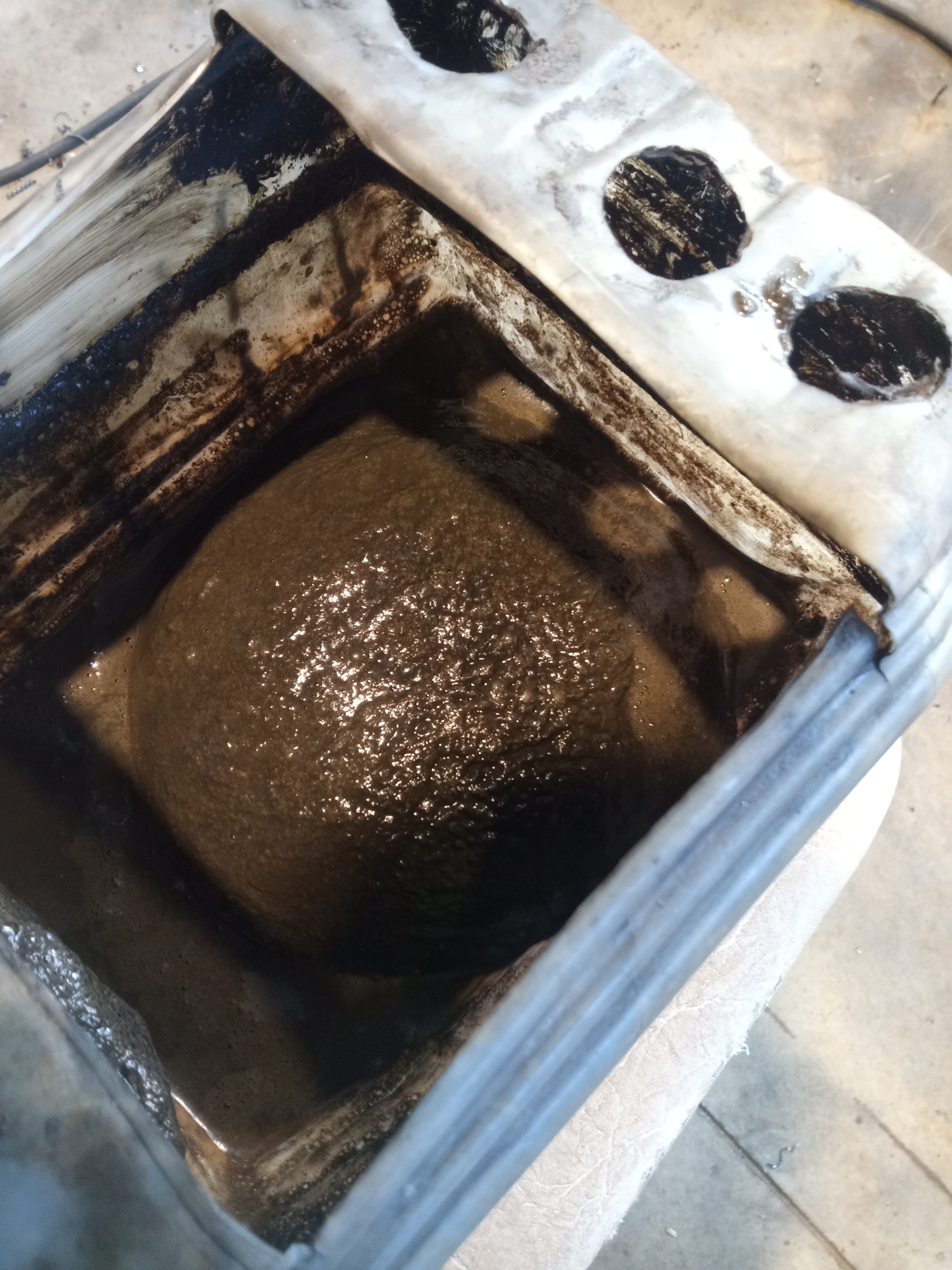

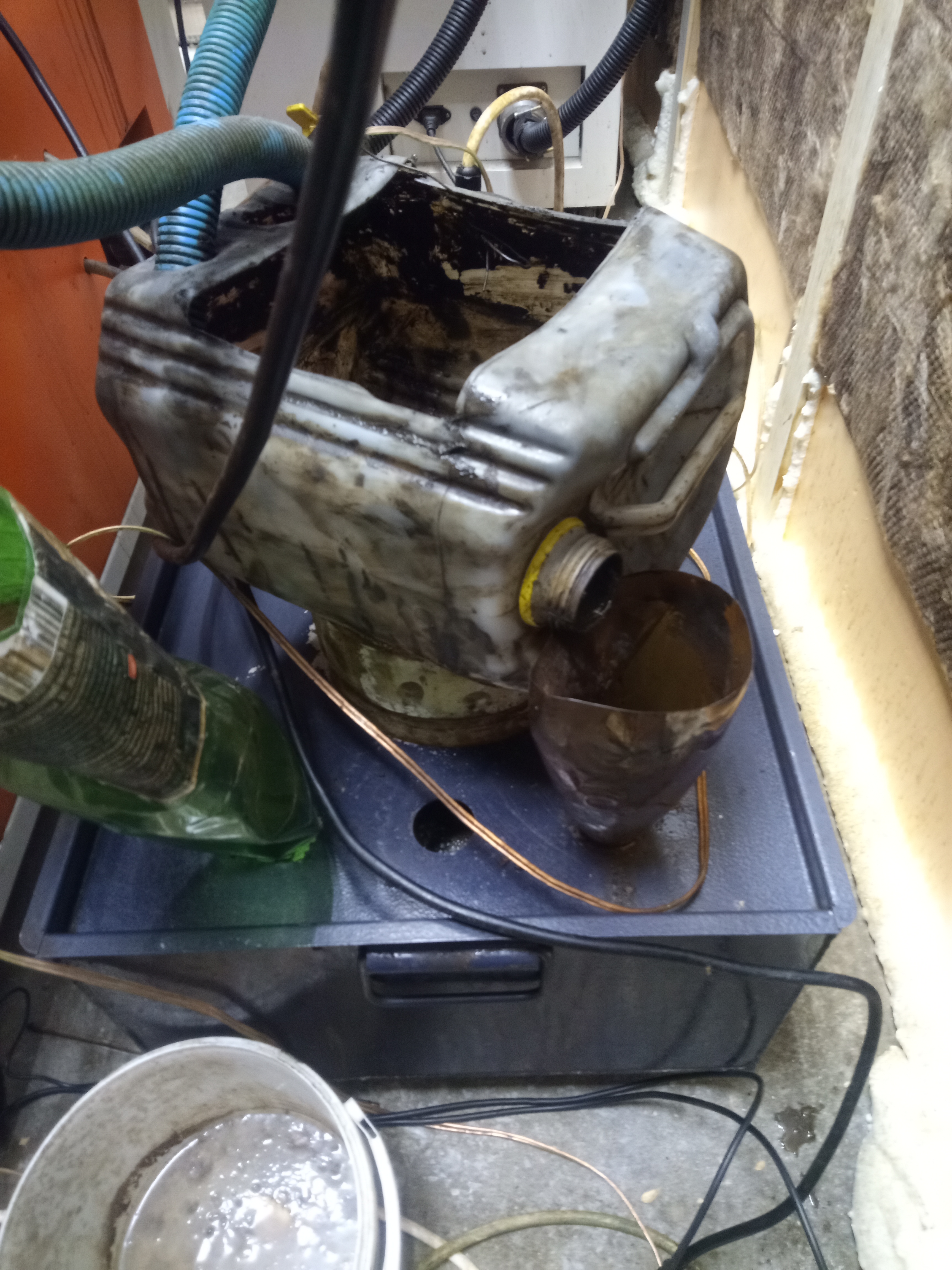

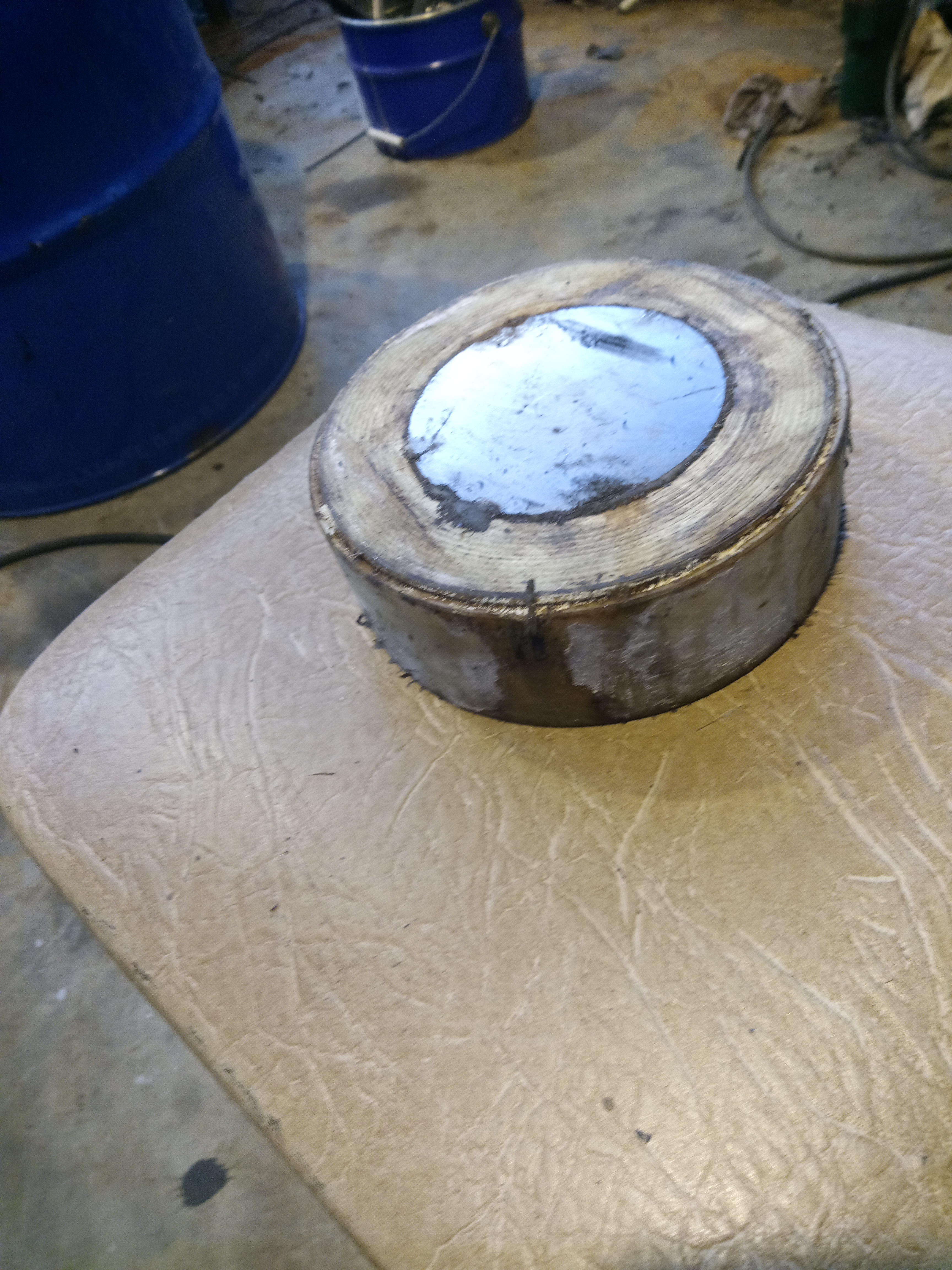

Андрей Котов писал(а): Вот это тема,тоже положил в корзину, давно искал такую
Я сразу магнитный барабан сделал как в шлифовке, только меньше.
Шутка из газеты:
Откат это способ выиграть тендер, а тендер - чемпионат отрасли по откатам.
ofCros
Зарегистрирован: 26 янв 2025, 21:57
Настоящее имя: Николай
Re: Рифление поверхности при обработке DK7725
Сообщение ofCros »
Для очистки СОЖ поставил большой неодимовый магнит ф90х40. В капролоновом блине толщиной 70мм проточка под магнит. Сам блин на корпус бака, над ним 5л пластиковая канистра. Сож сливается в канистру, а затем в бак. Сколхозил на скорую руку, уже почти год так работает. За пару дней стакан шлама собирает.
