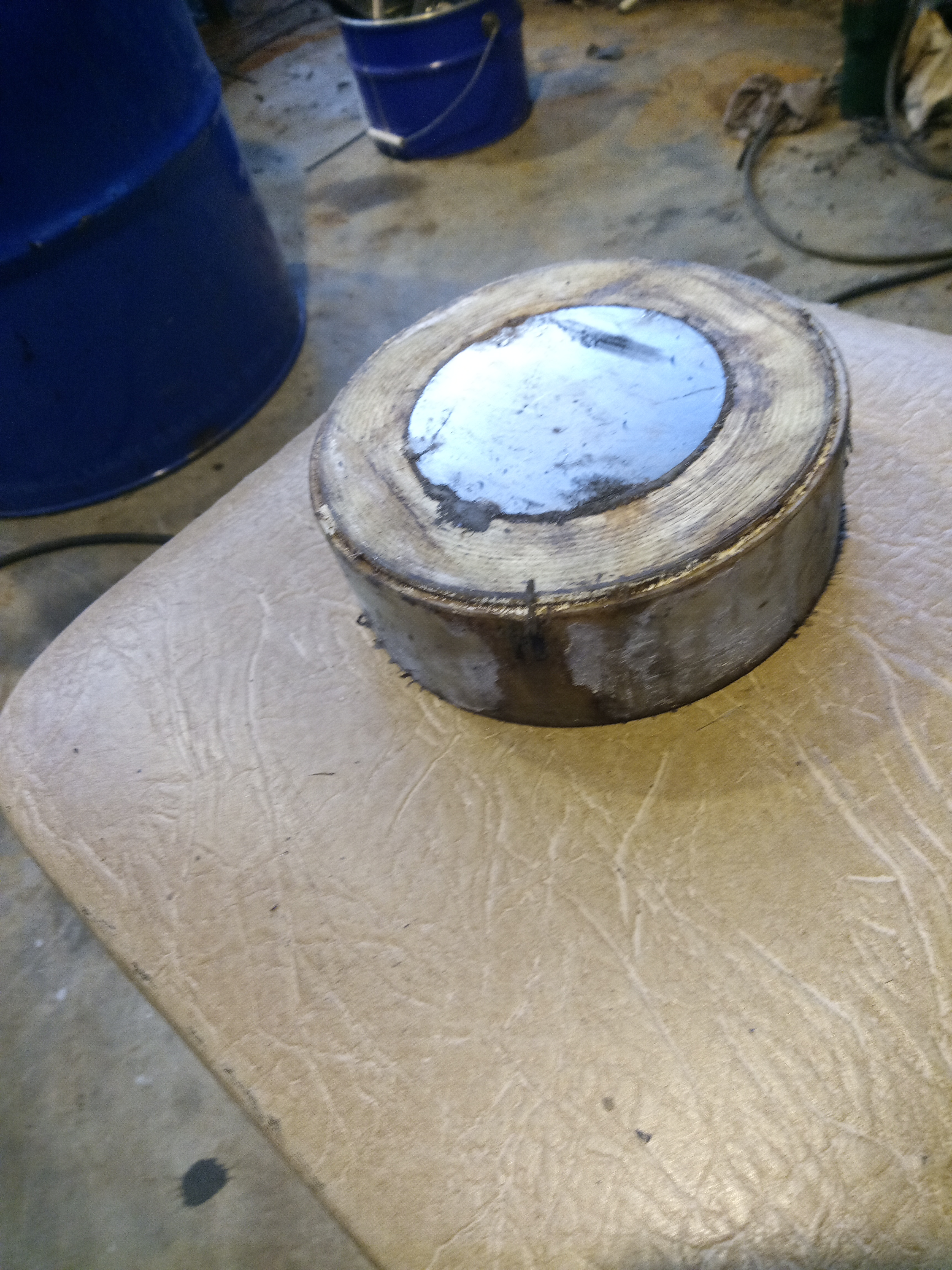

Для очистки СОЖ поставил большой неодимовый магнит ф90х40. В капролоновом блине толщиной 70мм проточка под магнит. Сам блин на корпус бака, над ним 5л пластиковая канистра. Сож сливается в канистру, а затем в бак. Сколхозил на скорую руку, уже почти год так работает. За пару дней стакан шлама собирает.
