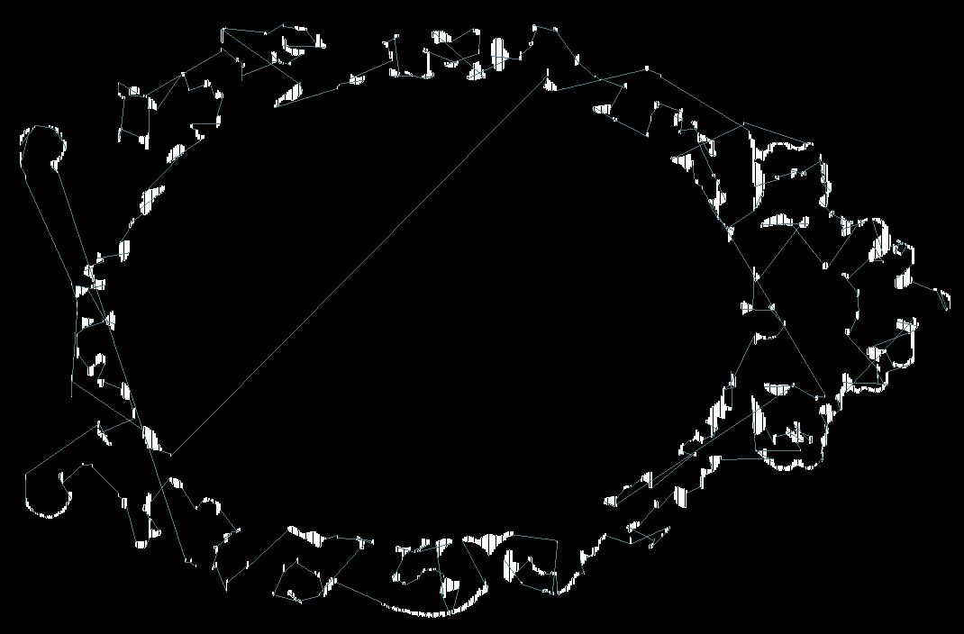

У меня идея относительно самой задачи:
может просто в этих местах при чистовом(или 2м черновом) проходе - вставить код уменьшения скорости подачи в 10 раз,
а после прохождения этих глубоких и узких мест - снова увеличить подачу как и была.
И не нужно будет решать алгоритм минимизации пути сверлильного станка...
Проблема ведь в недостаточной жесткости станка и как следствие - фрезер при большой высоте рельефа не успевает снять нужное кол-во катериала, этот материал накапливается и фреза ломается. Если уменьшить подачу, все должно быть тип-топ(по идее).
Кто что думает по поводу идеи и причин поломки тонких фрез при высоком рельефе на нежестком станке?
Может я не правильно понимаю причину по которой фрезы ломаются?

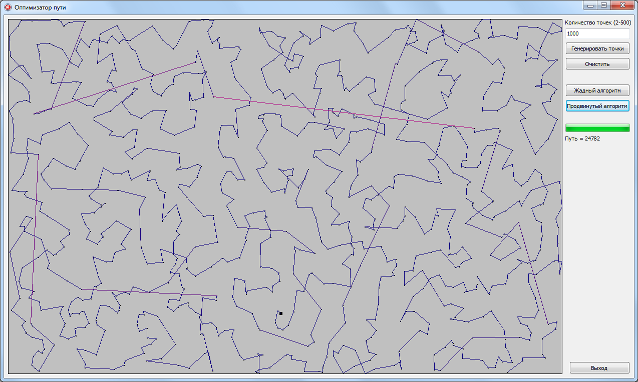

Чуда не произошло. Обидно.
Радует то, что мой алгоритм оказывается всегда умнее "жадного".
Untitled-1.png (1906 просмотров) <a class='original' href='./download/file.php?id=14543&mode=view' target=_blank>Загрузить оригинал (71.73 КБ)</a>
В общем - вот, состряпал:
optimizator.zip
(2.86 МБ) 403 скачивания
(немного исправил и перезалил)
Программа написана левой пяткой, поэтому работает намного медленнее, чем теоретически возможно, т.е. продвинутый алгоритм уже загибается на 1000 точках. Но побаловаться программой можно.
Там можно вручную натыкать точек на поле.
По идее, нужно было еще добавить обработку пересечений. Любые две пресекающиеся линии можно заменить на не пересекающиеся и при этом не нарушить контуры и еще немного сократить общую дистанцию.
Мне уже лень было это писать в программе.

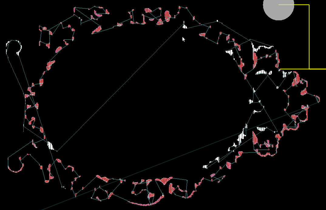

По сути здесь 2 задачи - одна - задача кластеризации данных(если её опустить - получится простой жадный алгоритм), а 2ая - задача нахождения пути.
UAVpilot писал(а):А если, как я предлагал в самом начале, всю площадь ещё и побить на квадраты, то результат будет ещё ближе, а вычисления в разы меньше.
это как раз - задача кластеризации.
michael-yurov писал(а):Так решается задача поиска кратчайшего пути между двумя точками, а не задача минимизации пути, проходящего через все точки.
UAVpilot писал(а):Так сумма кратчайших путей для подобных случаев и даст путь, очень близкий к оптимальному
это к сожалению - не так.

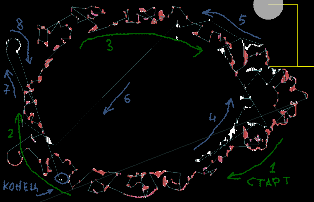

Наглядно почему:
я сделал пока через жадный алгоритм(т.е. без кластеризации), а ближайшую точку ищу "волной":
результаты работы жадного алгоритма (1895 просмотров) <a class='original' href='./download/file.php?id=14545&mode=view' target=_blank>Загрузить оригинал (24.02 КБ)</a>
недостатки жадного алгоритма (1895 просмотров) <a class='original' href='./download/file.php?id=14546&mode=view' target=_blank>Загрузить оригинал (63.24 КБ)</a>
недостатки жадного алгоритма - траектория обхода точек (1895 просмотров) <a class='original' href='./download/file.php?id=14547&mode=view' target=_blank>Загрузить оригинал (71.08 КБ)</a>
Как видите(нужно приблизить - так не видно :) ) - длина синих линий значительно сократилась...
Сравните с картинкойиз 1го поста.
Если добавить еще и разбиение на кластеры, то будет савсем - чудесно :D
Обратите внимание на то что алгоритм ищет ближайшую(это и есть жадность) точку,
но общая траектория получается не самой оптимальной
из-за того, что строя путь только к ближайшей - алгоритм пропускает рядомстоящие точки,
а вконце ему приходится за ними возвращаться - делая по сути 2-ой (3-ий, 4-ий) круг!
Это похоже на ситуацию как грибник в лесу увлекся(жадность :lol1: ) собираением грибов
и зашел глубоко в лес, а когда очухался - пришлось возвращатся домой далеко, когда село солнце, по дремучему лесу, где могут жить волки, уууу... :twisted:
