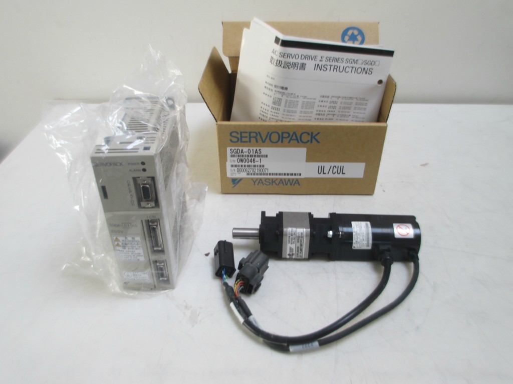

drake писал(а):Возможно вы и правы, просто цена для меня кусается.
Первое что нашел. Сервоприводы новые, но управление только скоростью
http://www.ebay.com/itm/3-Yaskawa-SGDA- ... 3cd17b09a8
http://www.ebay.com/itm/1-Yaskawa-Servo ... 3cd1732e1e
Этот комплект в районе 100-150$ стоит

Сервы 400 вт на 3000 об , пойдут с прямым приводом на этот станок?
Или надо меньше оборотов?
Или надо мощнее или слабее?
Re: Возрождение мамонтов
nik1 писал(а):Сервы 400 вт на 3000 об , пойдут с прямым приводом на этот станок?
Винты какие? Как зажат винт? Как зажаты ластохвосты? Нужно брать и мерить момент на станке.
Ссылку выкладывал где 400ваттные сервы таскают стол фрезерного 25м/мин.
На моем фрезерном 400W серва через редуктор планетарный 1:5 ломает совковую фрезу 20мм.

nik1, твои сервы могут показывать какой момент они развивают? Ты можешь рукой держать стол и крутить ось сервой чтоб серва в ошибку ушла по перегрузке?
nik1 писал(а):Хотя я если его куплю, то наверное поставлю швп
Ходы малые , можно купить крутые японские швп
По твоей ссылке похоже уже поставили ШВП не родные. А это случайно не те станки у которых оси двигает гидравлика?
nik1 писал(а):Мну кажется, что мощный привод легче настроить , да и с ускорениями и торможениями проще
Я мож на свой токарник такую серву поставлю.
Сервы.JPG (2695 просмотров) <a class='original' href='./download/file.php?id=14449&mode=view' target=_blank>Загрузить оригинал (94.05 КБ)</a>
Она 100ваттная, но у нее планетарный редуктор. Редукция 1:22. Серва 3000/22=136об/мин. Получил уже 3 таких мотора, если за вал редуктора руками крутить люфта вообще не чувствуется. А дури у этой сервы хватит что нибудь сломать :hehehe:

Как посмотреть момент не в курсях, но есть параметр который задает до куда будет упираться
Стол руками не удержать , хоть как упирайся

nik1 писал(а):но есть параметр который задает до куда будет упираться
этот параметр в чем выражается?
Если в % то момент серв знаешь, редукцию знаешь вот и прикинь как сервы давят. Можно и посчитать зная шаг и Ф винта
Параметр скорее всего в попугаях, я не уточнял .
Но пробовал его менять, можно поставить так , что при определенной нагрузке можно остановить стол
