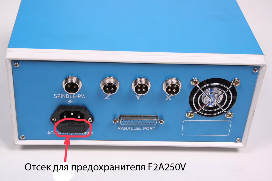

А по поводу предохранителя, он находится на коробке управления (где все контроллеры) на входе. См. картинку. Сеть дома стабильная, дом относительно новый, и проверял на разных розетках дома. Может какой-то специальный стабилизатор прикупить или бесперебойник?

topbeht писал(а):Может какой-то специальный стабилизатор прикупить или бесперебойник?
Скорее всего родной предохранитель стоял не на то значение, на которое нужно, или настройки тока моторов стоят больше, чем предполагалось, или скорости или ускорения станка больше, чем обычно используют на таком контроллере.

Предохранители горят только при включении блока управления. Если он включился, то дальше работает без проблем.
Re: Reset не отключается.
Вероятно - не тот номинал.
При включении блок питания заряжает конденсаторы, поэтому течет большой ток.
Я бы просто установил предохранитель большего номинала.

Я, как уже выше писал, в электронике не силен и побаиваюсь собственноручно лезть в эти вопросы, по тому и не решался менять предохранитель. Согласитесь, лучше сжечь пару предохранителей за 5 рублей, чем блок управления за несколько тысяч!
В данный момент у меня предохранители (как и родные) F2A 250V, как я понимаю это на 2 ампера, и 250 вольт. А какой бы вы посоветовали? Какой идет следующий по номиналу?
2 ампера - это не много. Особенно, при включении.
Чтобы верно посоветовать - нужно знать, что там внутри коробочки.
Если у вас напряжение ниже нормы, то электроника будет потреблять ток выше обычного, хотя, вроде бы это не должно повлиять на момент включения.
Поставьте просто большего номинала, какой будут продавать, просто купите несколько - побольше, еще побольше... какой - нибудь не сгорит.
Сильно переживать не стоит, у многих станки вообще без предохранителей работают.
