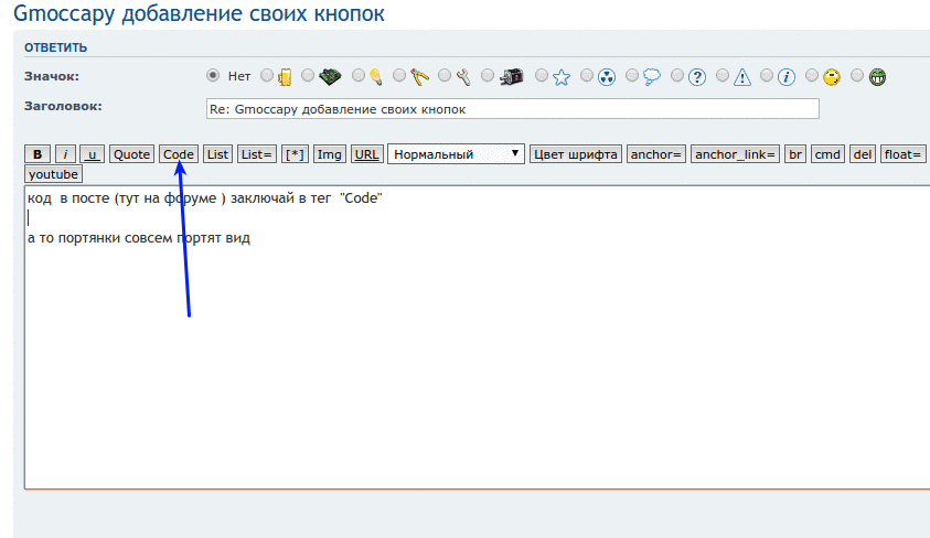

код в посте (тут на форуме ) заключай в тег "Code" а то портянки совсем портят вид

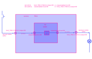

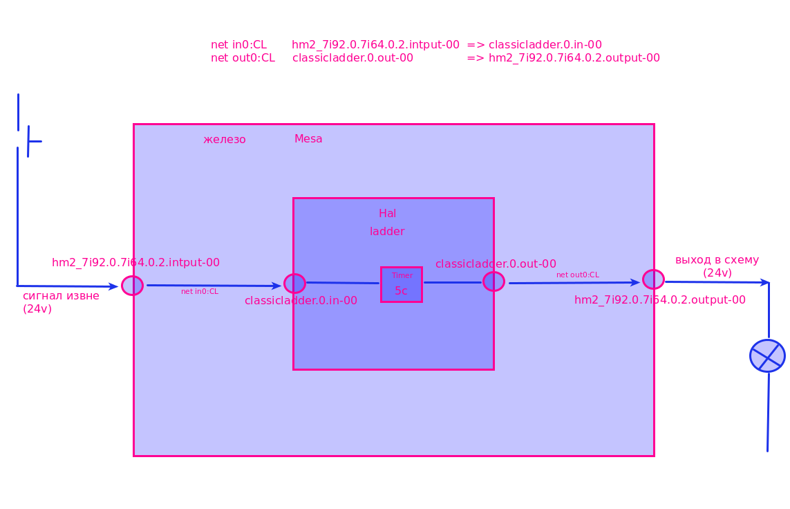

sergeybur писал(а):тогда что должно быть в hal файле
net in0:CL     hm2_7i92.0.7i64.0.2.intput-00  => classicladder.0.in-00
net out0:CL    classicladder.0.out-00         => hm2_7i92.0.7i64.0.2.output-00
никогда не открывай файл ладдера в текстовом редакторе :)
зачем себе ломать глаза
(я про то ,что в этом нет никакой надобности - там всё будет как надо )
Сообщения: 8340
Репутация: 1589
Re: Gmoccapy добавление своих кнопок
Сообщение nkp »

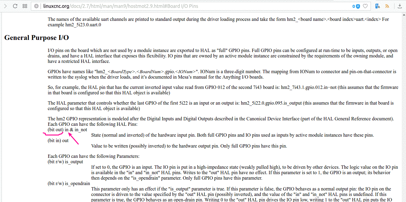

тут немного наверно непривычна терминология "входов-выходов"
вот в тех двух строках выше мы вроде как нелогично соединили вход со входом ,а
выход с выходом... входы(input) железа (той же месы) - являются входами "электрическими" , но для Hal тип этого пина - OUT(выход)
аналогично:
выходы(output) железа (той же месы) - являются вsходами "электрическими" , но для Hal тип этого пина - IN(вход)
в документации можно всегда посмотреть какого типа пин - вход или выход
вот пины месы:
Выделение_193.png (3005 просмотров) <a class='original' href='./download/file.php?id=180591&mode=view' target=_blank>Загрузить оригинал (243 КБ)</a>
а так как скоммутировать(соединить, связать) (net) в Hal мы можем только вход с выходом ,то и получаем такие (на первый взгляд) "нелогичные"
две строки
визуально это выглядит как то так:
Выделение_192.png (3005 просмотров) <a class='original' href='./download/file.php?id=180592&mode=view' target=_blank>Загрузить оригинал (44.75 КБ)</a>
схема задержки включения лампочки(на самом деле нет - чтоб увидеть свет лампочки оператору надо держать кнопку 5 секунд :) )
но уже что нарисовал - то нарисовал...)
