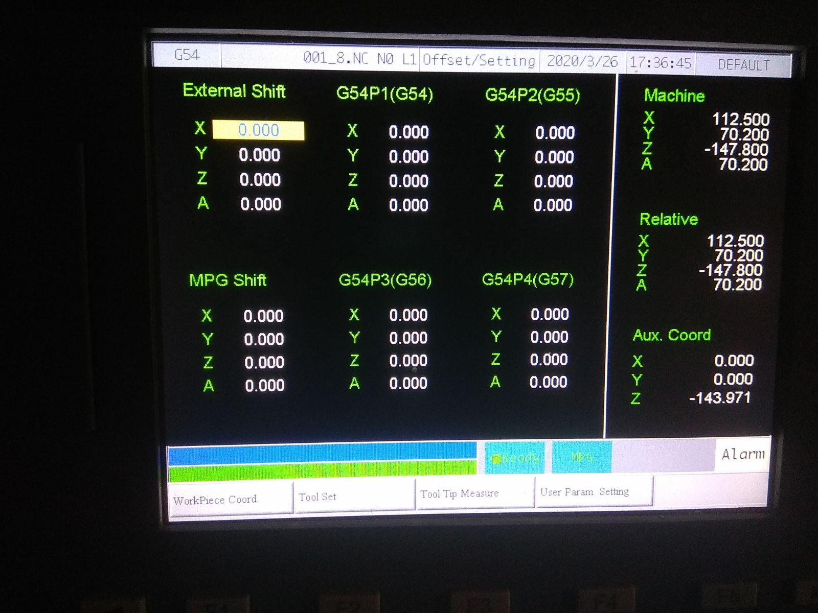

пока ничего не менял вот опустил фрезу на стол.
111.jpg (10375 просмотров) <a class='original' href='./download/file.php?id=179007&mode=view' target=_blank>Загрузить оригинал (242.86 КБ)</a>
222.jpg (10375 просмотров) <a class='original' href='./download/file.php?id=179008&mode=view' target=_blank>Загрузить оригинал (213.85 КБ)</a>
Solid174
Сообщения: 22
Зарегистрирован: 18 ноя 2019, 07:58
Откуда: г. Магнитогорск
Re: Syntec 6MD автосмена и датчик длины инструмента.
Сообщение Solid174 »
сейчас нужно в G54 Z вбить?
mihams
Сообщения: 41
Зарегистрирован: 06 май 2015, 11:51
Репутация: 8
Сообщение mihams »
не...
самый простой вариант.
в экстернал 8,137
абсолютные должны стать 0
в G54 Z толщину детали (если программа от верха написана)
и по идее все должно работать.
завтра расскажу как скорректировать калибратор, чтоб инструмент при включенном корректоре 0 был от стола

mihams писал(а):не...
в экстернал 8,137
я офф на сегодня
ПОЛУЧИЛОСЬ!!!!
