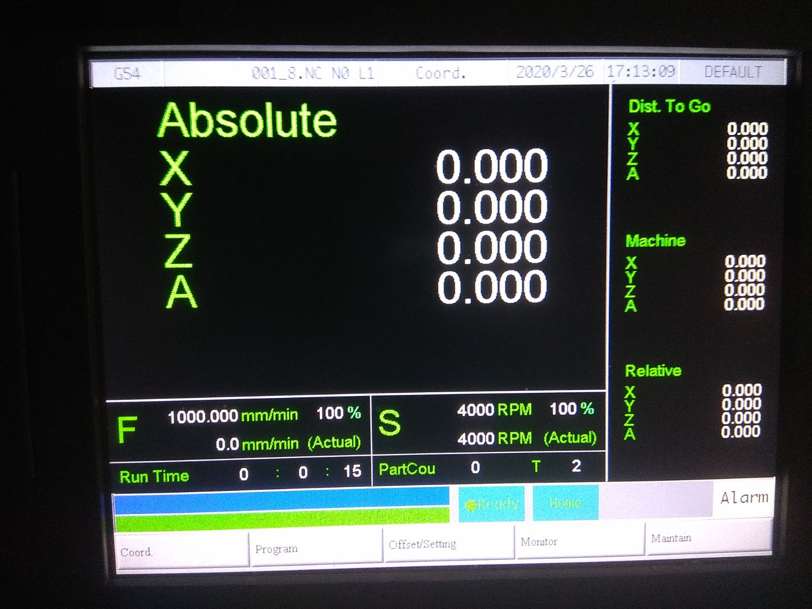

до g43 h2 (11698 просмотров) <a class='original' href='./download/file.php?id=179004&sid=7c59a0295fc96fcb9acc5735fef1f218&mode=view' target=_blank>Загрузить оригинал (224.51 КБ)</a>
до g43 h2
до g43 h2 (11698 просмотров) <a class='original' href='./download/file.php?id=179005&sid=7c59a0295fc96fcb9acc5735fef1f218&mode=view' target=_blank>Загрузить оригинал (230.39 КБ)</a>
до g43 h2
после (11698 просмотров) <a class='original' href='./download/file.php?id=179006&sid=7c59a0295fc96fcb9acc5735fef1f218&mode=view' target=_blank>Загрузить оригинал (246.24 КБ)</a>
после
mihams
Сообщения: 41
Зарегистрирован: 06 май 2015, 11:51
Репутация: 8
Re: Syntec 6MD автосмена и датчик длины инструмента.
Сообщение mihams »
ну так коррекция включилась... и правильно...
значит все должно работать
