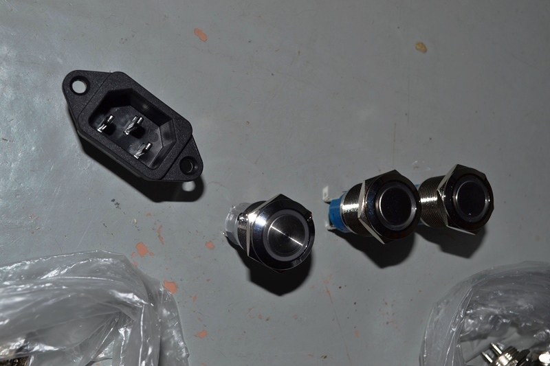

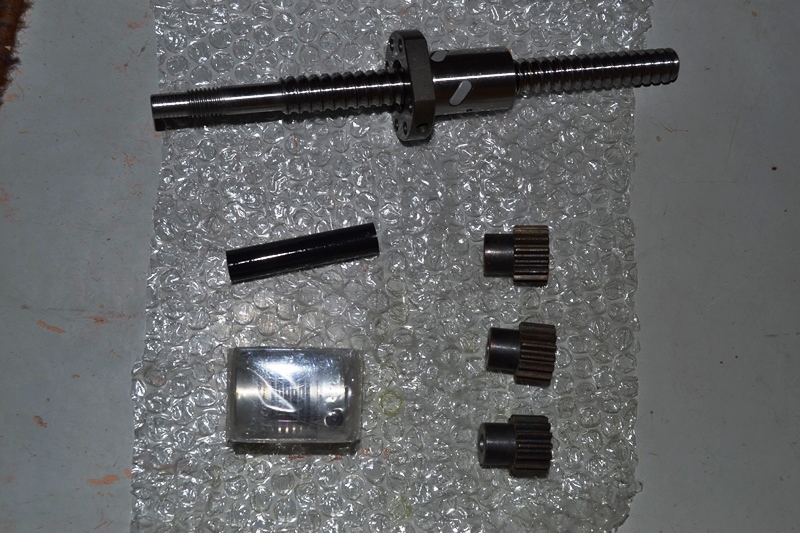

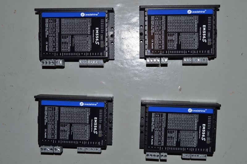

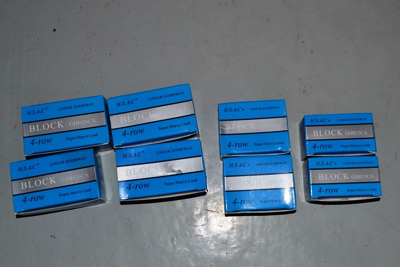

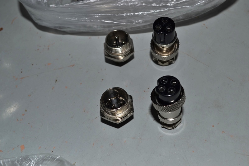

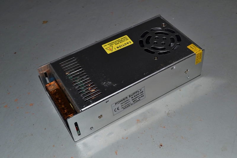

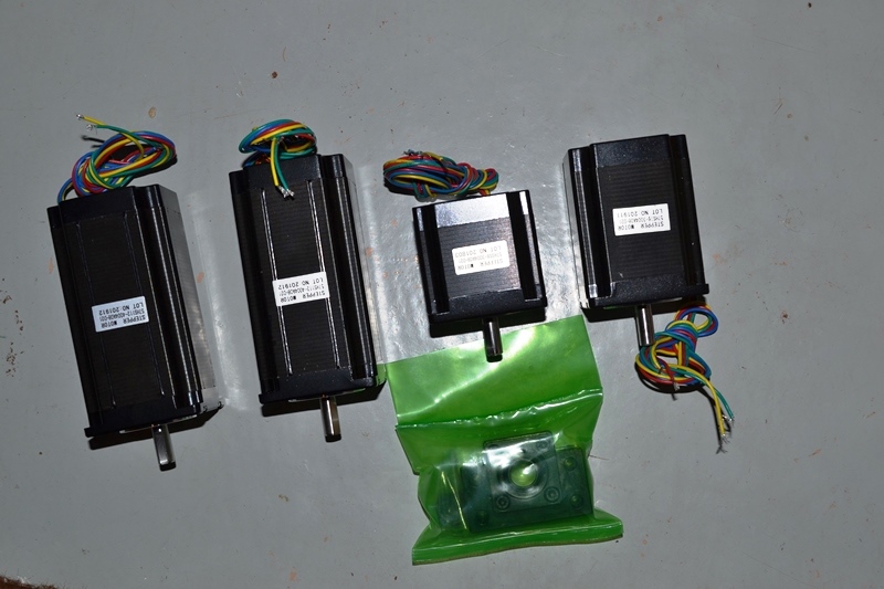

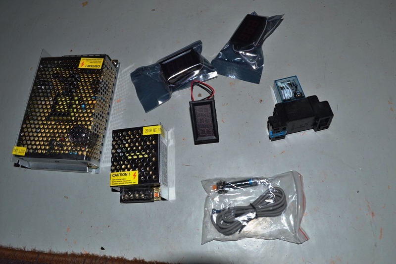

На днях получил плату Stepmaster от Михаила. За что ему огромное спасибо. Сегодня были получены ништячки от Дакстона и ЧПУ Технологий. Приехали направляйки 15 и 20, приехали зубчатые рейки, гибкий кабель-канал, кабель для ШД.
ТАкже были куплены на радиорынке некоторые позиции.
БВ 12 и 24В, волтметры, реле (8607 просмотров) <a class='original' href='./download/file.php?id=176664&mode=view' target=_blank>Загрузить оригинал (216.05 КБ)</a>
DSC_1629.JPG (8607 просмотров) <a class='original' href='./download/file.php?id=176665&mode=view' target=_blank>Загрузить оригинал (188.73 КБ)</a>
разъемы под ШД и датчики (8607 просмотров) <a class='original' href='./download/file.php?id=176666&mode=view' target=_blank>Загрузить оригинал (165.98 КБ)</a>
кнопки и разъем питания шкафа (8607 просмотров) <a class='original' href='./download/file.php?id=176667&mode=view' target=_blank>Загрузить оригинал (170.92 КБ)</a>
драйвера Leadshine EM556S (8607 просмотров) <a class='original' href='./download/file.php?id=176668&mode=view' target=_blank>Загрузить оригинал (234.04 КБ)</a>

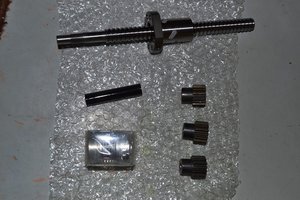

ШВП + шестерни (8607 просмотров) <a class='original' href='./download/file.php?id=176669&mode=view' target=_blank>Загрузить оригинал (268.79 КБ)</a>
ШВП + шестерни
ШД (8607 просмотров) <a class='original' href='./download/file.php?id=176670&mode=view' target=_blank>Загрузить оригинал (193.68 КБ)</a>
ШД
каретки на направляйки 15 и 20 типоразмеры (8607 просмотров) <a class='original' href='./download/file.php?id=176671&mode=view' target=_blank>Загрузить оригинал (204.75 КБ)</a>
БП 48В (8607 просмотров) <a class='original' href='./download/file.php?id=176672&mode=view' target=_blank>Загрузить оригинал (176.4 КБ)</a>
БП 48В

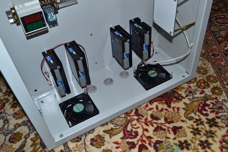

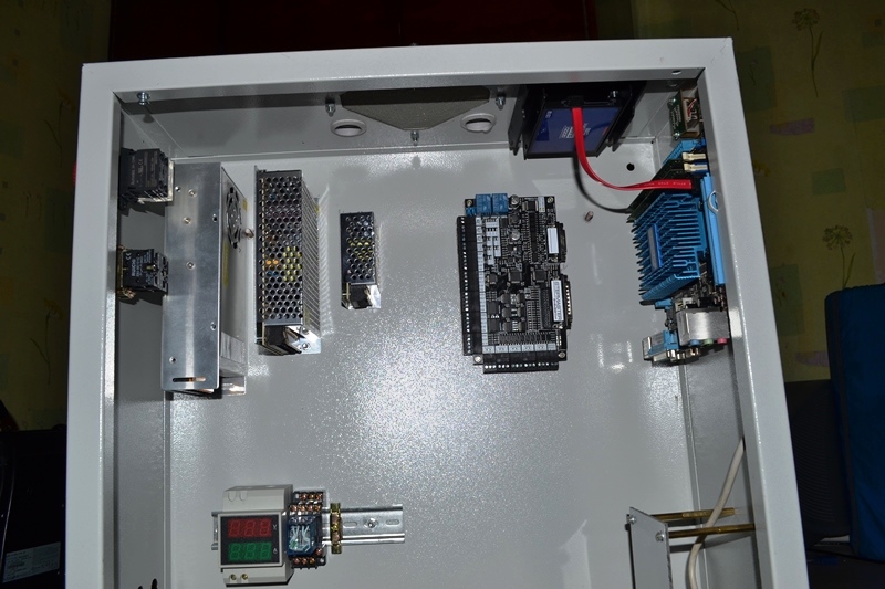

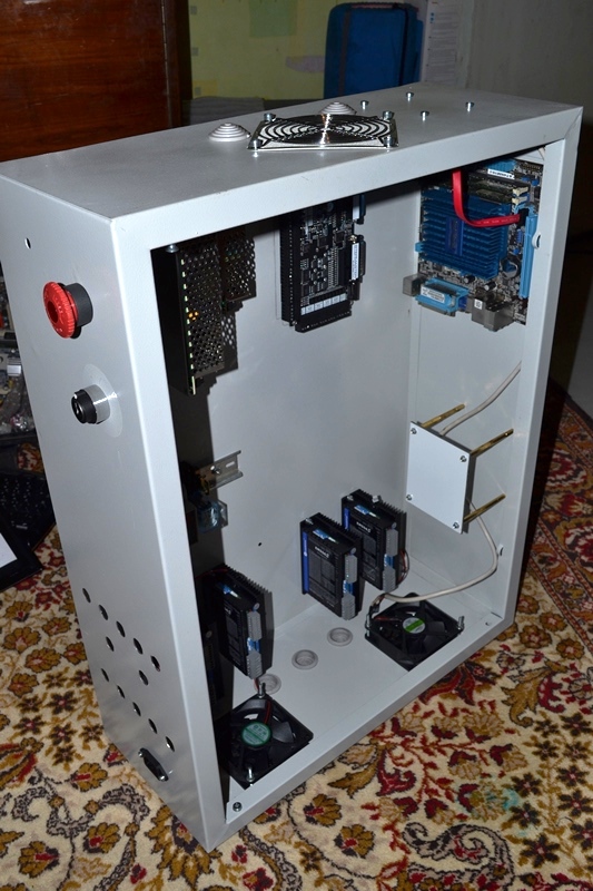

Начал сборку ШУ.
DSC_1644.JPG (8416 просмотров) <a class='original' href='./download/file.php?id=177132&mode=view' target=_blank>Загрузить оригинал (249.12 КБ)</a>
DSC_1646.JPG (8416 просмотров) <a class='original' href='./download/file.php?id=177133&mode=view' target=_blank>Загрузить оригинал (268.43 КБ)</a>
DSC_1648.JPG (8416 просмотров) <a class='original' href='./download/file.php?id=177134&mode=view' target=_blank>Загрузить оригинал (217.9 КБ)</a>

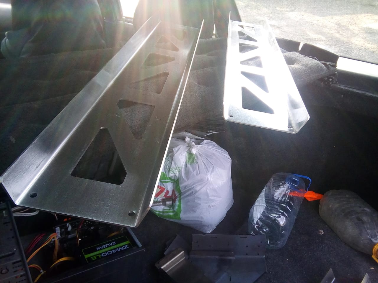

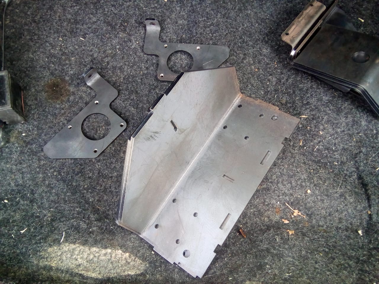

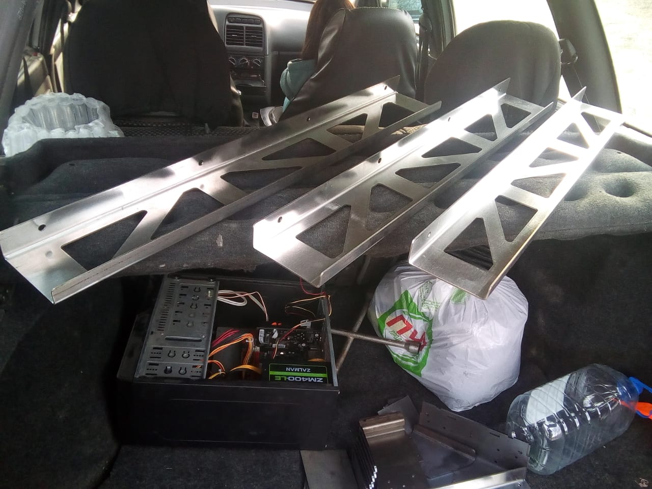

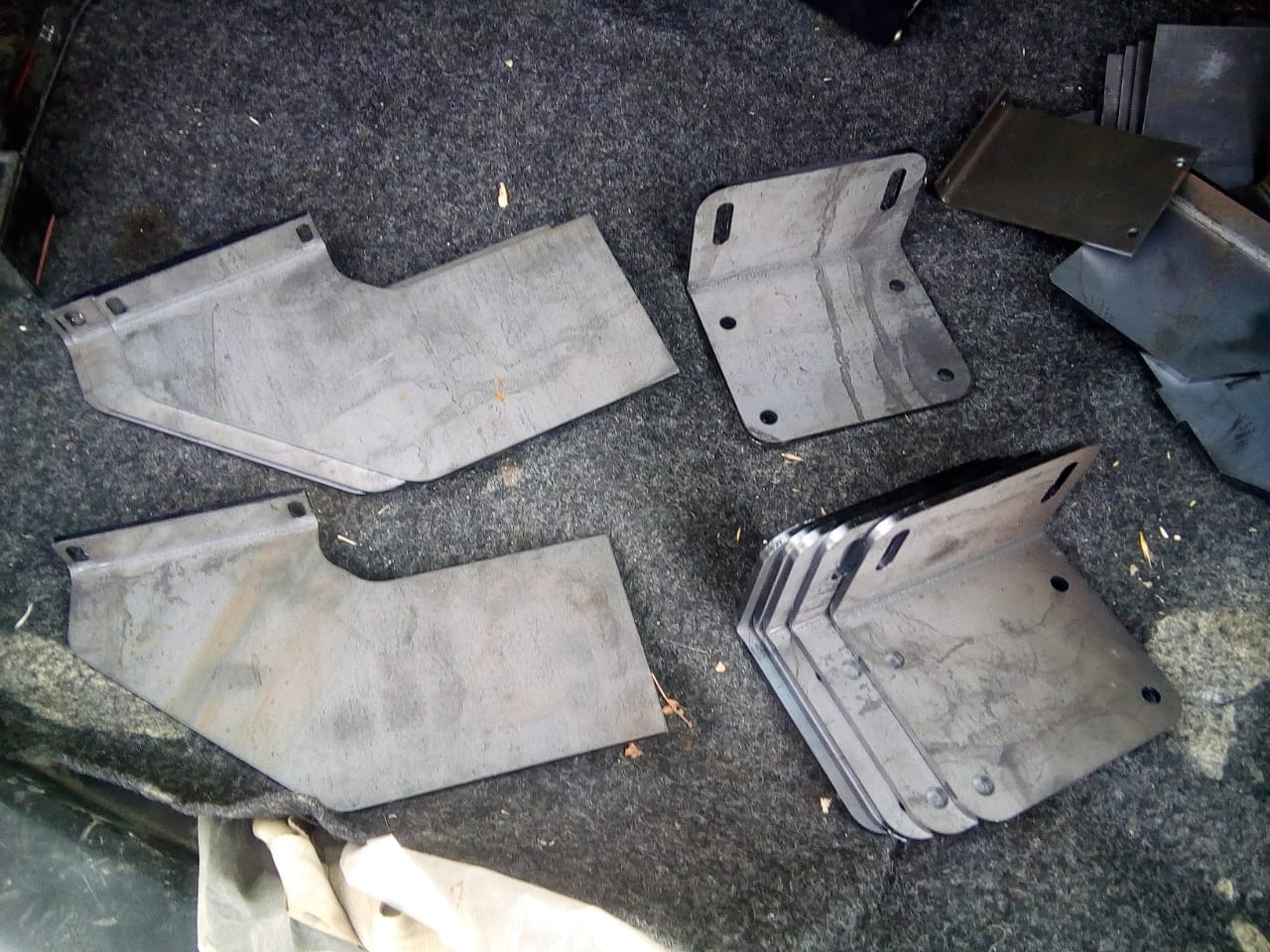

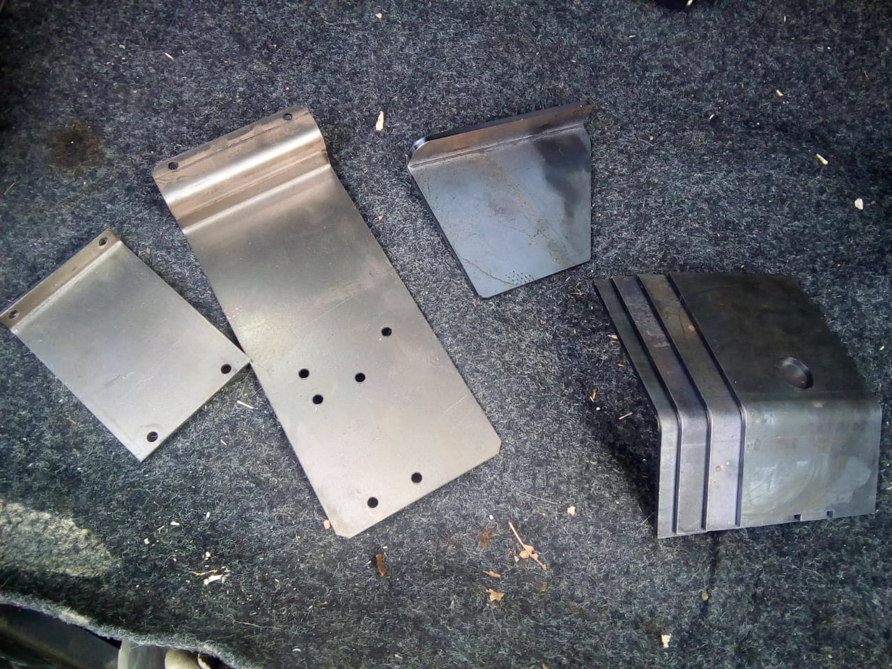

Также забрал вчера детали с гибки. Получилось очень хорошо! Кстати лазерную резку выполнял Анатолий с этого форума! За что ему огромное спасибо. Все красиво и четко.
0f0cc003-00e4-423d-9d55-e4563ff72073.jpg (8413 просмотров) <a class='original' href='./download/file.php?id=177135&mode=view' target=_blank>Загрузить оригинал (112.95 КБ)</a>
8db23d68-e244-4d59-a765-555c7312ce86.jpg (8413 просмотров) <a class='original' href='./download/file.php?id=177136&mode=view' target=_blank>Загрузить оригинал (131.78 КБ)</a>
26e2536a-d26f-4ee5-84e3-fe7c9dc448e2.jpg (8413 просмотров) <a class='original' href='./download/file.php?id=177137&mode=view' target=_blank>Загрузить оригинал (194.04 КБ)</a>
e244af4b-8952-460e-aec3-fe2c68d1a3f9.jpg (8413 просмотров) <a class='original' href='./download/file.php?id=177138&mode=view' target=_blank>Загрузить оригинал (233.06 КБ)</a>
fa2c1fb8-6e26-46f5-a922-e82e8b0d00f1.jpg (8413 просмотров) <a class='original' href='./download/file.php?id=177139&mode=view' target=_blank>Загрузить оригинал (228.77 КБ)</a>

Romanych писал(а):Начал сборку ШУ.
Почему драйвера внизу? Они ж самые горячие по идее
Все зависит от режимов работы. А внизу стоят, потому что на них сразу идет обдув с вентиляторов

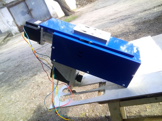

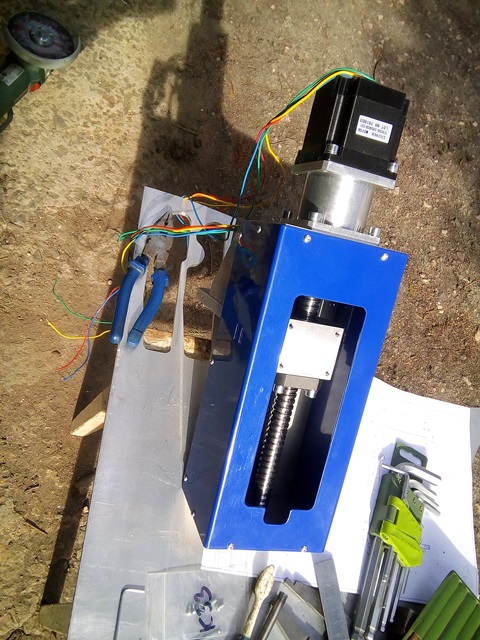

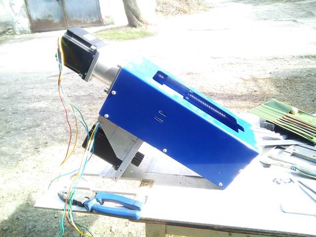

Продвигаемся...
изображение_viber_2020-03-04_19-19-59.jpg (8109 просмотров) <a class='original' href='./download/file.php?id=177713&mode=view' target=_blank>Загрузить оригинал (173.19 КБ)</a>
изображение_viber_2020-03-04_19-20-27.jpg (8109 просмотров) <a class='original' href='./download/file.php?id=177714&mode=view' target=_blank>Загрузить оригинал (169.15 КБ)</a>
изображение_viber_2020-03-05_18-42-12.jpg (8109 просмотров) <a class='original' href='./download/file.php?id=177715&mode=view' target=_blank>Загрузить оригинал (204.85 КБ)</a>
изображение_viber_2020-03-05_18-42-33.jpg (8109 просмотров) <a class='original' href='./download/file.php?id=177716&mode=view' target=_blank>Загрузить оригинал (239.2 КБ)</a>

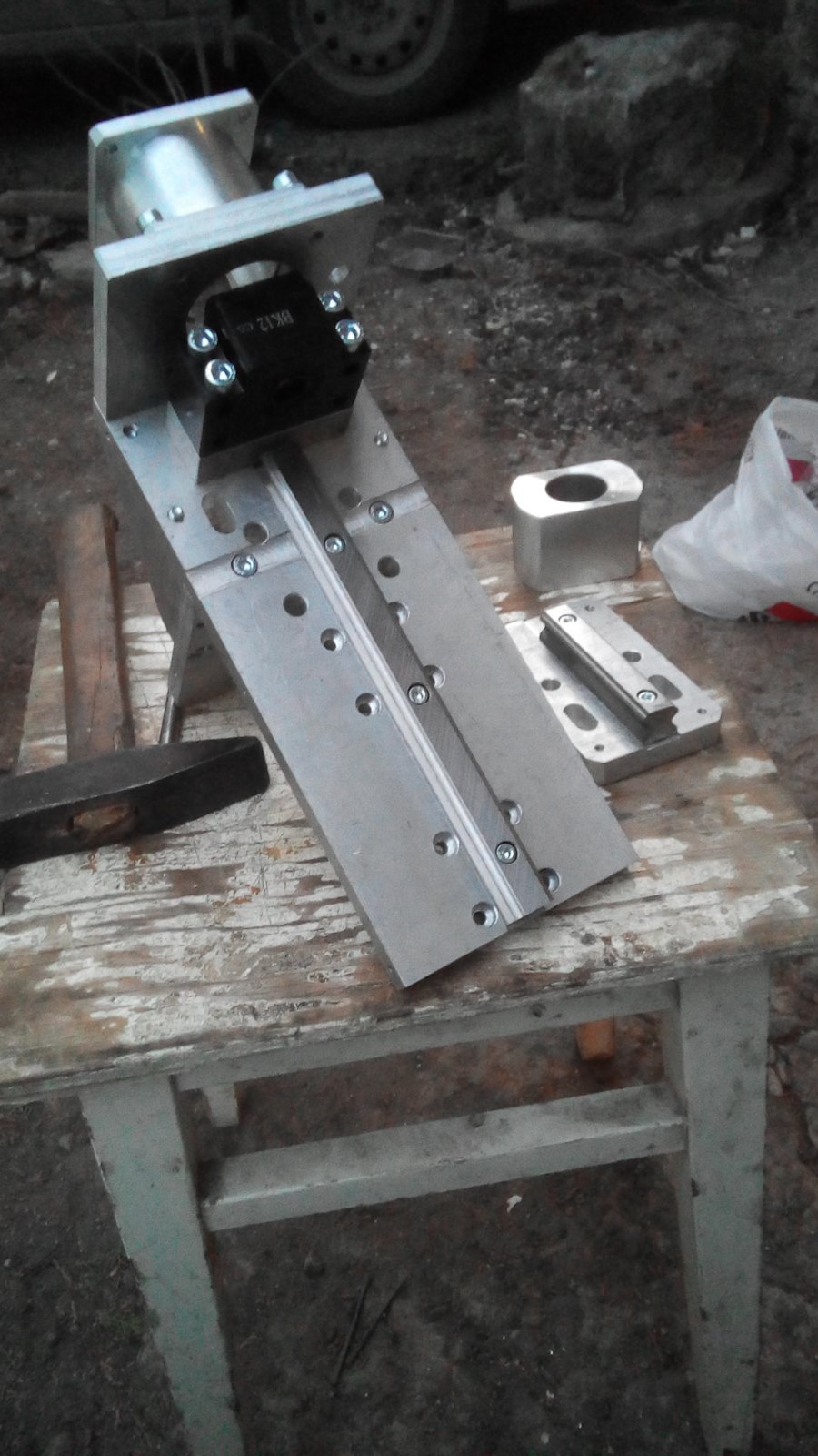

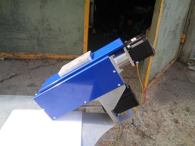

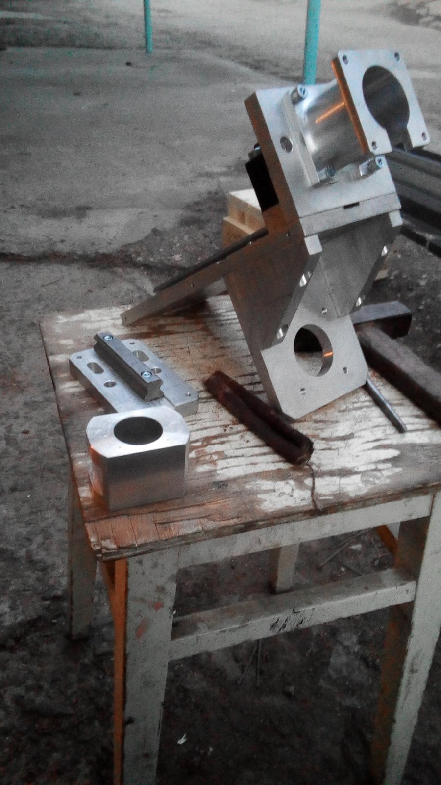

Re: Плазма по стали, 1500х3000
Сообщение Romanych »

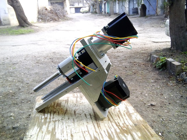

ПРодвигаемся дальше
IMG_20200309_131121.jpg (8030 просмотров) <a class='original' href='./download/file.php?id=177925&mode=view' target=_blank>Загрузить оригинал (160.82 КБ)</a>
IMG_20200309_131129.jpg (8030 просмотров) <a class='original' href='./download/file.php?id=177926&mode=view' target=_blank>Загрузить оригинал (148.26 КБ)</a>
IMG_20200309_152439.jpg (8030 просмотров) <a class='original' href='./download/file.php?id=177927&mode=view' target=_blank>Загрузить оригинал (116.41 КБ)</a>
IMG_20200309_152443.jpg (8030 просмотров) <a class='original' href='./download/file.php?id=177928&mode=view' target=_blank>Загрузить оригинал (154.5 КБ)</a>
IMG_20200309_154222.jpg (8030 просмотров) <a class='original' href='./download/file.php?id=177929&mode=view' target=_blank>Загрузить оригинал (135.97 КБ)</a>
IMG_20200309_154229.jpg (8030 просмотров) <a class='original' href='./download/file.php?id=177930&mode=view' target=_blank>Загрузить оригинал (100.15 КБ)</a>

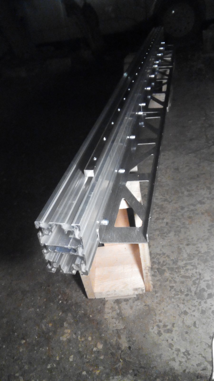

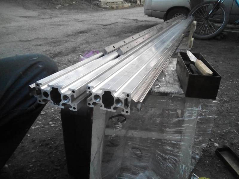

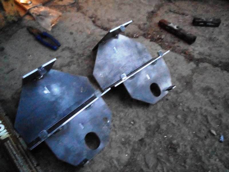

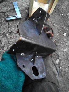

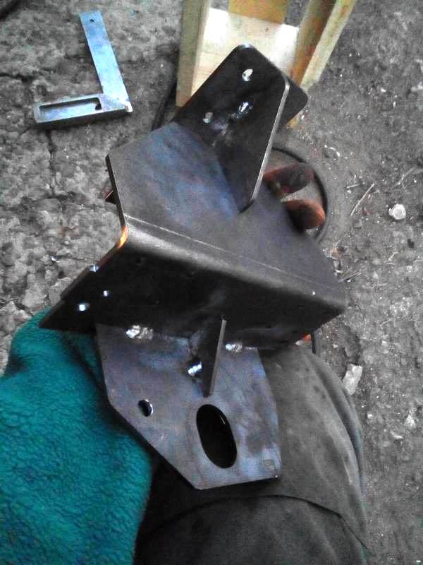

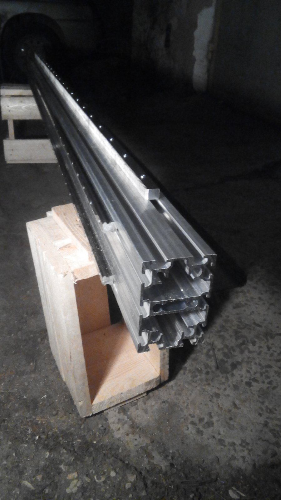

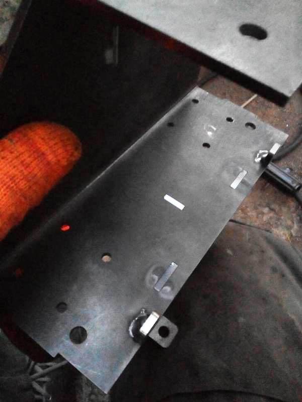

Начал варить подиумы под балку Y. Также идет сборка балок X
4a368d0d-85b0-41f8-8b23-3325d4f716a5.jpg (7924 просмотра) <a class='original' href='./download/file.php?id=178297&mode=view' target=_blank>Загрузить оригинал (50.98 КБ)</a>
aacefd61-7be1-46aa-a42d-bee3a3c1b106.jpg (7924 просмотра) <a class='original' href='./download/file.php?id=178298&mode=view' target=_blank>Загрузить оригинал (37.58 КБ)</a>
be39c1cd-25da-4ac0-aab9-1ec4f0906ad2.jpg (7924 просмотра) <a class='original' href='./download/file.php?id=178299&mode=view' target=_blank>Загрузить оригинал (53.65 КБ)</a>
d3c9f4b2-71a2-4899-bafe-0ef44f271985.jpg (7924 просмотра) <a class='original' href='./download/file.php?id=178300&mode=view' target=_blank>Загрузить оригинал (58.58 КБ)</a>
