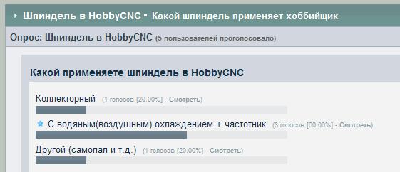

Кто то решил проверить:
Опрос.JPG (5793 просмотра) <a class='original' href='./download/file.php?id=1765&mode=view' target=_blank>Загрузить оригинал (21.74 КБ)</a>
* не будем пальцем показывать на valb :D
Re: Таблица шпинделей
А зачем пальцами показывать, все правильно сделал, но смотреть нужно по результатам, а не через 4 часа!
Nick писал(а):но смотреть нужно по результатам, а не через 4 часа!
У не которых поставлено ЧПУ на китайские фрезеры типо Прокстон, WD и прочие. Там шпиндель крутит либо ассинхронник либо коллекторник через ремень. Это совершенно разные конструкции шпинделей.

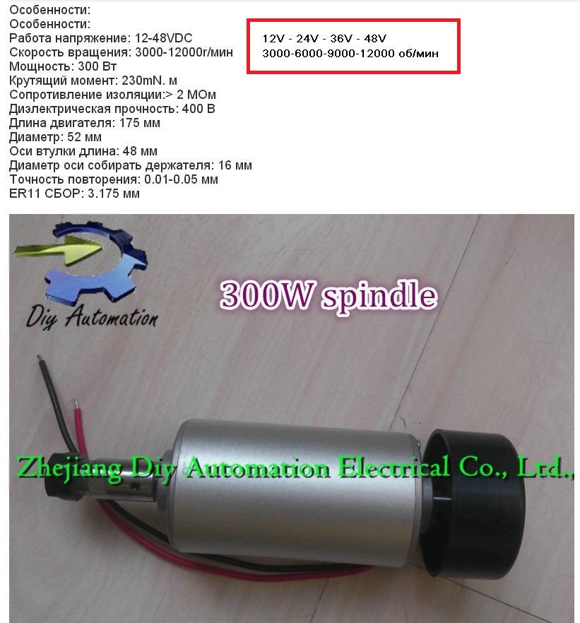

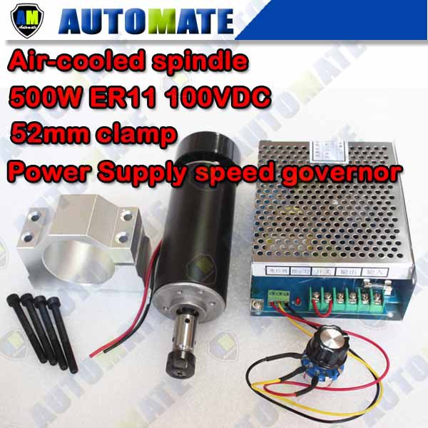

Вопрос по китайскому 500W воздушному шпинделю 0-100V DC. Какая у него зависимость оборотов от напруги? Для 300W, 48V DC зависимость скорости нашел, а по 500W "ни гу-гу"-тех.данные есть, а по оборотам не найти данных. Хотел из цифрового вольтметра на передней панели сделать индикатор оборотов, да и для работы очень полезно знать какие обороты шпинделя, а не пальцем в небо.
0-5kw-Air-cooled-spindle-ER11.jpg (3137 просмотров) <a class='original' href='./download/file.php?id=85356&mode=view' target=_blank>Загрузить оригинал (83.43 КБ)</a>
Spindle 300W.jpg (3137 просмотров) <a class='original' href='./download/file.php?id=85357&mode=view' target=_blank>Загрузить оригинал (146.45 КБ)</a>
Taganrog
Сообщения: 1211
Репутация: 284
Откуда: Брянск
Сообщение Taganrog »
Тот ,что на верхней фото с приятелем крутили латром. он при 120В выдавал 16500 об/мин. Вот только подшипники смазывать надо чем то приличным. Даже при холостом ходу на 100В на "штатной китайской смазке" прилично начинают греться. уже через 40секунд держать руками не комфортно. Взяли смазку у рекламщиков (к сожалению этикетка утеряна) и нагрев при напряжении в 100В прекратился. Выше, правда, и с ней греться начинает. В общем имейте ввиду на них какие то не скоростные подшипники ставят.
Сообщения: 3310
Хотелось бы соответствие оборотов напряжению знать. Скажем при 100В-15 тыс., при 80В-10тыс. и т.д. Какими еще смазками можно "сдобрить" подшипнички?
