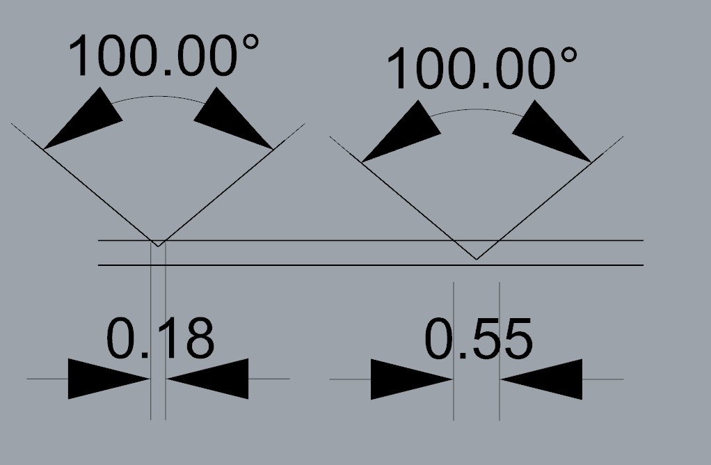

Kupfershcmidt писал(а):ри заточке градусов 100 вполне шириной можно играть заглублением.
при толщине проката 0,3 вот такой диапазон примерно получиться
Annotation 2019-12-17 101528.jpg (2925 просмотров) <a class='original' href='./download/file.php?id=173484&mode=view' target=_blank>Загрузить оригинал (55.12 КБ)</a>
меня прост тоже такая задумка как и у вас была, останавливает слишком низкая производительность, если не куда не спешить то норм, если завязывать на производство то нет.

savo писал(а): вот такой диапазон примерно получиться
Хороший диапазон же. По поводу производительности всё очень просто, я для души хочу. Так поиграться. Работа и заработок у меня есть, и есть на работе свободное время....а если уж и принесёт что-то. (по этой теме у меня есть потенциальные заказы)
