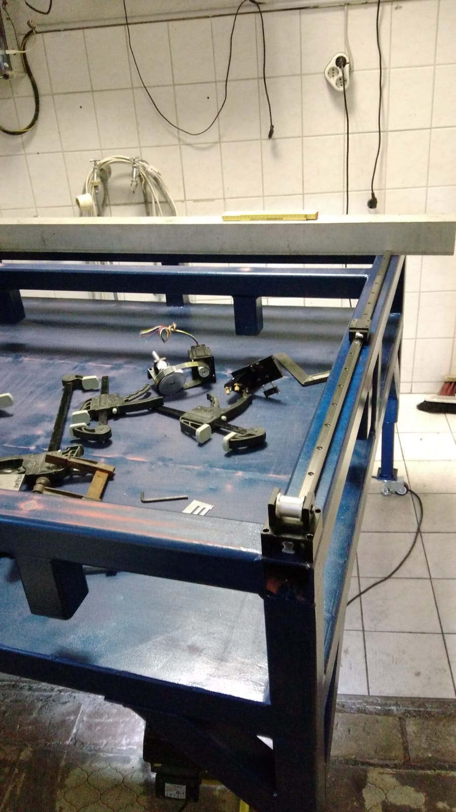

роама.jpeg (2335 просмотров) <a class='original' href='./download/file.php?id=192198&mode=view' target=_blank>Загрузить оригинал (150.3 КБ)</a>
Начал собирать

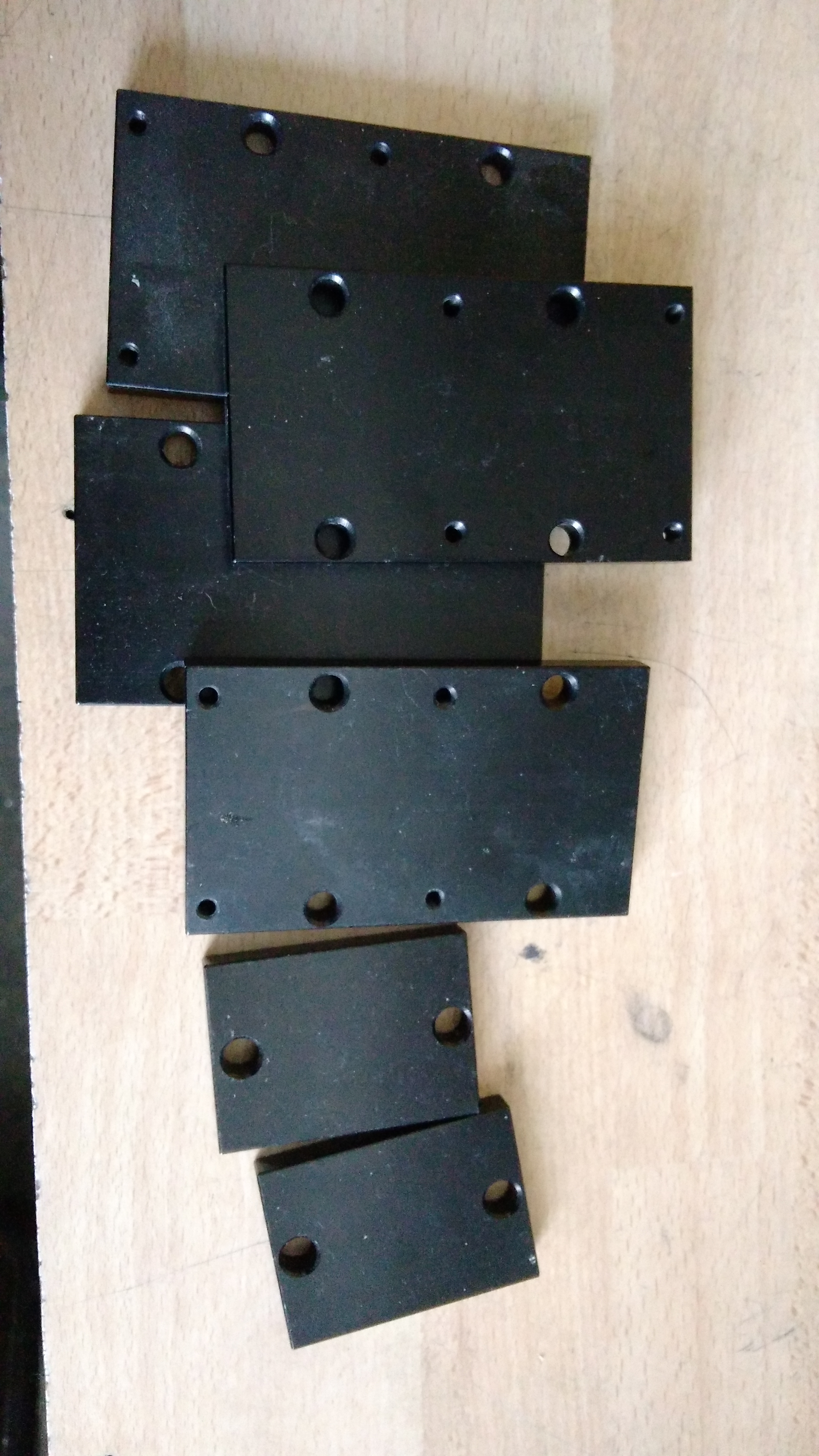

Вот такие подкладки с механикой есть.
Куда их подкладывать, не вижу?

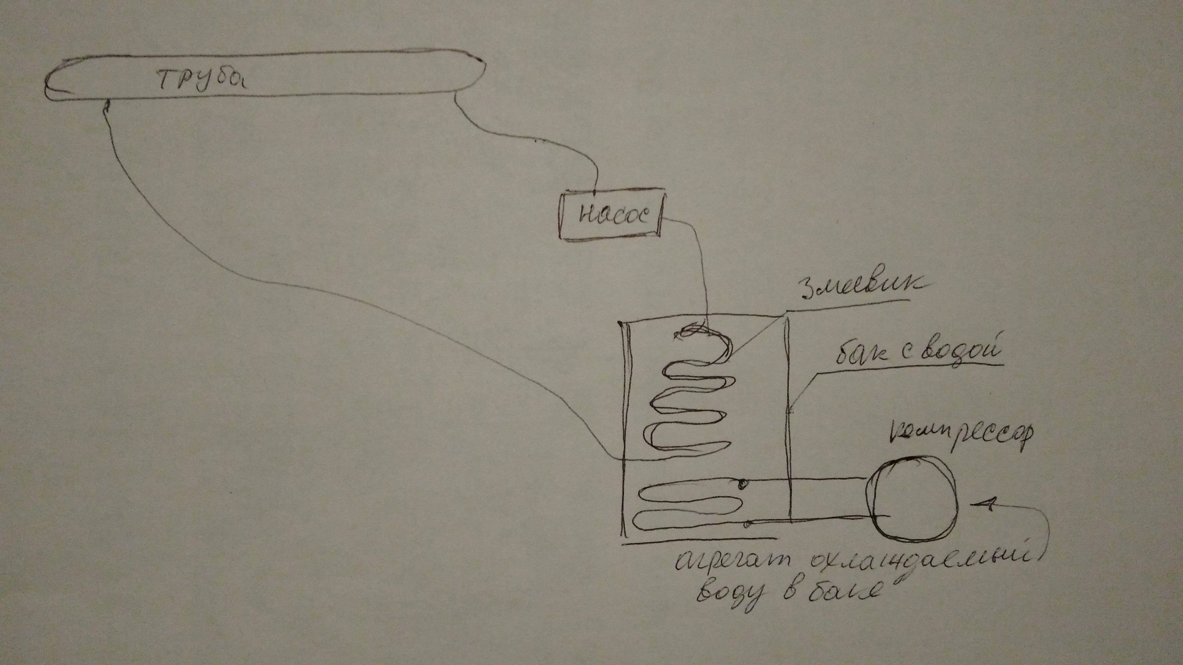

Ещё хотел про охлаждение спросить.
Кто то делал ли закрытую систему охлаждения?
То есть в холодною воду опустить медный змеевик с водой внутри, которая охлаждает трубу.
Здесь не попадалась мне такая конструкция.
Где почитать?
Тенгель
Сообщения: 1796
Репутация: 619
Откуда: Чита
Re: Лазер 900 х 1300
Сообщение Тенгель »
Alex2x писал(а): ↑28 фев 2021, 15:28 Кто то делал ли закрытую систему охлаждения?
Я сделал. Был пассивный ( нефреоновый ) чиллер, который как известно не охлаждает ниже окружающего воздуха, а труба лучше работает при градусах 13. Выкинул из чиллера радиатор, в бак опустил змеевик из нержавейки, второй радиатор за окно на мороз :) . Залил в этот дополнительный контур тосол, поставил помпу и термореле. В итоге получился бойлер косвенного охлаждения, в трубе дисциллировка, а снаружи антифриз. Но скоро зима закончится и эта система перестанет работать, надо активный чиллер подыскивать.

Alex2x
Сообщения: 42
Зарегистрирован: 18 апр 2016, 22:35
Настоящее имя: Alexey
Откуда: DE
Сообщение Alex2x »

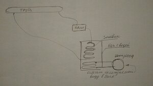

Вы наверное не так меня поняли.
Я ж написал, что змеевик бросить в бак с охлаждаемой водой, а не насос.
Чтобы вода, которая охлаждает трубу, была отделена от воды, которая будет в баке.
Может в замкнутом, закрытом контуре не будет так закисать вода!?
Или так будет теплоотделение хуже?
Где-то мельком видел фото такой конструкции.
Попробую нарисовать.
