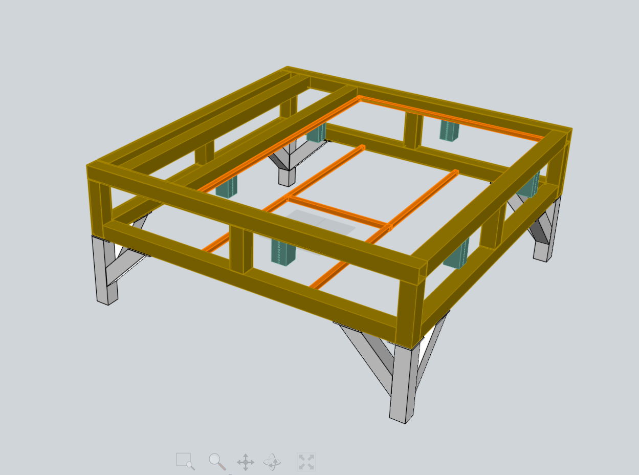

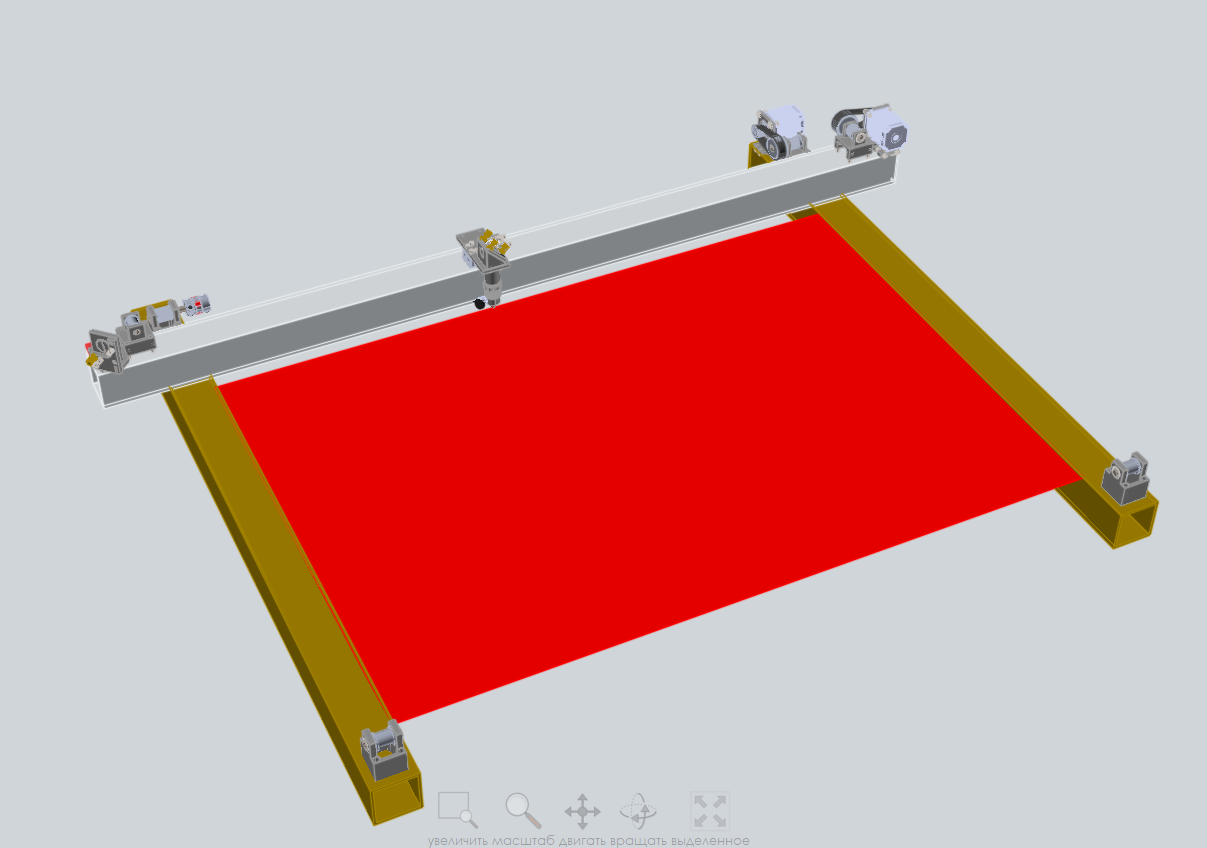

Добрый день коллеги.
Планирую собрать и запустить не большой лазерник с рабочим полем 900 х 1300
В основном для резки фанеры.
Сейчас продумываю чертеж рамы.
Труба 100вт и блок питания к ней уже имеется, также механика приобретена.
Труба с БП будет сзади располагаться.
Собственно хотел, чтобы скоординировали с размерами рамы и балки для рабочего поля 900 х 1300.
Или может есть готовый чертеж со всеми элементами механики? Или есть ли готовые детали механики?
В одном месте видел кто-то выкладывал, но взять не могу.

привет, я например не понял вопроса, но чтобы получить такое рабочее поле то направляющие должны быть длиннее на размер каретки!
Alex2x
Сообщения: 42
Зарегистрирован: 18 апр 2016, 22:35
Настоящее имя: Alexey
Откуда: DE
Re: Лазер 900 х 1300
Сообщение Alex2x »
Если поле будет по "Х" 1300, то балку нужно рассчитывать- 1300+редуктор с мотором + голова и плюс ролик с держателем зеркала.
То есть еще добавить примерно 300мм(1300+300)
Наверное так получается?
arkhnchul
Сообщения: 1754
Репутация: 339
Откуда: москва
Сообщение arkhnchul »
больше скорее всего. Дойду до своих - померю

Я бы тебе сильно рекомендовал продумать систему регулировки рельс, если не планируешь после сварки рамы делать отпуск и шлифовку посадочных мест.
Самый простой способ - профильную трубу, на которую будешь их устанавливать, отдать на шлифовку и крепить к раме болтами...
Балку портала лучше сделать из алюминиевого квадрата, он обычно ровный.
Umnik
Сообщения: 2344
Репутация: 2153
Настоящее имя: Георгий
Откуда: Калуга
Сообщение Umnik »
shatrovmaxim писал(а): ↑ Балку портала лучше сделать из алюминиевого квадрата, он обычно ровный.
Ну, сильно на это рассчитывать я бы не стал.
У меня попался как раз кривоватый, винтом.
Из-за этого в крайнем правом положении головы на последнем зеркале луч смещался от центра на некоторое расстояние, вследствие чего переставил проходить точно через центр сопла и начинал задевать край отверстия.
Как следствие - потеря мощности в этом положении.
