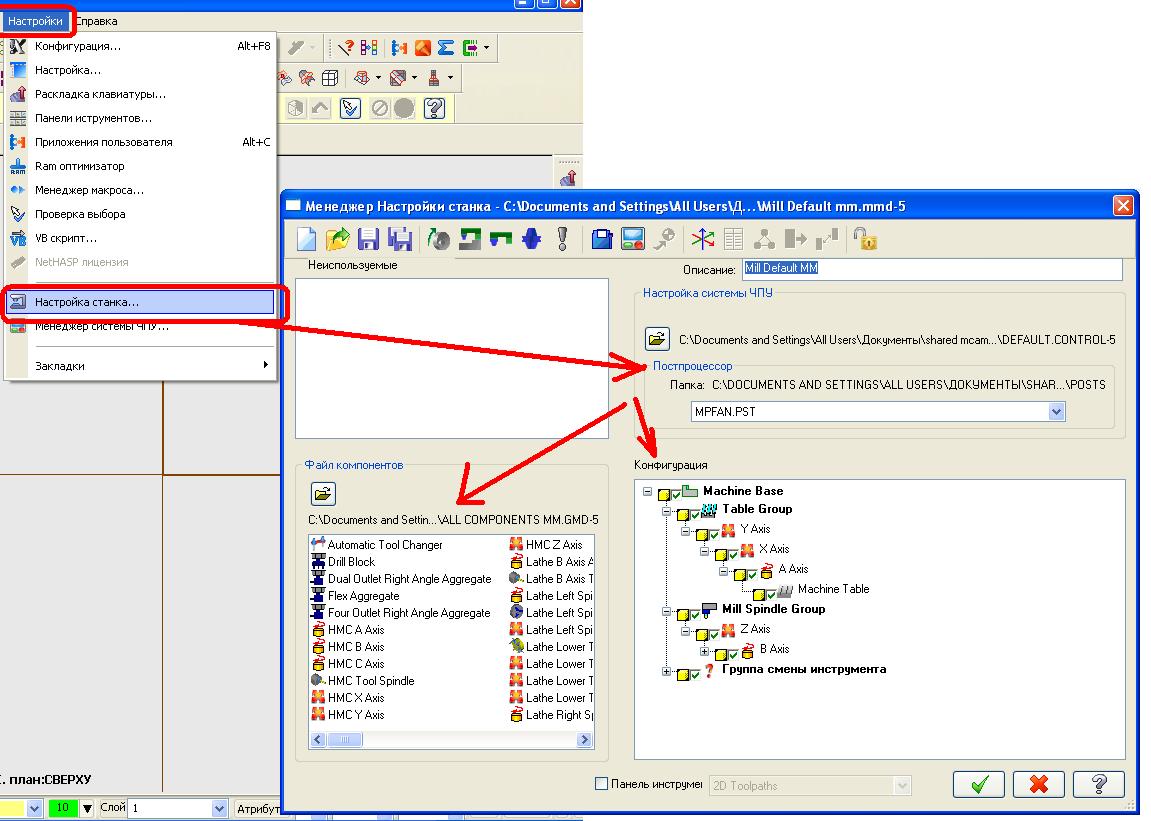

а можноли создать свой постпроцес на свой станок. для мастер кам. если можно то как или ткине туда где это можно просчитать и посмотреть.
типа такого смотри и ищи сам в инете не писать. я и так смотрю и ищу . но чото пока толком ничего понятное мне ненашол.

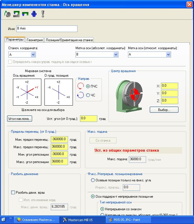

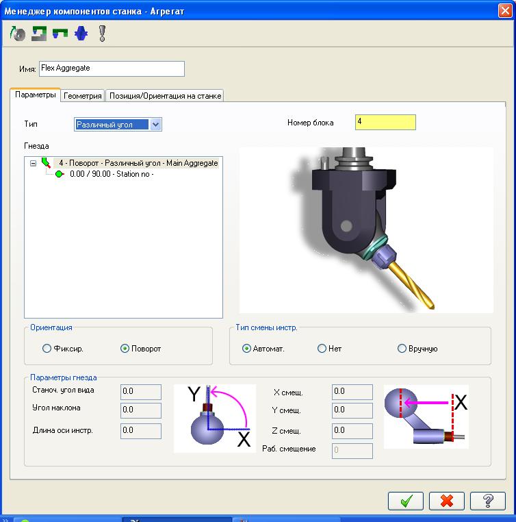

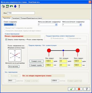

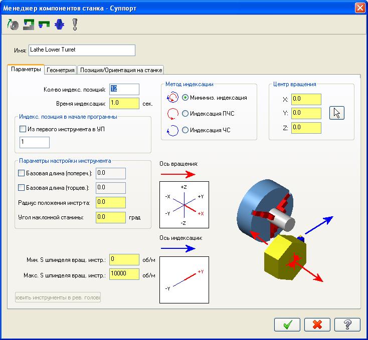

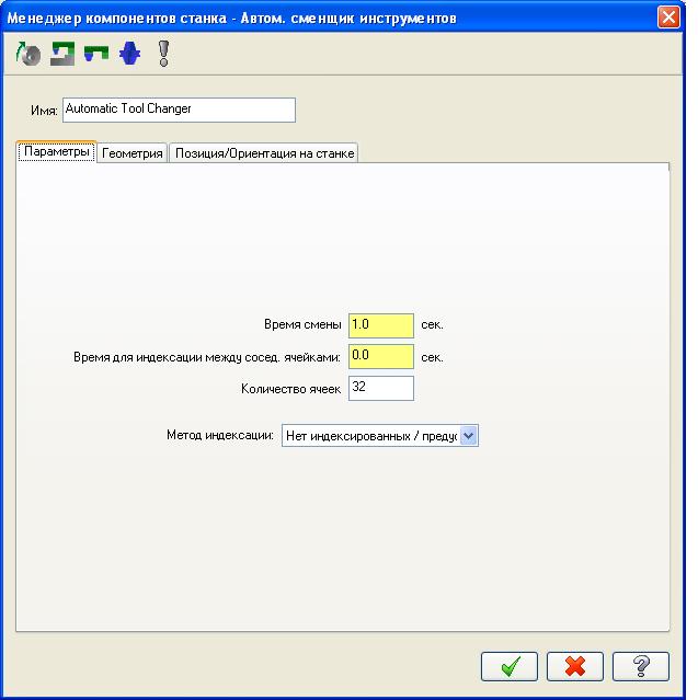

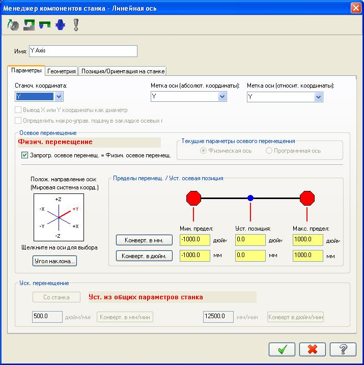

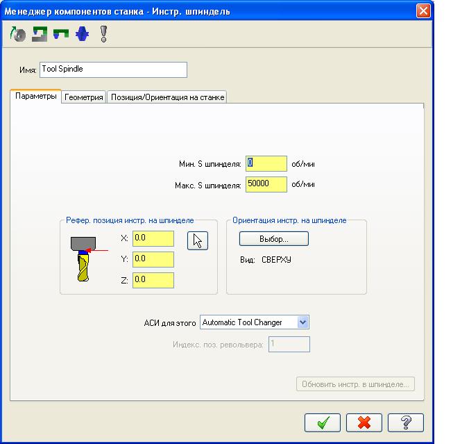

master_70 писал(а):а можноли создать свой постпроцес на свой станок.
Это можно делать у многих САМ программ
master_70 писал(а):но чото пока толком ничего понятное мне ненашол.
Многое не найдешь. Постпроцессоры пишут под заказ.
Постпроцессоры изменяются здесь:
МХ5 04.JPG (7059 просмотров) <a class='original' href='./download/file.php?id=10237&mode=view' target=_blank>Загрузить оригинал (140.75 КБ)</a>
Ну а дальше редактируешь удаляешь/добовляешь компаненты
МХ5 10.JPG (7059 просмотров) <a class='original' href='./download/file.php?id=10236&mode=view' target=_blank>Загрузить оригинал (66.6 КБ)</a>
МХ5 05.JPG (7059 просмотров) <a class='original' href='./download/file.php?id=10238&mode=view' target=_blank>Загрузить оригинал (83.3 КБ)</a>
МХ5 06.JPG (7059 просмотров) <a class='original' href='./download/file.php?id=10239&mode=view' target=_blank>Загрузить оригинал (92.05 КБ)</a>
МХ5 07.JPG (7059 просмотров) <a class='original' href='./download/file.php?id=10240&mode=view' target=_blank>Загрузить оригинал (46.97 КБ)</a>
МХ5 08.JPG (7059 просмотров) <a class='original' href='./download/file.php?id=10241&mode=view' target=_blank>Загрузить оригинал (38.68 КБ)</a>
МХ5 09.JPG (7059 просмотров) <a class='original' href='./download/file.php?id=10242&mode=view' target=_blank>Загрузить оригинал (71.85 КБ)</a>
Как это все грамотно делать я незнаю. Мне хватает того что есть :hehehe:

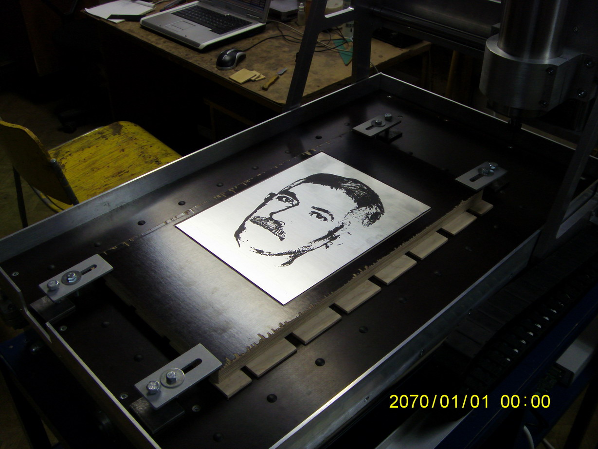

aftaev писал(а):Да и еще как в нем "удобно" делать 3Д модели.
Зачем в нем 3D делать? У камов в принципе другие задачи. Я в нем только простенькую геометрию делаю, когда на скорую руку что-то надо сделать. В основном работаю в Inventor`е. В Мастеркаме делаю стратегию обработки, а это он умеет хорошо. Правда у Мастеркама есть своя "заточка" - машиностроительные детали, хотя модуль Art имеется. С этим модулем я не работал и сказать ничего плохого, или хорошего не могу, т.к. не занимаюсь художеством, не дано. Ну если так... чуть-чуть. В обычном Мастеркаме (без Art) делал УП гравюры. Получилось не хуже чем в Арткаме. Так что MCam меня вполне устраивает.
10f399d011e0.jpg (6968 просмотров) <a class='original' href='./download/file.php?id=10338&mode=view' target=_blank>Загрузить оригинал (225.45 КБ)</a>
Размер 275х205. Работы 1ч 14 мин. Даты не пугайтесь, не устанавливал на фотике.

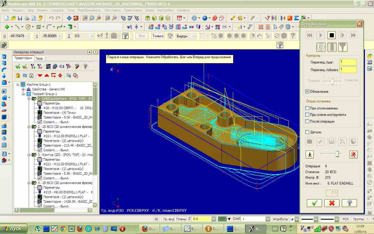

Мужики, подскажите что неправильно делаю.
Уже даже открыл файлы с примерами от дилеров с готовыми обработками. Запускаю верификацию и не вижу как обрабатывается заготовка. На просмотре траекторий все нормально - вижу как фреза идет по траектории. А вот на бекплоте не вижу как фреза обрабатывает заготовку. Только диалоговое окно бэкплота. Нажимаю пуск - внизу идет подсчет до 100% и все. Реального состояния детали не вижу. Х6.
Re: Oсваиваем Mastercam
sslobodyan писал(а): Реального состояния детали не вижу. Х6.
поняжимай кнопочки в бекплоте чтоб появилась фреза и скринтош выкладывай

mx6.jpg (6820 просмотров) <a class='original' href='./download/file.php?id=10972&mode=view' target=_blank>Загрузить оригинал (109.52 КБ)</a>
Вот что получается. Не вижу реального состояния обработанной заготовки.
у тебя заготовка не закрашена или ее вообще нет. Ты размеры заготовки задавал?
