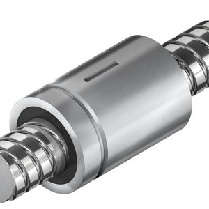

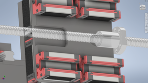

Мне известны три варианта без проставок:
1. Установить винт над порталом
2. Найти такую гайку и изготовить для нее крепления.
756e3a307d689123efb9e64444199c19.jpg (5920 просмотров) <a class='original' href='./download/file.php?id=167216&mode=view' target=_blank>Загрузить оригинал (57.18 КБ)</a>
3. Утопить гайку (и возможно часть винта) в пластину. В зависимости от конструкции портала и расположения двигателя, фрезеровки под подшипниковую опору (слева на фото) можно избежать.
9.png (5919 просмотров) <a class='original' href='./download/file.php?id=167217&mode=view' target=_blank>Загрузить оригинал (773.97 КБ)</a>

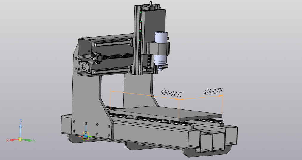

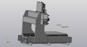

Проект поменял концепцию. После покупки НГФ, пофрезеровал сталь и мне понравилось )) Теперь проект будет больше заточен на обработку металлов.
Рабочее поле около 600*400*220. Портал фиксированный, подвижный стол.
Листовые детали все из стали.
станок6(1).png (3876 просмотров) <a class='original' href='./download/file.php?id=173687&mode=view' target=_blank>Загрузить оригинал (98.03 КБ)</a>
станок6.png (3876 просмотров) <a class='original' href='./download/file.php?id=173688&mode=view' target=_blank>Загрузить оригинал (115.23 КБ)</a>
Re: Портальный по дереву\цветмету 1300*1000*250
жидкий он у вас. вот мой http://www.cnc-club.ru/forum/viewtopic. ... 46&t=23725
